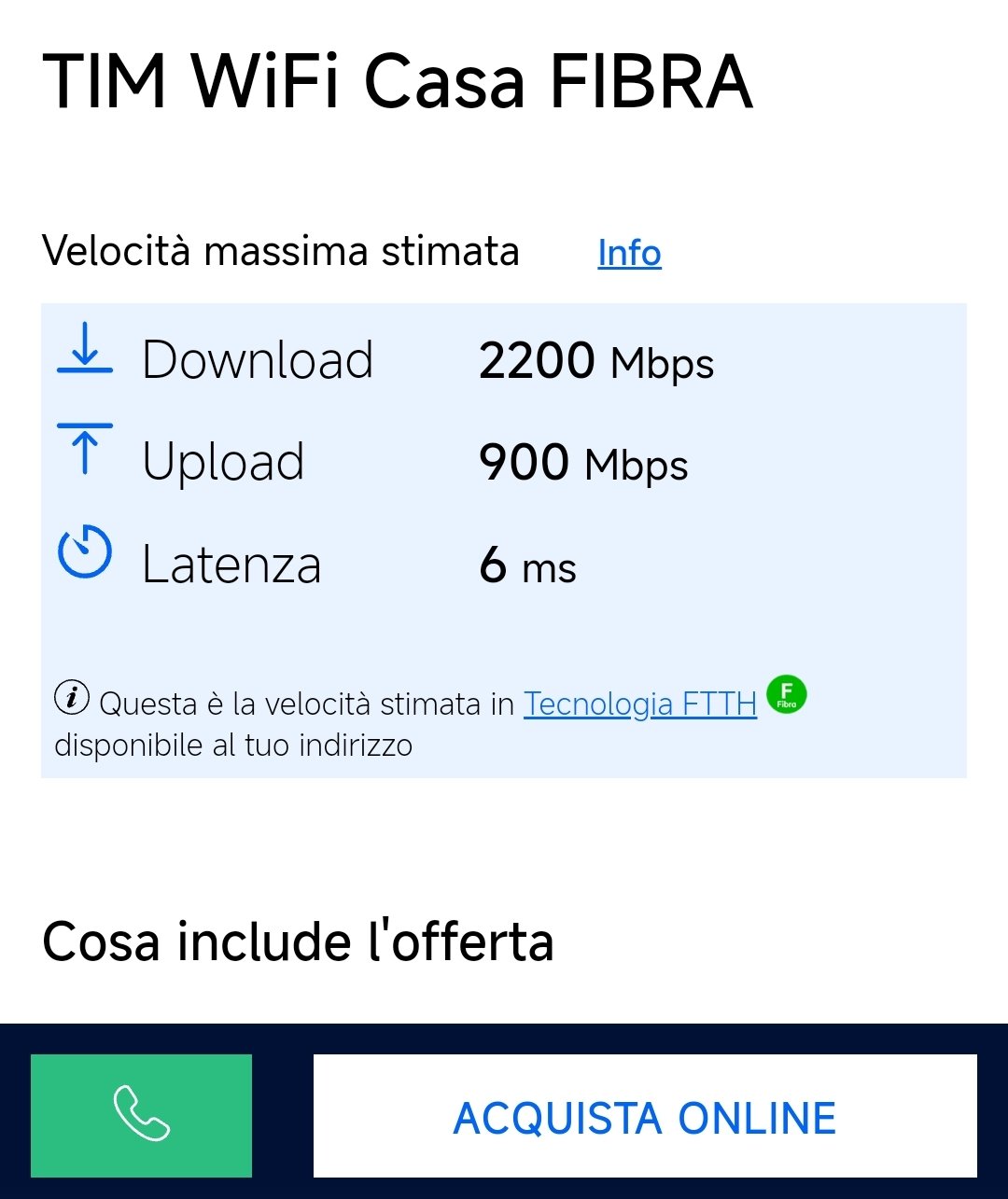

Salve, da pochi giorni la mia abitazione è raggiunta dalla fibra FTTH TIM, ho controllato prima sul sito Fibercop che mi dava il bollino verde. Ora però ho un dubbio sulla velocità massima, perché se inserisco il civico mi dà come risultato che sono raggiunto da una 2.5, mentre se inserisco il numero di telefono mi manda alla pagina di login di mytim, dove se vado a controllare su "offerte per te" mi dà disponibile TIM WiFi Per Te, aprendo la pagina, in basso viene specificato che "puoi avere internet con velocità fino a 1 Giga in download e 300 Mega in upload con la FTTH..."
Allego lo screenshot del risultato ottenuto inserendo il comune, la via ed il numero civico.
Qualcuno può togliermi questo dubbio? Grazie

    L'infrastruttura è di Fibercop, Tim è solo uno dei tanti operatori che vendono su questa infrastruttura, non è più sua 😉
    fritzboxer87 ho un dubbio sulla velocità massima, perché se inserisco il civico mi dà come risultato che sono raggiunto da una 2.5, mentre se inserisco il numero di telefono mi manda alla pagina di login di mytim, dove se vado a controllare su "offerte per te" mi dà disponibile TIM WiFi Per Te, aprendo la pagina, in basso viene specificato che "puoi avere internet con velocità fino a 1 Giga in download e 300 Mega in upload con la FTTH..."
    Per i già clienti Tim attiva il profilo 1000/300, per i nuovi clienti attiva il profilo 2500/1000.
    Le offerte "Per Te" sono le offerte dedicate ai già clienti, quelle che vedi sul sito sono solo per nuovi clienti.
      TheMarsican Grazie, quindi l'unica maniera per avere la 2,5 GB è cessare la mia linea e poi attivarne un'altra, giusto? 🤔🙄Sinceramente faccio fatica a capire la motivazione di questa scelta da parte di Tim...🤦

        fritzboxer87 quindi l'unica maniera per avere la 2,5 GB è cessare la mia linea e poi attivarne un'altra, giusto?
        Se vuoi restare con Tim si.
        fritzboxer87 🤔🙄Sinceramente faccio fatica a capire la motivazione di questa scelta da parte di Tim
        Evidentemente preferiscono lavorare sui nuovi clienti.
        fritzboxer87 Se provassi a chiamare il 187 dici che potrebbero comunque attivarmi il profilo a 2,5 GB?
        No, se l'offerta "Per Te" è quella con profilo 1000/300 quella ti proporrà anche il 187.
        Altrimenti cambi operatore e via, ce ne sono a bizzeffe che attivano la 2,5G anche a condizioni migliori di Tim.
