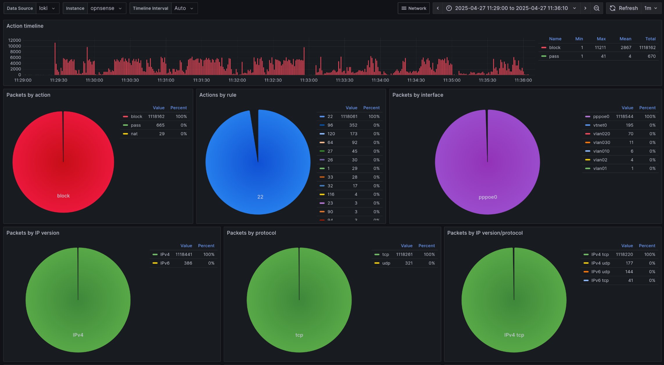

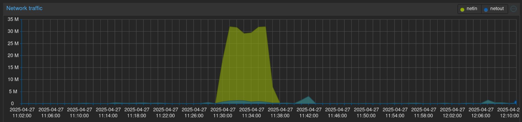

Da una veloce analisi dei log del mio firewall, sembrerebbe un semplice attacco di tipo syn-ack flooding, di circa 300Mbps. Non sufficiente a saturare la banda della mia FTTH ma comunque sufficiente a saturare la CPU del mio router (che è una VM con opnsense) e impedirmi di navigare.
(Anche se ci sarebbe da capire se vedo solo 300Mbps proprio a causa del fatto che mi stava crepando la CPU)

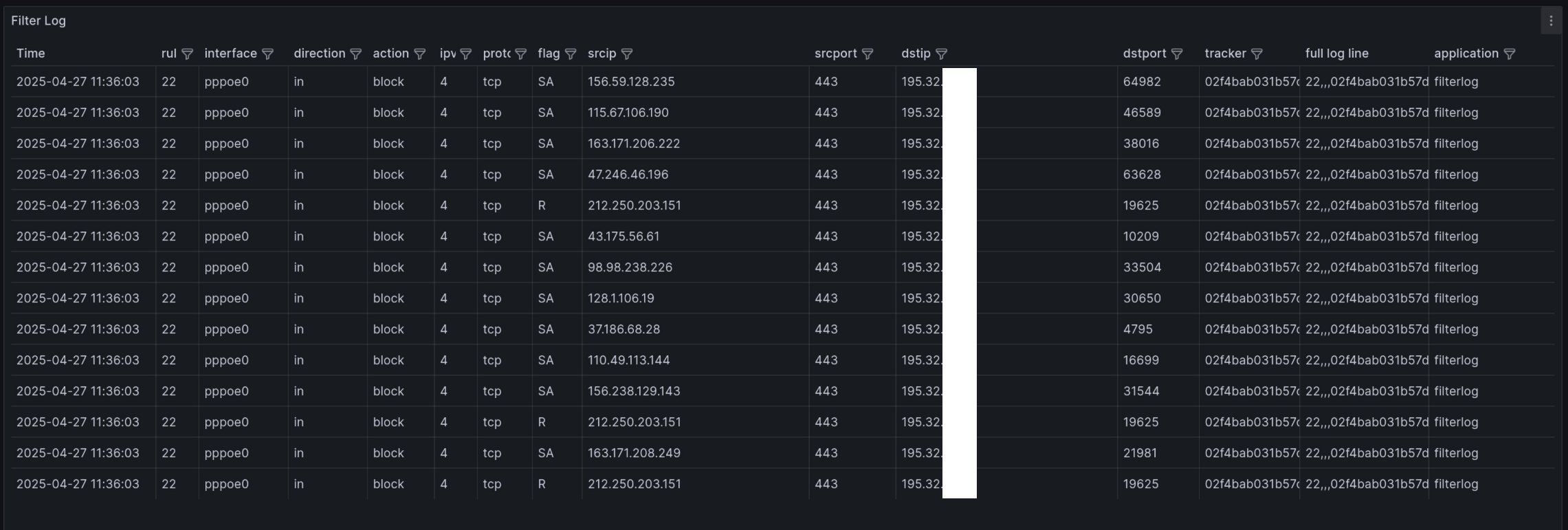

Allego alcuni grafici:
Allego, inoltre, un frammento di log del firewall (opnsense):
https://pastebin.com/raw/E73YjV6Y
(il mio IP è censurato)

      La parola “block” significa cosa?
        Blondie che il mio firewall ha bloccato quei pacchetti in quanto non trovava una sessione TCP aperta a cui associarli, trattandosi di tentativi di risposta (SYN-ACK) a sessioni che per il firewall non esistevano.
        Trattandosi di un firewall stateful, è il comportamento corretto.
        In termini meno tecnici: arrivava traffico che non sapeva come gestire e quindi lo scartava.

              qualcosa mi dice che non hai letto molto attentamente i log, perché io conto migliaia di IP. (Inoltre quello è solo un piccolo frammento)
