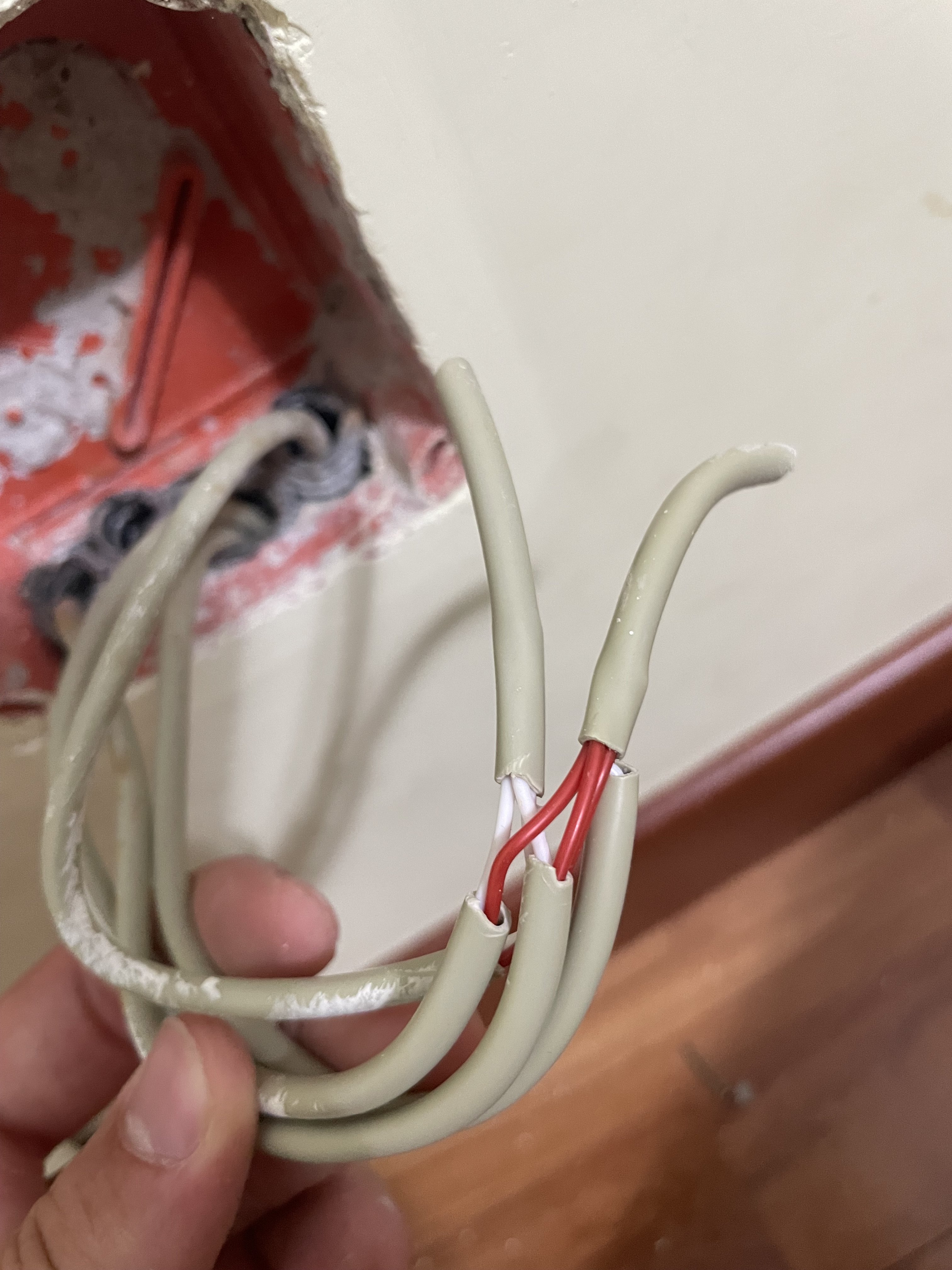

Telefonia fissa:
Devo collegare dei telefoni fissi.
Una volta si consigliava di mantenere in cascata la VS6 per gestire la fonia.
Se scegliessi un modem/router compatibile con VoIP (es. Fritz!Box), riuscirei a configurare direttamente la telefonia senza più tenere in mezzo la Vodafone Station?
Oppure ancora oggi Vodafone obbliga in qualche modo ad usare il loro dispositivo per la gestione della linea fissa?

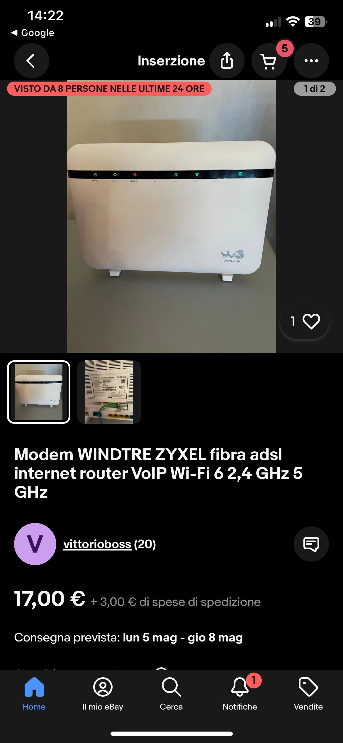

mi avevate consigliato di acquistare lo Zyxel EX5601 come modem, che ve ne sembra??
