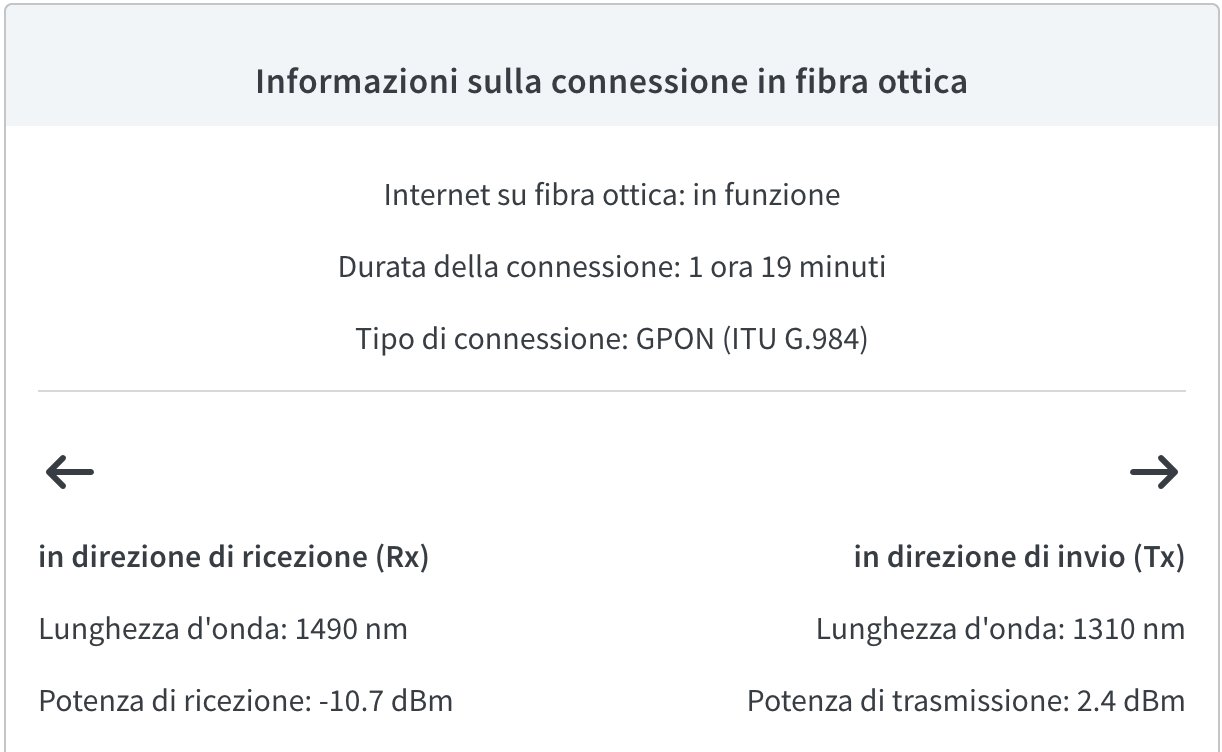

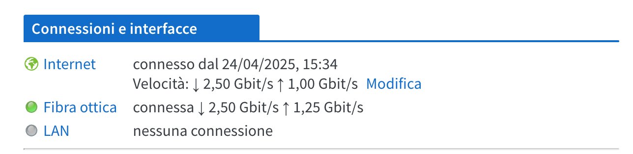

oggi mi hanno ultimato il collegamento della fibra Wispone nella mia abitazione e volevo un parere per quanto riguarda i valori
dal router ricevuto in comodato (Frizbox 5530) rilevo questi valori:
come vi sembrano?

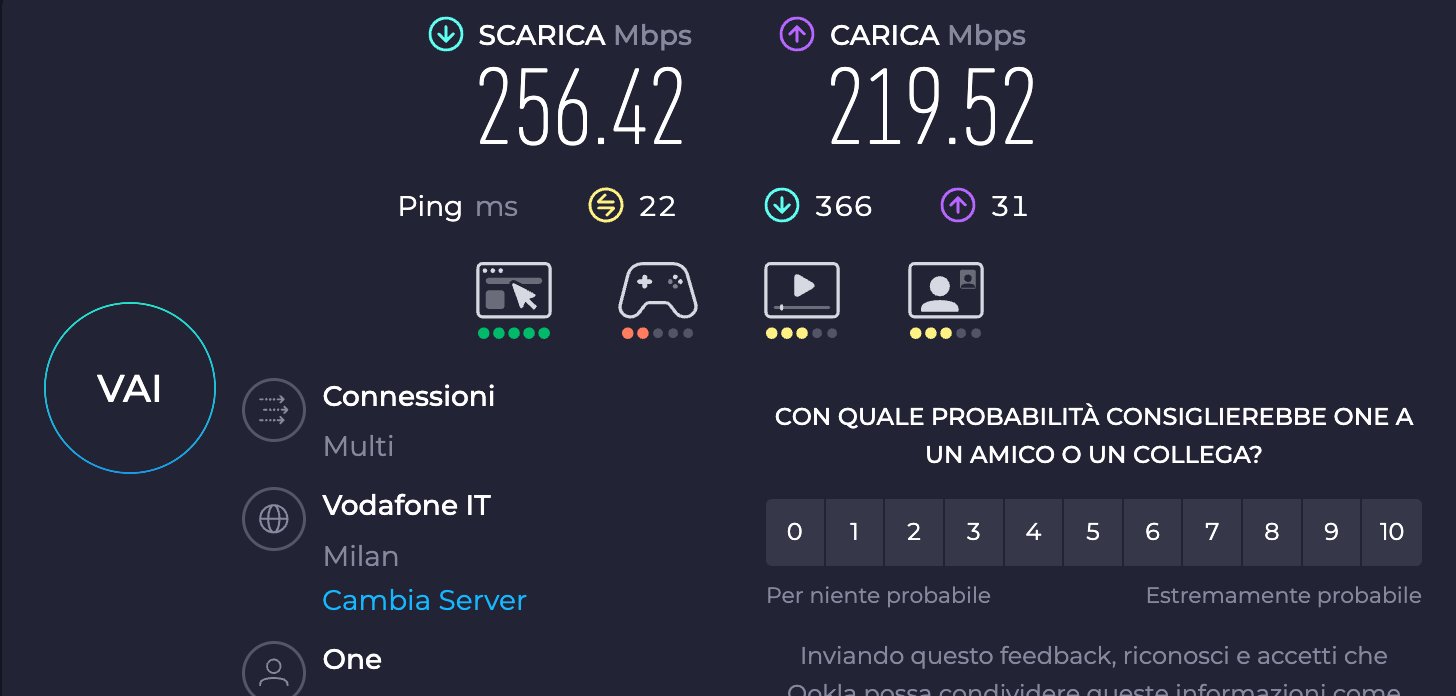

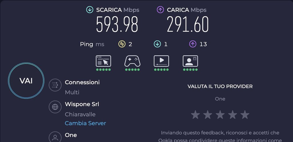

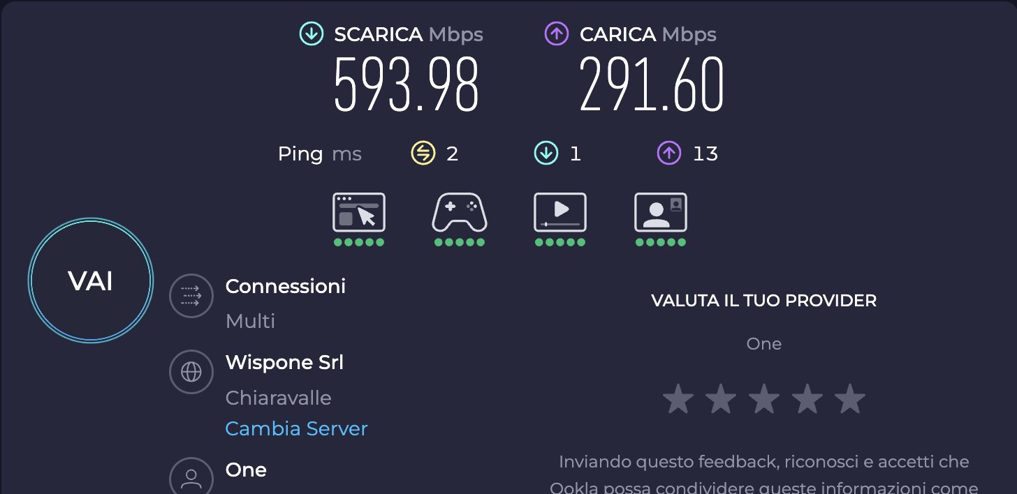

ne approfitto per chiedervi anche perchè in wifi con lo spedtest non riesco a raggiungere velocità elevate
con un iphone 16 pro attaccato al router e collegato alla 5ghz non supera i 586/291
c'è qualche configurazione da fare o è il massimo che posso aspettarmi sotto wifi?
P.s. Niente, dopo varie prove anche via cavo sulla lan 2,5 la velocità sembra cappata a 586/291
Può essere un problema di impostazione del router o è un problema loro?

        Len la rete proprietaria sicuramente va più che bene, vedendo anche i livelli ottici.
        Come stai facendo i test??

          ho fatto un paio di speetest in wifi 5ghz con un iphone 16 pro (che supporta il wifi7 e quindi non può fare da collo di bottiglia) e via cavo collegando la LAN 2,5gb del router ad un macbbok pro M4 pro tramite un adattatore ethernet 2,5gb
          quello che mi fa pensare che sia un limite imposto dalla fibra è il fatto che sia in wifi che via cavo restituisce precisamente gli stessi valori sia in down che in up e cioè circa 600/300
          non so se c'è qualche impostazione da fare sul router che non conosco
          ho provato solo a modificare la voce internet dal router portandoli precisamente alla banda offerta dalla fibra e cioè 2500/1250 ma i risultati sono gli stessi

              Robertos
              i test li ho fatti tramite speedtest sul server proprietario del fornitore della mia fibra ed anche sui server vodafon e tim di Milano e Roma ed i risultati sono gli stessi

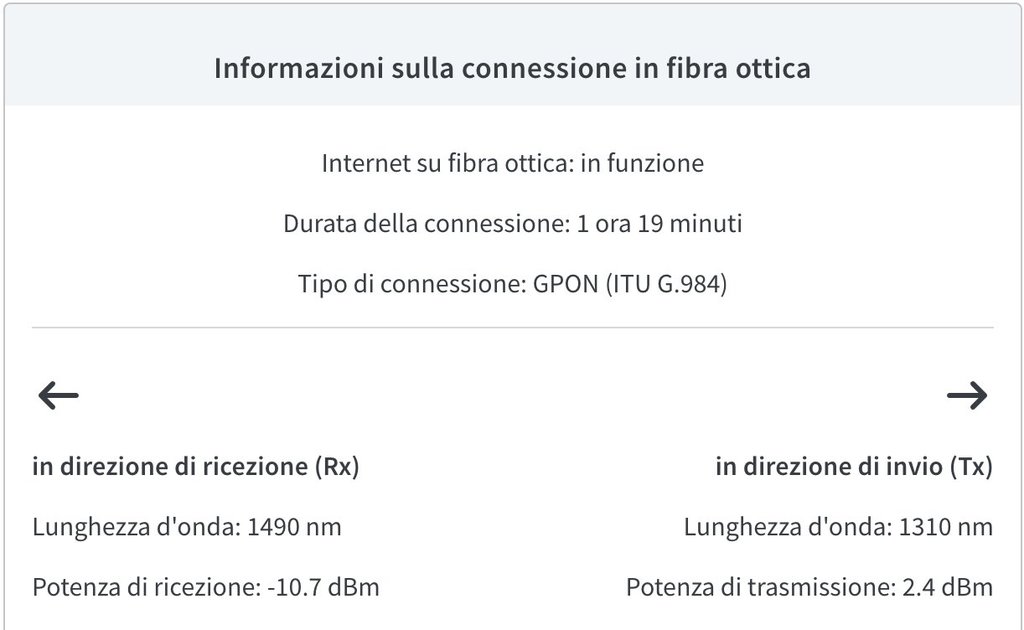

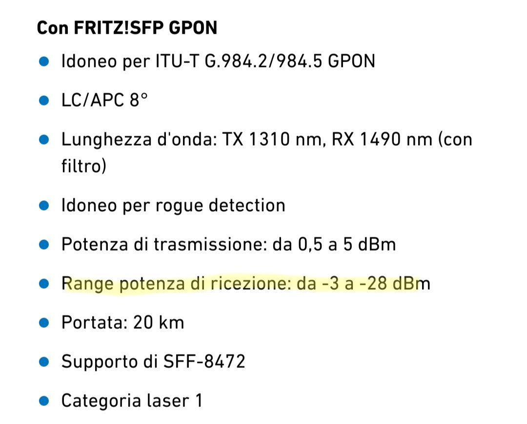

                  Robertos vedendo anche i livelli ottici.
                  con quei livelli non rischia di bruciare l'ottica?
                    sonoCris
                    Perché non sono ottimali?
                    In che senso bruciare l’ottica?
                      Len sono ottimi, mi ponevo il dubbio perché -10dbm bruci quasi tutti gli ont, invece il fritz non ha problemi. (ricorda che quel valore più basso è più potente è il segnale in fibra)
                      • Len ha risposto a questo messaggio
                        sonoCris
                        a ecco
                        quindi in teoria la linea è ottima

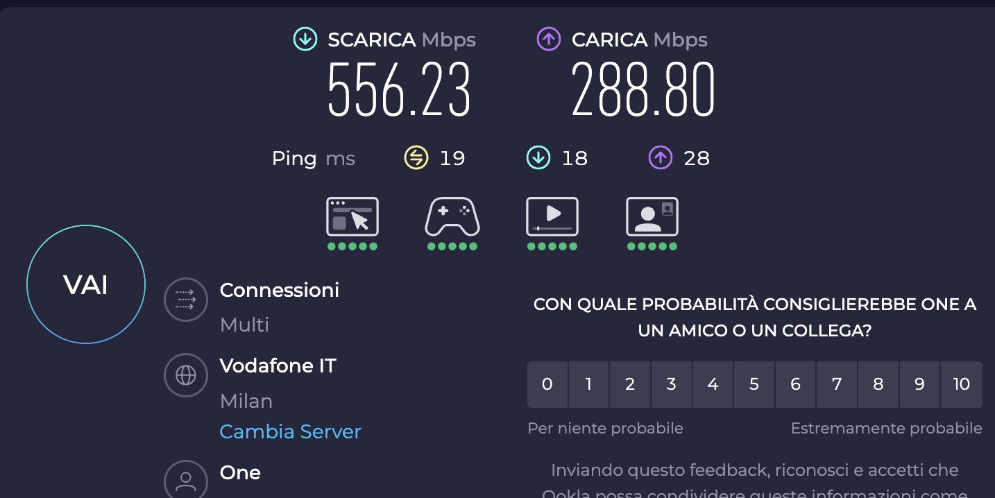

                        ho effettuato altri test da un macmini M1 collegato tramite wifi 6 alla 5ghz (adesso non ho la possibilità di farli via cavo) che comunque confermano che c'è qualcosa che non va.

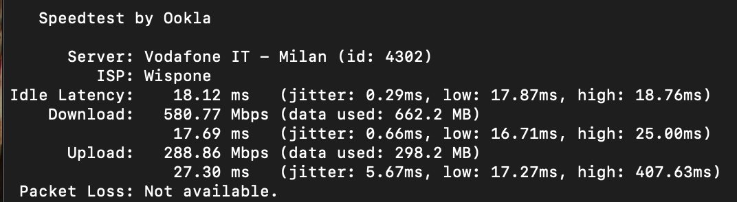

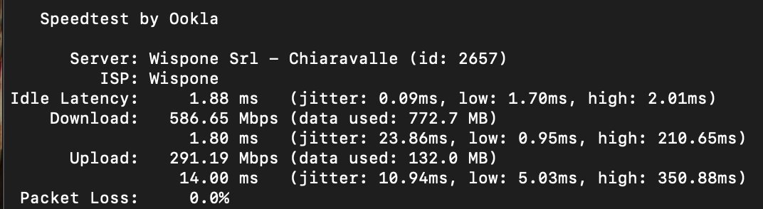

                        questo è il test da terminale:

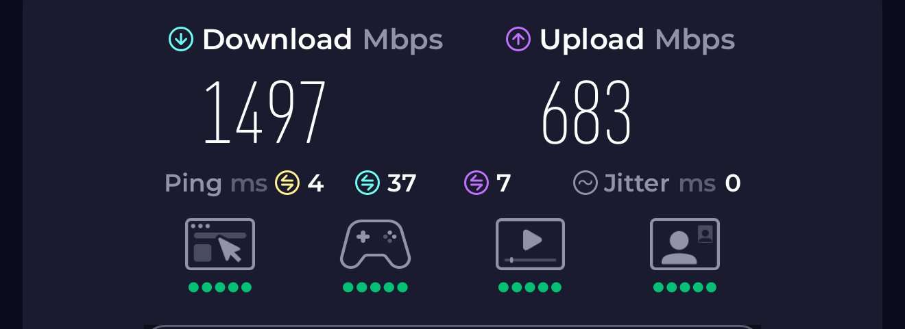

                        questo è il test fatto tramite browser:
                        tecnicamente il macmini m1 può raggiungere una velocità di 1.200 Mbps in wifi 6 sulla 5ghz ma sono molto al di sotto
                        il macmini non è attaccato al router e questo può influire ma nemmeno tanto distante e non ci sono pareti che possono creare interferenze
                        pareri?

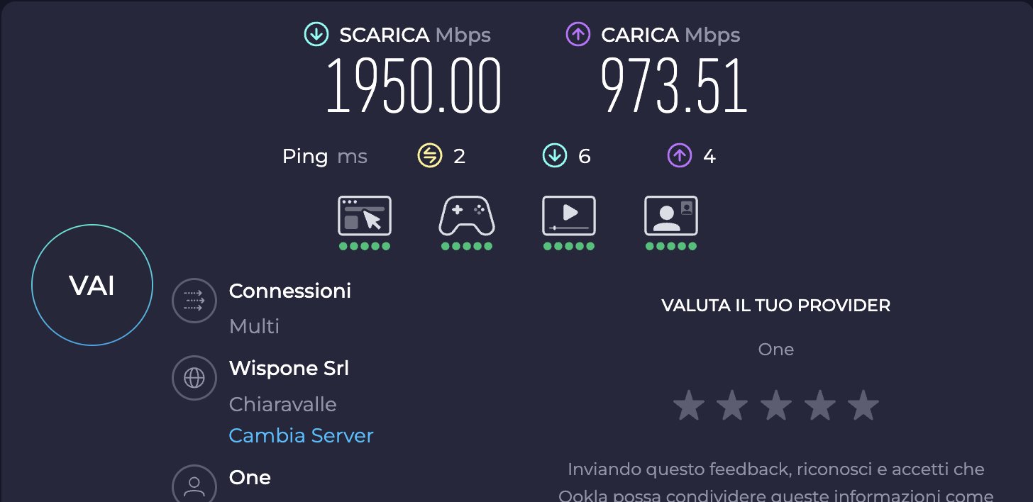

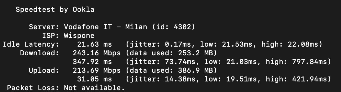

                            sono riuscito a farli anche via cavo con un macbook pro M4 collegato con un'adattatore di rete a 2,5gb ed i risultati sono questi:
                            Milano Vodafone da terminale:
                            Milano Vodafone da Browser:
                            Wispone (è il mio ISP) da terminale:
                            Wispone da Browser:
                            anche in questo caso sono ben lontano dai valori massimi (2,5gb/1gb)
