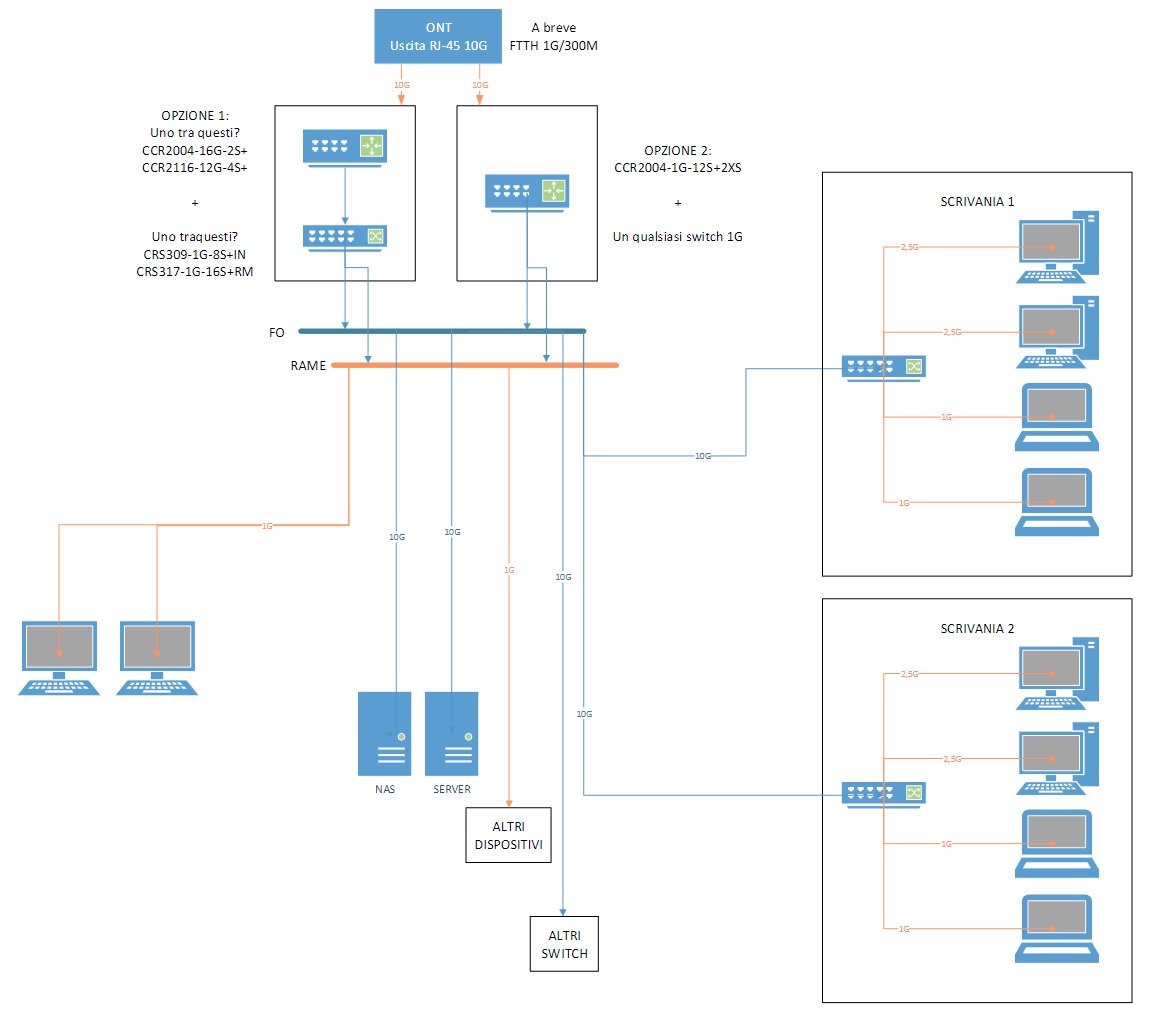

Buonasera, vorrei imparare a fare qualcosa di nuovo e mi sono buttato in un progettino, per ora è tutto su carta però mi piacerebbe realizzarlo davvero in autonomia.
Lo schemetto qui sotto riassume le idee che mi sono fatto fino ad ora anche leggendo altre discussioni qui sul forum.
Leggendo ho capito intanto che non si può demandare ad uno switch con funzionalità di router (CRS) di funzionare da router vero e proprio (CCR) però non ho ben capito se un router vero e proprio (CCR) possa funzionare anche da switch o se mi complico troppo la vita. (Mai usato nè switch managed nè router di questo livello)
L'idea è quella che vorrei avere una rete con le dorsali in fibra sia per una questione velocità che per una questione disturbi elettrici.
Sulle scrivanie metterei qualcosa tipo: SW-2104-2S o XS508M o XGS1010-12 o XMG-108

Non ci sono problemi di velocità nello schema da te postato che richieda l'esplicito uso della fibra ottica.
MR- L'idea è quella che vorrei avere una rete con le dorsali in fibra sia per una [...] questione disturbi elettrici.
In ambito domestico, SOHO, uffici generali non ci sono disturbi elettrici tangibili da richiedere fibra ottica.
La fibra ottica serve nei laboratori di test, nelle aree produttive e in aree a intenso disturbo elettromagnetico, non in casa, non in condominio, non in villa.
MR- Sulle scrivanie metterei qualcosa tipo: SW-2104-2S o XS508M o XGS1010-12 o XMG-108
Suggerisco che è meglio avere 4 cavi nella scrivania che uno switch in scrivania.

Un altro vantaggio che perdi avendo la dorsale in fibra è la possibilità di fare Power other Ethernet (PoE). Quando hai diversi apparati 'vitali' in giro per casa (switch, access point WiFi), poterli alimentare centralmente tramite un cavo ethernet (e un solo UPS), invece di dover usare un alimentatore dedicato per ciascuno, può essere molto comodo.
In ambito domestico uno dei pochi scenari in cui può essere utile la fibra è se devi utilizzare corrugati estremamente stretti/sovraffolati dove non riesci a passare i cavi ethernet (tenendo comunque conto della complessità maggiore per la terminazione, anche usando connettori a freddo).
Poi se è un pretesto per fare esperienza con tecnologie diverse e hai budget e tempo per permettertelo perché no, ma corrugati permettendo farei passare anche un po' di cavi in rame nella dorsale, che se in futuro vuoi usare PoE fa sempre comodo!
PS: Come router ho recentemente iniziato a testare il Banana PI R4, che avendo due slot SFP+ si può adattare abbastanza bene a scenari 10G sia in rame che fibra, magari accoppiato ad uno switch. Penso sia uno dei dispositivi con almeno 2 porte 10G più economici sul mercato (anche se sembra soffra un po' a gestire NAT+PPPoE con 10 gigabit di traffico pieni verso internet)

posso capire, nel mio caso quindi cosa faresti?
simonebortolin Non ci sono problemi di velocità nello schema da te postato che richieda l'esplicito uso della fibra ottica.

lore20 L'idea è quella di mettere un UPS in ogni rack ed eventualmente un switch POE all'occorrenza

Ritengo che la progettazione di una rete LAN in un ambiente industriale molto rumoroso richieda un tecnico abilitato e non fatta con la consulenza di un forum. Soprattutto in tema di certificazioni CPR dei cavi, posa, ripristini delle intercapedini antincendio passate e tutto ciò. Inoltre non mi torna la ridotta presenza di device.
MR- Non è possibile, nella forassite non passano 4 cavi cat6a schermati
In un ambiente industriale non mi aspetto di trovare forassiti, ma bensì canali, a soffitto o sottopavimento.
MR- Non ho capito il senso dell'affermazione...
Che un cat 6A va bene e ti costa meno della fibra ottica e ti andrà bene per i prossimi 50 anni.

Bast Ho capito cosa intendi, però ci sono delle tratte lunghe anche 30-40 metri e lì ho paura di aver problemi di disturbi EM. Posso scegliere di lasciare il cat6a schermato per le scrivanie ma almeno le 2 tratte lunghe vorreri realizzarle in fibra.
Come costi non credo ci sia molta differenza tra rame e fibra, correggimi se sbaglio, il prezzo al metro di un cat6a s/ftp e di un multifibra a 8 fibre OM3 più o meno è lo stesso. Con il vantaggio che con la fibra sono più future-proof, ho 7 riserve, non ho disturbi EM.

Tratte da 40m con un cat6a non hai nessuna problematica particolare nel realizzarla e per connettività fino a 10gigabit sei coperto... A dirla tutta ci staresti anche con un più comune cat6 che fino a 55m negozia a 10gigabit.

La scelta migliore e più duratura è quella di usare o una giuntatrice a noleggio o quella di usare https://www.telecomsecurity.it/easy-fiber/ o quella di lapparsi i conenttori
La scelta secondaria è quella dei conenttori a freddo.
I vantaggi delle prime 3 è la bassisima attenuazione e gli svantaggi sono i costi, il vataggio della quarta è solamente quella di fare in fretta e a basto costo.

Per la parte scrivanie probabilmente hai ragione, però con 4 cavi sarei al limite e per aggiungere altri dispositivi dovrei comunque mettere uno switch sul tavolo. Arrivato al punto di passare la fibra metterei anche lì un patch cord con un keystone lc duplex da incasso

MR- Con il vantaggio che con la fibra sono più future-proof, ho 7 riserve, non ho disturbi EM.
Forse l'ho scritto male ma il senso della frase era: Usando la fibra non ho problemi di disturbi EM
MR- Non pensi sia corretto? O cosa sto sbagliando allora? Che vantaggio ho ad usare un cat6?
Che non devi prendere degli sfp per gli switch ma ti bastano degli switch con le porte rame.
Tenendo conto che sembra un luogo di lavoro e saranno tutti switch managed, probabilmente stiamo parlando di un terzo del costo se cabli in rame.
10 cavi sono 20 sfp.
Prendendo dei multimodali 10g compatibili (non originali sennò li paghi il triplo), se ti gira bene, ma proprio bene, sono 800€ solo di sfp.
