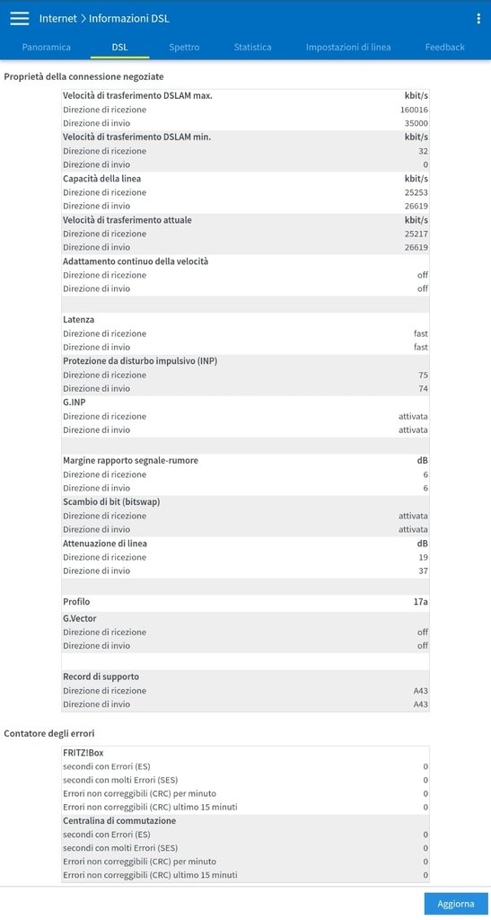

Da quel che capisco l'armadio 48 per tim eroga solo il profilo 17a, mentre in fase di attivazione Fastweb (l'armadio fastweb è sempre lì vicino, lo vedete sempre nell'altro post) il sito dava 'fino a 200'.
La linea è stabile non presenta errori ma volevo capire la scarsa velocità (ma mi è sufficiente) reale che poi ottengo sulla linea..
ho più upload che download 😆

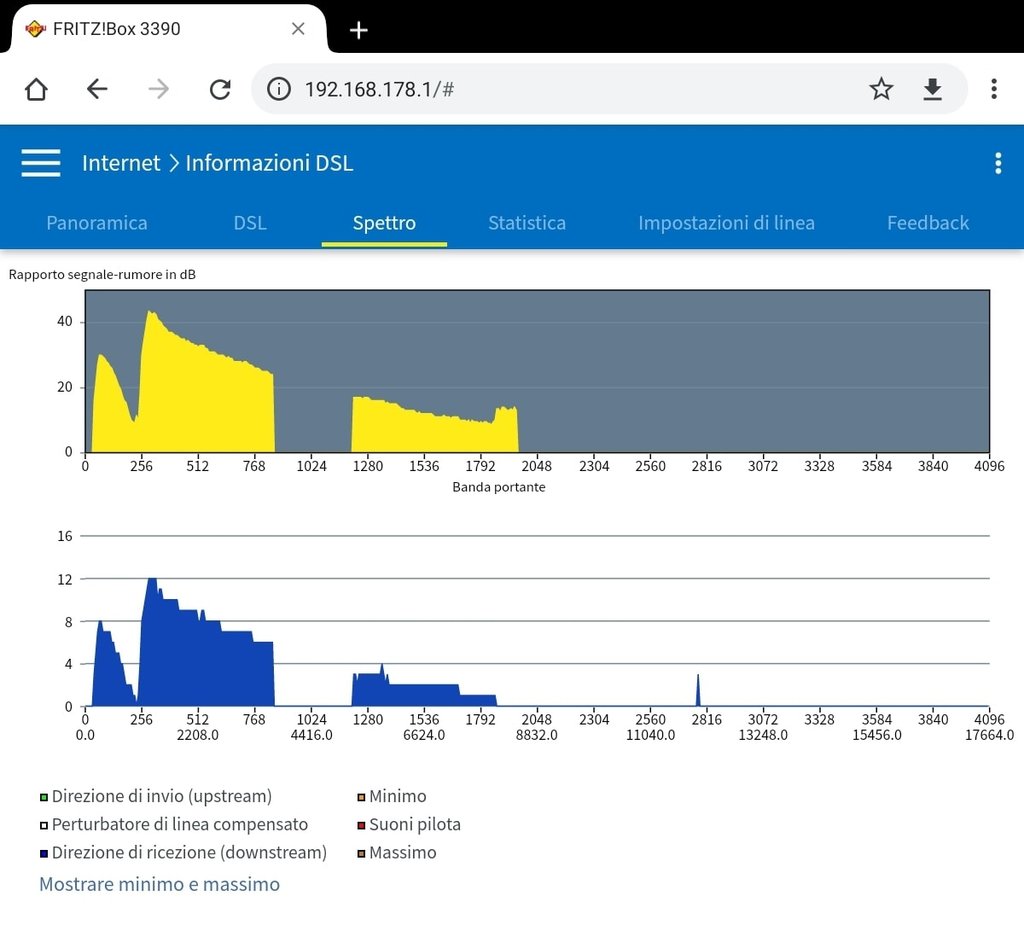

Sono collegato all'armadio vicino ma eroga solo la 100 mega e c'è tanta diafonia o altro?
Sono collegato all'armadio lontano ?
A crearmi ulteriori dubbi c'è quella voce che dice velocità max dslam 160Mbit/s
Vi allego le statistiche del modem
