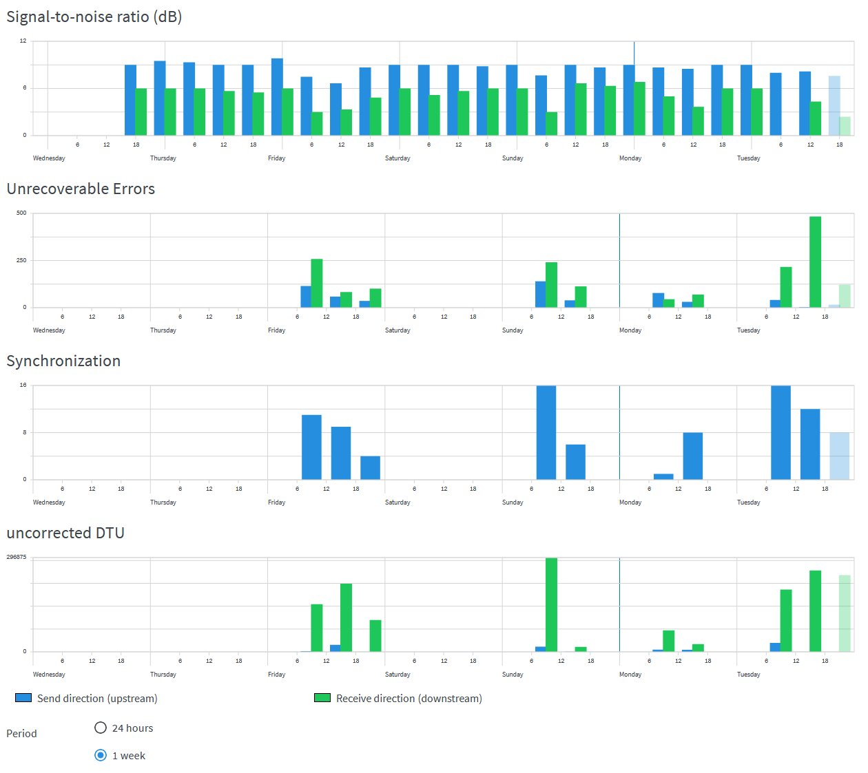

Tiritera con TIM che va avanti da almeno 6 anni. Non smettono di mandarmi tecnici incompetenti.
I tecnici non fanno altro che far cambiare profili. Il risultato é che viaggio 2 mega oppure che viaggio a 96 ma la connessione salta 30 volte al giorno. Sono anche venuti in casa per fare un bypass di una porta che per loro faceva contatto.
Non ce la faccio piú.
P.S. Questa linea sulla carta é eccezionale. Lo so. Ma in 7 anni ho avuto una miriade di problemi. L'uptime piú lungo é stato di qualche settimana. Normalmente cade ogni 34 giorni.

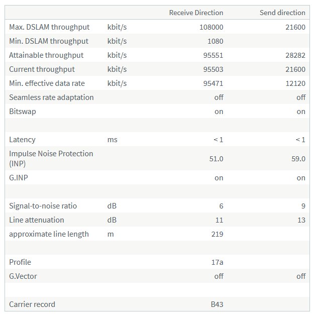

      marmisteryo Durante l'ultimo intervento (settimana scorsa) i tecnici tim hanno bypassato una porta e hanno verificato con lo strumento la porta a cui era collegato il fritz. Se ne sono andati soddisfatti non vedendo piú errori crc. Dopo 2 giorni sono tornati gli errori e le disconnessioni anche se non ho toccato nulla.

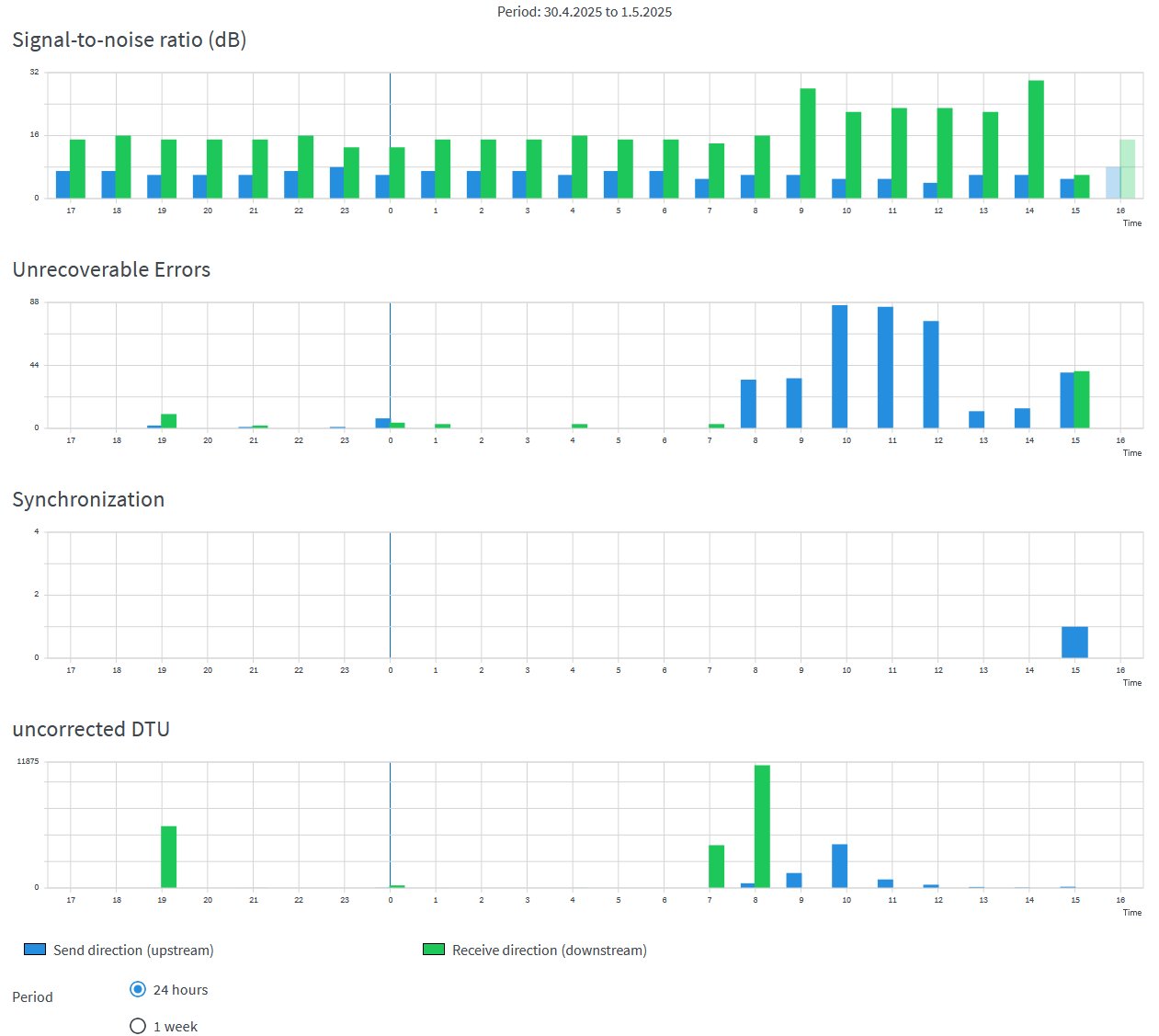

              simonebortolin Prossimo mese cambio contratto e passo sul secondo filo.

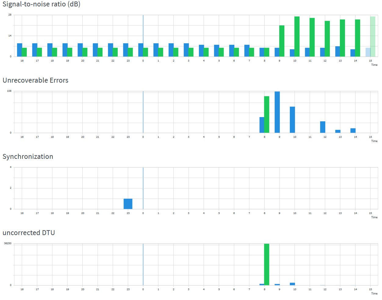

              Edit: in questi giorni ho voluto tentare con l'ultima segnalazione. Dalla centrale hanno evidentemente cambiato profilo verso le 23 di ieri sera (29/04).
              Ora non ho disconnessioni peró la velocitá é calata.
              É divertente come alle 7 ~ 8 di mattina inizia con i problemi.

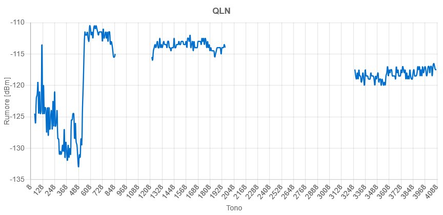

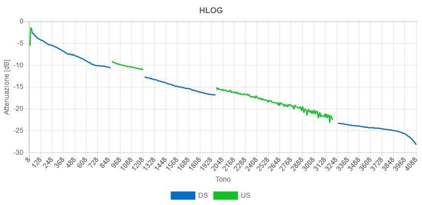

              Hadx In attesa del cambio di contratto vorrei cercare di capire cosa puó causare questo problema. É diafonia o c'é un problema con il cavo (giunzioni fatte male, ossidazione)?
              So che é abbastanza inutile, poiché seguiró il tuo consiglio, ma chiedo lo stesso per imparare qualcosa.
