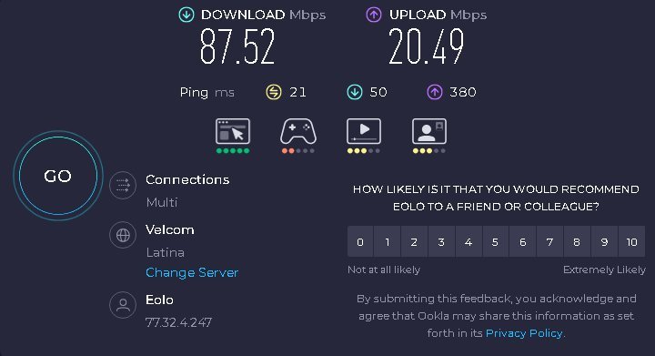

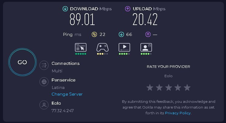

Successivamente mi sono trasferito in un zona di campagna e per anni ho utilizzato un FWA con Eolo, senza grosse pretese anche se ha sempre fatto il suo lavoro, in speed test ho sempre un 21ms stabile e valori in linea con quello che offre una FWA.

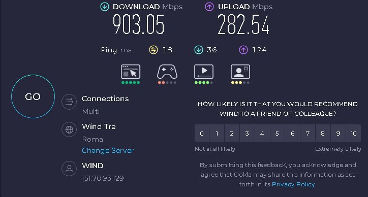

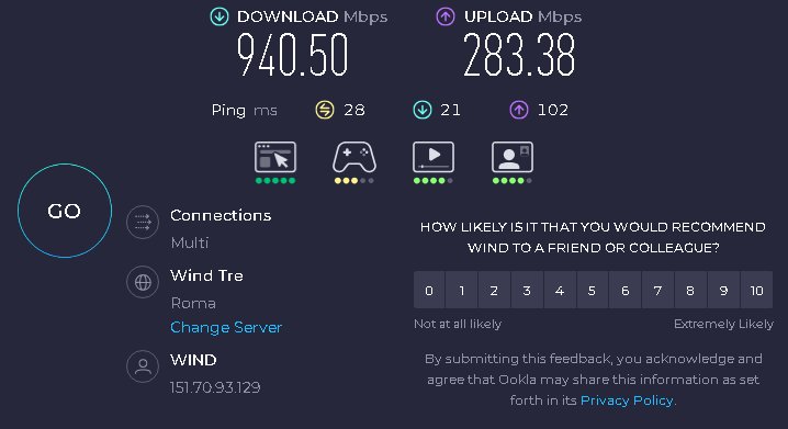

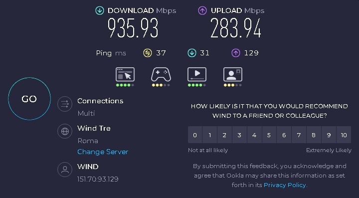

Dopo tempo ho provveduto ad attivare una linea FTTH con Wind, essendo un'area bianca non avevo grosse aspettative ma pensavo che sicuramente avrei riscontrato una connessione e una latenza più stabile rispetto aD un'antenna..invece no. O meglio, i valori di download e upload rispecchiano quella che è la velocità classica di una FTTH da 1gb ma il ping è peggiorato nettamente. Mentre con eolo fwa faccio uno speed test e ottengo sempre lo stesso valore (19-21ms) con wind FTTH faccio un test e ottengo 19ms subito dopo 40ms ne faccio un altro 28ms (il server è sempre lo stesso) insomma non ho mai un valore preciso e questo mi fa impazzire anche perché di lavoro faccio il tecnico, installo linee FTTH FTTC ADSL in tutta la Sardegna ma porca miseria i valori peggiori li ho a casa mia.. posso garantire per la qualità della linea perché me ne sono occupato personalmente, senza contare che al PCN siamo 3 utenze attive su uno splitter 01.. il modello del modem è Wind è TP-LINK XB432V con ont 2.5 ZTE ZXHN F6005. Quello che vorrei sapere è se c'è una remota possibilità di ottenere un valore stabile in termini di ping con la rete Wind perché momentaneamente sto continuando ad utilizzare l'FWA visto che paradossalmente riesco a giocare meglio.

speed test FTTH
speed test FWA

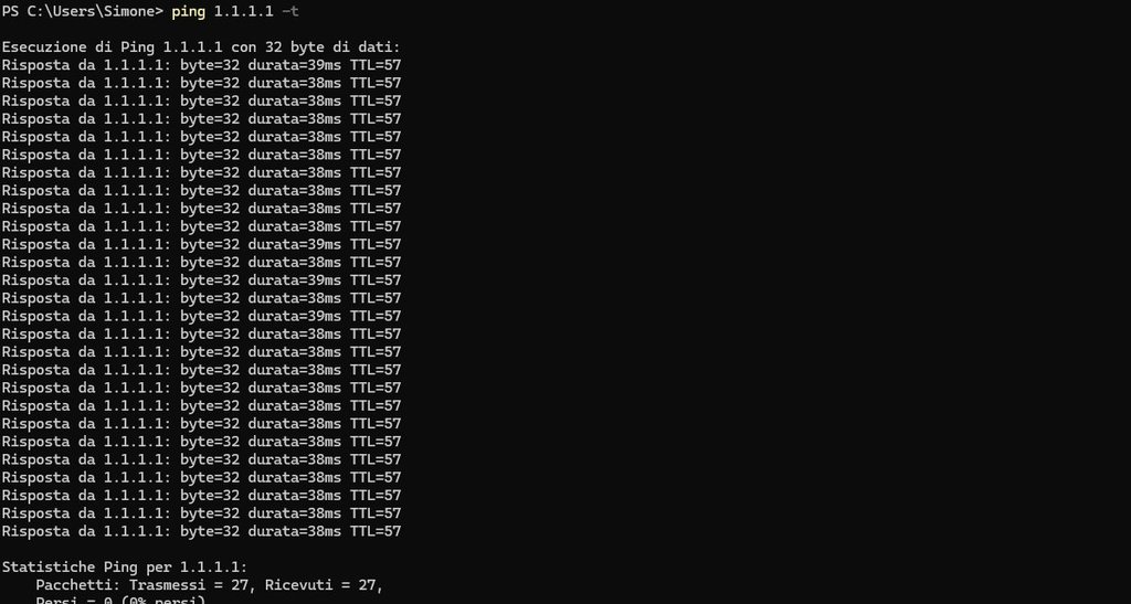

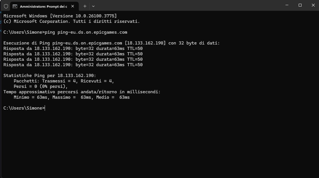

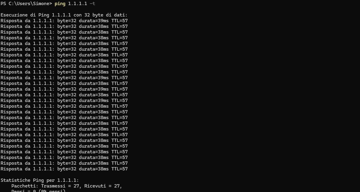

        Zyklon96 come posso verificarlo?
        Fai un traceroute verso una destinazione arbitraria tracert 1.1.1.1 il primo hop fuori dalla tua rete è il BNG. Monitora la latenza per un tempo prolungato: ping BNG -t

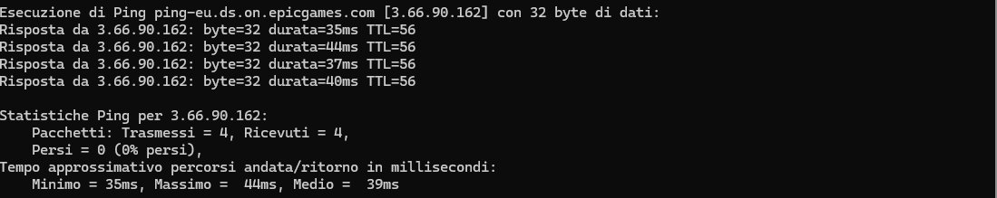

        4 ICMP echo sono poco significative, fanne un po'...
          Zyklon96
          Sehui consigli di Lorenzo1635, con quello che hai fatto è impossibile capire qualcosa.
          Sì, segui i consigli di Lorenzo e valuta se usare un VPN

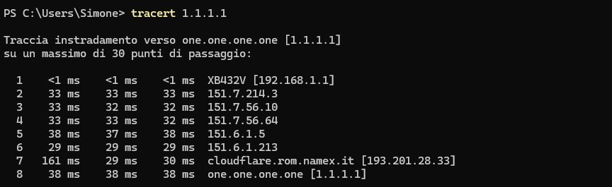

          Lorenzo1635
          ho fatto come mi hai detto e questo è il risultato

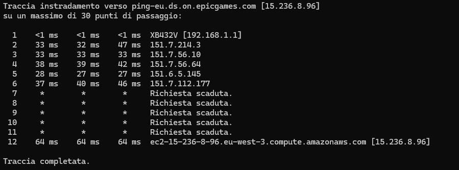

          mentre questo è il tracert verso il server di fortnite a cui in teoria mi dovrei collegare (non so se ho fatto la cosa giusta)

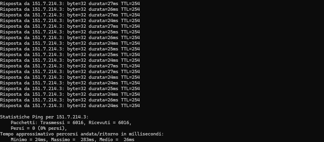

            Monitora il ping per un tempo consistente - eg. 1h - verso il BNG 151.7.214.3. Perchè da quello che mostri non mi sembra ci sia una variabilità elevata, anzi.
              Lorenzo1635
              ecco qui, è rimasto così per più di un'ora
                Lorenzo1635 non mi pare, ha avuto un solo picco mi pare a 280ms per il resto sempre lineare ma con questo test cosa possiamo dedurre?

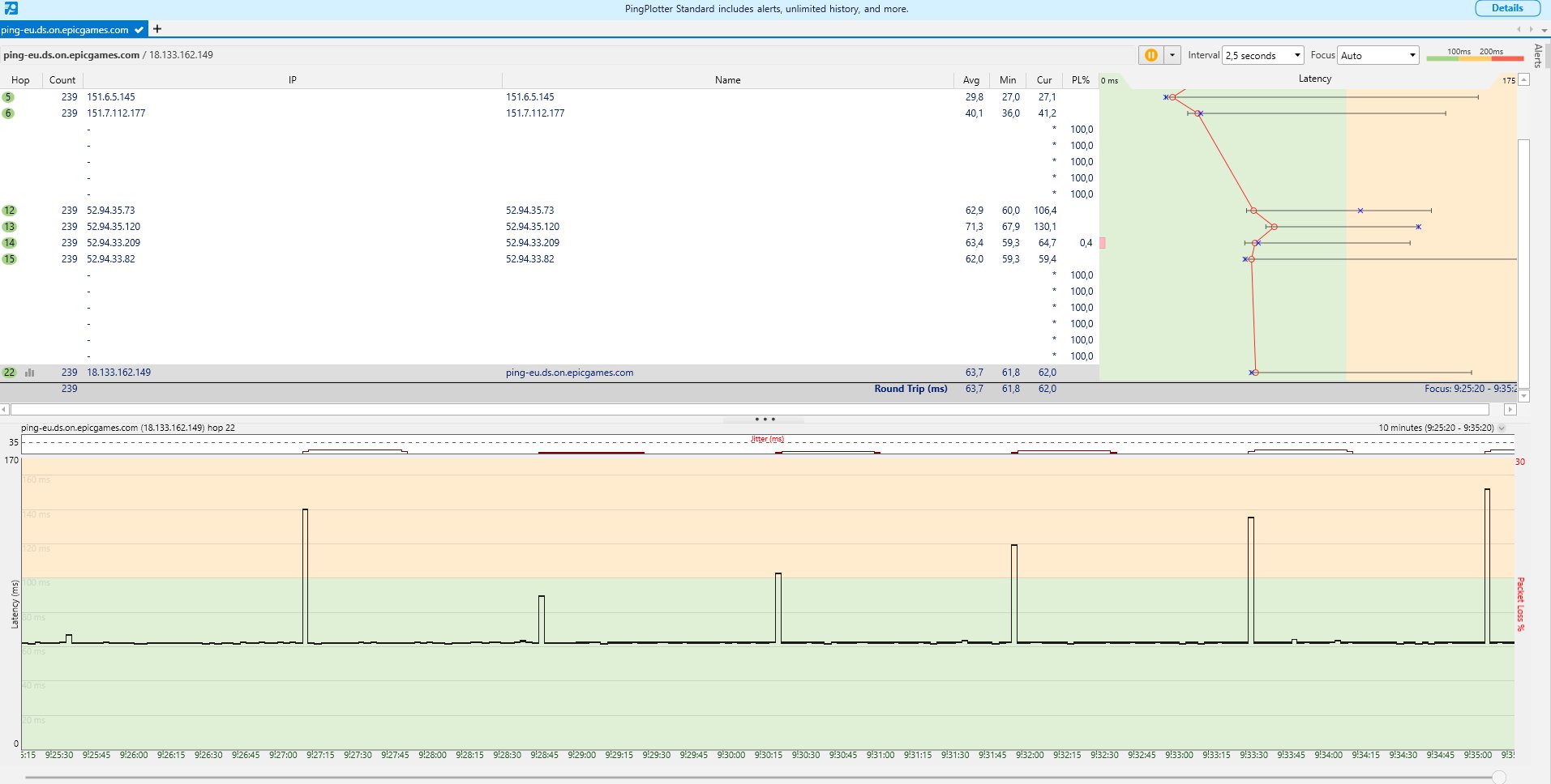

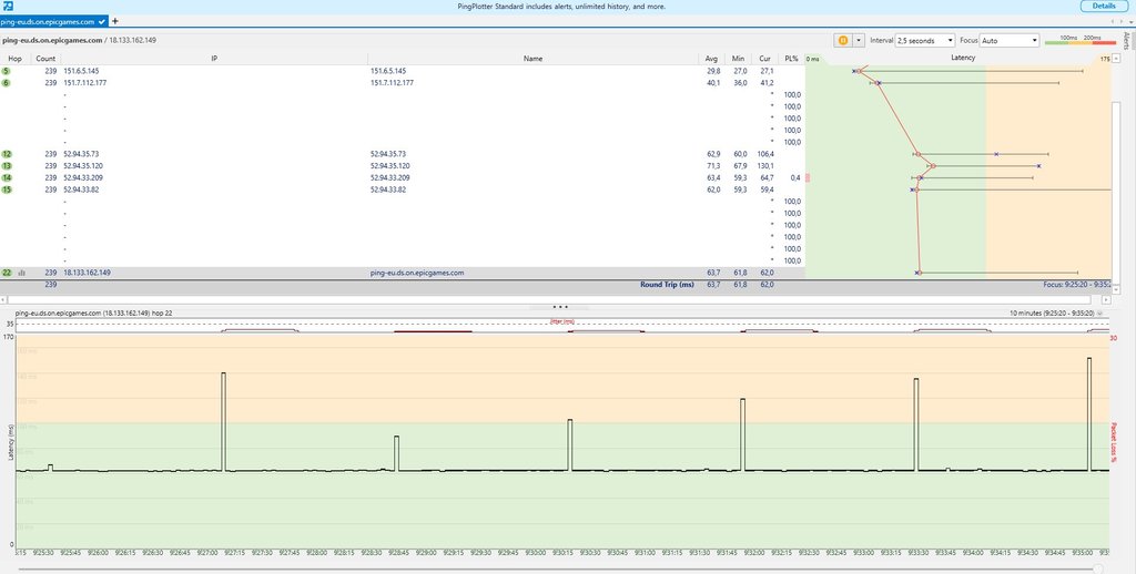

                    Fai l'MTR per 1/2 ore e vediamo la traccia
                    @Zyklon96 Che PCN è?
                      Lorenzo1635
                      Cosa ti serve sapere sul pcn?
                      Non so cosa sia l'MTR perdona la mia ignoranza
                      Lorenzo1635

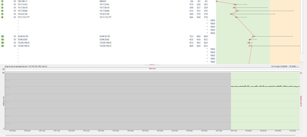

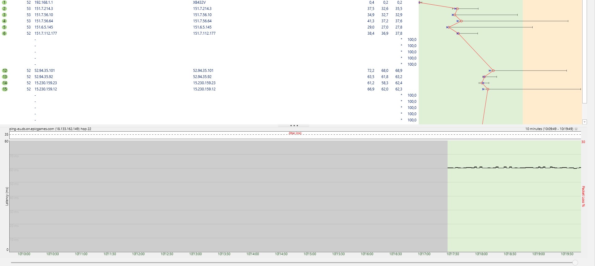

                      non avevo letto che mi avevi già spiegato come fare, questo è il risultato, non so se ho fatto bene
                        Zyklon96
                        Effettivamente dei picchi ci sono. Non so se sono causati però dall' hit di qualche ICMP limiter visto che sono molto costanti (non sei in WiFi, vero?).
                        Includi anche i primi hop nello screenshot, non solo da 5 in poi.
                        Riprovando a fare la medesima misura verso un' altra destinazione si ripresentano questi picchi?
                          Lorenzo1635 no tutti i test sono stati effettuati via ethernet, quale altra destinazione posso provare?
