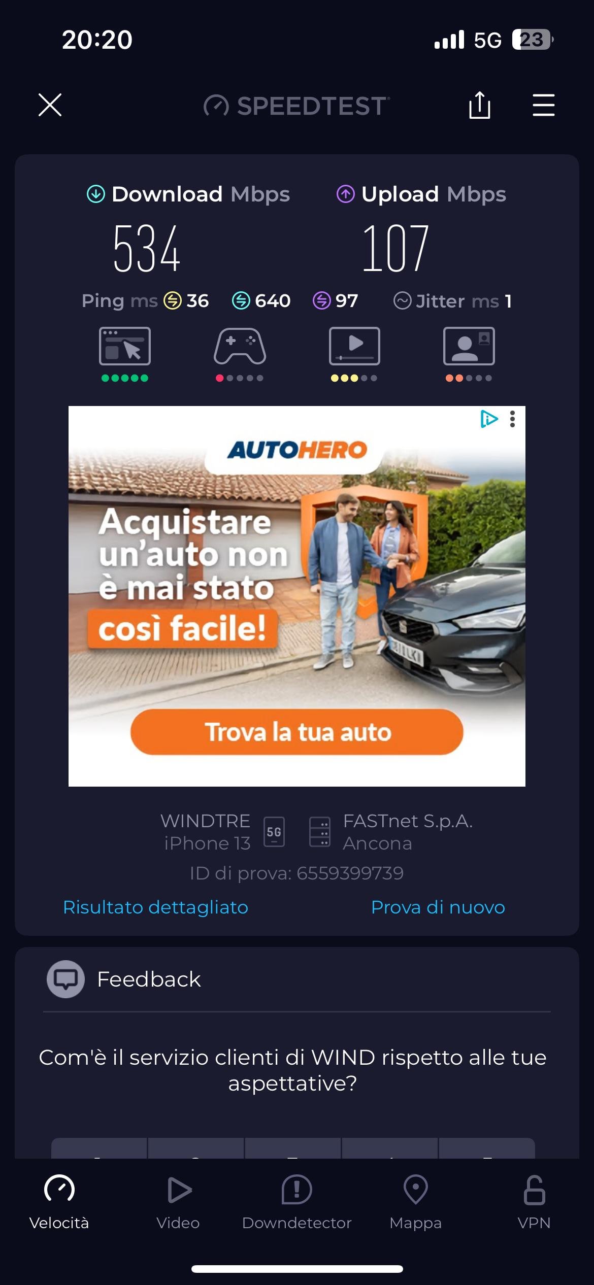

                  Risparmio1 con Wind ho fatto solo Speed test. Ho Very mobile solo dati con 1000 GB e va bene sul cellulare quindi vorrei usarla come rete primaria o di backup in casa con un modem che devo acquistare.

                    Io ho very/wind3...e uno zte mc888..adesso mi aggancia anche n38+n78 in intersite penso..vado a circa 300..mi trovo bene
