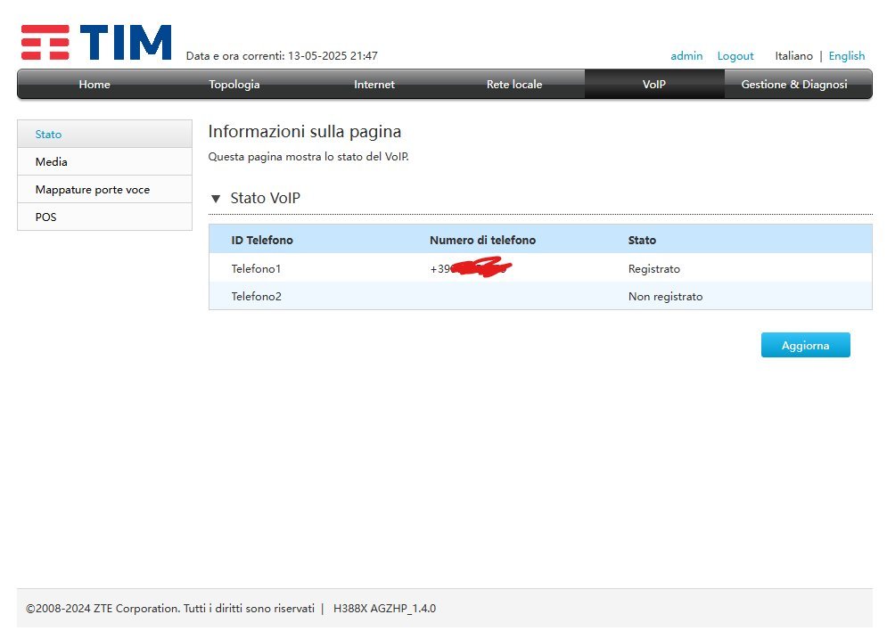

                    Devo trovare un modo di scollegare il modem TIM (tim hub+) dalla linea VoIP, in modo da poter collegarmi dall'IP Phone. Le impostazioni sembrano essere molto limitate. Cosa posso fare secondo voi?
                    8 giorni dopo
                    Ciao a tutti, alla fine sono riuscito nell’impresa, ho chiamato il reparto informatico Tim che mi ha deregistrato il VoIP dal router Tim, in modo da collegare il telefono.
                    Ovviamente attraverso il tunnel VPN ha funzionato tutto.
