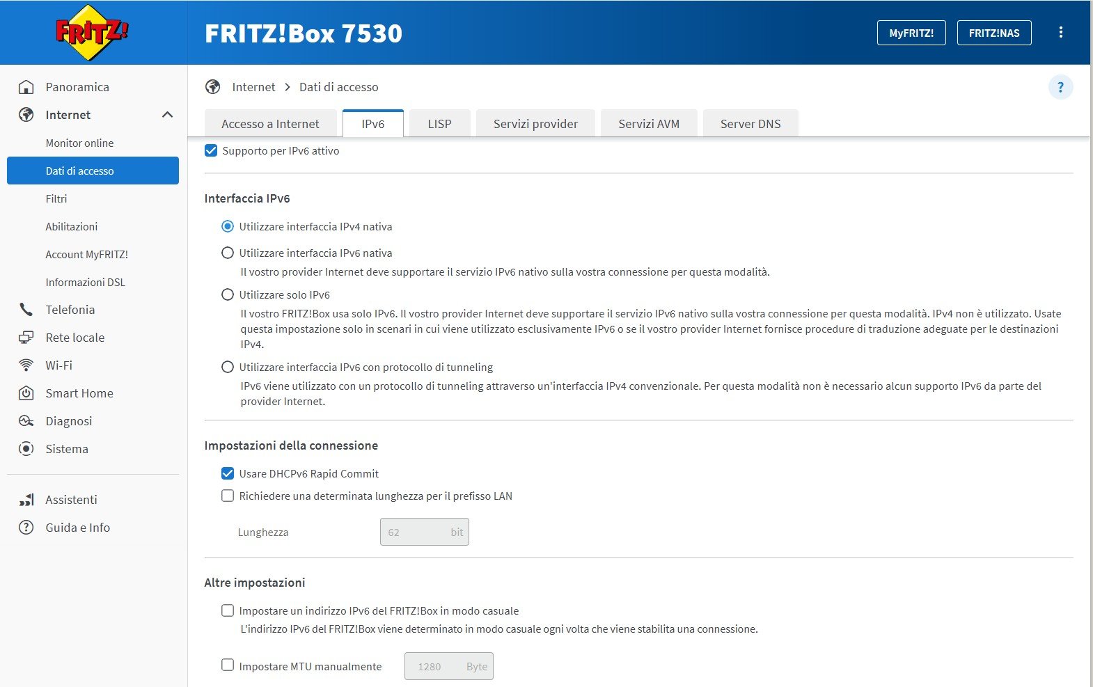

Non conosco il mondo IPV6 e gli eventuali problemi a cui potrei andare incontro se attivassi l'IPV6 statico e chiedo aiuto a chi invece sa di cosa stiamo parlando.
Inoltre chiedo aiuto anche per sapere come configurare il Fritz.
Vedo che c'è una scheda "IPV6" nella sezione "Dati d'accesso" ma non saprei quali impostazioni attivare.
E poi chiedo se questo passaggio potrebbe crearmi qualche problema sulla LAN interna (IPV4).

            fabiospark dovrei cambiare qualcosa in questi due oggetti? Se sì, cosa?
            Tu nulla, la rete a cui si collegano quando sei fuori casa deve avere IPv6 per funzionare.
            Se però questi host finali non sono sempre nella stessa rete: perché magari fai hotspot dal telefono o ti colleghi da un Wifi pubblico - e dunque non sai se c'è IPv6 - compra un IPv4 dinamico e vai sul sicuro.
            In ogni caso non disattivarlo lato tuo, al massimo non viene usato.

                Apri un ticket, salta il callcenter: di che vuoi "IPv4 pubblico dinamico a 10€ tantum as per nota inserita nell' area privata".
                Sul router non fare nulla: tieni la VPN come l'hai configurata - Fritz aggiorna la conf in automatico - e non togliere IPv6 a lato tuo.
                Sei coperto sempre così: se ci sarà IPv6 lato end-host lo usaranno altrimenti no e andranno in IPv4
