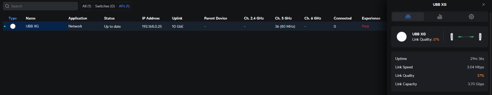

Laimas nonostante il led sia completamente verde su entrambe le antenne, non riesco ad ottenere valori ottimali. Come mai?
Le poche antenne 60GHz che ho provato non hanno mai brillato a livello di valori, nelle versioni UISP hanno un livello minimo sotto il quale non sale nemmeno il collegamento e dev'essere assolutamente a vista ed entro il limite massimo.

Laimas Potrebbe essere che 350 metri siano troppi, nonostante siano sponsorizzate fino a 500?
Si ma sul limite massimo viene sicuramente garantito il link, non per forza alla massima velocità/modulazione

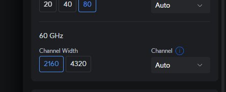

Laimas Se poi provo ad impostarle a 4320 ovviamente il link quality scende ancora di più, ad un misero 20%, ma il throughput passa da 3.70 a 6.16 gbps
Comportamento corretto, se l'ampiezza del canale raddoppia il link quality si dimezza, ampiezza del canale maggiore quindi maggiore throughput

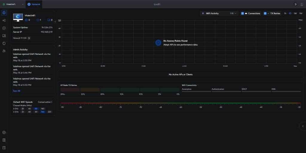

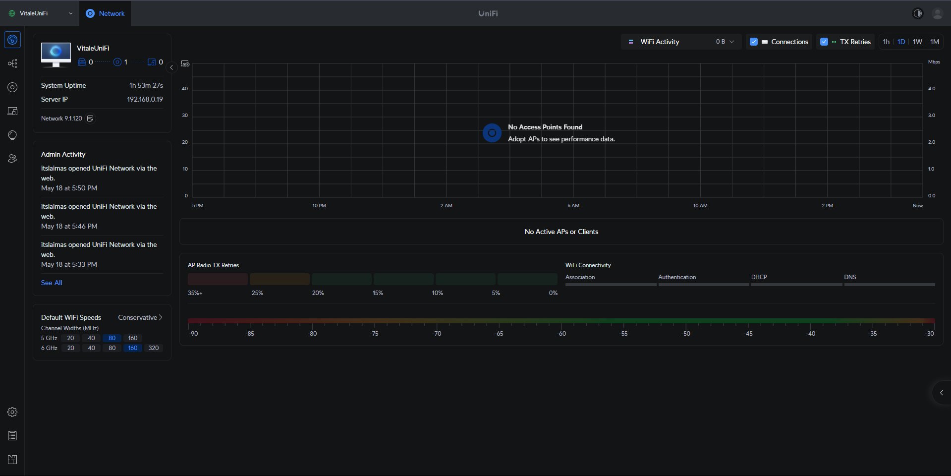

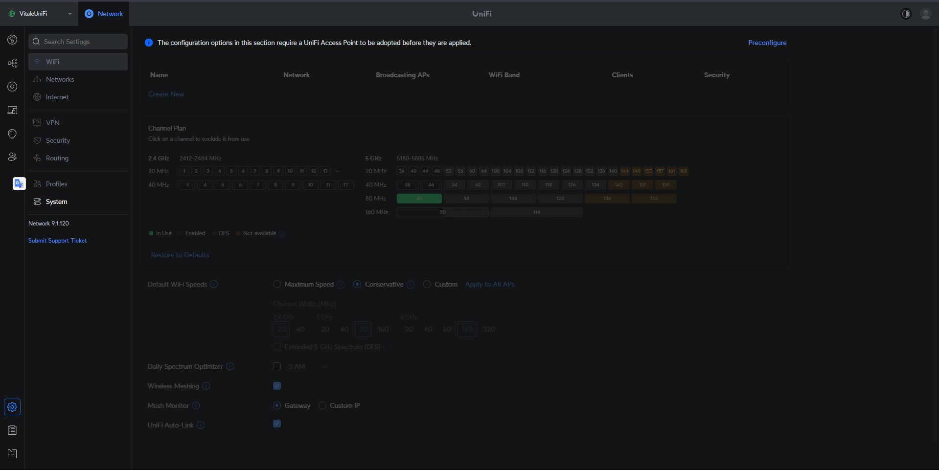

Laimas Nella home e nelle impostazioni invece, continuo a vedere così, è normale?
Si quella parte di UI è per gli AP classici, non per le PtP
