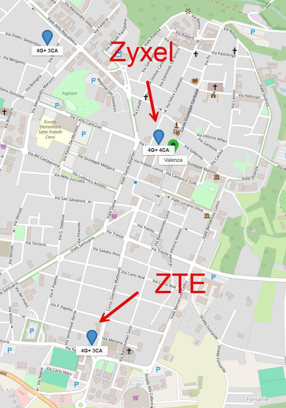

Ho cambiato il mio ZTE 889 con uno Zyxel FWA710 e rispetto al primo si aggancia ad un altra BTU.

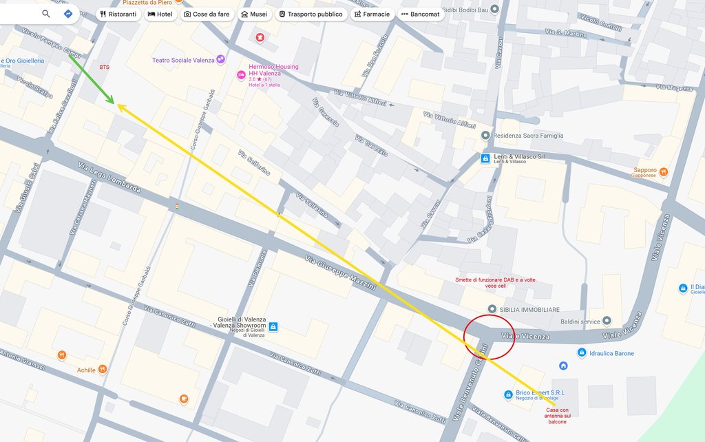

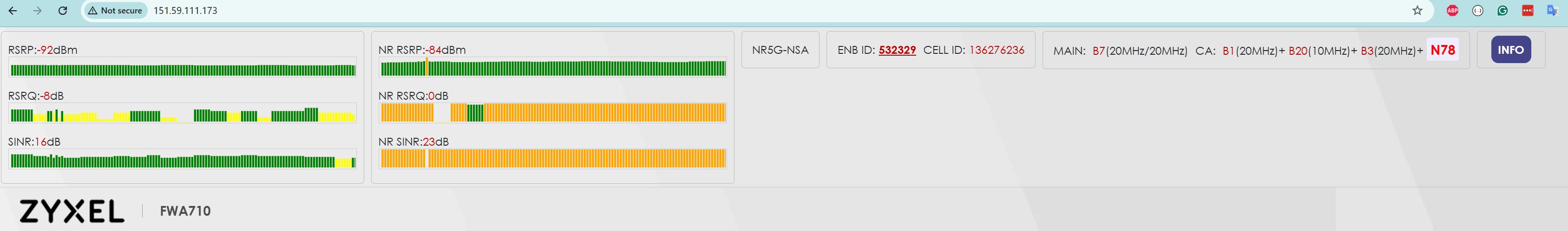

Nello specifico il risultato è questo ( ho dovuto installarla puntando da tutt'altra parte altrimenti mi prendeva -104 come RSRP
Il problema è che lo ZTE punta verso una BTU che vedo a vista, mentre lo Zyzel ho un pezzo di palazzo davanti.

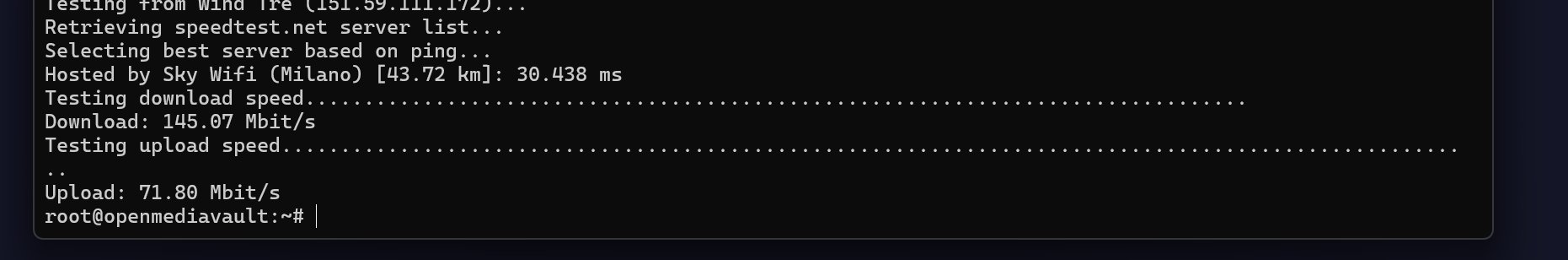

E Questo è lo speed test eseguito dal NAS via cavo

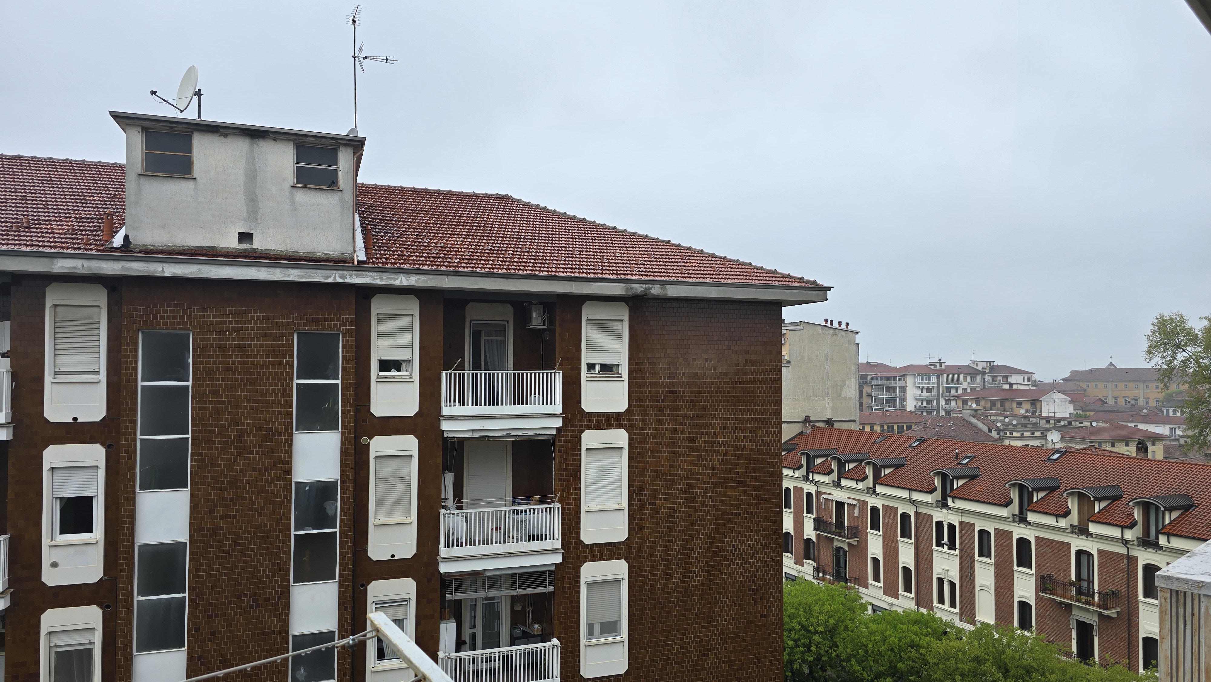

Più tardi vi posterò le foto di come è posizionato e il palazzo di fronte.
Secondo voi se dovessi montarlo sul tetto (è un palazzo di 9 piani) potrei guadagnare qualcosa?

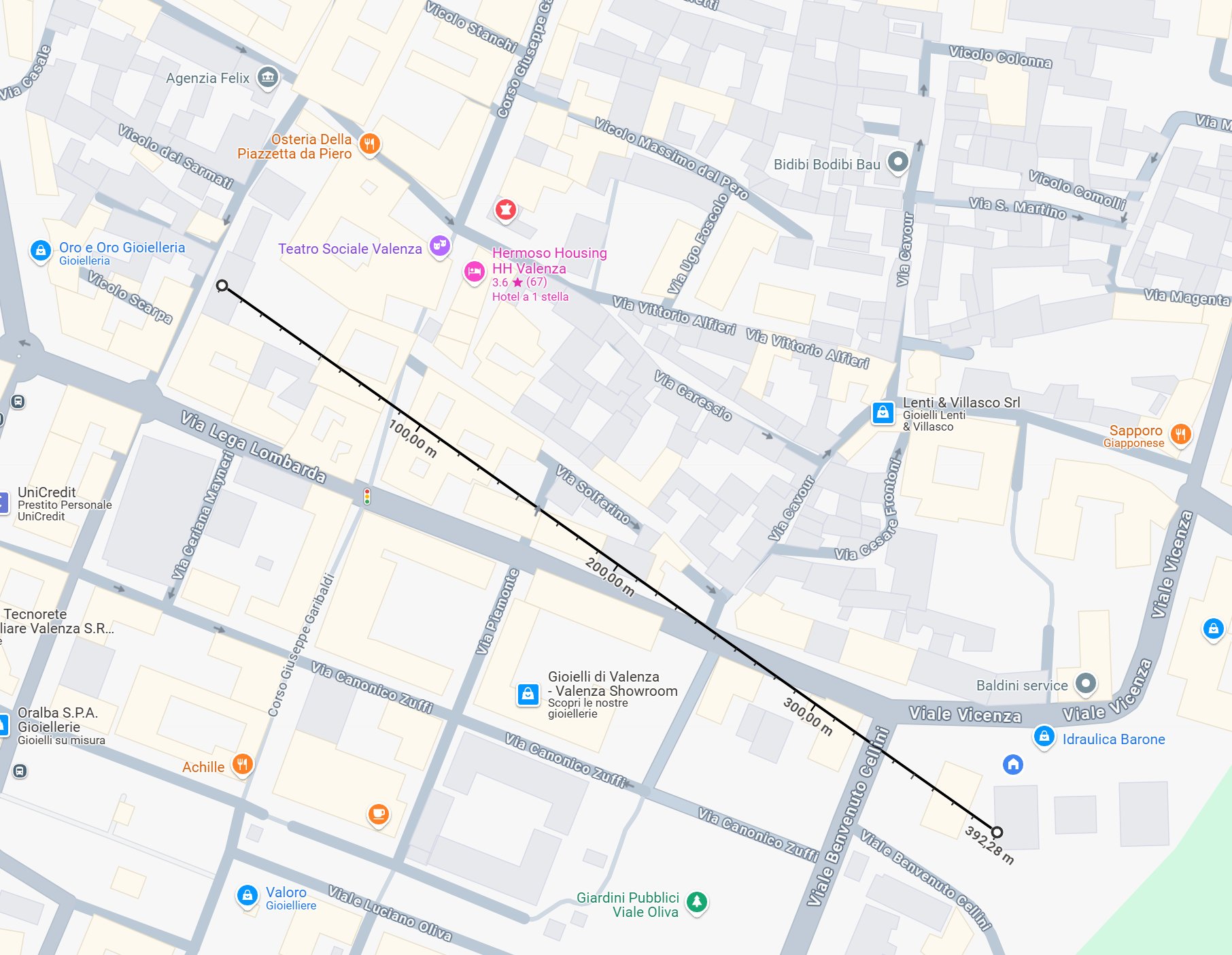

      La distanza son circa 400 Metri

                Non è plausibile che lo Zyxel non agganci una BTS a 400 o 800 metri, il suo Mediatek è più che adeguato, andrebbero pertanto confrontati i valori radio per cercare di risolvere.

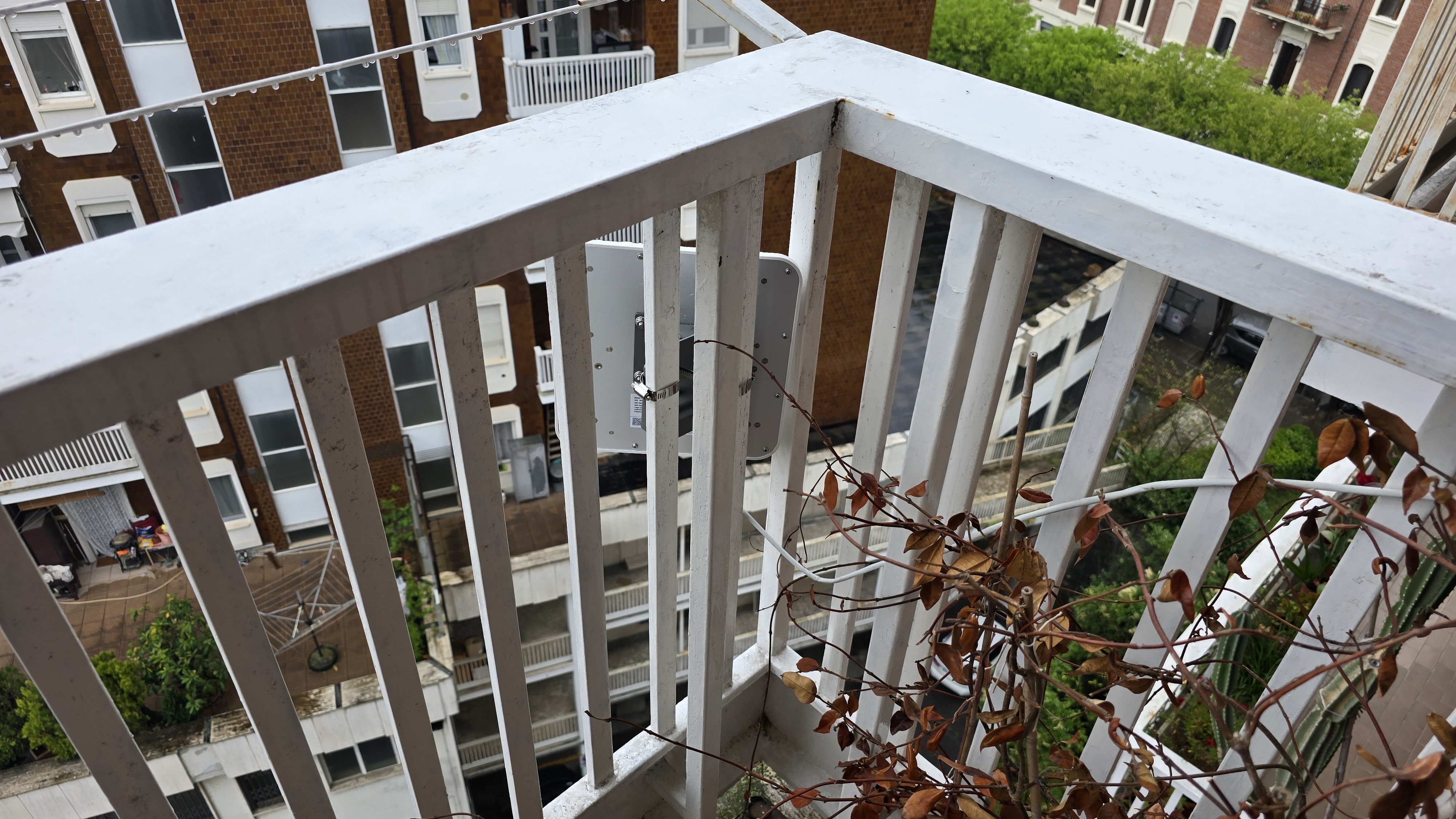

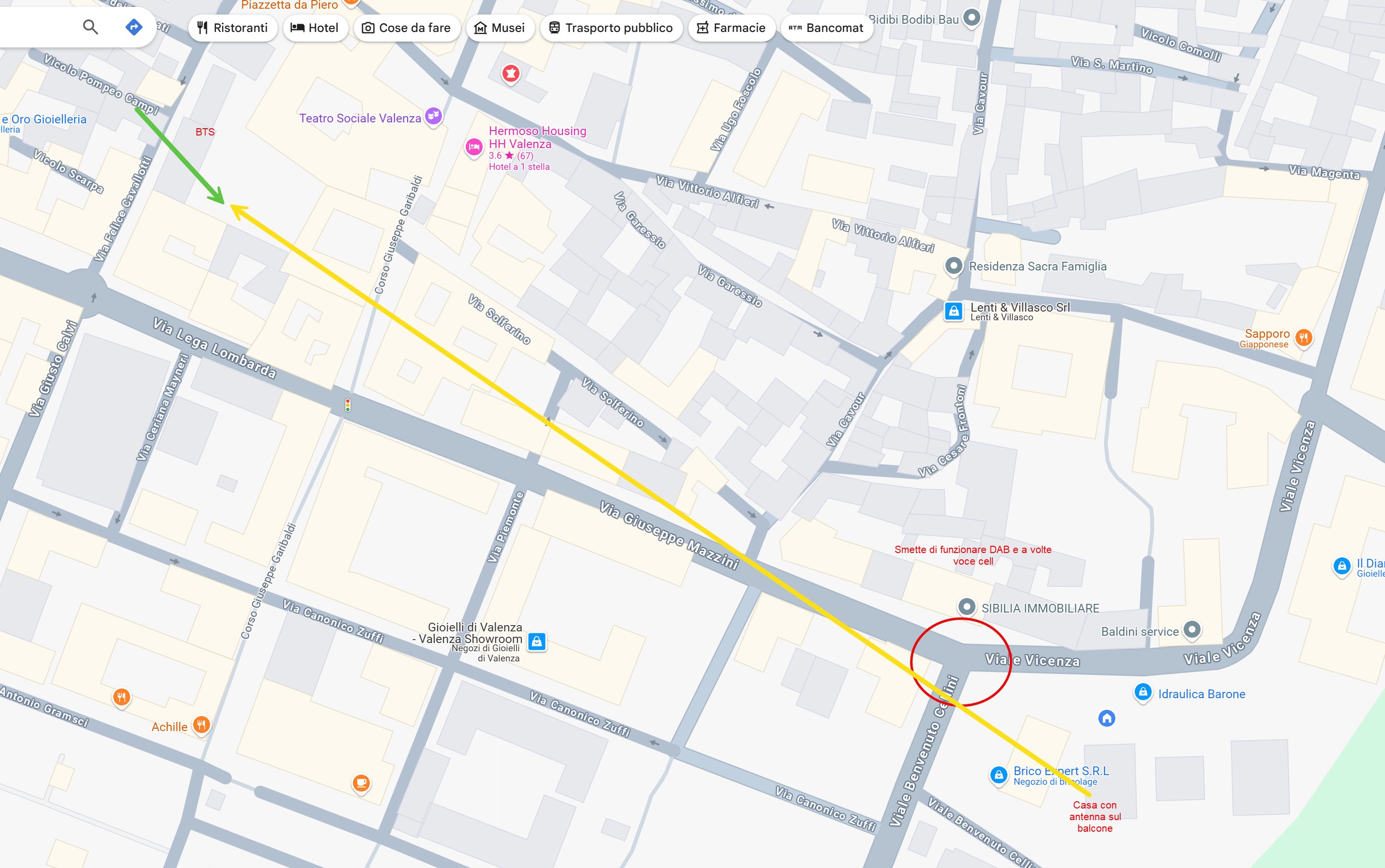

                Allora non ho un palo sul tetto è montata su balcone.
                Esattaemtne dietro il palazzo a circa 400 MT c'è la BTS alla quale si sta agganciando.

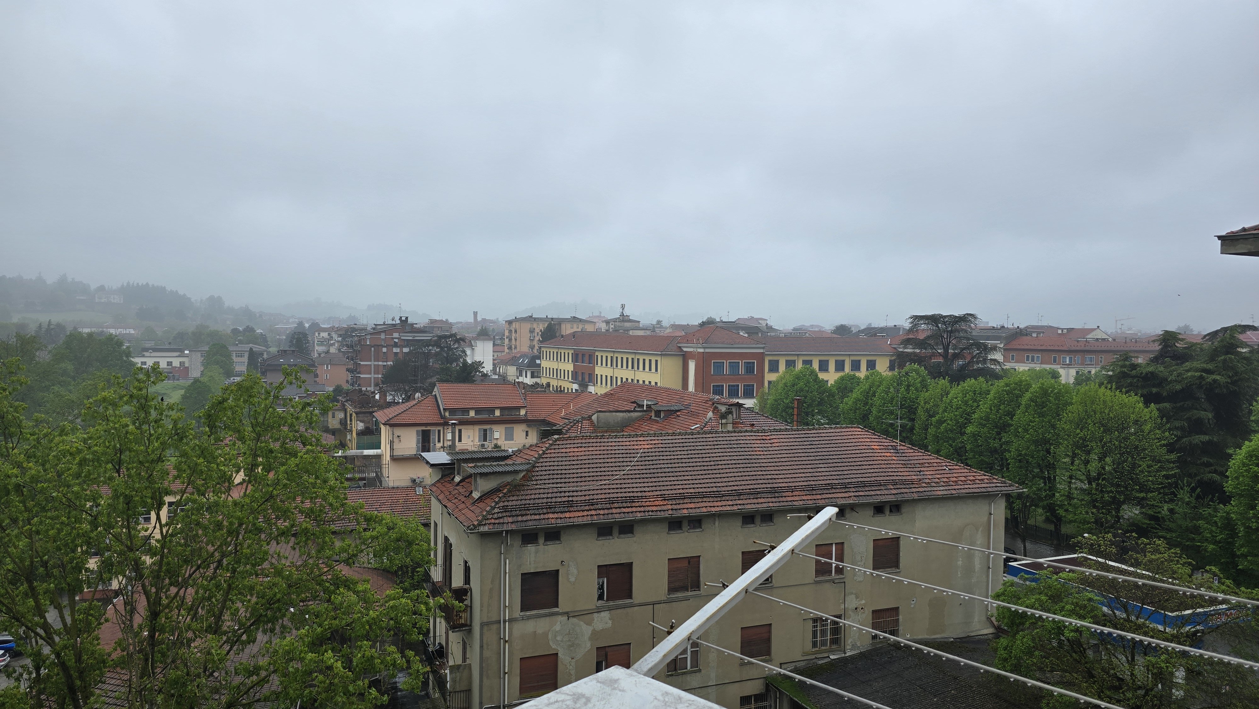

                Nell'altra immagina vedere in lontananza la 132027
                  advapi Allora non ho un palo sul tetto è montata su balcone.
                  Ok, la sostanza non cambia: lo Zte lo puoi rimontare come stava prima?

                  si lo posso montare, però era montato dove vedi la 2 foto diciamo più vicino alla BTS in lontananza, non subito, tra oggi e domani

                      @mark129 eccomi, allora, ho notato una cosa strana che non so se possa centrare con la mia situazione.
                      Nell'angolo segnato in rosso la radio in DAB smette di funzionare totalemnte ed è esattametne in linea d'aria con la torre alla quale sto agganciando

                        advapi è possibile con lo Zyxel cambiare la BTS da configurazione?
                        È più o meno la prova da fare con il tuo 889: il 710 ha una sezione lock, bisognerebbe provare ad inserire i valori rilevati dalla ZTE (se diversi, da quelli ora mostrati dalla Zyxel) e vedere se la situazione che ne deriverebbe fosse funzionale o meno.
