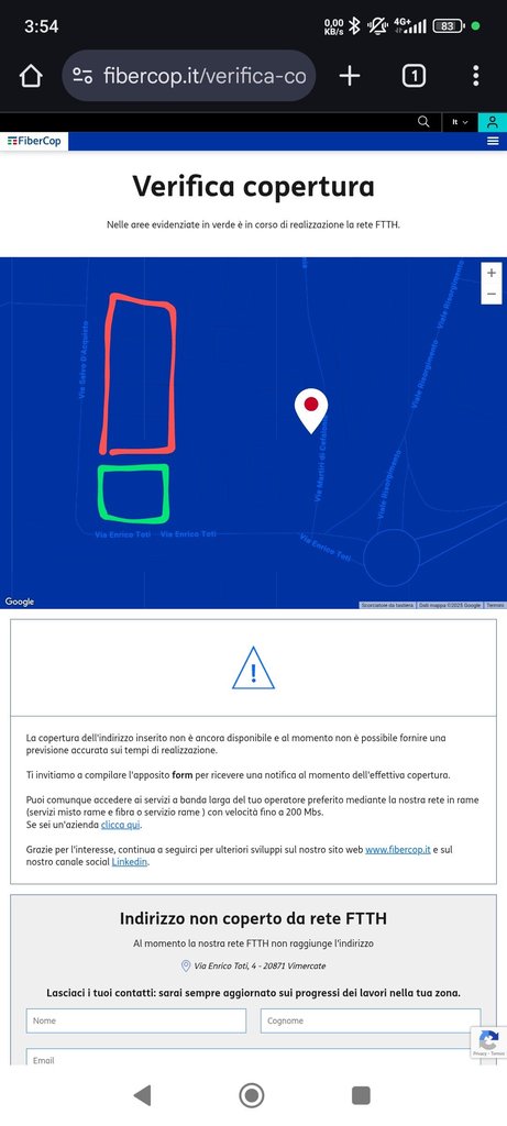

IgorCeo91 Ora, io ho preso casa a dicembre 2024 ed è da dicembre 2024 che aspettiamo la fibra. A me personalmente serve anche per lavoro per cui la cosa è che mi sta creando anche un certo disagio.

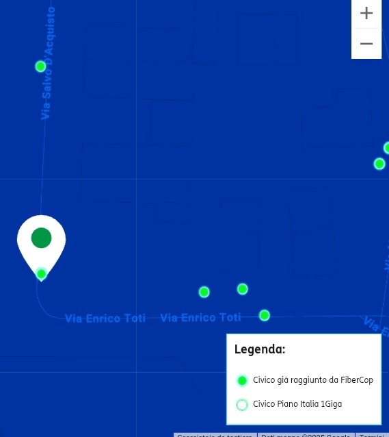

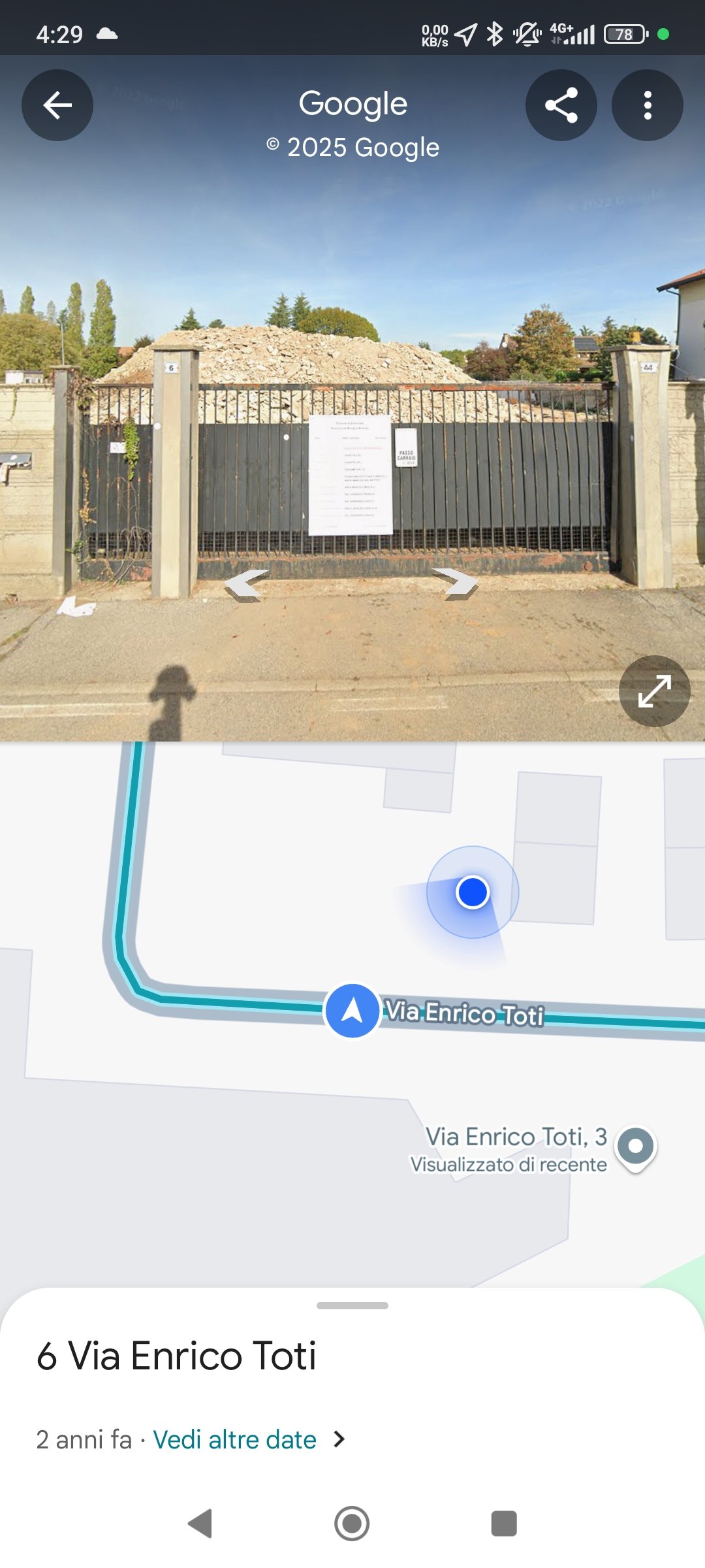

IgorCeo91 Altra cosa è che come dicevo nel messaggio precedente, quando è uscito la prima volta il tecnico non ha parlato di una infrastruttura incompleta, ma solo di una mancanza di associazione tra il civico e il PTE.
E, sempre come scrivevo sopra, ho casualmente trovato un ragazzo di FiberCop per il paese e ho chiesto a lui. Lui ha contattato una persona di Tim dicendogli di provare a farmi l'allaccio al civico vicino dato che secondo lui poteva essere che avessero associato la centralina ad un civico differente dato che quando hanno fatto i lavori ancora il civico non c'era.
I tecnici di delivery , non per colpa loro, hanno una visione molto circoscritta di quelle che sono le lavorazioni in atto per realizzare una nuova infrastruttura FTTH, e anche se lui magari aveva ragione, di fatto poteva non essere l'unico passaggio che mancava per rendere vendibile il civico.
TIM e Fibercop sono 2 entità totalmente distinte e quello che ti ha riferito costui era errato, non si avviano ordini di attivazione su civici diversi dal tuo.
Se anche per qualche ragione tu fossi stato effettivamente attivato, a quel punto avresti creato un disalineamento in banca dati che ti saresti portato avanti nel tempo, oppure (com`e successo) l'ordine semplicemente andava k.o. facendo perdere tempo e risorse per l'uscita di un tecnico.
