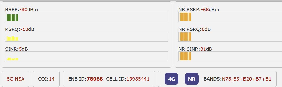

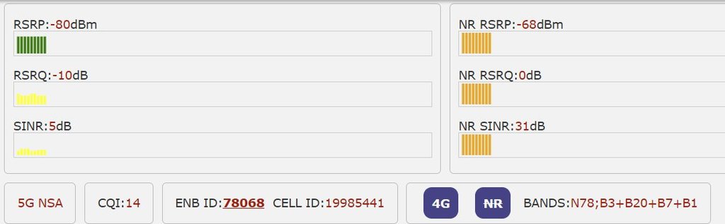

            io alla villetta al mare aggancio la N78 a 2km tramite una antenna a pannello monobanda esterna, collegata ad un modem da interno. Il segnale 5g è abbastanza buono, ma il 4g fa pena perché preso da bts in zona
            In paese uso lo stesso modem (in inverno) nel punto in alto della casa e senza antenna esterna prendo un ottimo segnale 5g e scarso 4g:
              Risparmio1 a parte che questa che fai vedere è rete Vodafone ed ancora nessuno ha parlato in modo concreto del deploy di SA su rete Vodafone, in questo caso ti cambierebbe poco e niente se il 4G è scarso e contribuisce poco. La differenza sostanziale in peggio ci sarà per quegli utenti che hanno centinaia di megabit in 4G...
              Detto questo, non voglio demonizzare SA come tecnologia pessima, inutile o chissà cosa... semplicemente per l'uso che se ne fa solitamente in ambito casalingo, quindi avere la velocità maggiore possibile, è meglio NSA...
