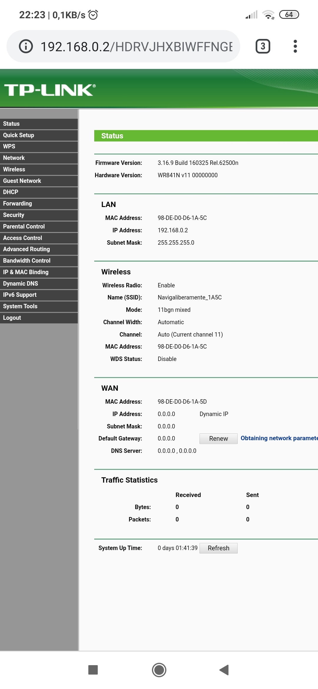

            tiz47 ciao grazie.Ma nel modem in che sezione dovrei andare
            • Hadx e tiz47 hanno risposto a questo messaggio
              Lionardo dipende dal router, cerca nella guida/internet per il tuo modello.
              (la ps4 l'hai collegata via cavo?)
                tiz47 si la PS4 la uso via cavo
                  Hadx TP LINK WR841N

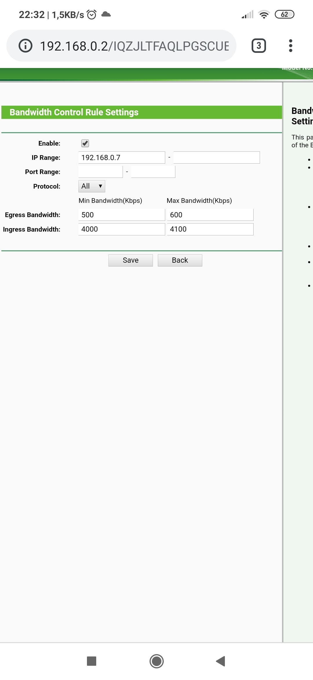

                    Questa è la schermata del modem:
                    Bandwidth control
                    Io normalmente marco le segnalazioni (SIP) con dscp 48/cs6 e il flusso audio (RTP) con 46/ef, chiaramente TUTTA la rete deve essere managed e TUTTI gli apparati devono essere configurati per assegnare le code corrette ai pacchetti marcati.
                    Attenzione: questo vale solo per la tua LAN, una volta uscito in pubblica il traffico è best efford o comunque fuori dal tuo controllo. Se hai FWA quasi sicuramente il problema sarà sulla connettività (jitter / packet loss). Lancia un ping ricorsivo con pacchetti di 216bytes intervallati 0.02s e vedi che risultati ottieni
                      Hadx ho dato un'occhiata grazie mille però non ho capito una cosa devo assegnare una banda bassa come nell esempio altrimenti la linea di satura giusto?
                      enkey02 si ho la wireless purtoppo.Come si lancia il ping?
                      Così e corretto?
