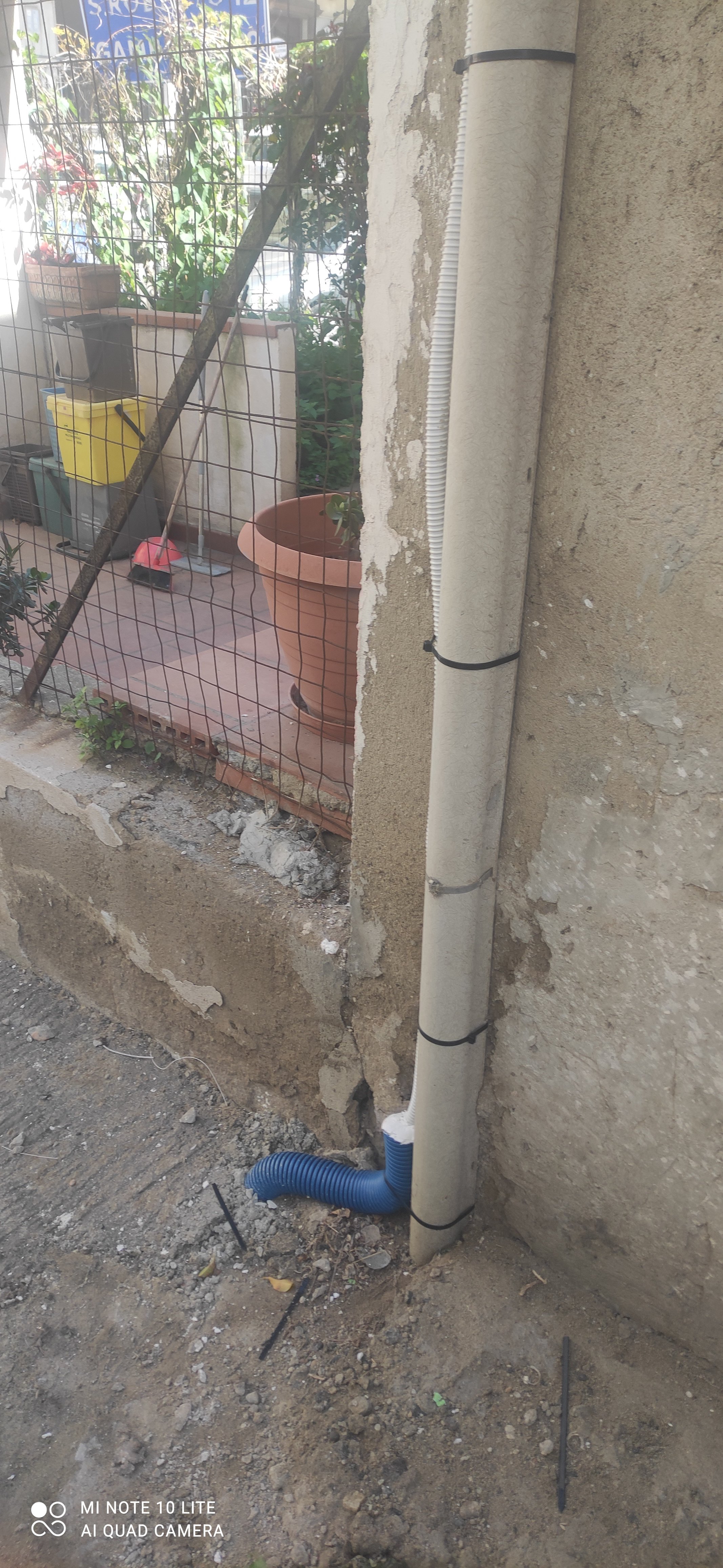

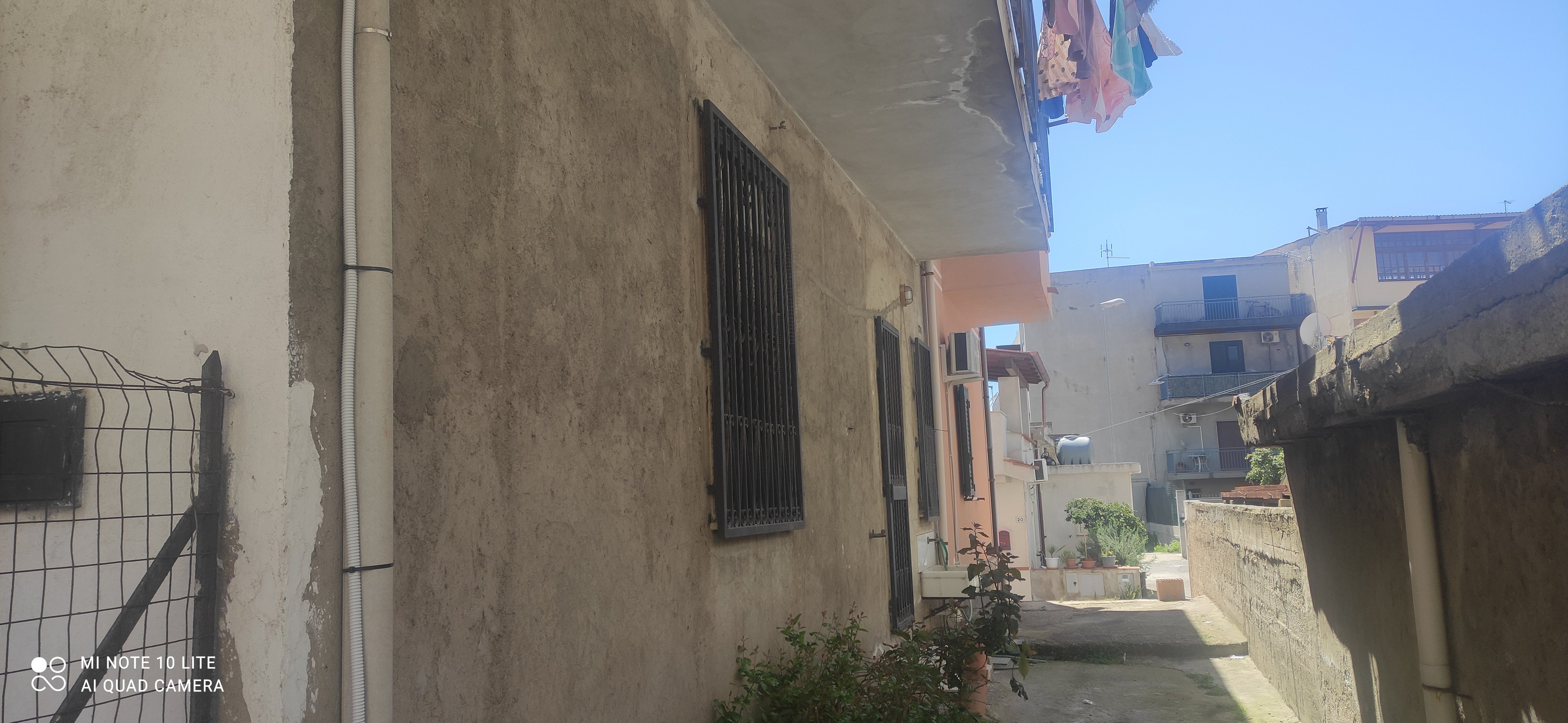

      buongiorno ecco il roe bypassato il dentro il corrugato bianco passa la fibra del vicino che égia attiva diretta al pozzetto... la casa accanto color pesca é casa mia.
      pensate che posso risolvere la situazione ? grazie anticipatamente
        Domekno
        Le foto sono un po' troppo generiche e riguardano solo l'installazione errata del vicino.
        Serve qualcosa di più specifico compresa la chiostrina rame che fornisce il cavo telefonico alla tua abitazione e soprattutto serve l'indirizzo.

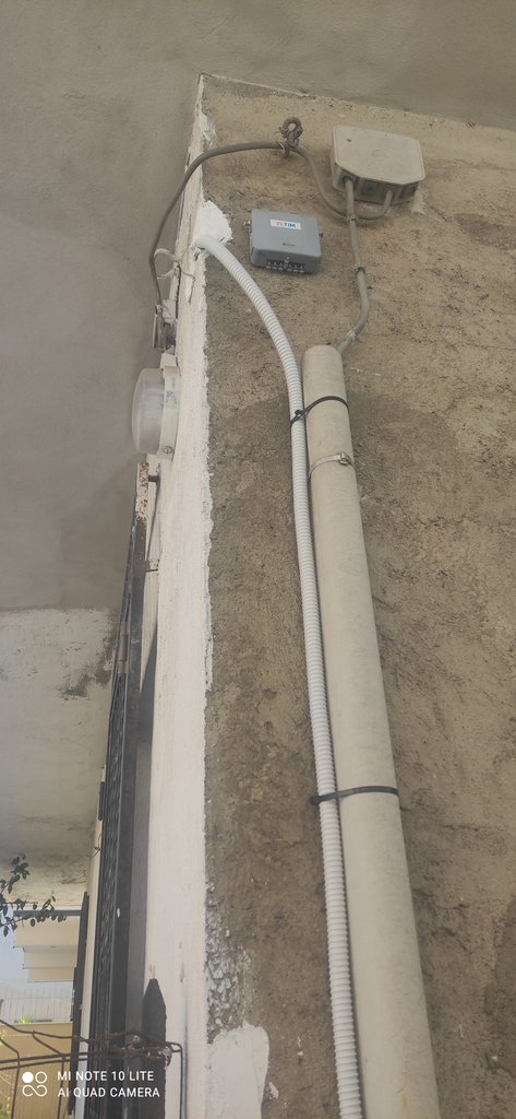

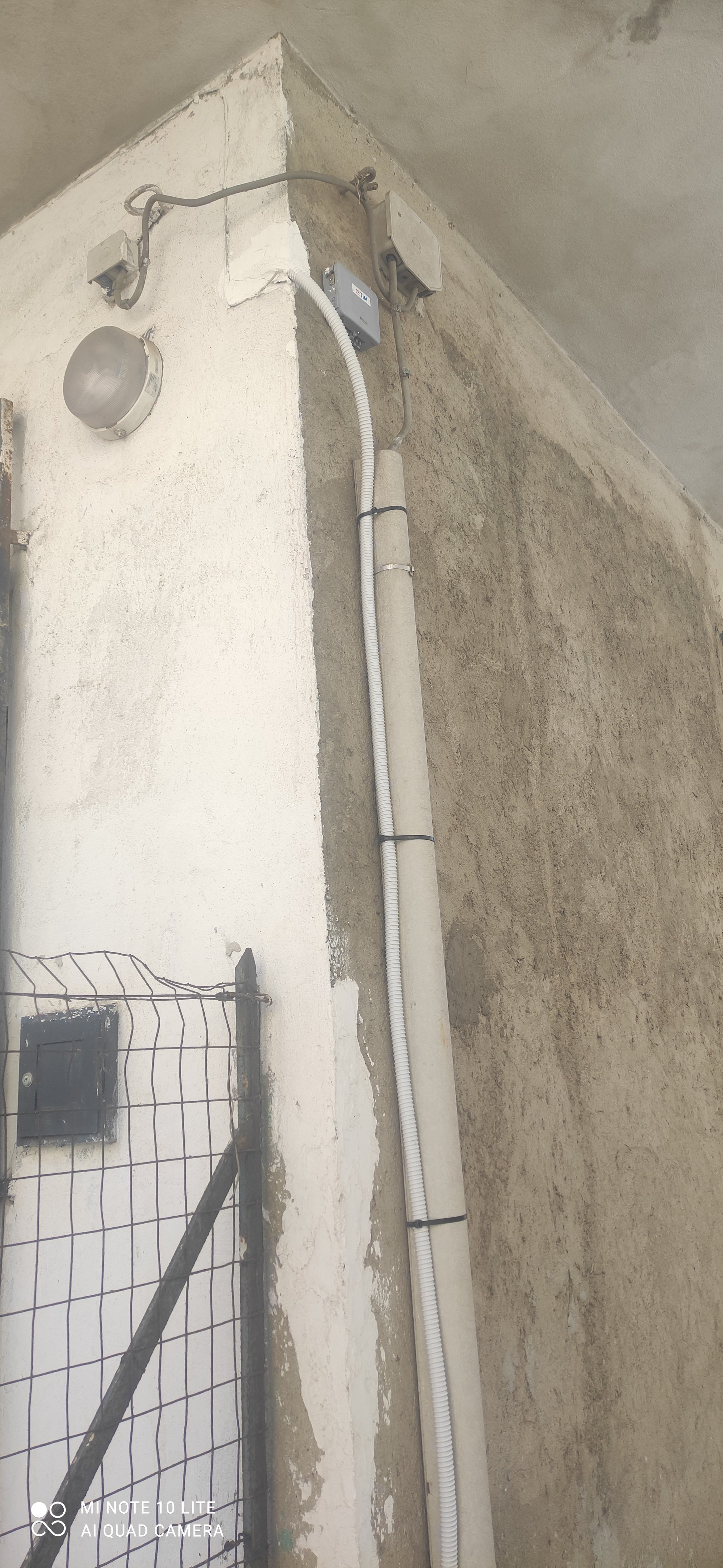

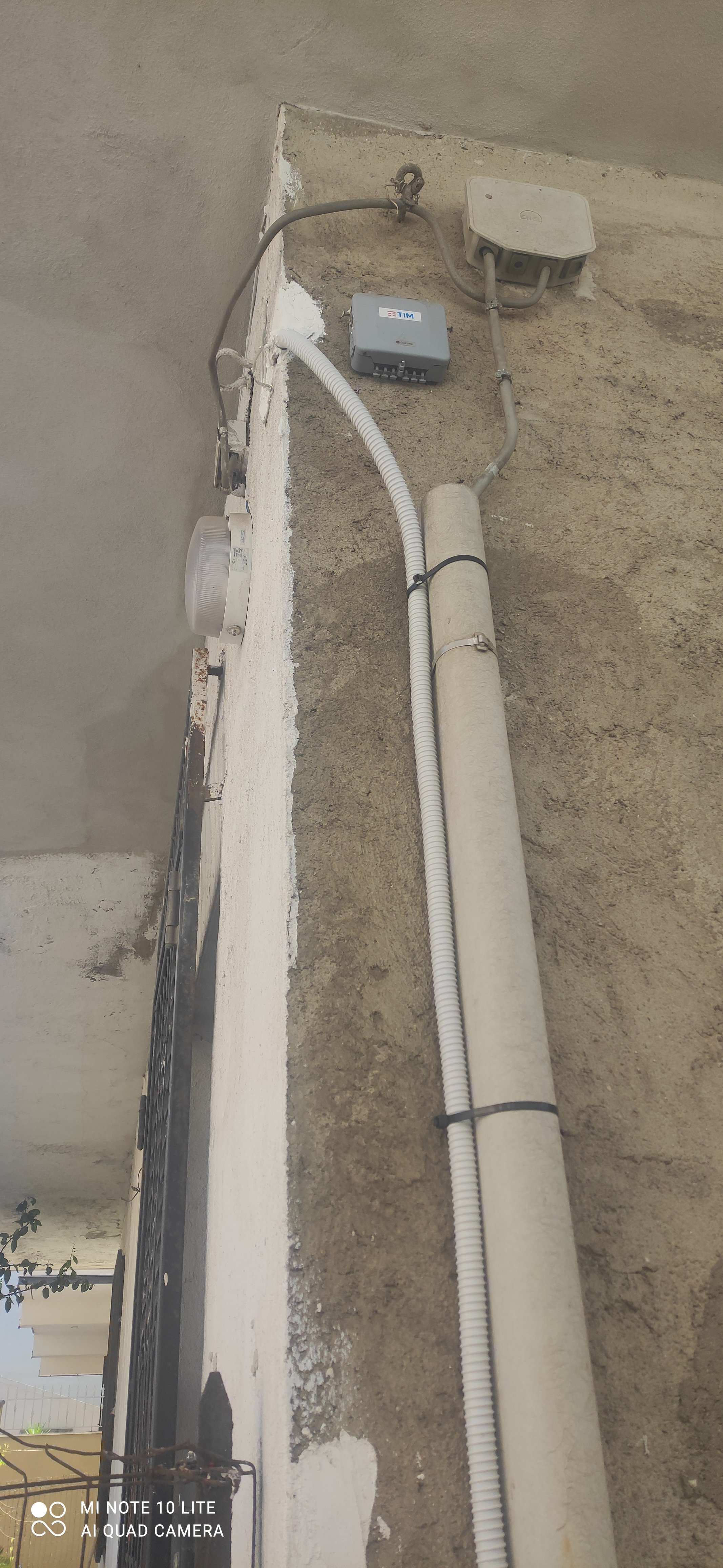

        Il mini-PTE in questione oltre a non essere cablato non ha nemmeno i codici.
        Dovrebbe esserci un PTE ''master'' da dove arrivano i cavi.

            Presumo che il PTE incriminato sia questo in foto: (non è provvisto di alcun codice)

              TheMarsican esattamente, il vicino é stato attivato da casa sua al pozzetto che va in strada attreverso il corrugato blu che si vede in foto che sale dal pavimento dove in teoria dovrebbe passare il cavo che illumina il mini fte (per essere chiari). il mini pte é esattamente quello in foto grazie mille

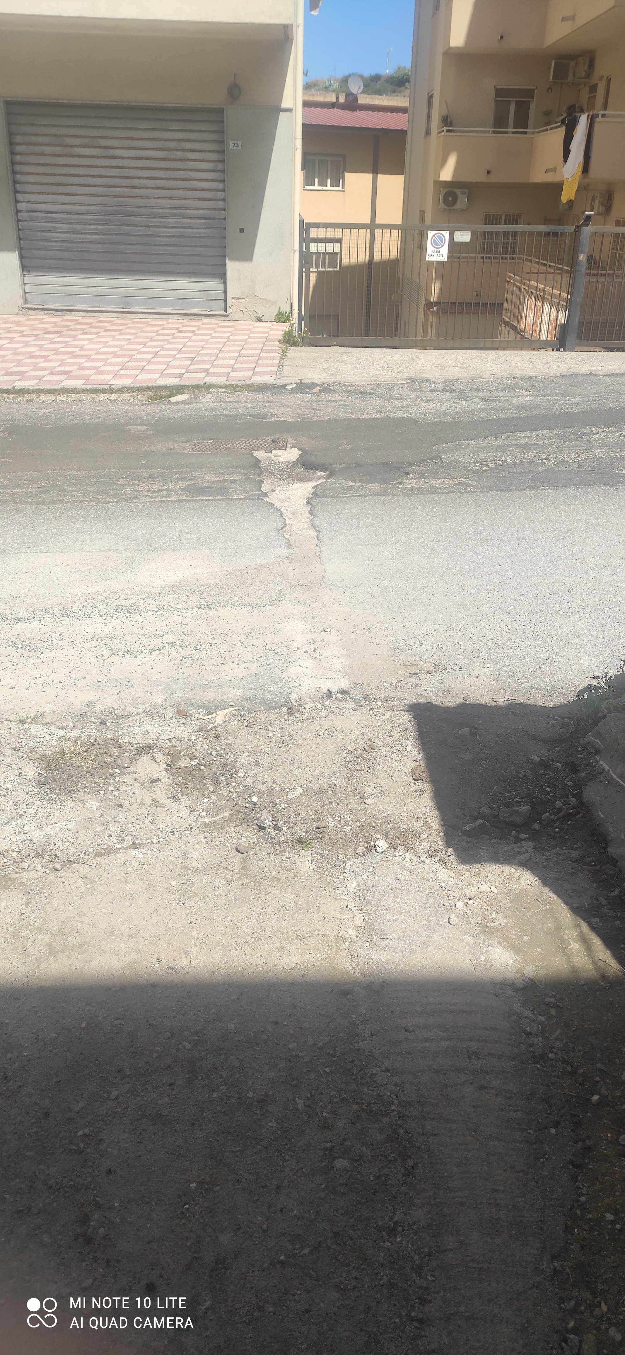

                Non è che il "master" di quel mini-PTE non illuminato sia proprio nel tombino?

                    pgxx guardi io ho assistito all installazione del vicino ed hanno collegato il cavo facendo una saldatura dentro il pozzetto su una scheda con degli attacchi verdi
