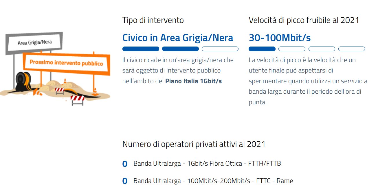

      La verifica della copertura di openfiber mi dice "sei connesso" mentre il sito bul mi dice questo:
      penso di essere quindi nel piano 1 giga. In questo caso la rete da chi sarà gestita? gli operatori che vedo sono solo rivenditori commerciali?

        Quindi sei soto Piano Italia 1G OpenFiber, la rete in fibra è di OpenFiber.
        Ogni operatore poi ''acquista'' da OpenFiber la possibilità di vendere un servizio di connettività su questa rete.
        Gli operatori che attualmente vendono su questa rete puoi trovarli nella lista in questa discussione: https://forum.fibra.click/d/53929-lista-operatori-su-rete-openfiber-piano-italia-1gbps
        Non tutti sono sempre presenti, alcuni hanno limitazioni geografiche/tecniche.

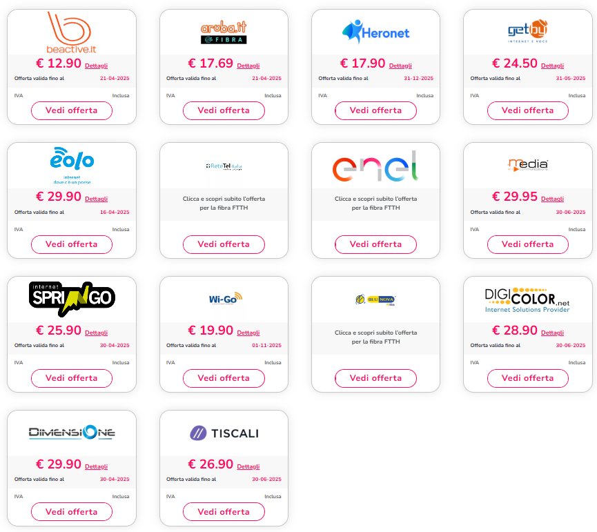

                  se torno sul mio indirizzo dalla pagina "verifica copertura" di Openfiber, il sito mi propone 16 operatori (due in più). Ma manca Aruba e in più c'è Atomo, Wind3, Omnia24.
                  Secondo voi c'è un motivo particolare? Che senso ha mettere offerte più care togliendo un operatore?

                    _Stefano Ma manca Aruba
                    Ci sono c.a. 200 OLO su rete OpenFiber. Tranquillo che non manca solo Aruba 🙂
                    _Stefano se torno sul mio indirizzo dalla pagina "verifica copertura" di Openfiber, il sito mi propone 16 operatori (due in più). Ma manca Aruba e in più c'è Atomo, Wind3, Omnia24.
                    La lista che mette OpenFiber è inutile.
                    Se vuoi una lista imparziale, al netto di piccoli operatori locali, quella da consultare è quella che ti avevo lasciato anzitempo.

                      La tua lista l'avevo vista e mi sembra circa quella proposta da OF (che comunque è comoda per via della visione al volo dell'offerta economica)
                      Solo che anche nella tua lista manca qualcosa (per sempio Sringo) e non combacia perfettamente.
                      Forse sbaglio io?
                      ma gli apparati in centralina verranno montanti quello dell'operatore (nel mio caso Aruba) oppure sarà tutto di OF?
                        _Stefano Solo che anche nella tua lista manca qualcosa (per sempio Sringo) e non combacia perfettamente.
                        Abbiamo volontariamente evitato di inserire una montagna di operatori piccolissimi, sopratutto perchè cambiano da zona a zona.
                        Quelli inseriti da noi sono operatori che vendono su tutto il territorio italiano.
                        _Stefano che comunque è comoda per via della visione al volo dell'offerta economica
                        Cosa alquanto inutile perchè spesso e volentieri si va poi a controllare sul sito dell'operatore ed i costi e le offerte si discostano di molto.
