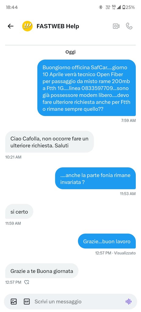

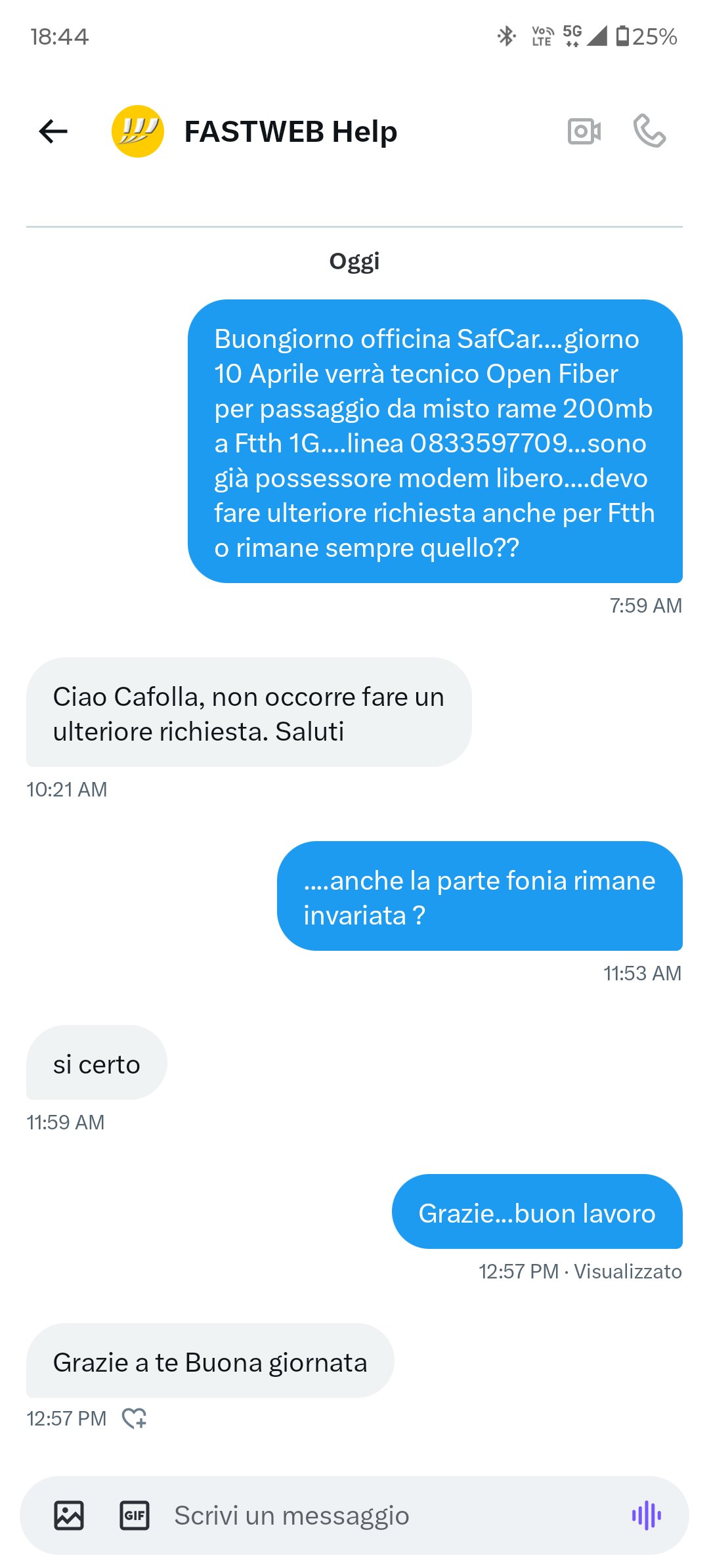

Buongiorno a tutti...sono da 10 anni Fastweb Business.... Ho il modem libero su fttc 200mb,un Fritz box 7530 per linea dati e fonia....tra due giorni verrà tecnico Open Fiber per ftth 1G.
Devo fare richiesta di nuovo a Fastweb per modem libero....rifare di nuovo tutta la procedura....ridare Mac Adress...anche per la fonia......o rimane invariato....ci sono delle regolazioni da fare nel Fritz....grazie a chi mi chiarisce le idee

    FABZILLA Devo fare richiesta di nuovo a Fastweb per modem libero
    Esattamente, potrai farla dopo qualche giorno che la linea risulterà attiva a Fastweb.
    (per le prime 48/72 ore qualsiasi azione non è possibile)
    Poi chiederai a Fastweb modem libero e se te lo chiedono dovrai comunicare il MAC Address del Fritz.
    FABZILLA ci sono delle regolazioni da fare nel Fritz
    Essendo in OpenStream (BS-GPON la chiama Fastweb) dovrai mettere il Fritz in DHCP sulla WAN e taggare la VLAN 835.

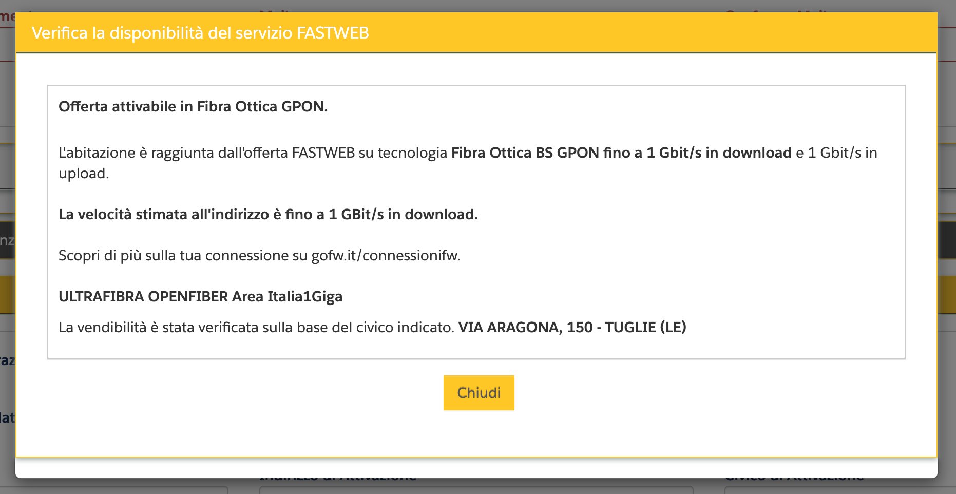

          Tagliando la testa al toro, quale è l'indirizzo di tuo interesse?
          Almeno verifichiamo noi cosa risulta.
          Tuglie,Via Aragona 150
            FABZILLA
            Il civico risulta correttamente vendibile sotto Piano Italia 1G OpenFiber, quindi sul lato copertura non c'è nessun problema, nemmeno di censimento.
            Quindi il problema o è il solito, cioè che manca la tratta orizzontale (tratta armadio - PTE) e quindi devi aspettare che la realizzino, oppure non saprei.

            intanto verifico sui sistemi cosa arriva.
            confermo che è correttamente vendibile... come ha detto anche @TheMarsican è possibile che manchi la tratta armadio-pte, su quello purtroppo posso fare poco e nulla.
