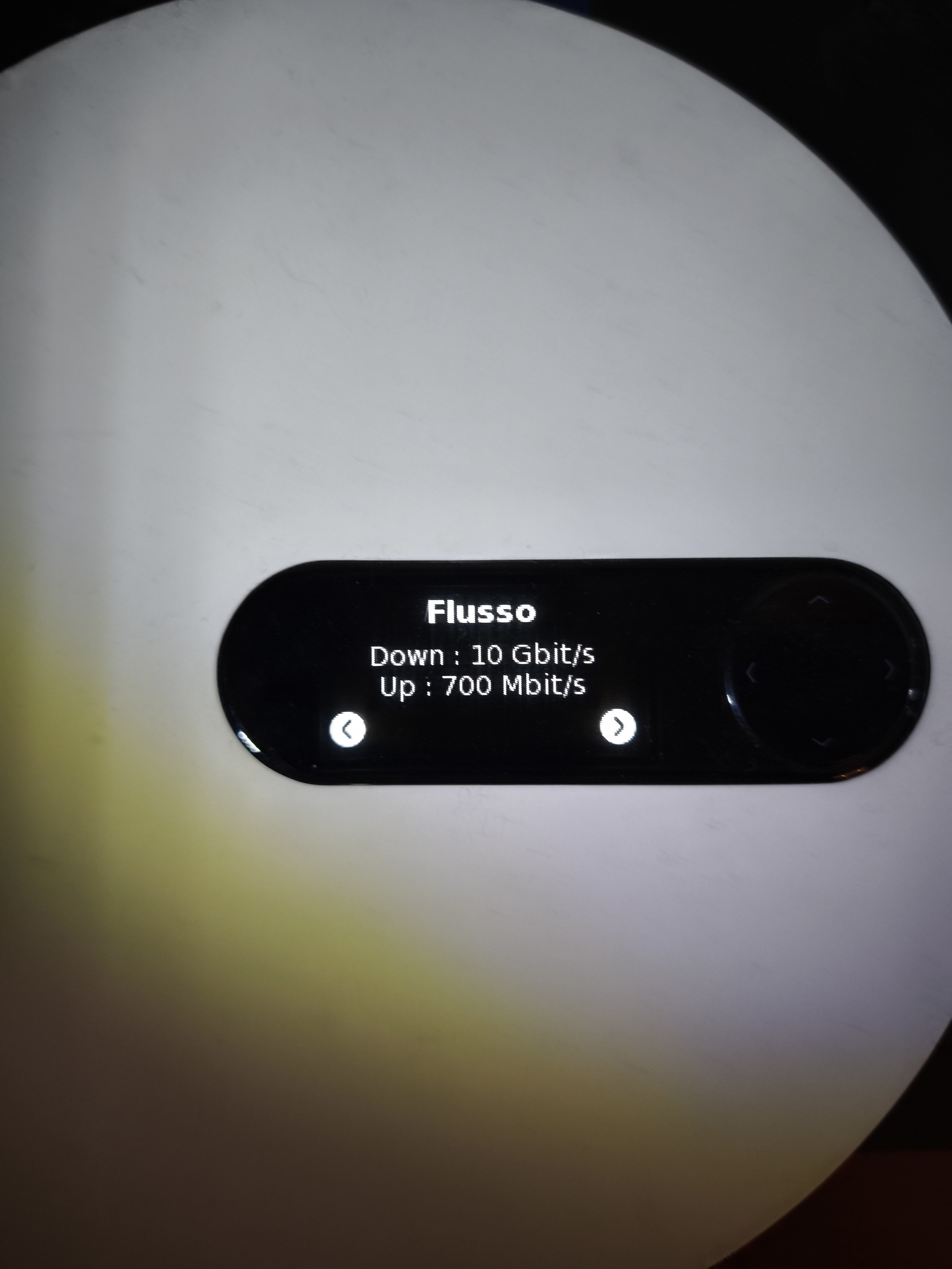

Salve a tutti,
(premetto che non sono molto pratico)
Purtroppo ho conosciuto tardi la compagnia dimensione e ho appena attivato iliad....
Avevo wind, e un fitz box 5590 che ero riuscito (grazie al forum) a collegarlo diretto con la porta sfp. Pensando di riuscire a fare lo stesso con iliad e di risparmiare qualcosina ho fatto la cazzata....
non ero a casa senno avrei rifiutato l'ont esterno, una marea di cavi, e la porta 2.5 utilizzata dal cavo rj45.
Ma la cosa che un pò mi ha fatto paura è la velocità con lo speed test, non supera 500 in download e upload... A me sembra poco, mi aiutate a capire?
Ma la mia curiosità (visto i vostri commenti) è, se cambio nuovamente e scelgo dimensione (a milano) sicuramente sarà migliore, potrò usare ancora il mio fritz box ? (ha un anno di vita)
Eviterò l'ont esterno?
per adesso grazie, resto in attesa di un vostro aiuto
