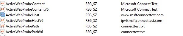

Ho trovato anche come fare per disattivare il controllo...
https://learn.microsoft.com/it-it/windows/privacy/manage-connections-from-windows-operating-system-components-to-microsoft-services#14-network-connection-status-indicator
problema risolto!
