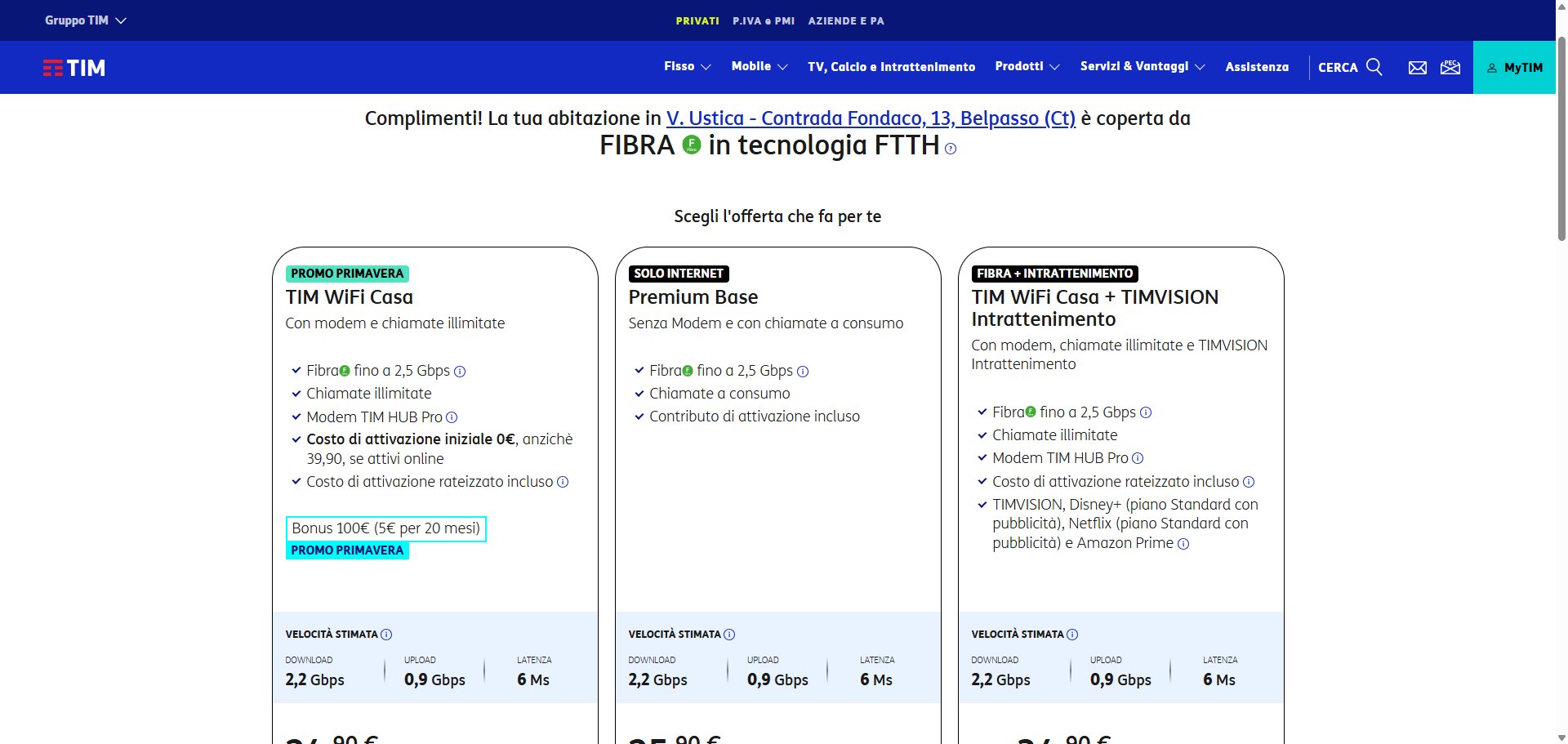

nunzato secondo voi non sono veritiere?
Sono vere!
Quelle però sono offerte dedicate a nuovi clienti.
e quindi devo fare un nuovo contratto??? per avere piu velocita nella linea?

Anche io è da poco che sono passato da Fttc a Ftth tim e mi hanno messo il profilo 1000/300 ho fatto varie chiamate ma non mi hanno mai passato al profilo 2500/1000 alcuni nemmeno sapevano di cosa stessi parlando, la vedo difficile passare di profilo se non attivando nuova linea o cambiando operatore
A novembre son passato da fttc a ftth .
Dapprima mi han messo il classico profilo 1gb /300 mb modem libero ( ont lo mettono di default da 2,5 gb ) , dopo una settimana ho fatto richiesta del passaggio a 2,5 gb che è avvenuta nel arco di una settimana .
Ovviamente con un costo maggiore rispetto al profilo standard .
Offerta si chiama Tim Wi-Fi per te fibra …. Ora non so se ci sta ancora …
