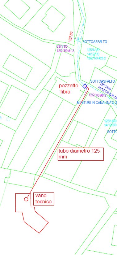

    Mi ha appena risposto l’amministratore che mi manda (reperito dal costruttore) verbale di sopralluogo di TIM con allegata planimetria di allaccio del condominio a un non meglio specificato punto in strada. Non mi soddisfa la risposta. Voi che dite?

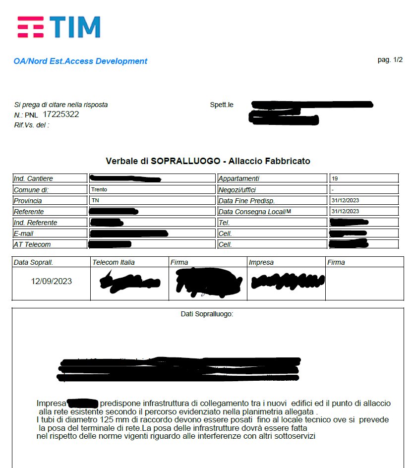

                    SilkierLyric146 guarda per completezza allego verbale che mi ha fatto pervenire il costruttore.
                    Per quel che riguarda il civico, in realtà a livello urbanistico non è mai stato assegnato un nuovo numero perchè la casa sorge dove c'era un vecchio edificio, non so se c'entra qualcosa anche per quel che riguarda la lottizzazione di FiberCop.
                    Ad ogni modo mi pare di capire che se il costruttore non l'ha fatto la lottizzazione dobbiamo farla noi tramite amministratore, e quindi sarebbe meglio farla prima che dopo.
                      chiara85 Ad ogni modo mi pare di capire che se il costruttore non l'ha fatto la lottizzazione dobbiamo farla noi tramite amministratore, e quindi sarebbe meglio farla prima che dopo.
                      Secondo me l'ha fatta visto questo documento. Quantomeno il sopralluogo

                        chiara85 Ok, visto a quando è datato il verbale... mi sembra una situazione da provare a sottoporre a @LoreBlack se disponibile.
                        Ciao Lorenzo, scusa il tag ma l'op è in stallo da diverso tempo ormai:
                        Riassunto: nuova lottizzazione che non sembra essere stata portata a termine
                        Indirizzo:
                        chiara85 L’indirizzo è Salita dei Molini n. 18 fraz. Villazzano – Trento – 38123.
                        Verbale con la richiesta inviata ancora a TIM con sopraluogo risalente al 12/09/2023, e prevista data di consegna 31/12/2023, ma in realtà la lottizzazione non sembra essere mai stata completata (manca sia distributore ottico e / o distributore in rame) , in zona è presente FTTH.
                        Numero richiesta : 17225322
                        Verbale:
                        Ci sono diversi ODL già in corso da parte dell'OP e del resto dei condomini. ( a breve dovremmo riuscire a recuperare anche una TGU)
                        hai possibilità di darci un occhio?
