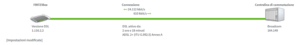

      Queste sono le statistiche del fritz adesso che era collegato a 4.5 mega, per quanto riguarda il cavo sicuramente è aereo infatti ci sono i pali censiti da tim. Anche se io sono sotto rete fastweb immagino che in realtà sia un modo diverso di dire "sisi tranquillo sei in wholesale tim" e quindi i cavi sono gli stessi, esatto?
      (le impostazioni di linea non sono quelle standard ma sono un mix tra standard e stabilità massima, se serve faccio so screen con tutto su standard)

        UmbertoP Puoi vedere che tecnologia stai usando da Panoramica? In ADSL2+ non dovresti avere una velocità download del genere..
          rami
          Questo è quello che si vede in panoramica.
          rami In ADSL2+ non dovresti avere una velocità download del genere..
          La parte divertente è quando dice di essere allineato a 60 mega😂
          • rami ha risposto a questo messaggio
