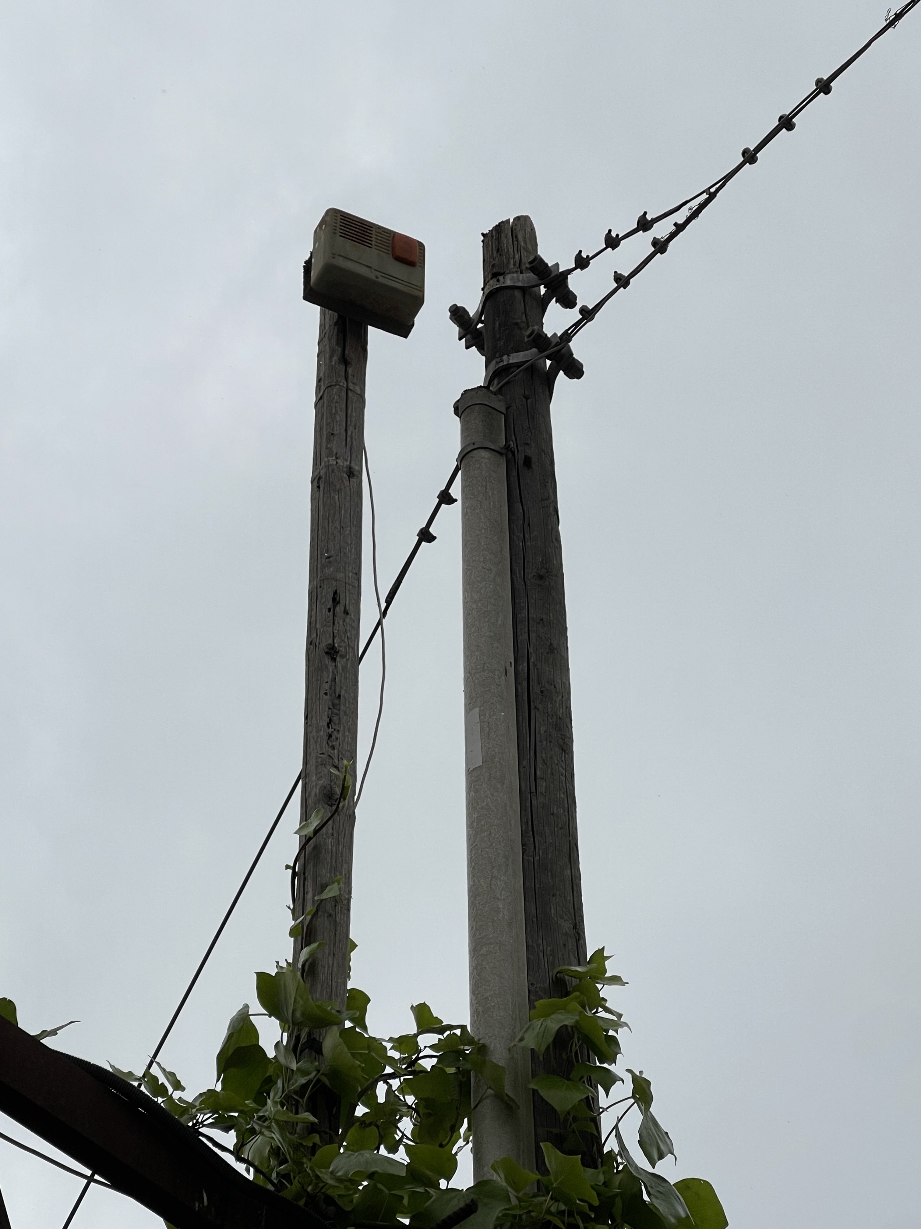

                      Come ti è già stato detto, innanzitutto devi verificare qual'è la tua chiostrina in rame, per fare ciò segui a ritroso il cavo telefonico che entra in casa tua attualmente (quello che ti fornisce la FTTC), e individua qual'è il distributore che serve la tua abitazione (sopra al quale ci dovrebbero essere degli adesivi, con dei numeri identificativi - cerca quelli) e verifica se c'è anche un PTE per FTTH nei suoi pressi.

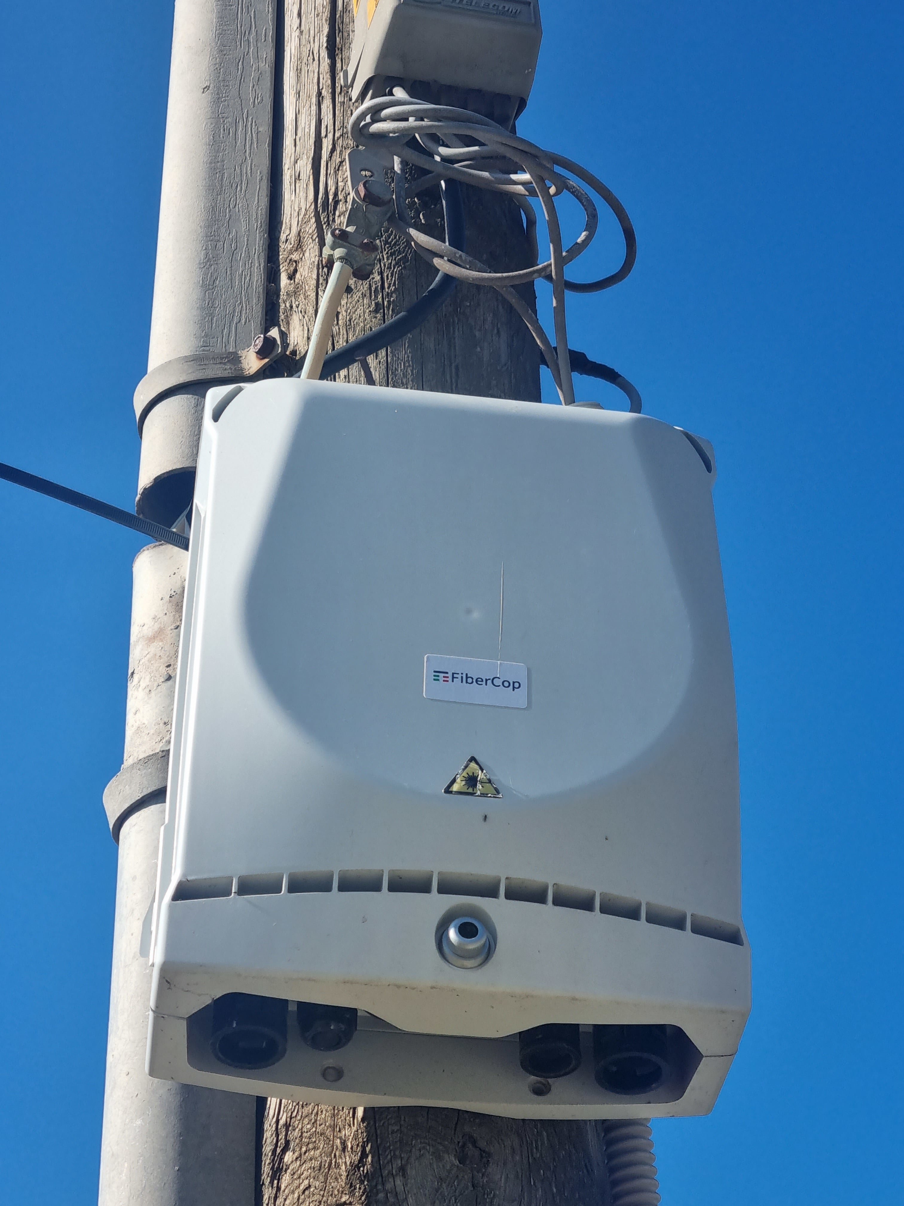

                      Chiostrine :
                      PTE:
                      Una volta che trovi entrambi i distributori, posta la foto qui di tutti e 2 così che possiamo darci un occhio anche noi, dopo se è tutto apposto, potrai muoverti tramite qualche piccolo ISP/Venditore capace del forum per far censire il civico corretto e attivare la FTTH.

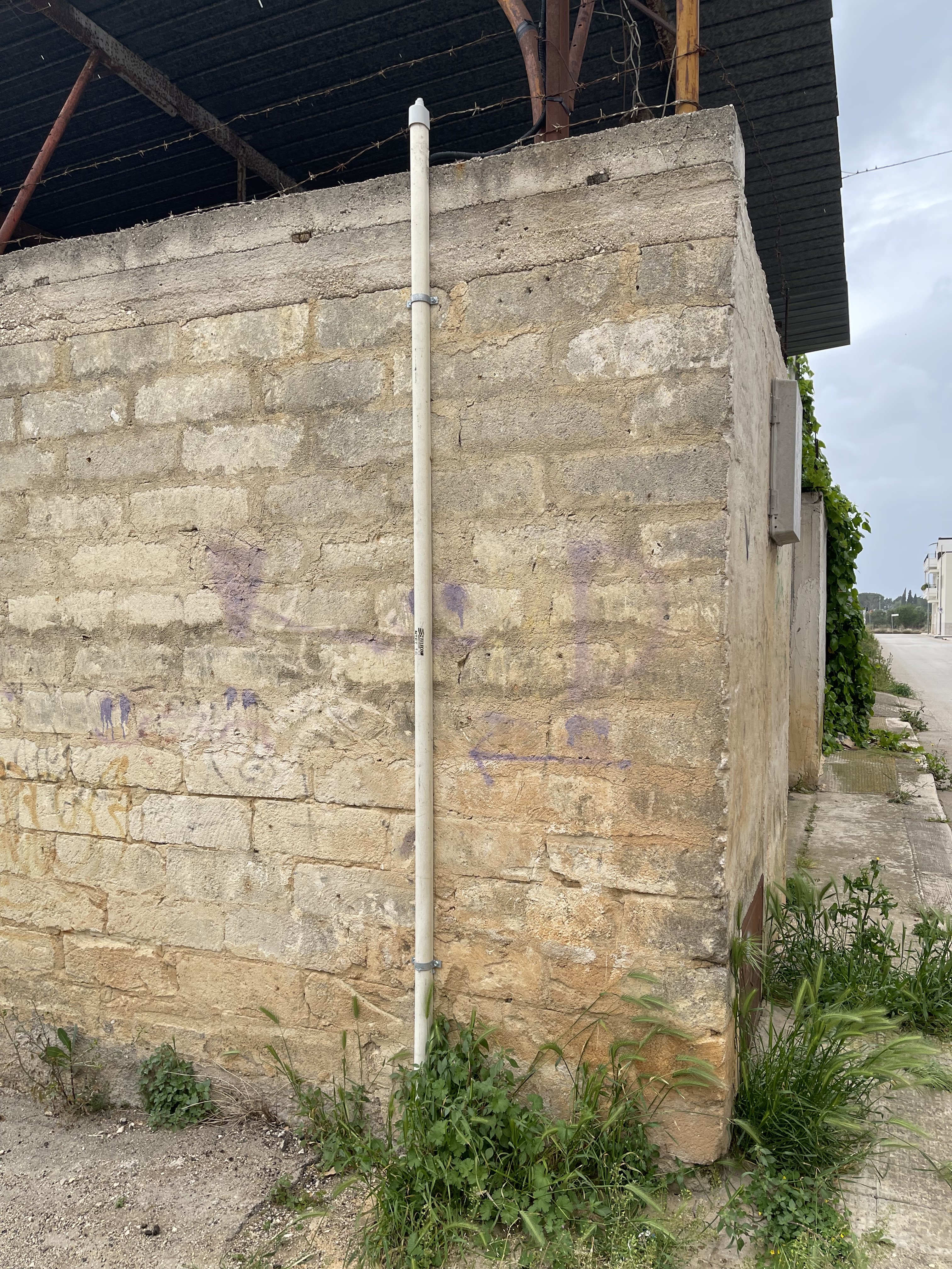

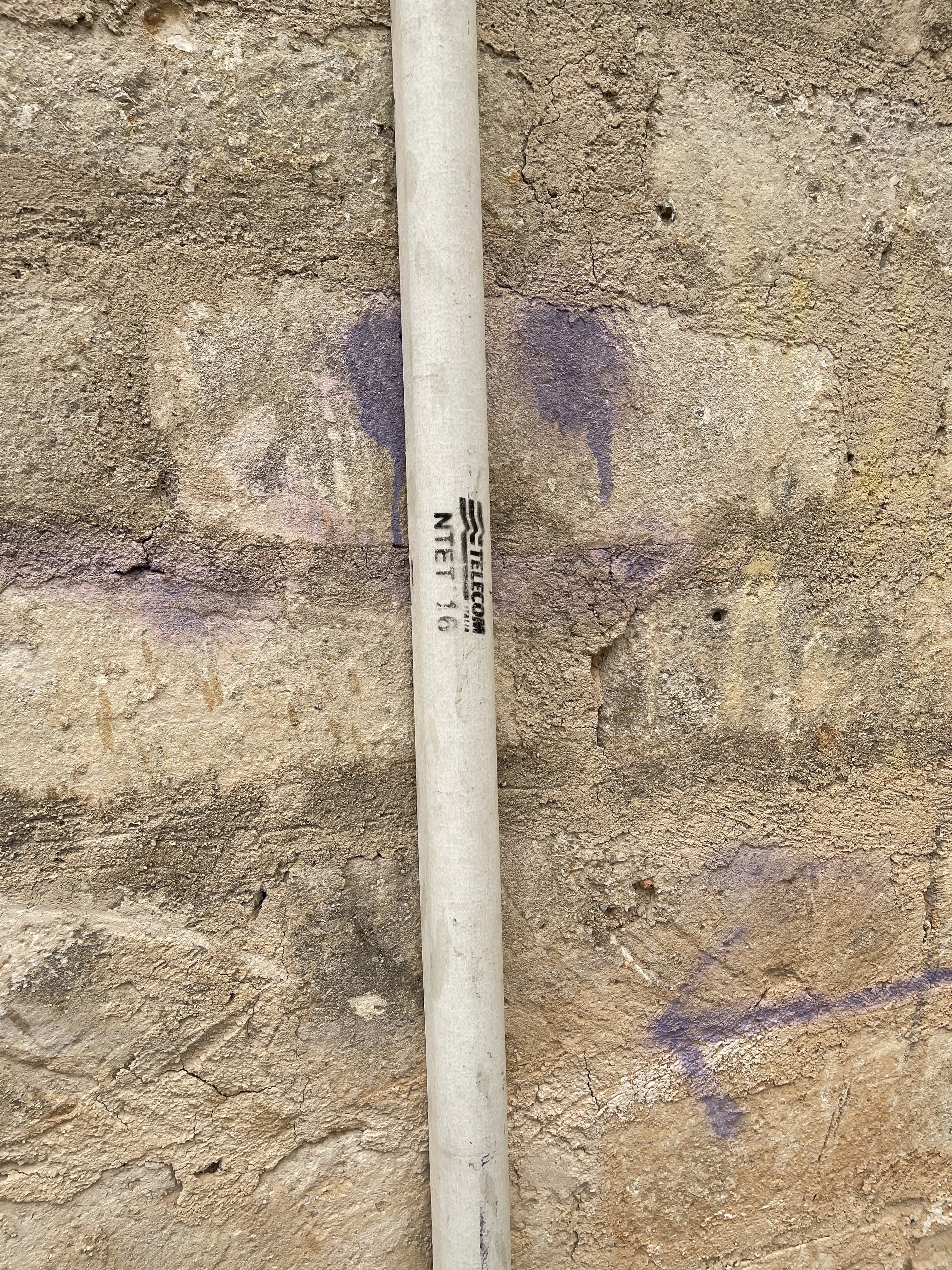

                        manuelcolabufo Non è chiaro, quelle in foto sono solo delle canalette, e poi vedo che il cavo continua attraverso una palifica, devi seguirlo fino al primo distributore, deve esserci da qualche parte.
                        Alla fine è importante anche per dopo se fosse, visto che è quello il percorso che i tecnici dovranno utilizzare per portarti l'eventuale monofibra fino dentro casa.

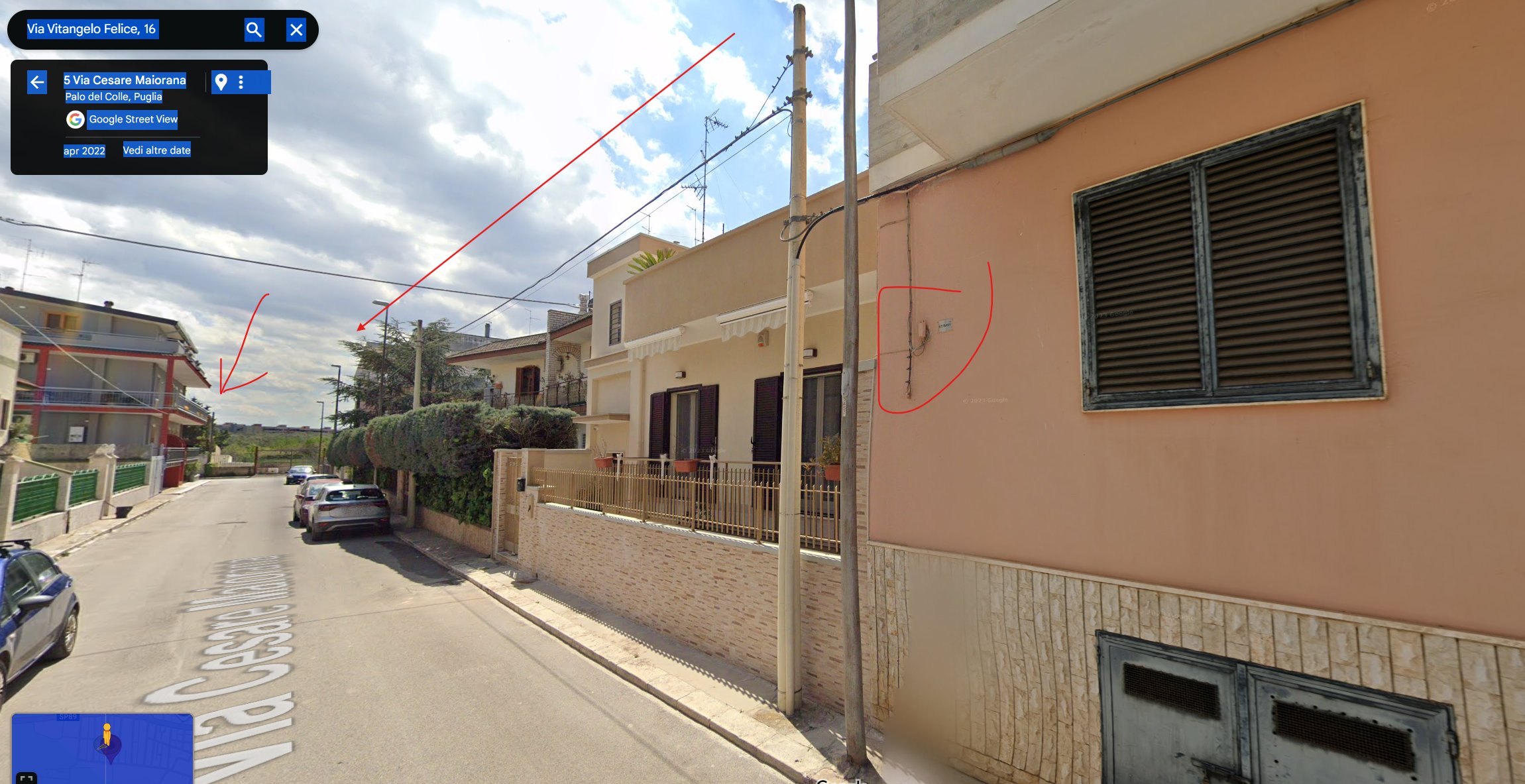

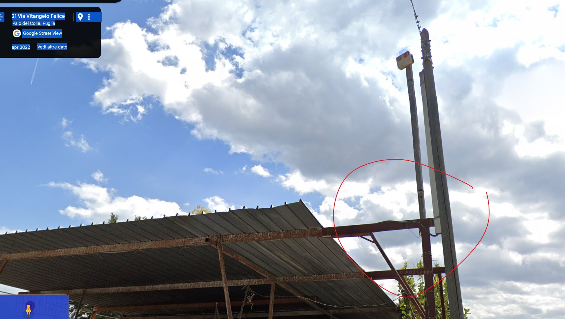

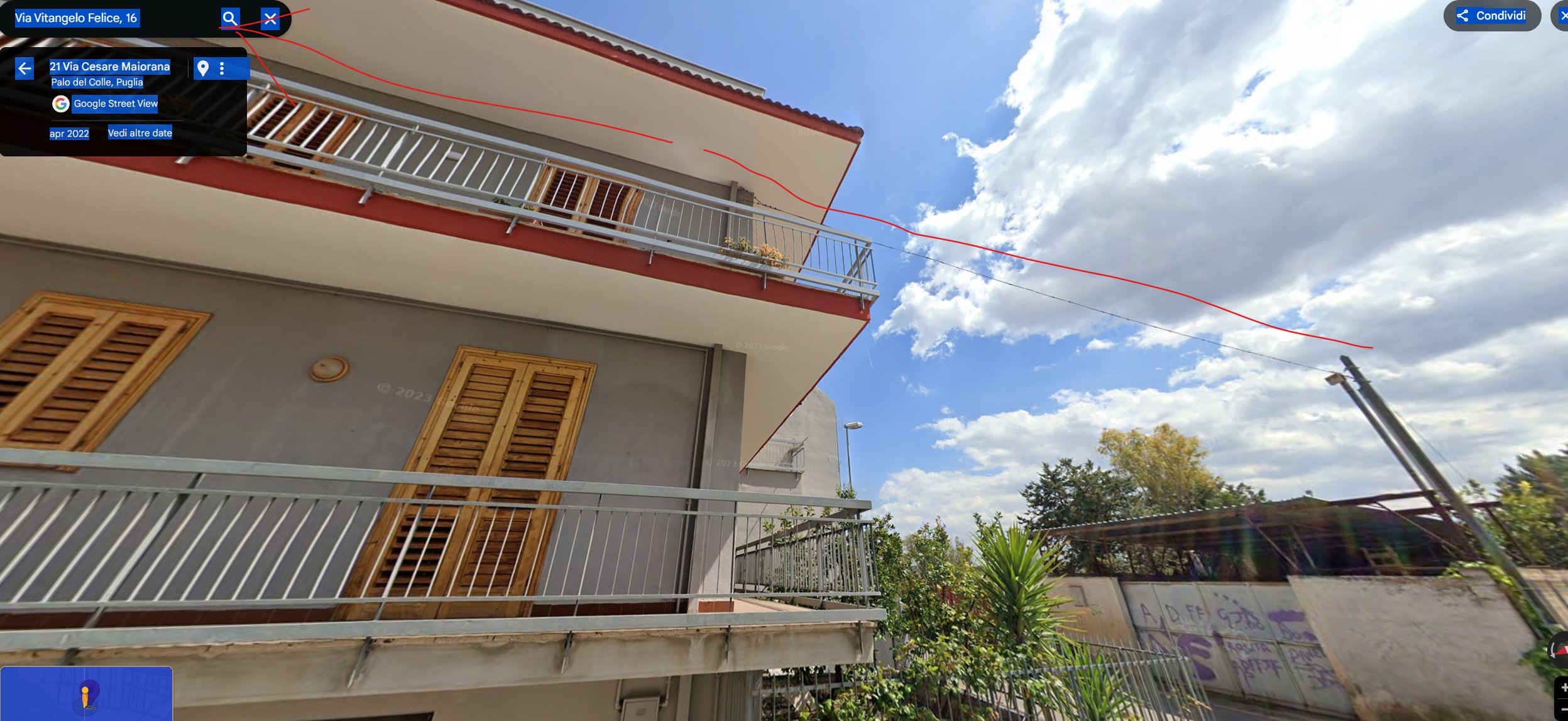

                        EDIT : @manuelcolabufo cercando di capirci qualcosa da maps, se casa tua è quella infondo alla via con il palo della prima foto, provando a seguire il cavo mi sembri che passi per la facciata della casa di fronte alla tua e finisca in questo distributore qui , ma devi verificare tu meglio , perchè da qua è difficile esserne sicuri.
                        A quel punto verifica se affianco alla chiostrina che ti ho cercato c'è un PTE, e posta una foto più aggiornata.

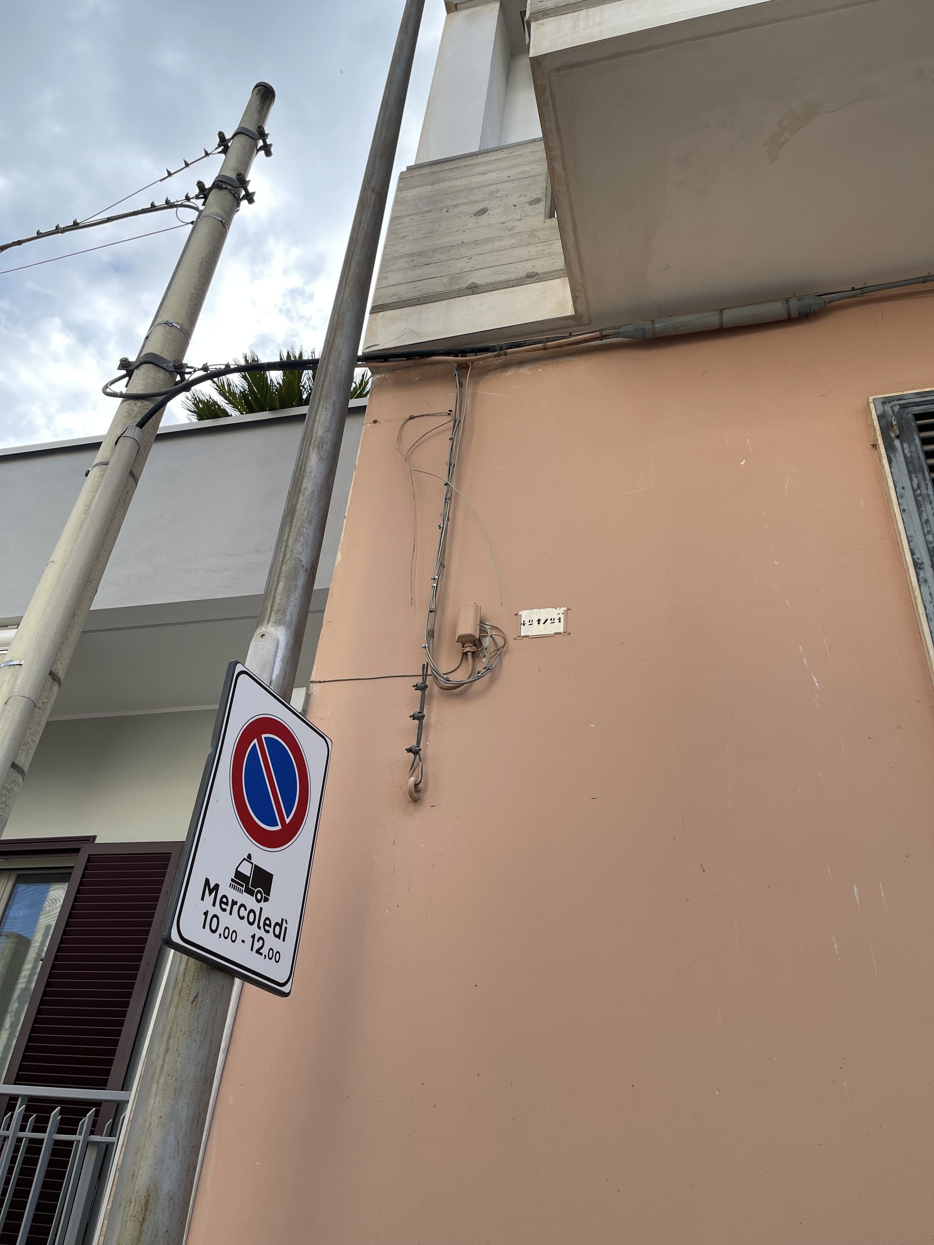

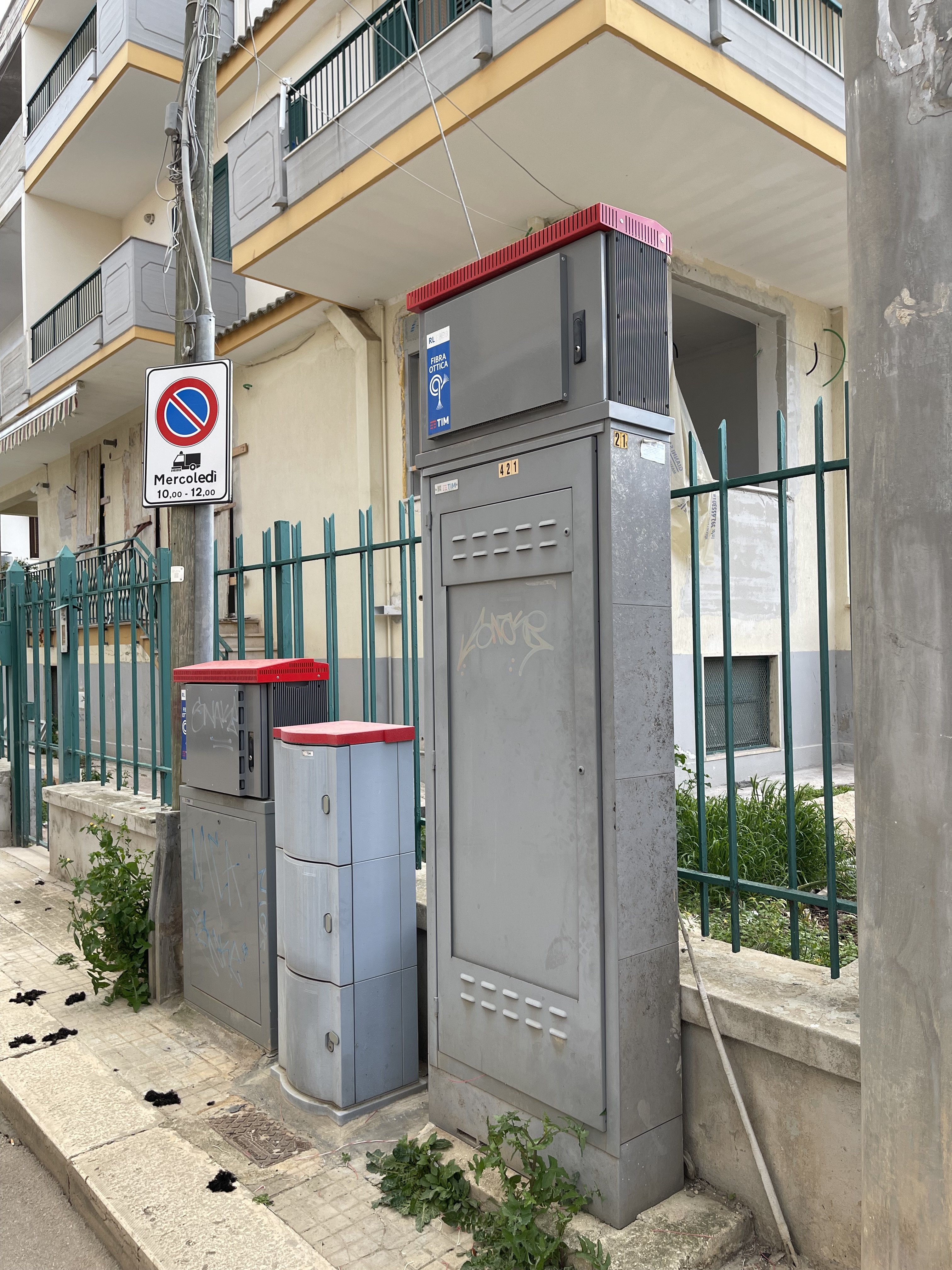

                          Questa è la chiostrina

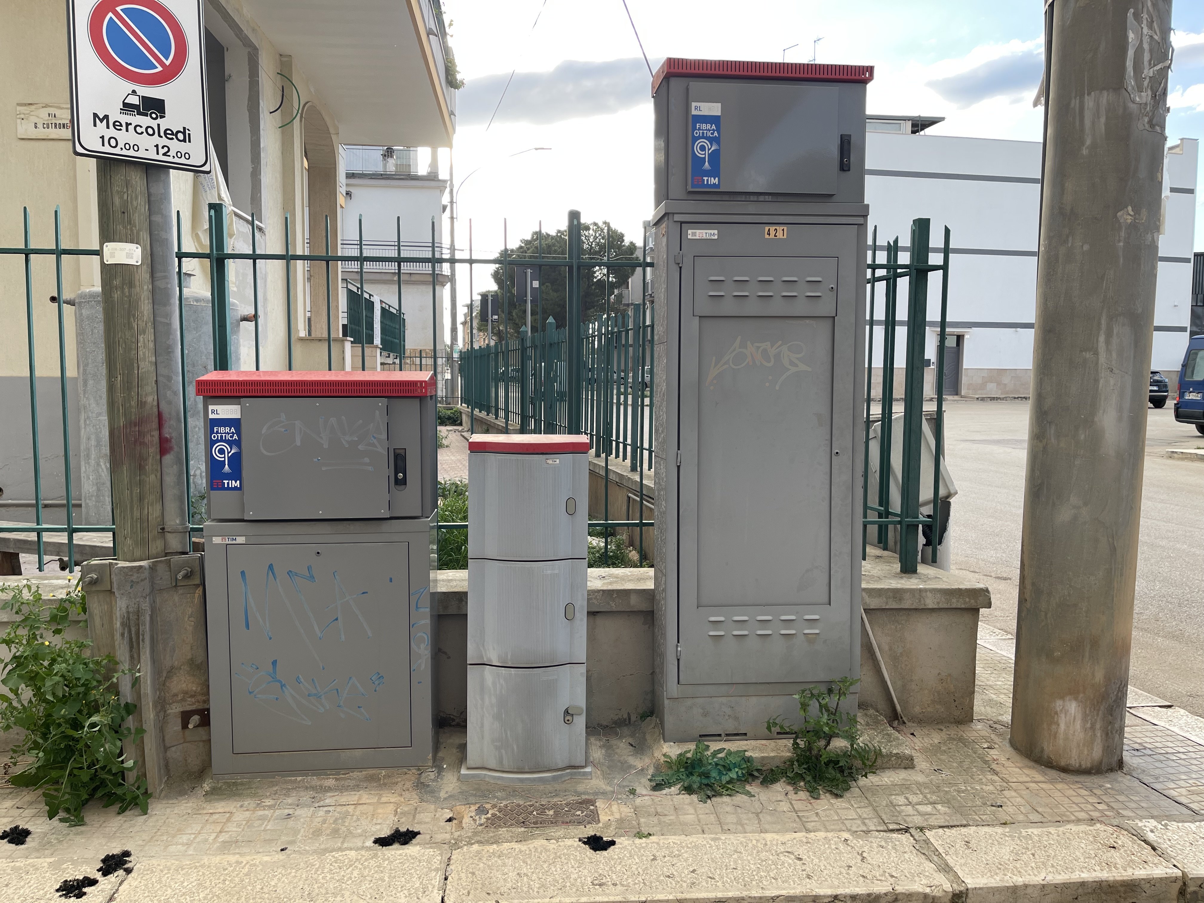

                          Questo dovrebbe essere il cabinet a cui sono collegato
                            Se hai confermato che quella è la chiostrina da cui parte ora il tuo doppino in rame, da questa foto è chiaro che non c'è nessun PTE installato nelle sue vicinanze per garantire il collegamento delle UI ad essa afferenti in FTTH.
                            Tradotto, mi spiace ma a questo punto è corretto che presso il tuo civico non ci sia copertura FTTH, non c'è proprio l'infrastruttura.
                            Se qualche altro civico afferente a quel distributore risulta coperto, potrebbe essere anche un falso positivo per un errore in banca dati, oppure potrebbero essere collegate ad un altro distributore con PTE presente.
                            Le 2 foto successive invece, sono solo i Cabinet che erogano la FTTC (Fibra misto rame), se ci fosse FTTH mi sarei aspettato che li ci fosse anche un ARLO, invece non sembra (salvo che non sia stato messo da qualche altra parte).
                            Ergo, l'unica è attendere sviluppi di rete futuri.
