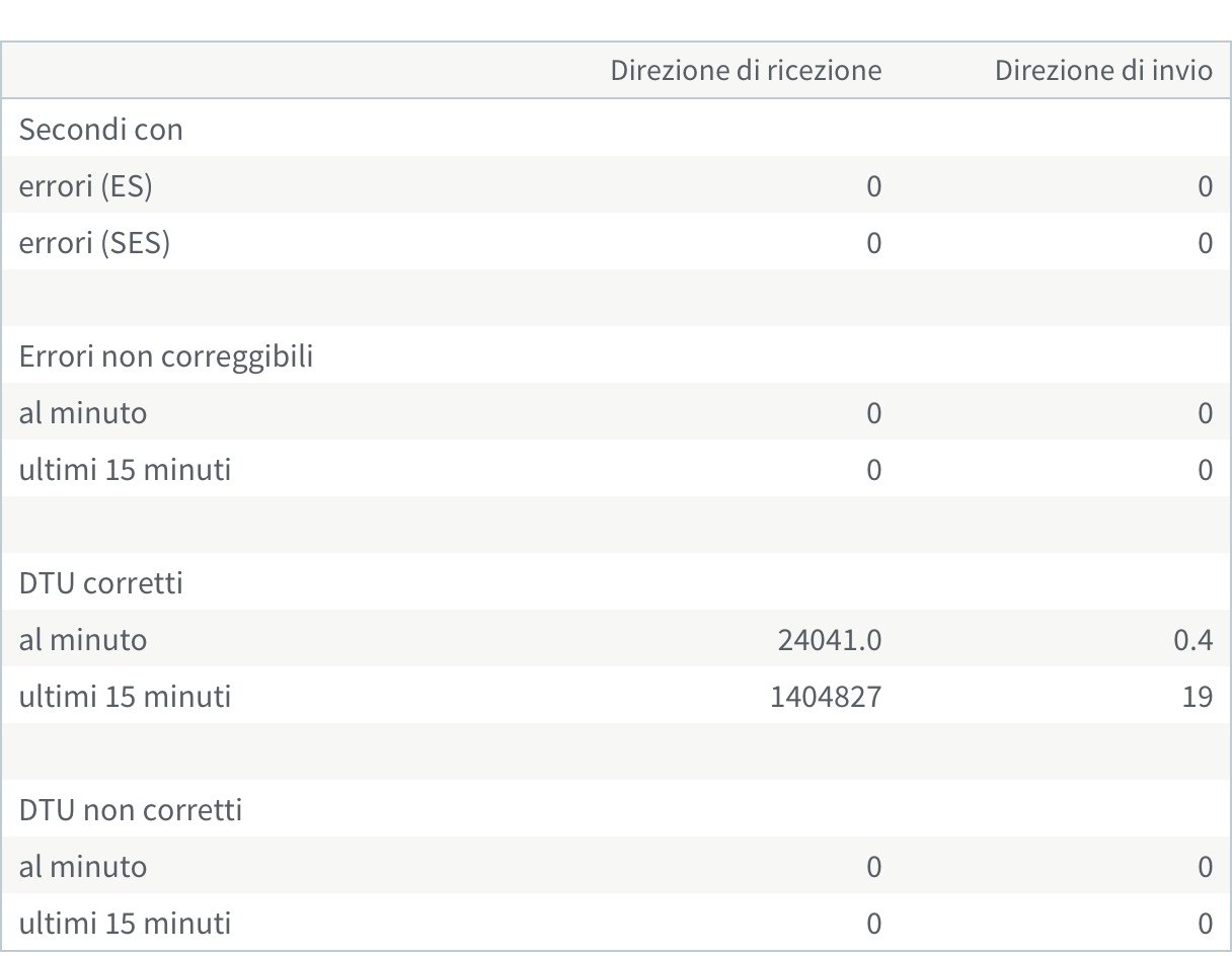

      Per dirti, ora i DTU sono così:
      Anche se sono tutti corretti, non sono un po' troppi?

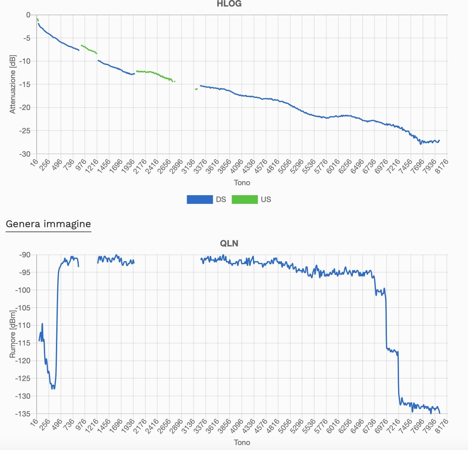

                        Hadx Ho visto che su un'altra discussione parlavano di QLN e HLog e quindi ho provato a fare i miei test. Esce così:
                        C'è qualche problema? Sono sempre nella situazione in cui ogni giorno/due giorni mi salta la DSL.
                          Rollo La coppia non è bellissima e c'è moltissimo rumore
                          • Rollo ha risposto a questo messaggio

                            Hadx
                            Grazie mille. Però almeno, se ho capito come interpretare i grafici, non ho derivazioni.
                            Ma è normale che ci siano i buchi in mezzo ai grafici?
                            Cosa si può fare, anche fisicamente con un tecnico per migliorare?
