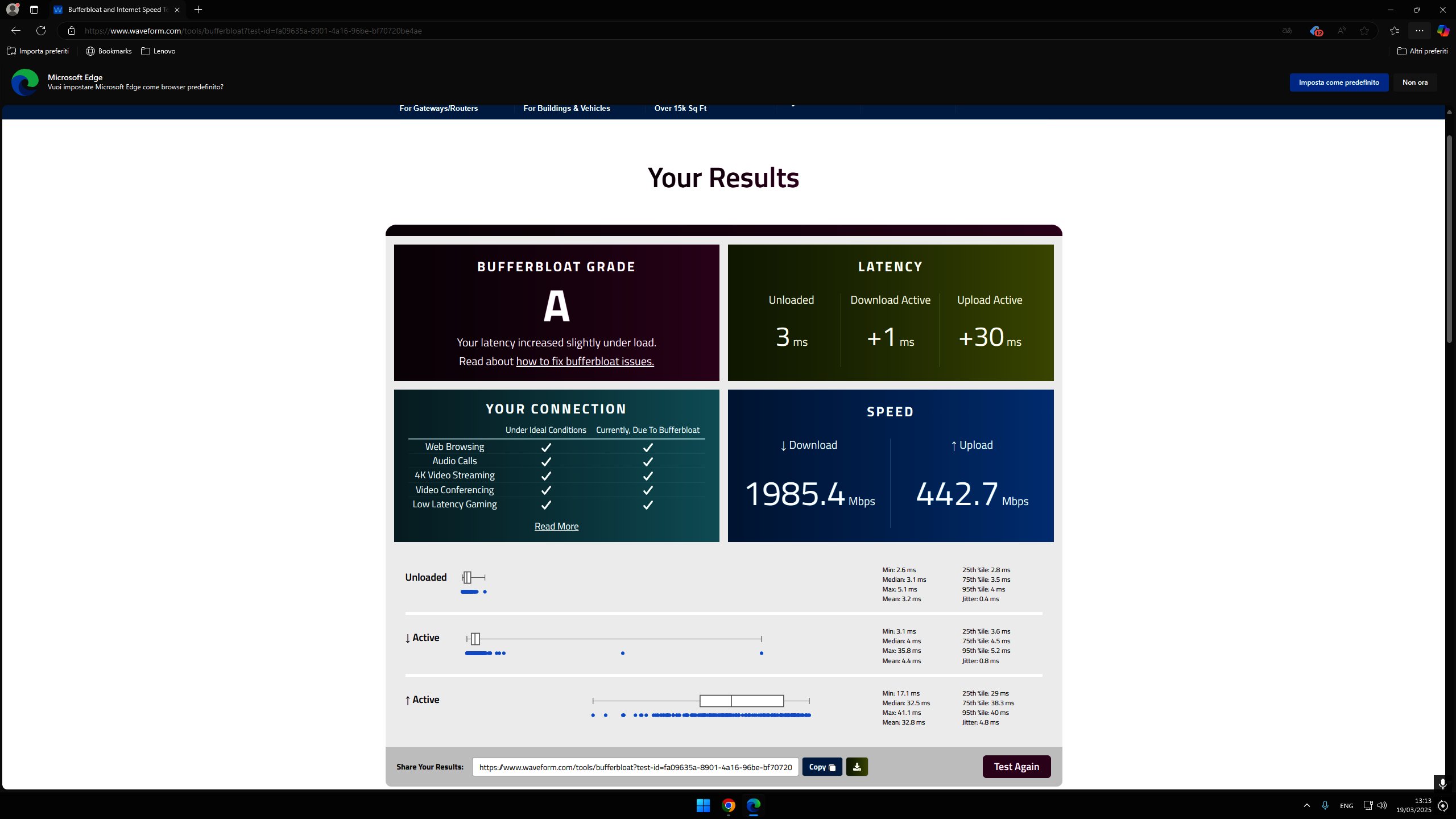

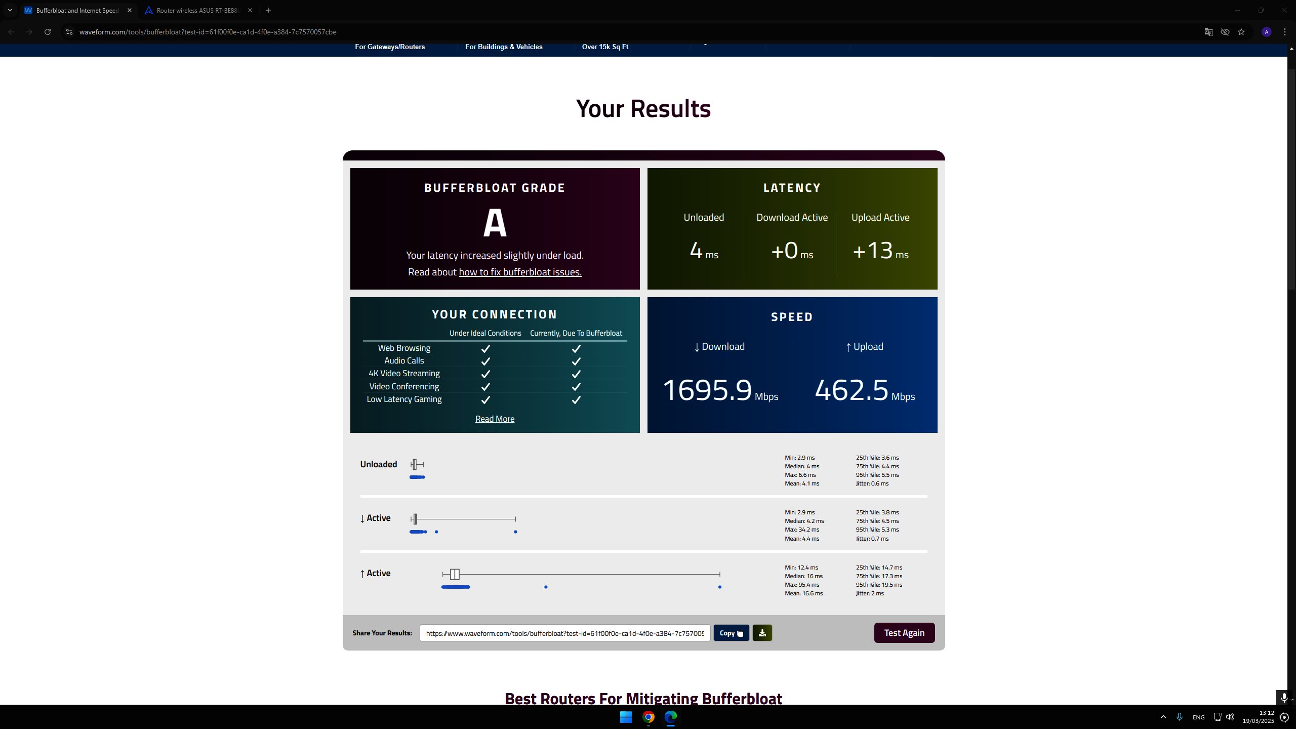

Buongiorno, ho un piccolo problema di buffer in upload sulla mia linea Dimensione fibra da 2,5g Down / 500mb UP.
In download tutto ok ma in up ho sempre una latenza che oscilla da 10ms a 30ms non riesco a mantenerla sotto i 10ms, ho disattivato l'autotuning da CMD e attivato il QoS adattivo dal mio route Asus BE88U impostando il protocollo FQ_codel con priorità gaming 60%. Ho provato anche ad Utilizzare Cake ma mi limita la banda in automatico a 500 in down e 300 in up qualsiasi valore io imposti e aumenta a sua volta la latenza.
La mia configurazione è ont esterno - router asus collegato in PPPoE direttamente eliminando il ruter del fornitore, magari meglio mettere il router in cascata con ip automatico dopo il router di Dimensione? consigli?

      cravatta uso merlin aggiornato all'ultima versione, test fatto su Waveform la latenza in down è sempre 0/1 ms mentre in up è sempre instabile da 10 a 30ms
        Sambu intendi il bufferbloat?

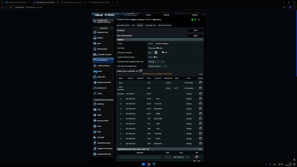

          Dato che hai su Merlin prova lo script:
          FlexQoS - Flexible QoS Enhancement
          Non si sa mai risolvi così.
          Solo una mia idea, io non l'ho mai provato.
          • Sambu ha risposto a questo messaggio
            • Autore
            cravatta
            Questo equello che intendo, il down sempre ok ma lup discontinuo

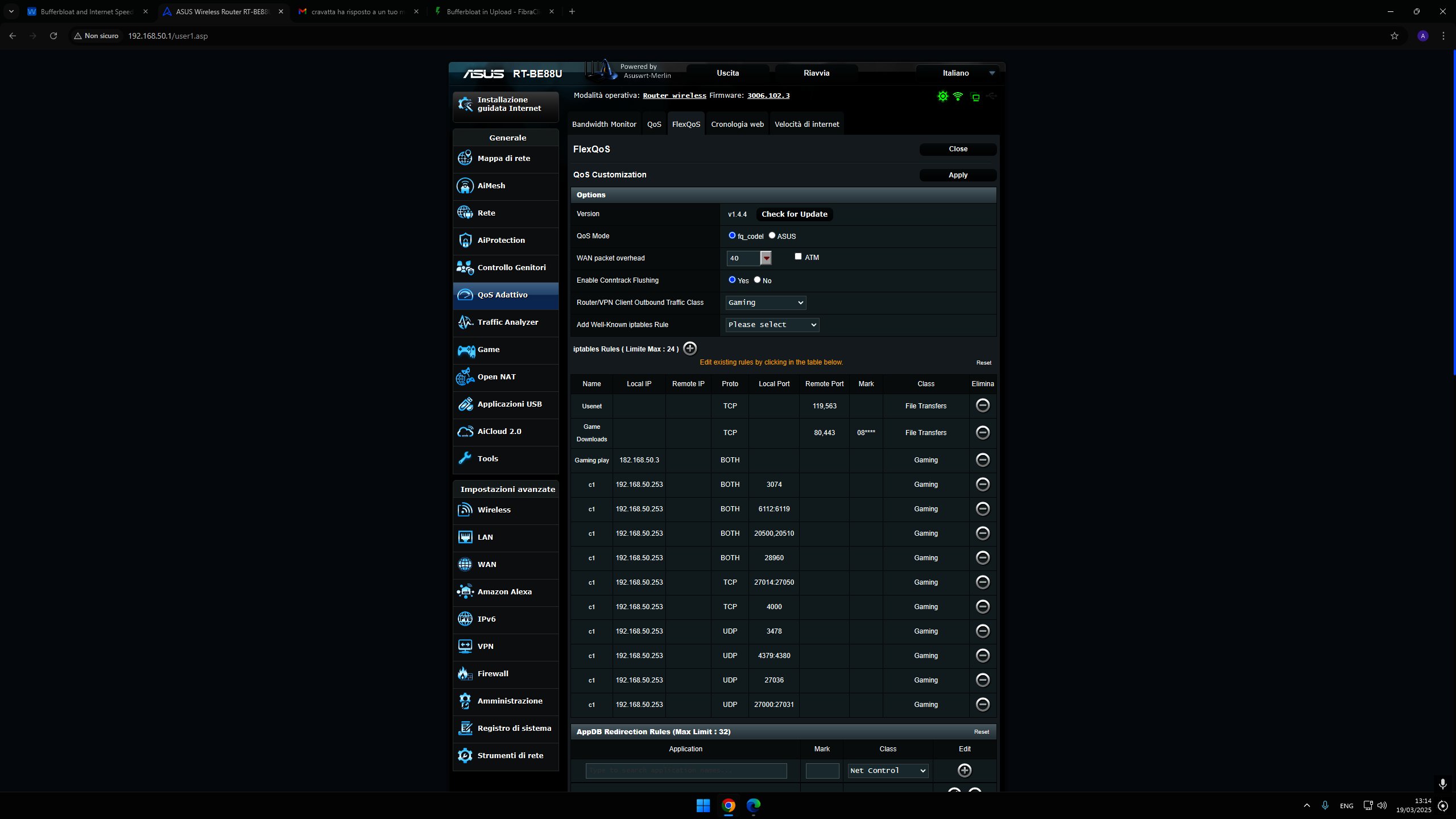

            [cancellato] si ho gia` aggiunto flexqos ti allego uno screen

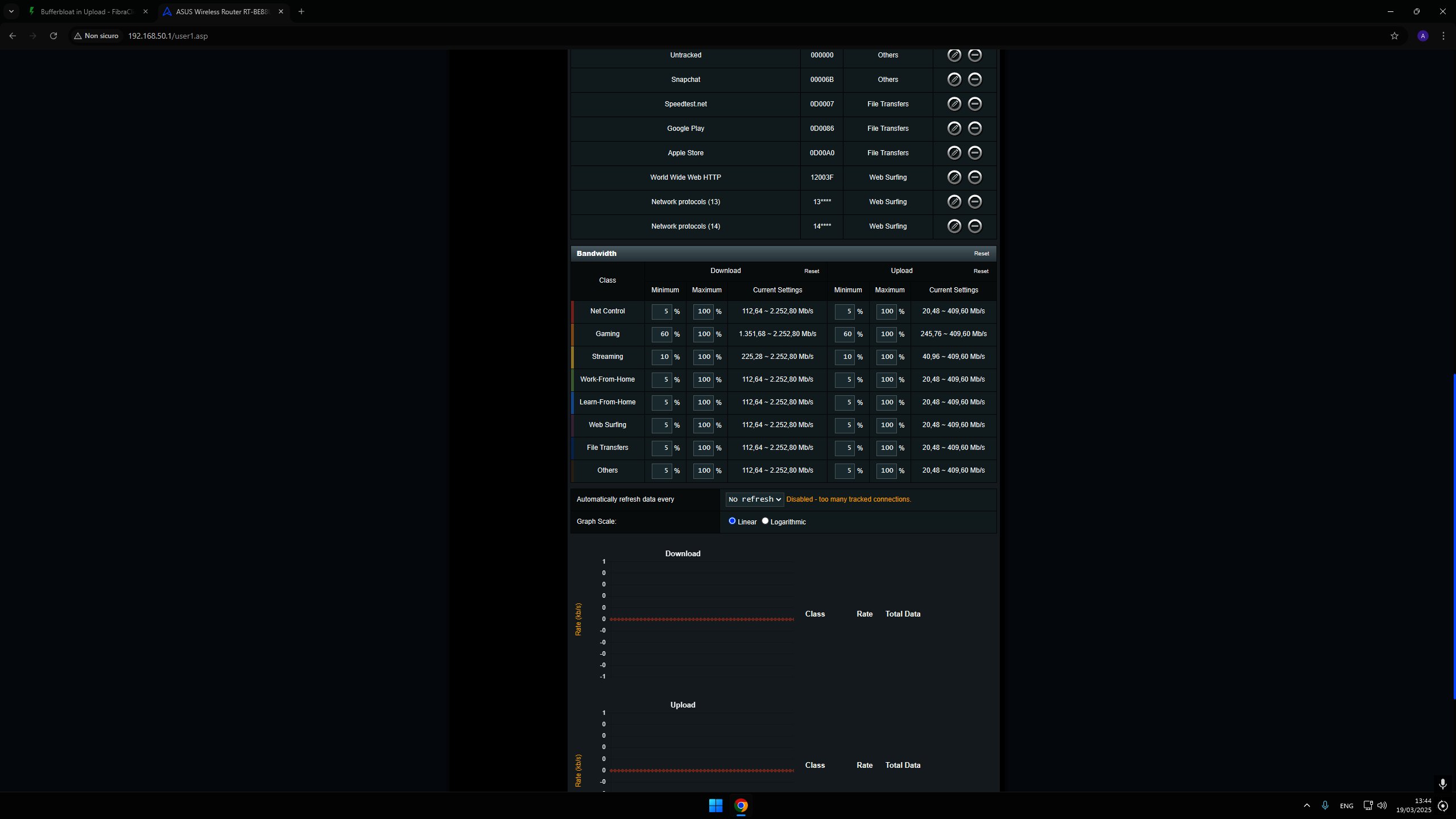

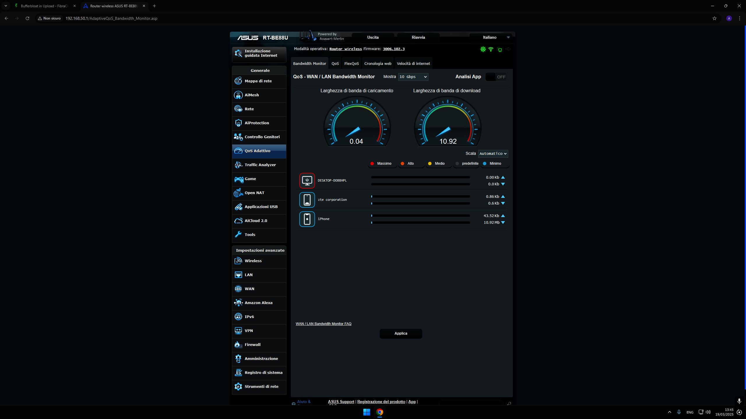

                          TheMarsican comunque ho provato anche su firefox non c e alcuna differenza. Il problema che anche limitando la banda qualsiasi valore io inserisco mi setta sempre 500Mb in down e 300Mb in up non capisco se e proprio il QoS di asus marlin che non funziona bene . Le priorita sono impostate

                                  cravatta si puo anche essere che sia il FW merlin per questo router che al momento ha visto solo 3 aggiornamenti, una possibile soluzione l'ho trovata spostando dalla porta "gaming" dedicata a una porta normale e ho visto che adesso i test rimangono piu stabili con 1ms in down e 8ms in up, vedrò nei prossimi giorni come si comporta. Il problema di quello normale che non implementa FQ o Cake che in questo caso con FQ mi sono trovato bene rispetto al base
