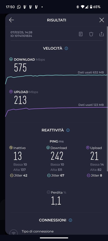

      VincenzoF col Pixel 7 in wifi 6 nei pressi del router arrivo a 580 Mbps

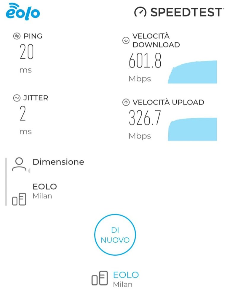

        Io con s21 e s25 in wifi 5 lo speedtest era intorno ai 600 down 300 up con il 7530.

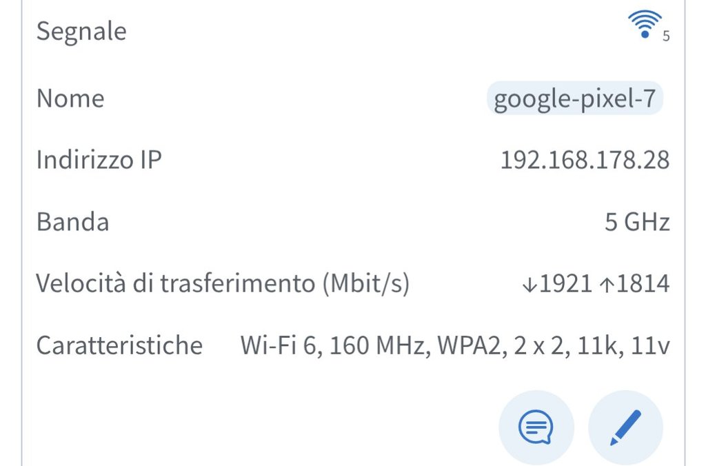

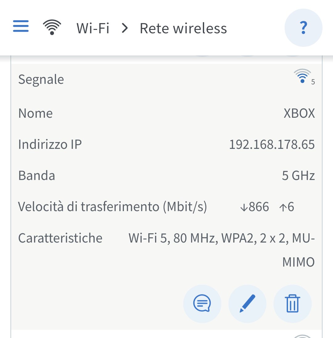

        Il pixel 7 a quanto agganciava il link speed?
        Scusami non ho capito, in che senso a quanto agganciava? Allego lo speed test se può essere utile
          lucamart
          Intendo la velocità di trasferimento che aggancia il telefono. Puoi vederlo dal router o direttamente dal telefono.

                MercurioX dal primo link messo da Hadx sembra a 160 mhz, e in effetti i valori di aggancio sembrano buoni.

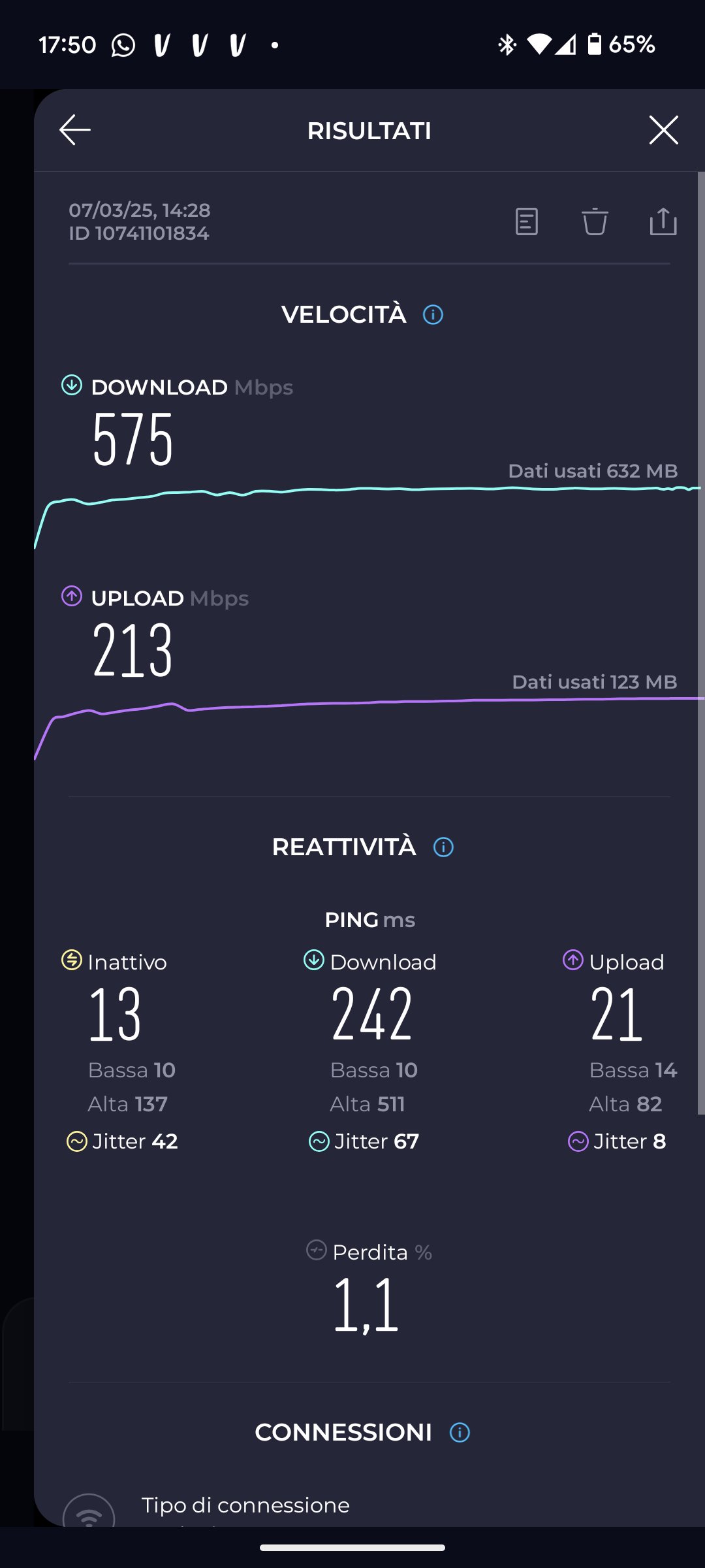

                  Prova a fare lo speedtest direttanente dall'app e non da browser.
                    VincenzoF
                    Intendi così giusto?

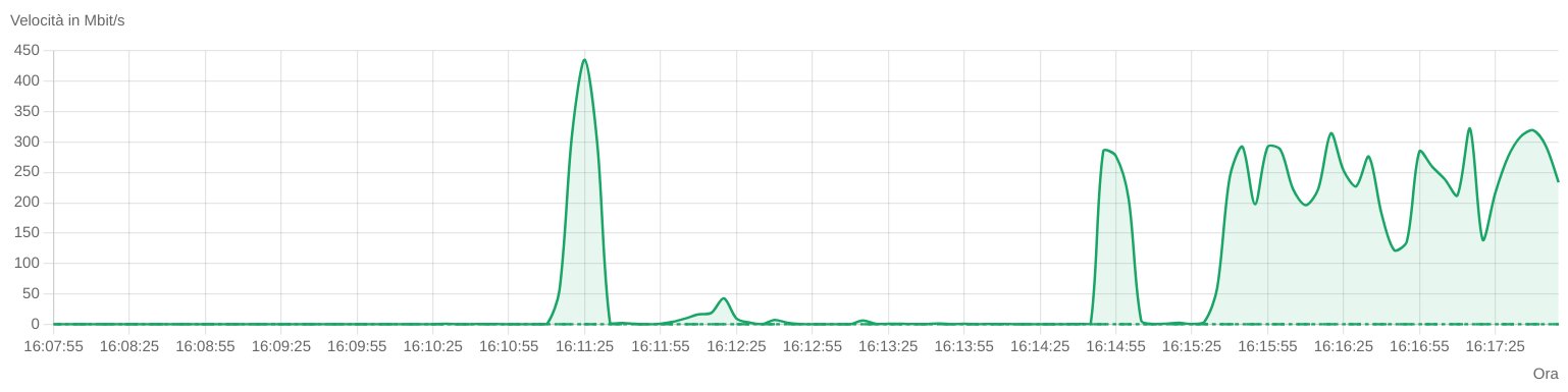

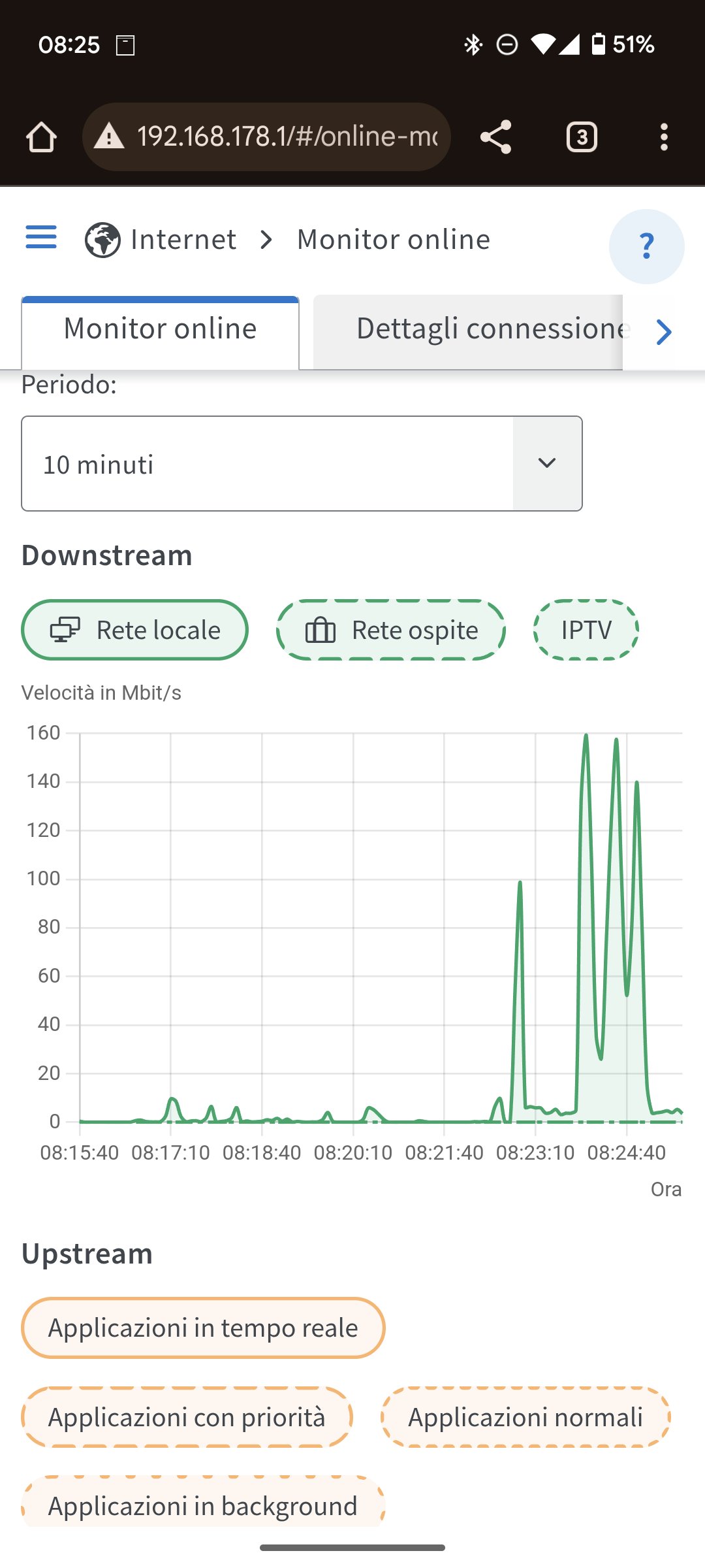

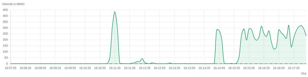

                      Si, scarica il file da 10GB dal link che ti ho indicato e verifica a dal router a quanto scarichi.
                      Non sembra esserci saturazione dei canali ma la velocità non va oltre un certo limite.
