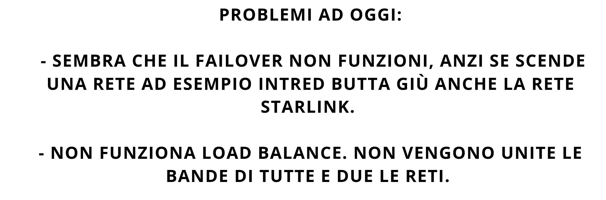

      Questa è la situazione odierna, a dire il vero il router mikrotik non è mai stato messo. sta facendo da ferma porte. se qualcuno volesse darmi consigli sono ben accetti. siate magnanimi.
      https://www.canva.com/design/DAGh0_l_UI4/2PPZlmmiue_omtfbAB79BA/edit?utm_content=DAGh0_l_UI4&utm_campaign=designshare&utm_medium=link2&utm_source=sharebutton

          Draxen Riesci a fare un disegno/schema della tua rete attuale?
          Perché così è piuttosto complicato capirla, va bene anche a mano o con app come https://app.diagrams.net/
          • Draxen ha risposto a questo messaggio

                          io direi niente bonding (i costi esplodono), ma un semplice fault tolerance.
                            gio79
                            Era per soddisfare il secondo requirement che ha imposto OP. Se fà LB o FT non lo rispetti
                            Draxen Ovvero riguardare tutta la rete per poi trovare una soluzione
                            Onestamente...
                            Se non hai bisogno di bonding ma solo di fare fault-tolerance una volta che hai fatto il diagramma di rete 3/4 della complessità (non del tempo) è andato
                            Draxen
                            Ma cosa vuoi fare ?
                            Failover è fattibile.
                            Load balancing su base "connessione" lo sconsiglio su connessioni così diverse. Funzionerebbe male... poi molti siti con sicurezza si piantano.
