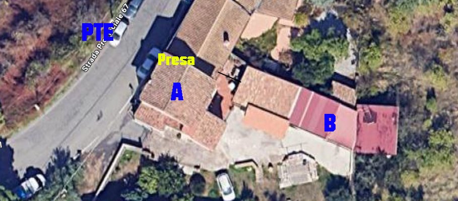

Il problema ora e l'installazione privata , dovrei far passare il cavo lan per circa 10/15 metri e non volevo farlo passare esternamente.
Vi allego la foto per capire meglio.
Praticamente io ho bisogno del modem etc nella casa B dove c'è lo studio. Di mezzo c'è un cortile ( le due case sono mie , il cortile pure , unica entrata. )Il rame e la presa sono nella casa A , suppongo che il tecnico entrerà li e si fermerà li. POi io dovrei tirare un cavo lan fino allo studio ma farlo passare volante non mi è comodo.

                Un tratto aereo comunque c'è. Casa B non è aderente a nessun muro.

                  mark129 No perchè li confina un altra casa che è attaccata praticamente.

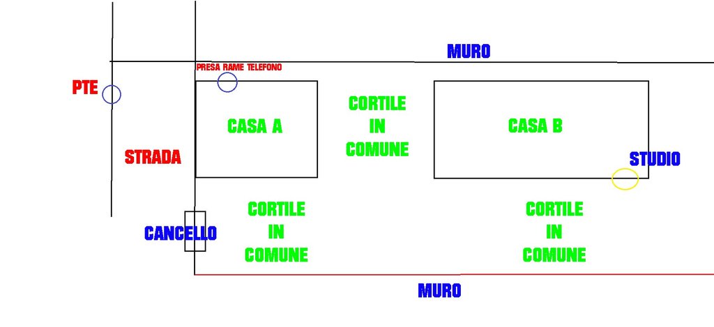

                  Technetium Il dire non ci sono passaggi significa che le case hanno due impianti differenti , non sono collegate se non per il fatto che stanno sullo stesso terreno. Quindi per evitare di far cavi volanti lunghi 15 metri , volevo sapere se era fattibile farne solo 3 e fr passare il cavo dentro un pvc senza avere problemi o corrugato che sia.
                  Cosi forse si capisce meglio , dove sta linea nera è cortile e quello che posso fare e far passare il cavo esternamente per solo quel pezzo.
                    Roby_8
                    Certo.. puoi farlo, ti serve un cavo lan da esterno.
                    Non puoi tenderlo direttamente.
                    Non puoi mettere un tubo di pvc vincolato ai lati. Non sono autoportanti.
                    Devi mettere un cavo di sospensione. Di solito si usa di acciaio inox. Per 3 metri basta una sezione piccola.
                    A quel filo, appendi quello che vuoi.. il tubo in pvc e dentro il cavo.. direttamente il cavo..
                    Vuoi spendere poco.. filo di sospensione in nylon sintetico protetto (i fili per stendere i panni da esterno protetti da guaina. Quelli in polipropilene degradano più in fretta). Ogni 8-10 anni (più o meno) dovrai cambiarlo... però costa poco... se non ti da fastidio rifare il lavoro ogni tanto. Altrimenti, vedi sopra.

                      Io volevo mettere un pezzo di ferro tubolare o rettangolare , e fascettarci il tubo o il corrrugato con dentro il cavo , ma se mi dici che vabene anche un cavo di sospensione d'acciaio vabene , lo compro e lo aggancio alle estremità. Dopo gli fascetto il tubo giusto?
                      Tubo pvc o corrugato qualcosa di particolare?

                        puoi decidere qualsiasi cosa, l'importante è che non ci sia occupazione del suolo pubblico, finché rimani in suolo provato puoi fare sia uno scavo che farlo passare per via aerea agganciato ad una fune di sicurezza che dia rigidità.
                        nel caso di un cavo senza corrugato o tubature, devi valutare che abbia la certificazione per esterno, e soprattutto contro i raggi uv, altrimenti pochi anni e si sgretolerà.

                          Praticamente è un entrata unica , la casa B è stata fatta in un secondo momento. Lo spazio c'era quindi..
                          Solo la casa A da sulla strada ed è normale quasi al 100% che i tecnici useranno quell'entrata. Il cavo sopra lo metto dentro un corrugato o tubo pvc , il cavo mi pare sia senza connettori cosi che possa passarlo dentro casa senza bloccarsi. Aggiungere il connettore non dovrebbe essere complicato dopo.
