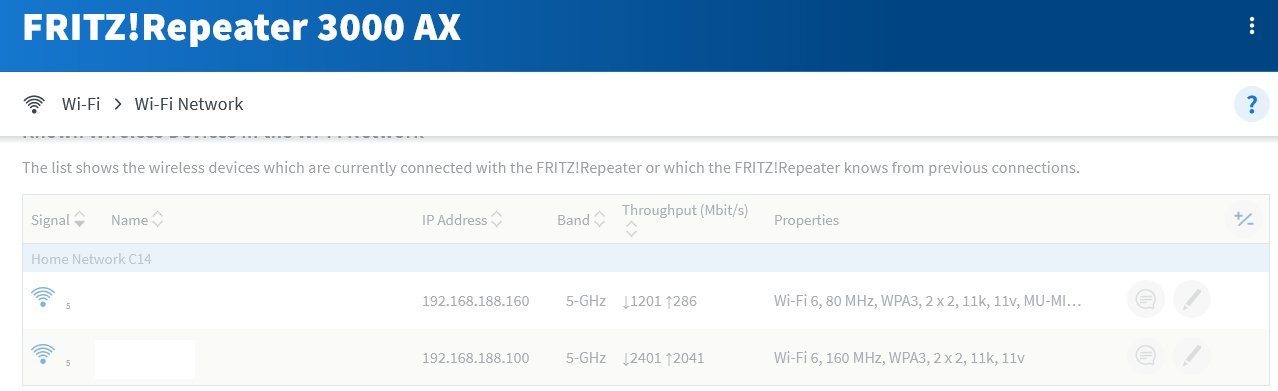

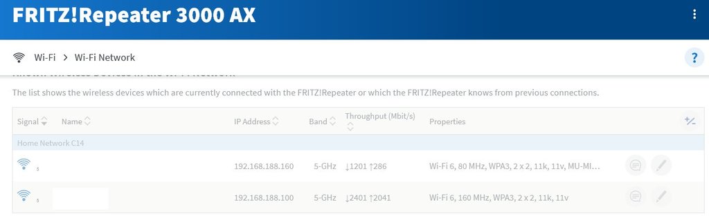

@Bast sei sicuro? Questa è la attuale situazione del mio repeater 3000, collegato in mesh tramite ponte lan ad un 4060.

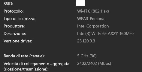

Il primo device è un iPhone SE 3rd gen (e ci sta che vada ad 80MHz), il secondo è invece un HP G9 con scheda Intel AX211:

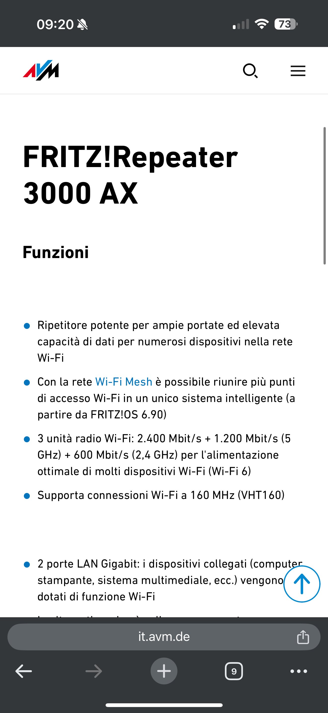

    hento hai la versione AX del 3000, quindi è normale avere i 160 mhz. La versione 6000 massimo arriva a 80 mhz. Per sfruttare i teorici 2400 dovresti avere un client 4X4 ma credo di non averne mai avuto uno tra le mani 😅

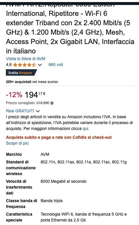

        hento ero straconvinto che con quel che costa il 6000 fosse ANCHE ax
        Lo è: ha la stessa identica configurazione radio del router 4060.

            claudino75 No, il 6000 è il miglior repeater/AP che AVM abbia reso disponibile finora. Ha più capacità rispetto al 3000/3000 AX e in più ha anche l'uplink a 2,5 Gb/s, il che lo rende migliore di tutti gli altri anche se su singolo dispositivo non va più veloce del 30003000 AX.
            I due repeater 3000 pur avendo i 160 MHz sono limitati dalle porte Ethernet che sono solo a 1 Gb/s.

                  hento Su Amazon c'è scritto che, oltre ad essere wi-fi 6, è anche AX. 😎
