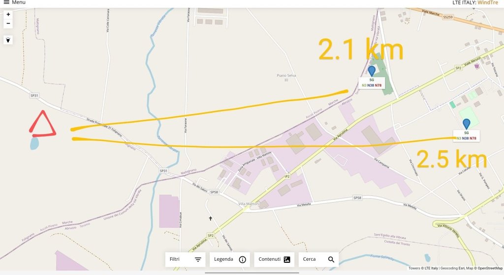

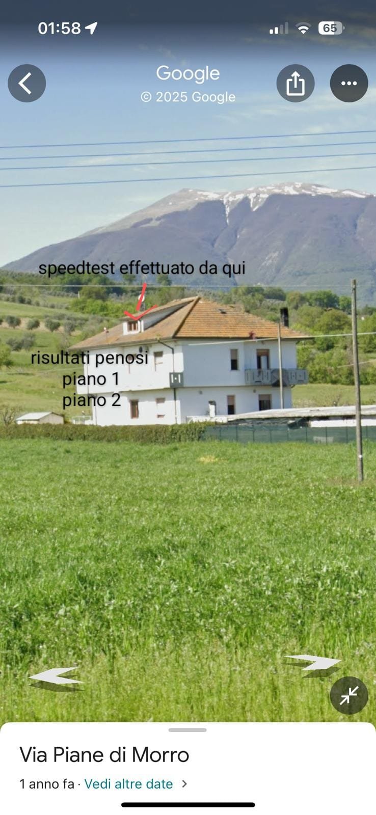

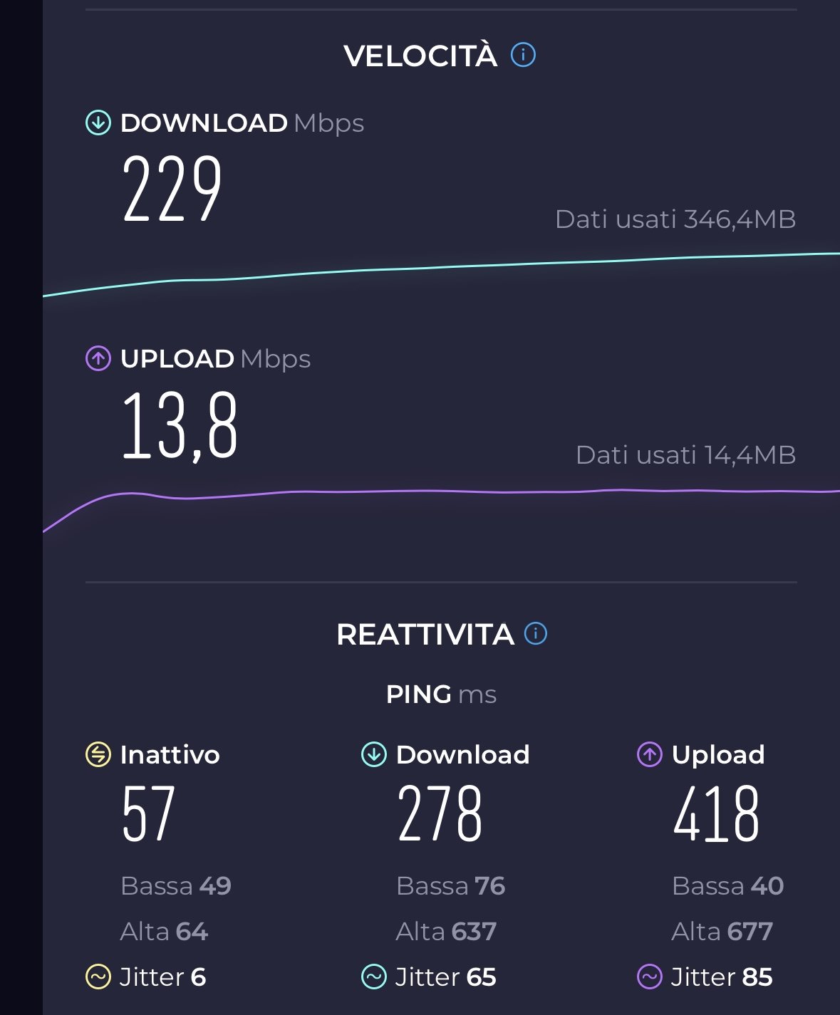

Come in allegato vicino casa mia(triangolo rosso)ci sono due bts Iliad/Windtre 5g. Ho provato degli Speedtest con una sim Wind in 5G, in tutti i piani della casa e i risultati sono stati penosi. Tranne in mansarda dove ho ottenuto il risultato in allegato (Ookla). Quindi sarei costretto a mettere un antenna sul tetto, e il modem o nel piano sotto o addirittura due piani sotto(la mia abitazione ha 3 piani).Attualmente ho una fttc Fastweb 70/15, ma con tv computers telecamere mi sta molto stretta come banda. Allego anche una foto di casa mia per capire come andrebbe l’antenna e quali sono i piani.

      Mi sfugge un dato: con che cosa hai fatto gli speedtest?

            Fttc Fastweb. Distanza armadio 550 metri
