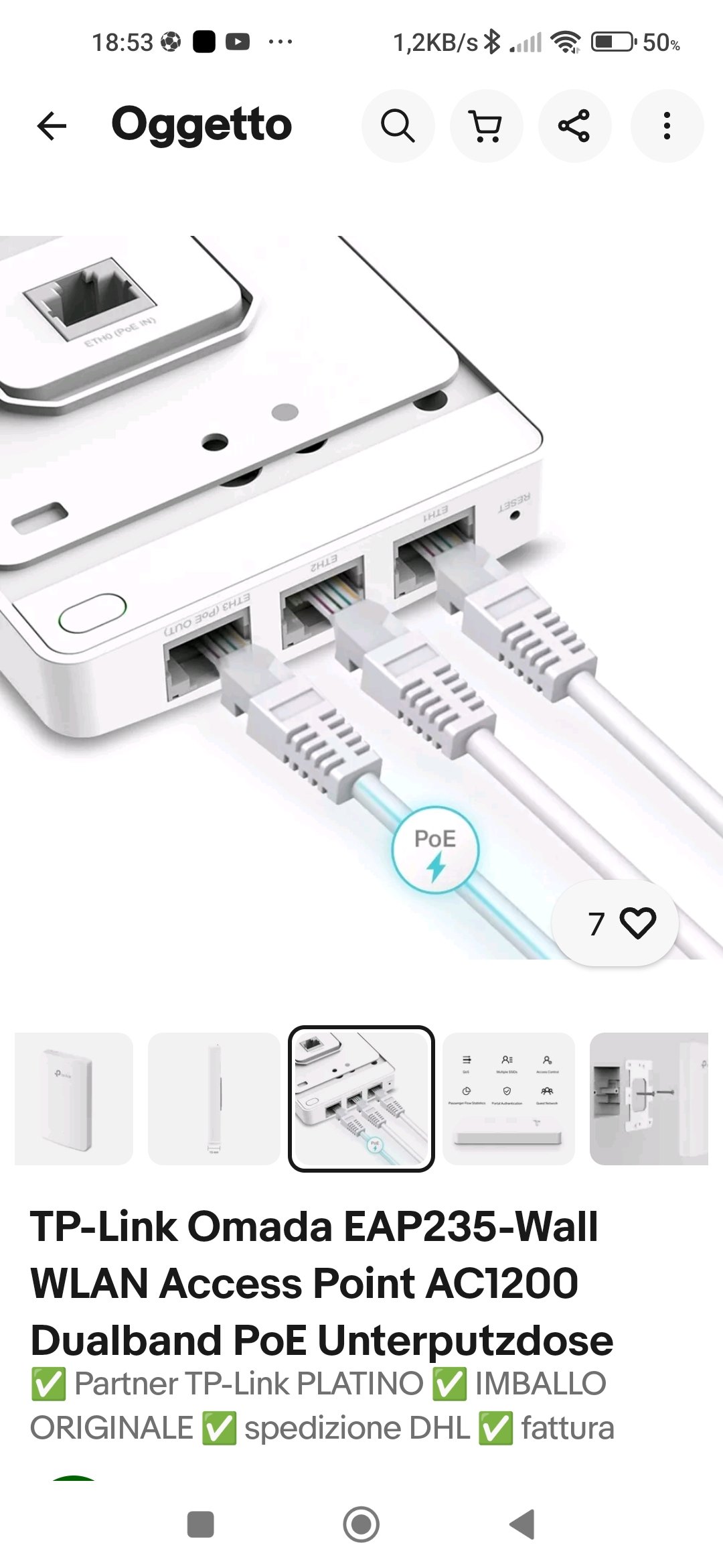

          lucagambaro98
          Puoi optare per una soluzione tipo questa...
          https://www.ebay.it/itm/255086289166?mkcid=16&mkevt=1&mkrid=711-127632-2357-0&ssspo=YeUNwVoXRtW&sssrc=4429486&ssuid=pnksmu59rfm&var=&widget_ver=artemis&media=COPY
          Colleghi il cavo che sale in casa dal garage a un iniettore poe e fissi in prossimità dei 3 cavi lan l'unità satellite, questa irradierà copertura WiFi è tramite le 3 porte lan redistribuire connettività gigabit al resto della casa.
