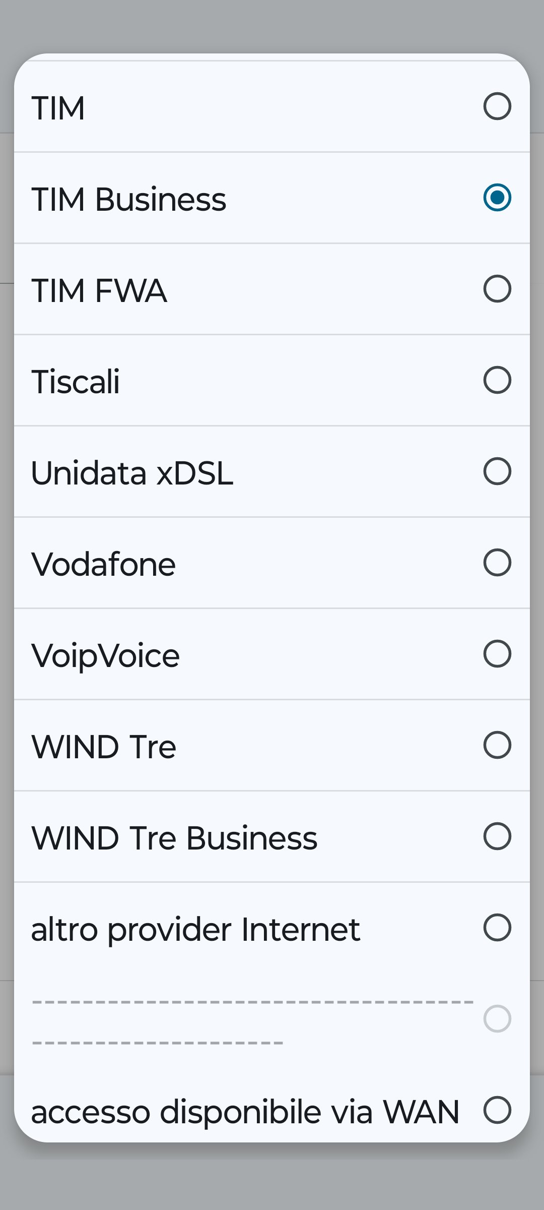

                    nis66
                    Che modello di router 7590 hai installato?
                    Io possiedo un Tim edition e nella lista dei profili di accesso è presente Tim FWA, che ha tutte le caratteristiche che occorrono.
                    Ho la versione software 7.59.
                    Anche se hai una edizione internazionale, verifica la presenza del profilo FWA.

                      loca66 Ciao! Il mio Fritz è il 7590 (non AX) aggiornato all'ultimo fritz!os 8.02
                      loca66 Non riesco a trovare, attraverso l'interfaccia utente del fritzbox, questa schermata che mi hai messo qui. Dove la trovo?
                      • loca66 ha risposto a questo messaggio
                        nis66
                        Non è presente il profilo indicato nella lista?
                        • nis66 ha risposto a questo messaggio
                          • Autore
                          loca66 dove la trovo la lista profili?
                            nis66
                            Sezione Internet, voce Dati di accesso.
                            • nis66 ha messo mi piace.
