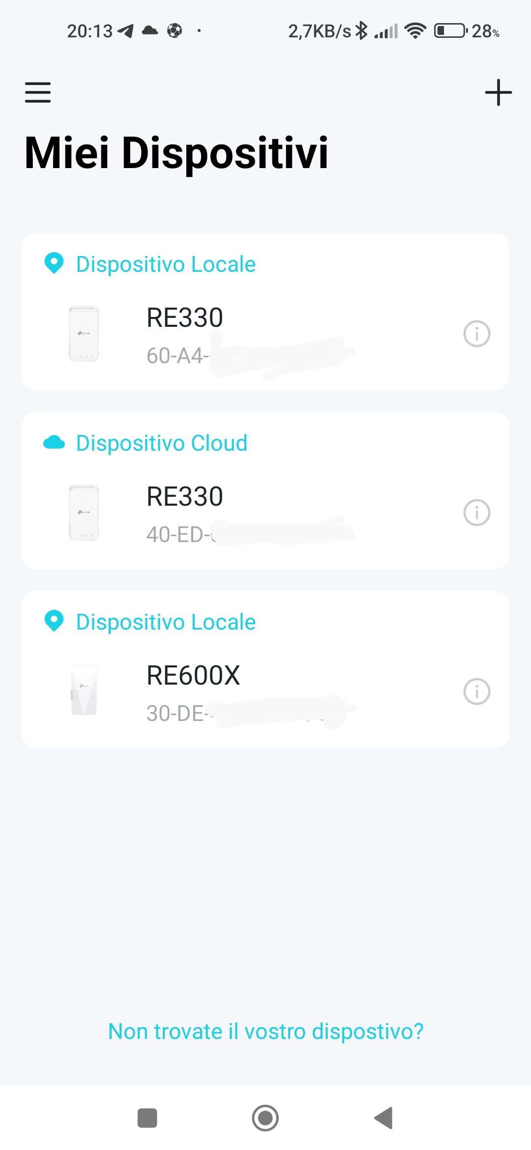

Io di dispositivi Tp-link ne ho 3 utilizzati in modalità Access Point quindi connessi al Router principale in modalità cablata.
Accesi ormai da più di un anno e mezzo non hanno mai sganciato la rete. Nel tuo caso il Tp-link Re700x AX3000 a 60 euro su Amazon potrebbe essere un ottima soluzione restituendo velocità gigabit via wifi.
