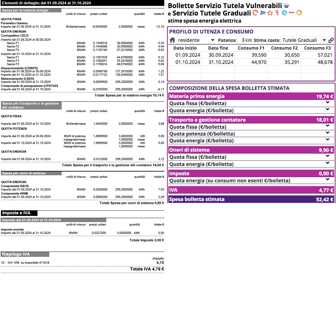

C'è online un simulatore di bollette STG e in Tutela con SEN (affidabile, gratuito, e che non chiede registrazione) che tutti possono usare per fare il paragone dei costi.
Allego immagine di raffronto: una mia bolletta reale in STG contro la simulazione. La differenza tra i due è 0,03 €, quindi ci si può fidare.
Per le simulazioni: https://tutela.neocities.org/BolletteBiTutele Vanno inserite date e consumi mese per mese

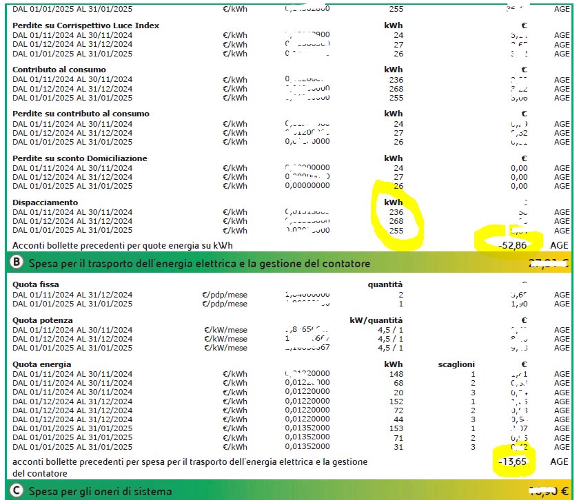

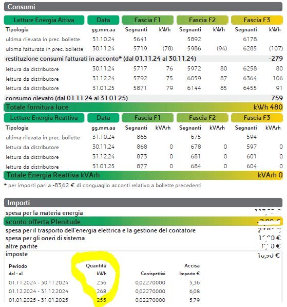

                  Ciao, scusami se approfitto di questa discussione per chiedere un parere su queste simulazioni.
                  Ho inserito i dati presi dall'ultima bolletta, tutte letture reali, e la stima è 204€. Tuttavia non riesco a confrontarlo direttamente con la bolletta perché Eni mi ha sottratto 279 kWh da stima di precedenti bollette, per cui invece di avere il conteggio su 759 kWh del simulatore in bolletta trovo conteggiati. In una precedente bolletta per 770 kWh Eni mi ha fatto pagare 245€. È corretto stimare che per 759 kWh con Eni pago attualmente 241€ circa, contro i 204€ stimati del STG?
                  Grazie.

                    magick81 Ho inserito i dati presi dall'ultima bolletta, tutte letture reali, e la stima è 204€. Tuttavia non riesco a confrontarlo direttamente con la bolletta perché Eni mi ha sottratto 279 kWh da stima di precedenti bollette
                    Le bollette che comprendono ricalcoli (a causa di precedenti consumi stimati) sono sempre un delirio!
                    Non capisco proprio perché non stornano completamente la bolletta precedente. Così potrebbero "ripartire da zero", e ricalcolare le bollette giuste. Sarebbe tutto molto più chiaro. Invece no.
                    In questi casi - se vuoi fare un confronto corretto con gli importi della simulazione STG - è meglio non rompersi la testa sui ricalcoli. Basta scegliere un intervallo di tempo più lungo, con letture del contatore tutte reali, sia all'inizio che alla fine.
                    Il paragone lo farai quindi non su un mese ma sulla somma degli importi di due o tre mesi (sia per le tue bollette Eni-Plenitude, che per la simulazione). Se una bolletta era sbagliata e quella successiva rettifica l'errore, dovrà comunque essere giusta la somma dei loro importi. Così svicoli sul problema dei ricalcoli.
                    Come puoi vedere la pagina https://tutela.neocities.org/BolletteBiTutele permette di inserire sino a quattro periodi (mesi) diversi. Ognuno viene calcolato con le tariffe reali di quel mese, com'è giusto che sia. E alla fine sommerà i costi tutti assieme.
                    L'importante è non lasciare "buchi". Ad esempio facciamo che vuoi sapere l'importo che avresti pagato in STG nei tre mesi ottobre-novembre-dicembre. Bisognerà inserire a mano (in tre righe diverse) le date 1.10.24 - 31.10.24, 1.11.24 - 30.11.24 e 1.12.24 - 31.12.24. Ossia gli intervalli di tempo dei diversi periodi devono essere contigui l'uno all'altro.
                    Per una stima più speditiva (semplificata) puoi compilare una sola riga "multimese" (per l'esempio precedente sarebbe 1.10.24 - 31.12.24) mettendo come consumi la somma dei consumi di quel periodo. O anche (più facile) la differenza tra la lettura del contatore al 31.12.24 e quella al 1.10.24.
                    In questo caso però non si sfruttano le letture intermedie del contatore (quelle a fine ottobre e fine novembre) e la simulazione considera un consumo uniforme su tutto il periodo, che potrebbe non essere vero. O piuttosto (che è lo stesso) la simulazione usa come costi unitari la media dei costi su tutto il periodo.
                      TGuido56 Le bollette che comprendono ricalcoli (a causa di precedenti consumi stimati) sono sempre un delirio!
                      In realtà mi sono accorto adesso che lo fa, anche se potrebbe essere più chiaro. Nel riepilogo sottrae i kWh però conteggia poi il consumo rilevato nella sezione imposte. Metto lo screenshot per far capire
                      Nel dettaglio fa il calcolo dei kWh rilevati e alla fine a ogni voce sottrae gli acconti bollette precedenti
                      Teoricamente basterebbe sommare al totale della bolletta gli acconti sotratti, solo che così facendo per 759 kWh l'importo è maggiore di quello della bolletta con 770 kWh e non capisco perché. Devo provare a fare come suggerisci di prendere a riferimento un periodo più ampio con letture reali all'inizio e alla fine.
