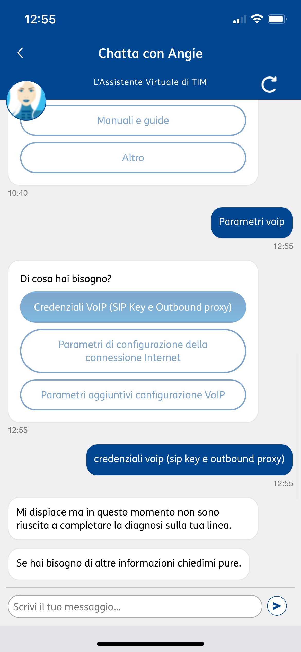

Ciao a tutti, ho una linea tim business ed avrei bisogno delle credenziali voip da inserire in un fritz box 7530. Chiamando l’assistenza mi rimandano all’assistente virtuale ma quando gliele chiedo mi dice errore. Secondo il 191 l’alternativa sarebbe richiedere assistenza a pagamento. Cosa posso fare?

      È successo anche a me dall'app non funzionasse. In generale l'app di TIM specialmente business funziona a momenti e mai bene.

      PS: Dalla mia App Tim Business neanche appare Angie, sarà il solito malfunzionamento...

      Riprova.
      Ogni tanto angie non funziona bene.

                        Se l'ia di angie ha voglia di lavorare ti manda le credenziali in 30 secondi 😁
                          Technetium Se l'ia di angie ha voglia di lavorare ti manda le credenziali in 30 secondi 😁
                          se hai il file di configurazione salvato in 30 secondi te li estrapoli senza problemi ... Sarà in sciopero ...
