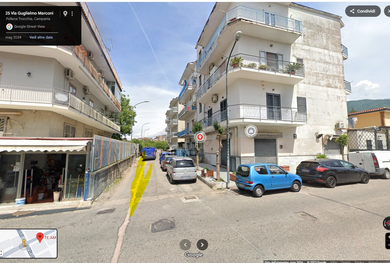

dausie io vedo gli sbracci , vorrei solo capire che KO hanno avuto
MicheleBandinu
Civico errato, se mi dai un attimo ti posto queelo giusto
