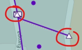

      Mv_1868 La presenza di cavi sopra il tuo giardino può spiegarsi se sono i cavi che alimentano gli alberi PON per gli utenti coperti. Sfortunatamente dalle primarie non è possibile allacciarsi. Per caso l'immobile è entro 40m da un ROE (i triangoli della mappa)?
      Scusami intendi i triangoli sulla mappa di web gis dove è scritto pac pal? Allego foto dei cavi
        Mv_1868 pac pal

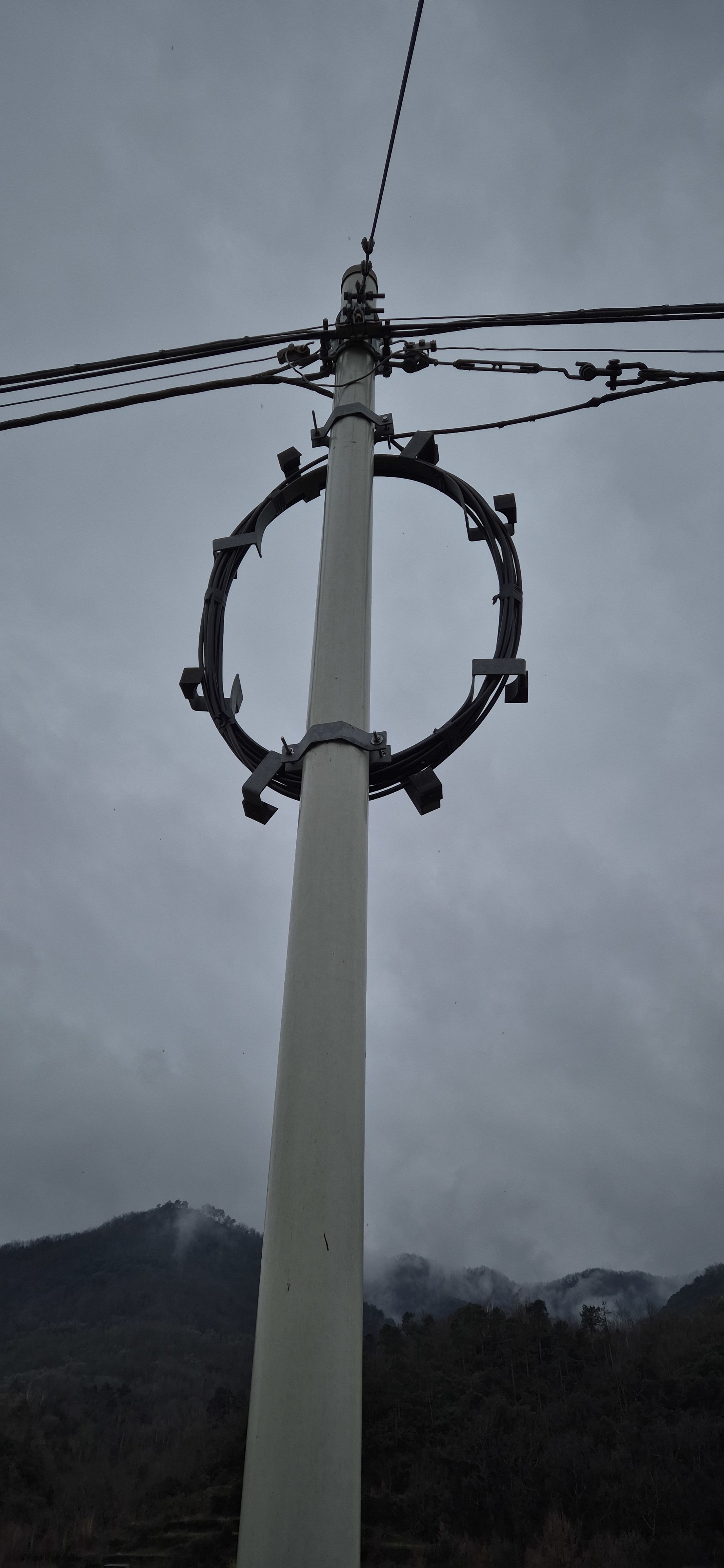

        Mv_1868 Allego foto dei cavi
        Si tratta di una semplice scorta.

          Mv_1868 pac pal
          PAC PAL è l'espressione usata per indicare edifici di proprietà della Pubblica Amministrazione che riceveranno fibre dedicate.
          Io parlo proprio di PTE/ROE che sulla mappa si mostrano come dei triangoli.
          Dalla questa foto potrebbe essere qualunque cosa: le fibre dedicate a servire le UI coperte, fibre per la BTS che vi serve la FWA, fibre per un'azienda/PA ecc...
