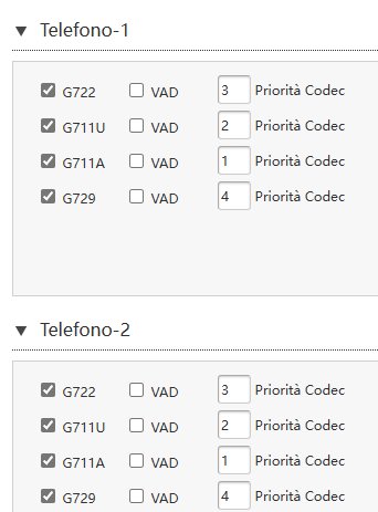

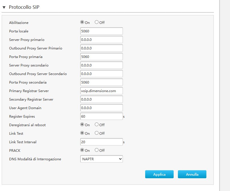

          Questa la configurazione VoIP attuale (non vorrei fossero problemi di configurazione).

                nicos18 [Warning] IPV4 SIP UDP attack.
                Sembra un problema di firewall del router.

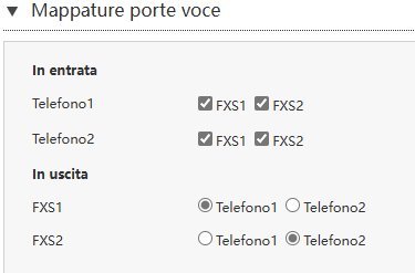

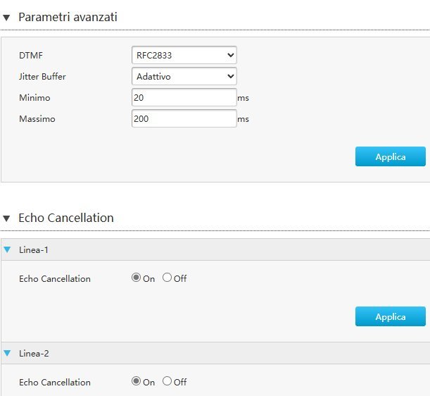

                nicos18 Questa la configurazione VoIP attuale (non vorrei fossero problemi di configurazione).
                Mi sembra tutto corretto, le uniche cose diverse sul mio ho messo "voip.dimensione.com" anche sul secondary registrar server e in tutti i campi dove c'è 0.0.0.0 li ho eliminati completamente lasciando in bianco.
                Invece nelle impostazioni base username e password sono corretti? li devi lasciare in bianco account SIP.
                • nicos18 ha risposto a questo messaggio

                  Angelo_V Grazie inanzitutto per la risposta. Faccio le modifiche e poi controllo.
                  Riguardo nelle impostazioni base ad account SIP è impostato "sip:<nome utente account SIP>@voip.dimensione.com, quindi dovrei cancellare la voce.
                  Mentre queste sono le altre impostazioni relative al SIP:
                  Mappatura cifre: 187|191|x.x.#|x.x.T|xx#|#xx#|#xx#|xx.x..x.#|#xx.xx.#|#xx.xx.#|67#xx.#|67#xx.T
                  Giusto per specificare io non ho modificato nulla, ha impostato tutto così il tecnico Dimensione quando venne a sostituirmi il router.

                    nicos18 Riguardo nelle impostazioni base ad account SIP è impostato "sip:<nome utente account SIP>@voip.dimensione.com, quindi dovrei cancellare la voce.
                    In realtà non so se è giusto o no. Sul mio che ho configurato in autonomia perché in automatico non ha mai scaricato i dati del voip ho messo le credenziali solo di username e password e ha sempre funzionato.
                    Se non va ti consiglio di sentire l'assistenza.

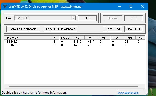

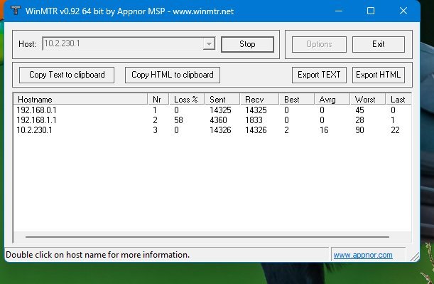

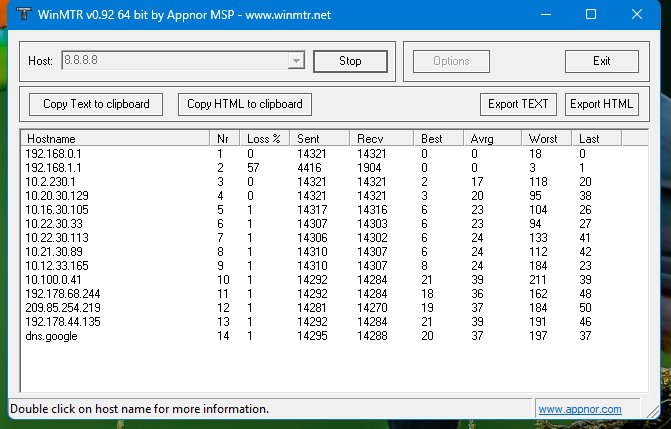

                              nicos18 hai il router 192.168.1.1 che perde pacchetti per qualche motivo...
                                • Autore
                                attackment a dire il vero 192.168.1.1 è l'IP dell'antenna, non il router.
                                Eppure mi hanno cambiato l'antenna e i cavi ethernet.
                                Ma il tecnico non mi ha cambiato il filo che va dell'antenna all'alimentatore, e in più neanche l'alimentatore mi ha cambiato.
                                Che potrà mai essere... forse la porta dell'alimentatore?
                                  nicos18 allora hai l'antenna che per qualche motivo tra te e lei perde pacchetti, verifica i cablaggi e magari prova a cambiare i cavi.
