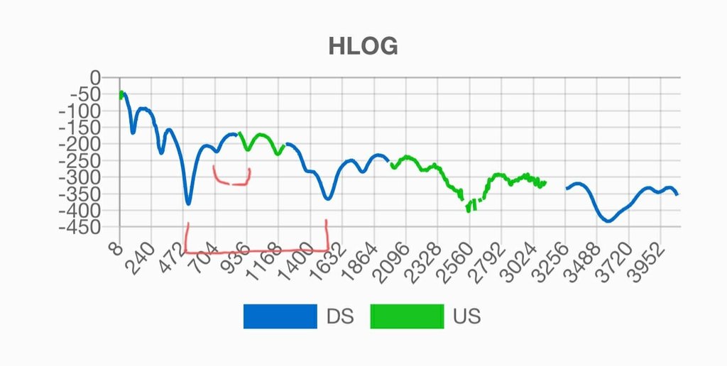

Per quanto riguarda i grafici, dall'hlog si può capire la qualità della coppia e se ci sono derivaizoni. Una curva omogenea è indice di una ottima qualità della coppia.
Per quanto riguarda le derivazioni, se nella curva dell'hlog sono presenti delle ondine (tutte della stessa lunghezza) allora c'è una derivata (più sono lunghe le ondine, minore sarà la lunghezza della derivazione).
Derivazione corta
Quando, invece, sono presenti delle ondine di differenza lunghezza, ci sono più derivazioni.
Ho evidenziato le diverse lunghezze
Derivazione corta+derivazione lunga

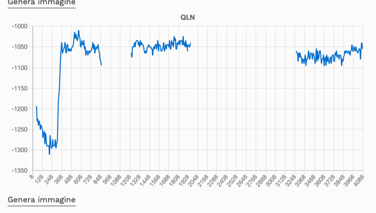

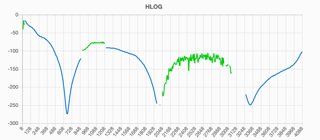

Il qln, invece, indica i rumori presenti sulla linea mentre il modem non sta scambiando dati con il dslam. Per esempio metti a confronto il tuo grafico con questo:
Non so come spiegartelo, ma si vede che la linea nel grafico in foto è molto molto più alta rispetto alla tua che hai postato sopra. Più alta è, maggiore sarà la diafonia (poi c'è anche il discorso dei toni coinvolti)
