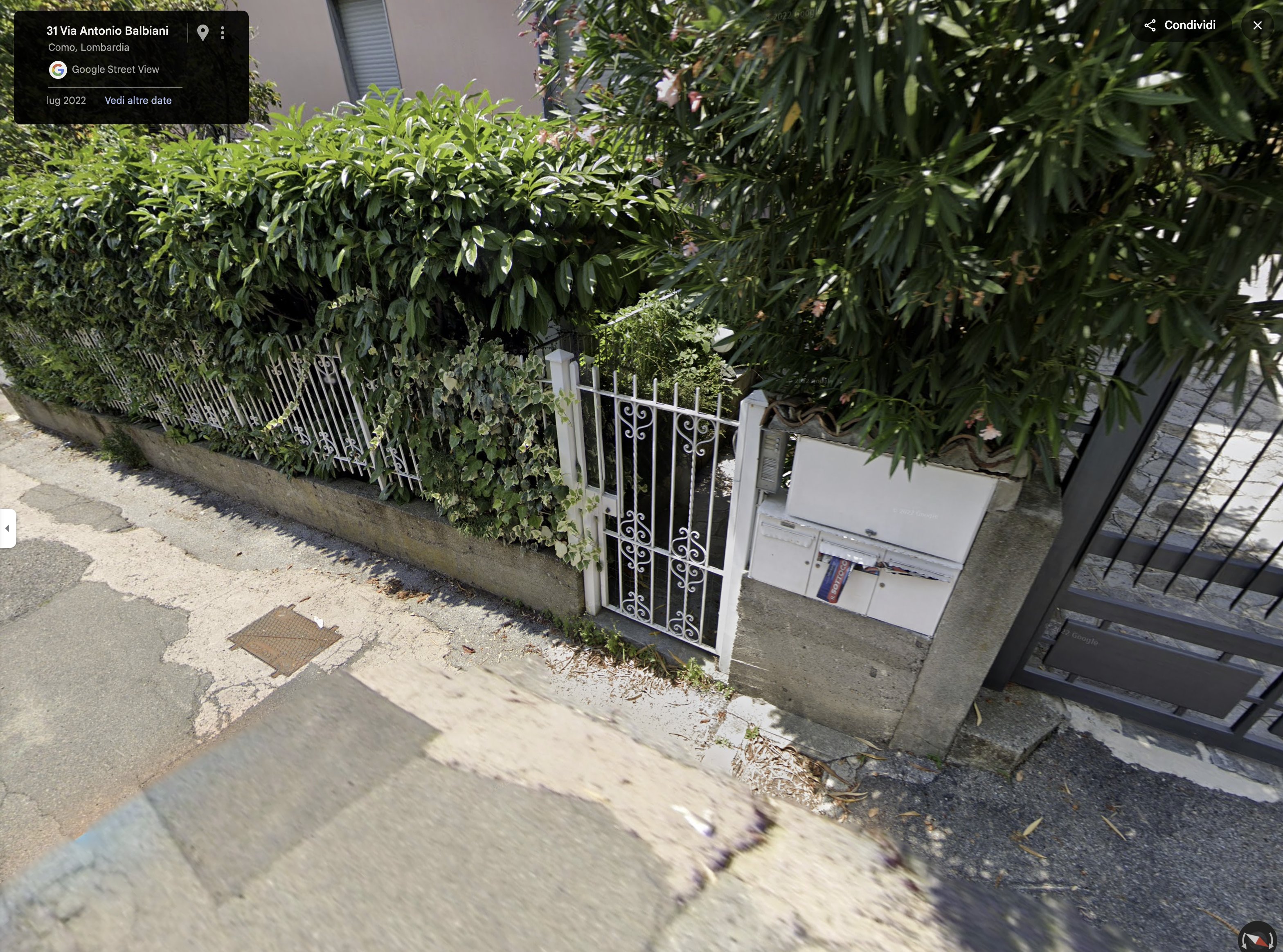

                  SilkierLyric146 L'indirizzo è Via Antonio Balbiani, 31, dal sito di OpenFiber risulta coperto, verificando la copertura con Dimensione e altri operatori me la fa attivare.
                  Questo è il tombino OpenFiber davanti al cancelletto
                    St33p Ok allora stavo controllando l'indirizzo errato, quella è infrastruttura OF Cluster A/B, come dice il buon Michele, vista la vicinanza del pozzetto sembra anche un attivazione abbastanza facile, bisognera solo capire qual'è la strada più comoda per entrare nell'edificio.
