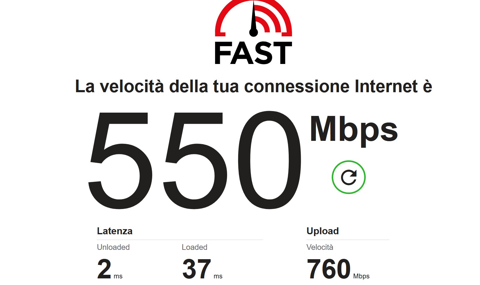

              Marcoofwar fastweb 2,5 gigabit che va a 100mbit
              Siamo sicuri che tutti i cablaggi siano a posto e che le macchine di test siano ok al 100%?
              Onestamente mi sembra una differenza troppo elevata per dare tutte le colpe alla eventuale saturazione.

              Si si faccio sempre via cavo. Però se fai la stessa prova dal router direttamente dentro dovresti poter vedere la banda portante più o meno. Farò i test che mi hai consigliato tu con il nuovo pc.
              Però secondo me c'è un degrado. oggi mi hanno detto che ero settato con velocità 1 da 1 a 13 e mi hanno messo 12. Cambia comunque pochissimo.(non parlavano dei canali wifi).
              Si raga le macchine con cui faccio i test via cavo sono a posto. A volte anche rifatte da 0. Ho usato anche dei server. Detto questo a casa e in ufficio ho tutto cablato 10 gbit e i collegamenti da casa a fuori sono tutti nuovi di 3 anni fatti dall'azienda di mio fratello. abbiamo anche ricontrollato.

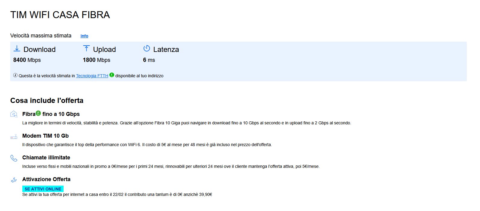

              Cmq provo a fare i test e ve li posto. Intanto vi ringrazio per la disponibilità. Se scegliessi telecom cosa ne pensate? Mi costa anche meno da 43 a 29 per sempre. Sempre 2,5 ... per 10 gigabit 5 euro in più

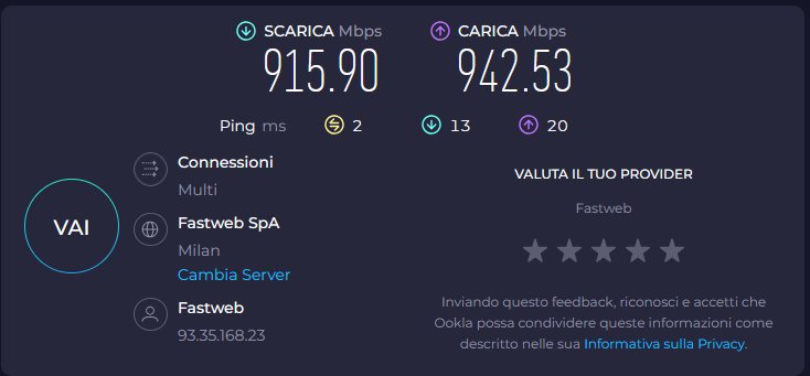

              Marcoofwar
              Speedtest by Ookla
                Server: Nethive SPA - Milano (id: 25258)
                   ISP: Fastweb
              Idle Latency: 2.46 ms (jitter: 0.92ms, low: 1.76ms, high: 3.56ms)
              Download: 937.59 Mbps (data used: 425.2 MB)
              15.63 ms (jitter: 1.65ms, low: 3.09ms, high: 34.67ms)
              Upload: 947.37 Mbps (data used: 440.0 MB)
              17.40 ms (jitter: 1.64ms, low: 2.79ms, high: 32.74ms)
              Packet Loss: Not available.
              Result URL: https://www.speedtest.net/result/c/1e09f677-ecb3-4674-bf9b-e44adf488d52

                        Detto questo, per me la tua linea ha 0 problemi visto lo speedtest effettuato a modo.
                        I problemi derivano dai tuoi dispositivi e dal fatto che probabilmente li usi sotto WiFi.
