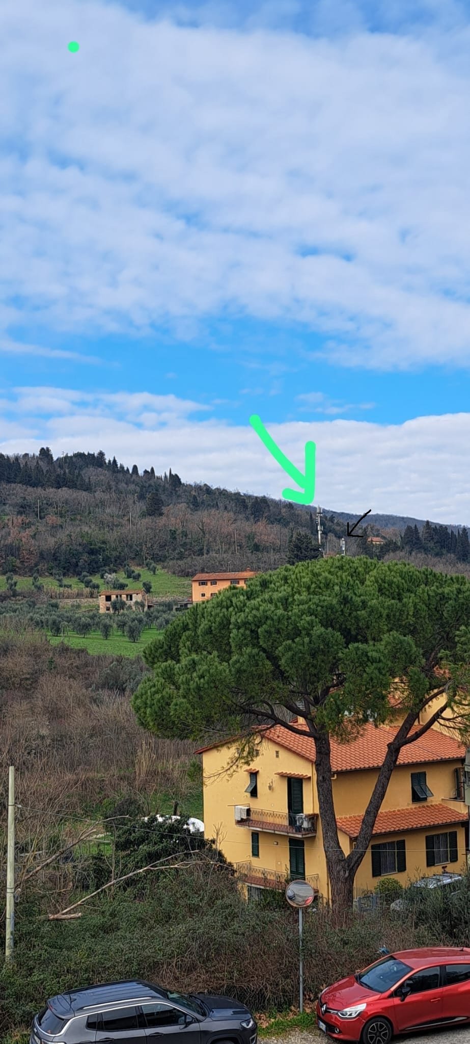

                          SilkierLyric146 @enricoz penso di aver trovato la BTS , la foto che allego è un palo con diverse antenne che si vede tranquillamente a occhio nudo dalla finestra di camera mia .
                          Controllando su LTEitaly risulta la 344160 (fiesole caldine), so bene che LTEitaly non mostra le BTS proprietarie ma visto che dovrebbe essere a 500 metri e che in zona non ne vedo altre... facendo due conti suppongo che Eolo abbia installato lì la sua antenna insieme a quelle di vodafone, wind e tim
                          Il tetto è subito sopra la camera e quindi in linea d'aria non mi sembra di vedere ostacoli, potrebbero esserci buoni presupposti per una connessione stabile no?
                          Quell'albero che si vede in primo piano in realtà si ferma poco dopo la finestra, il tetto è completamente libero quindi in teoria anche l'antenna da installare
                            Biondo Confermo che è quella li (BTS EWG denominata "Caldine" 43.8341600, 11.3052000)

                              SilkierLyric146 ti ringrazio per la conferma. Stando a quanto ho descritto prima in merito alla linea d'aria "pulita" , come ti sembra la situazione?
                                • Tecnico e Sistemista - Fonia SRL
                                Biondo Per quello che si può presuppore da un immagine, buona ovviamente , hai visibilità diretta, però bisogna sempre vedere come sono orientati i radianti, ergo, l'ultima parola ce l'ha sempre il tecnico con CPE puntata e valore SNR alla mano, però di sicuro ci sono ottimi propositi.
