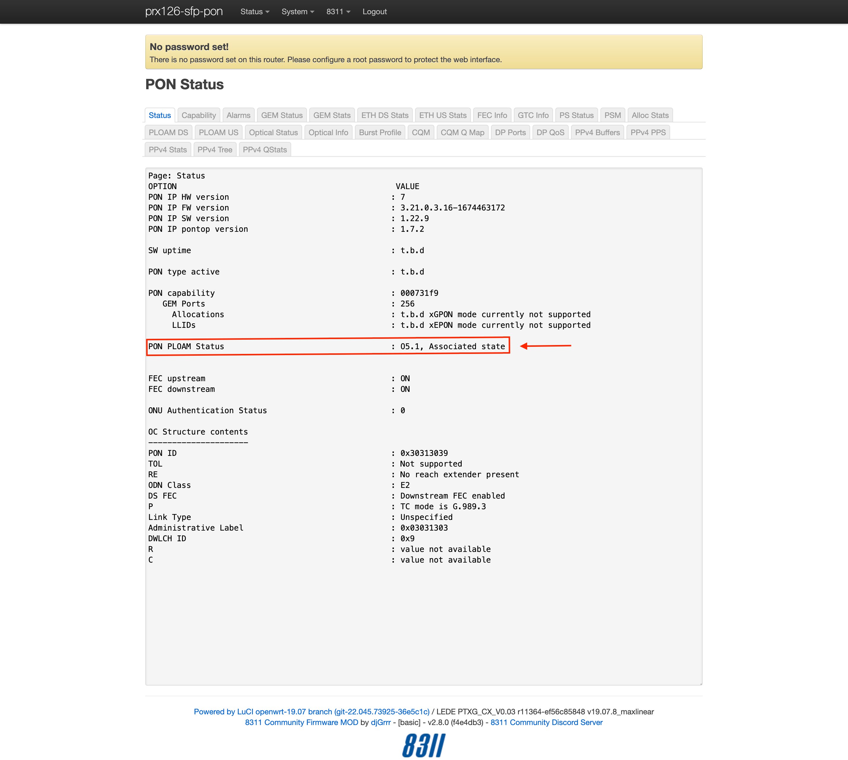

Questo perchè, il "PON PLOAM Status: 05.1, Associated state" può essere fake, nel senso che l'ONT è visibile in rete, ma l'OLT non gli passa i dati perchè c'è qualcosa che non gli piace.

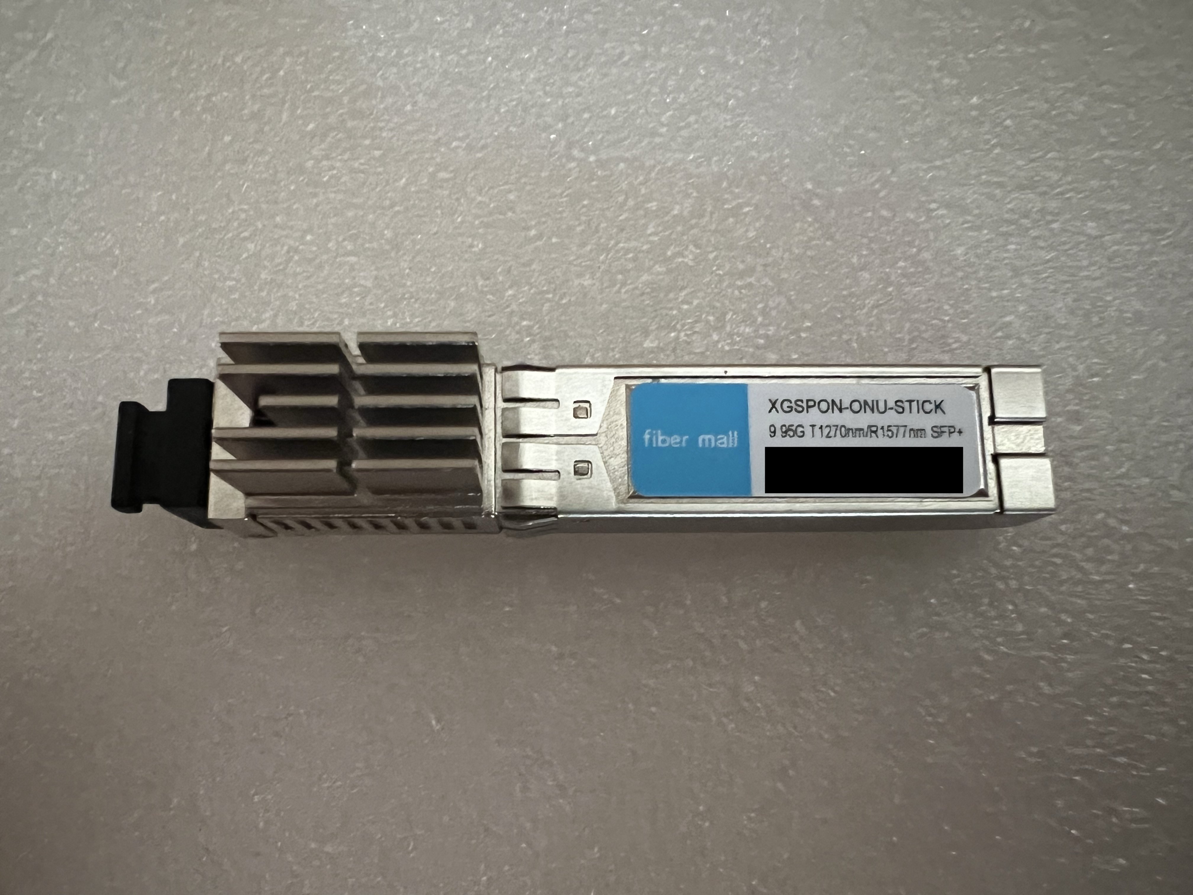

CAPITOLO 1 | ACQUISTO E UNBOXING DELLA STICK
Dato il costo elevato tra acquisto, spedizione e dogana, consiglio di creare dei gruppi di acquisto o informarsi su pon.wiki per accedere ad alcuni in via di creazione, così vi arriverà la stick anche già flashata con il firmware OpenWRT: https://pon.wiki/xgs-pon/ont/bfw-solutions/was-110/#value-added-resellers
Io personalmente ho deciso di acquistare la stick da FiberMall ( https://fibermall.com/sale-460693-xgspon-onu-sfp-stick.htm ) e ho dovuto sorbirmi i seguenti costi per una singola unità:
- Stick: 153.60 Euro
- Spedizione DHL: 36.52 Euro
- Dogana: 58.28 Euro
- Totale = 248.40 Euro

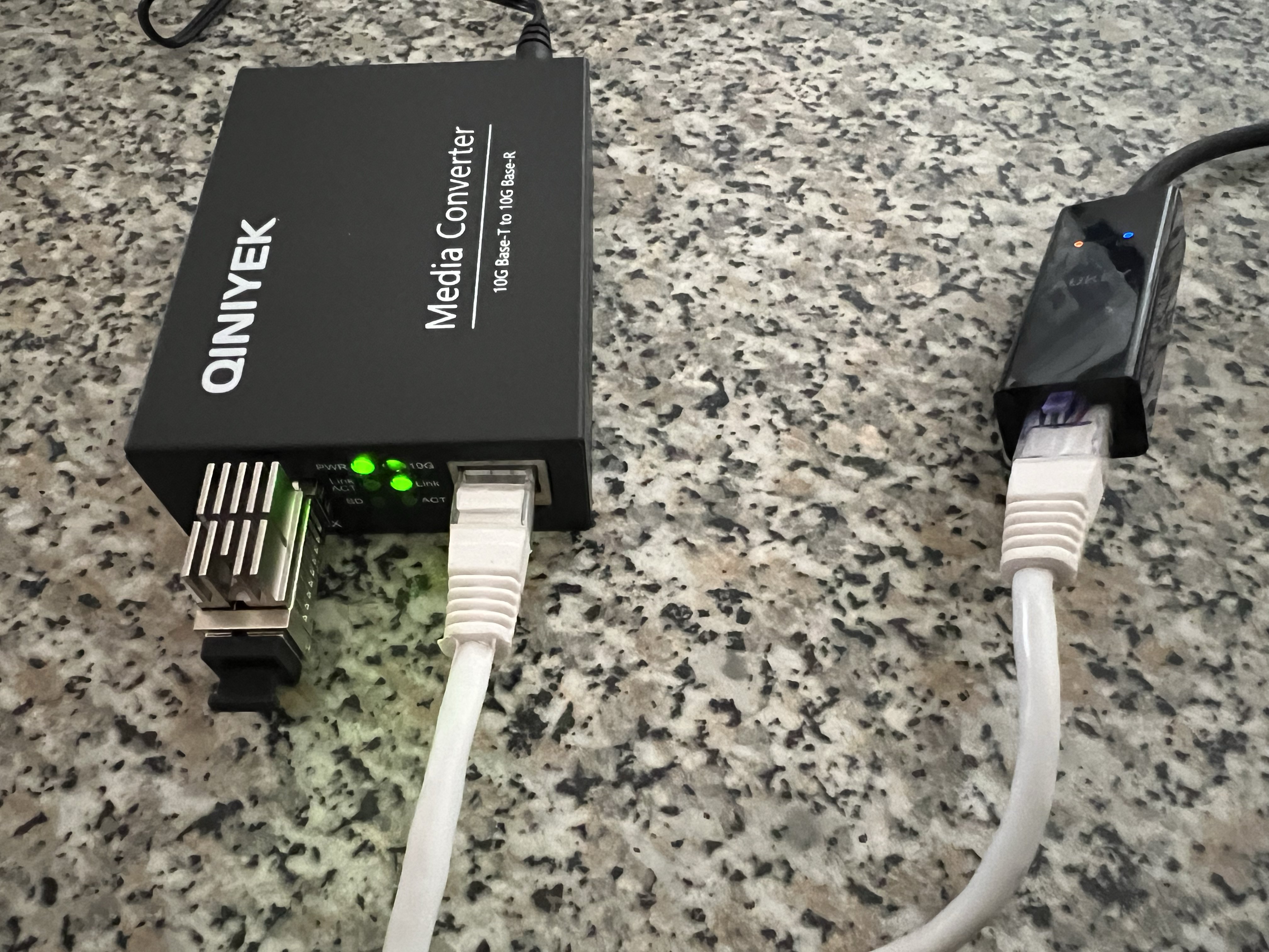

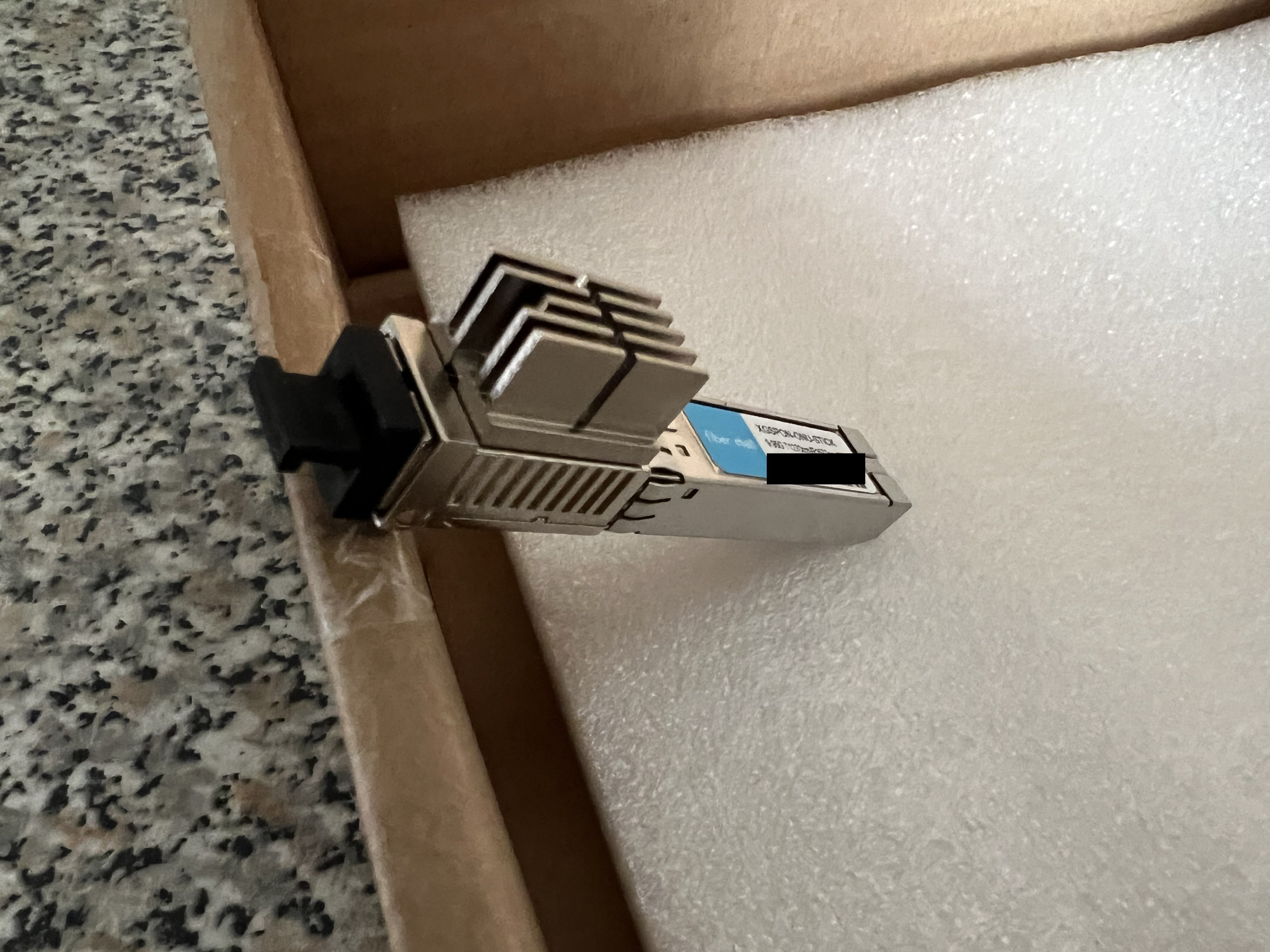

BONUS, anzi, MALUS: se non avete a disposizione un Media Converter o uno Switch con almeno una porta SFP+ dovrete comprarne uno. Io ho optato per un Media Converter, acquistato su Amazon 93,99 Euro, il modello è questo: https://www.amazon.it/dp/B0C37BHJJP. Se potessi tornare indietro acquisterei uno Switch Managed, così in caso di problemi potete anche catturare il traffico tramite Port Mirroring.

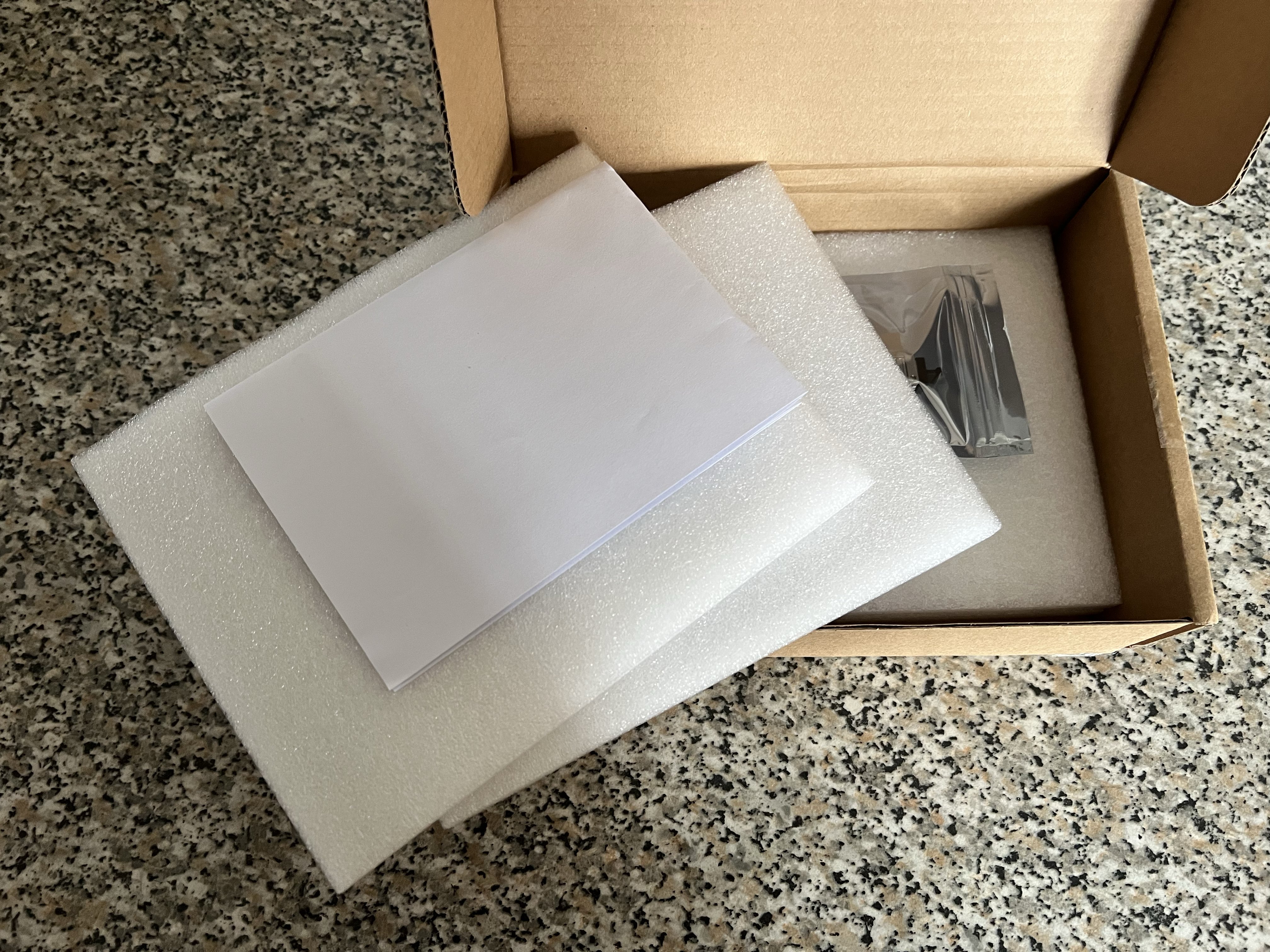

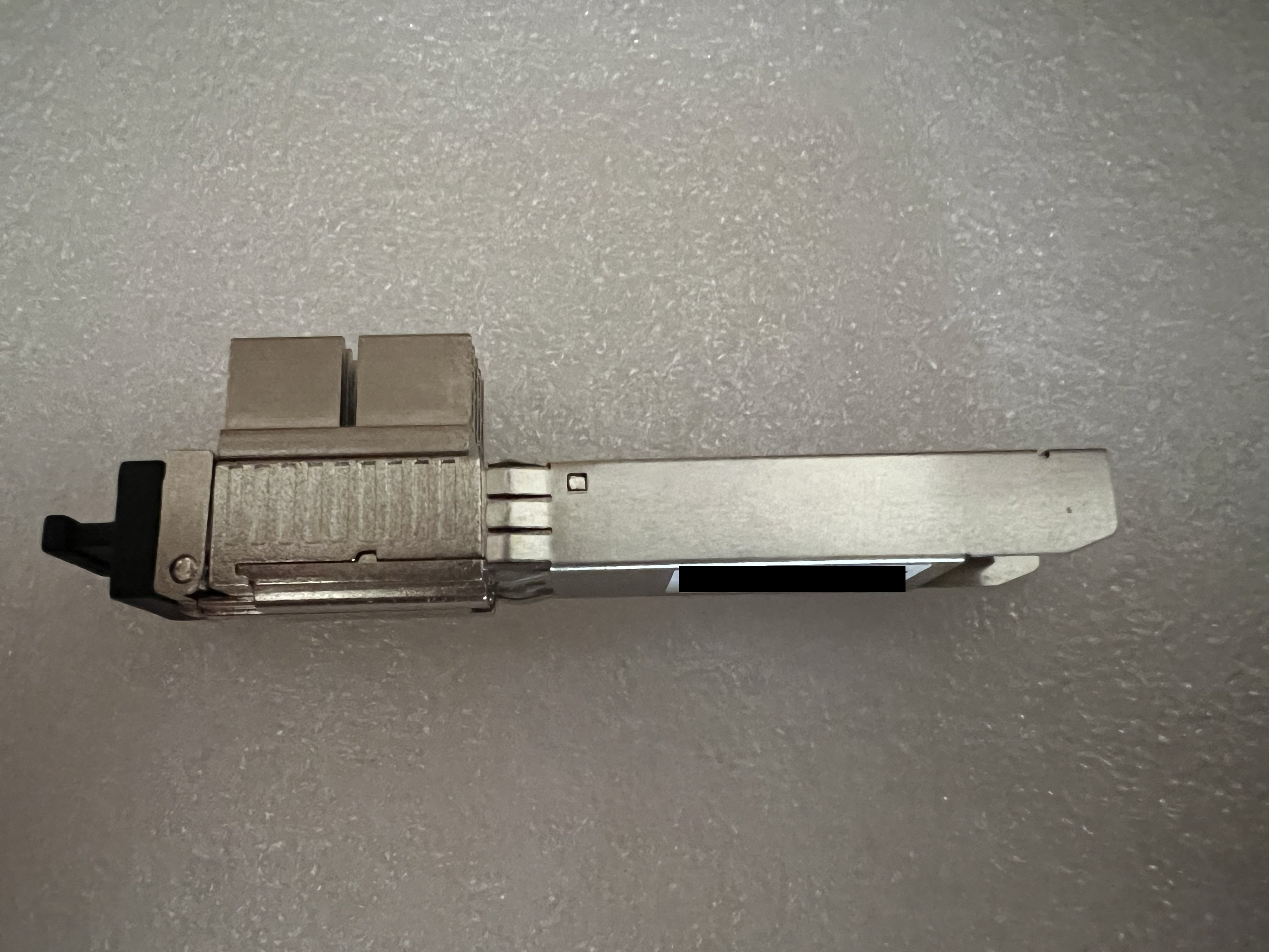

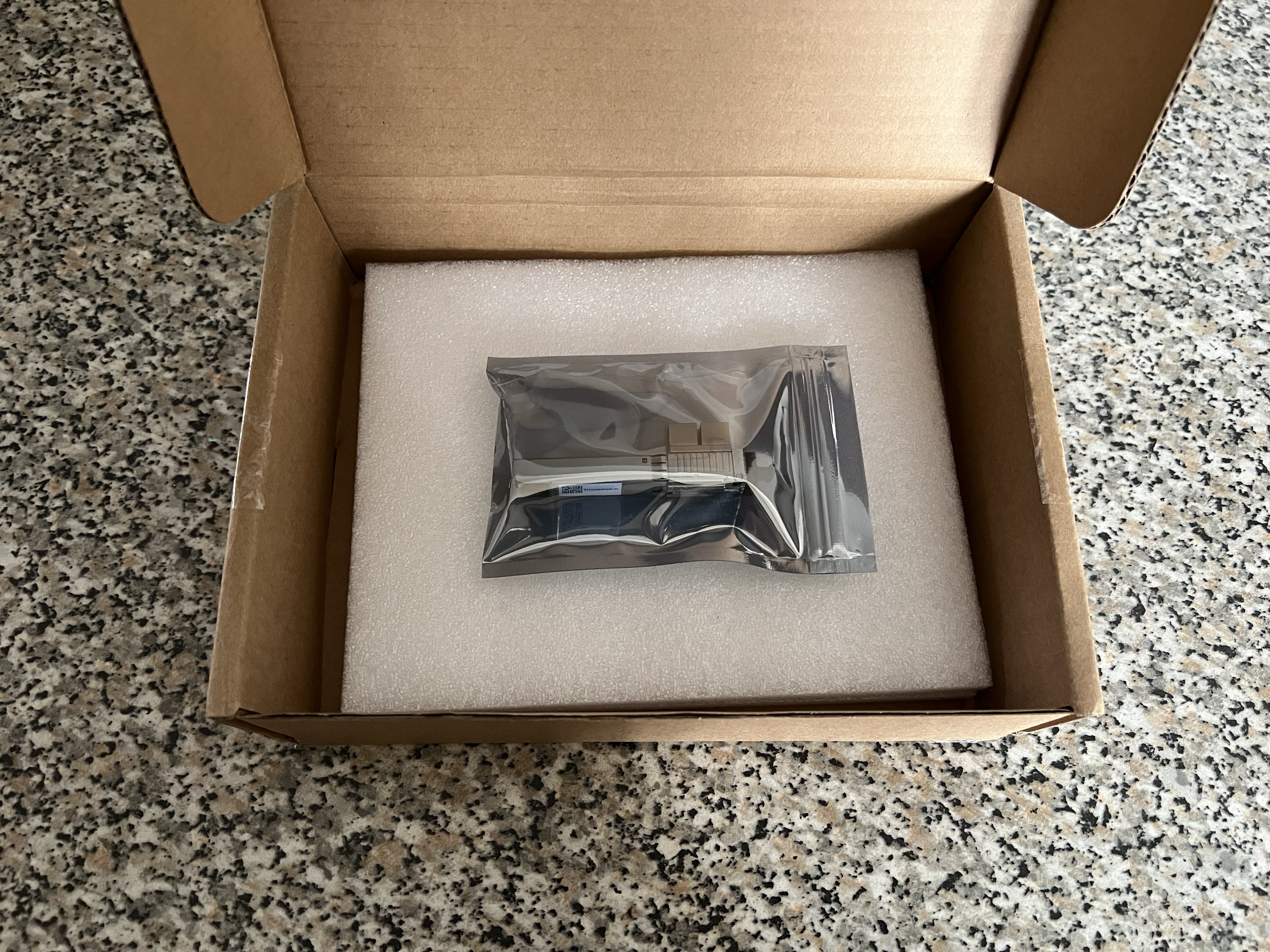

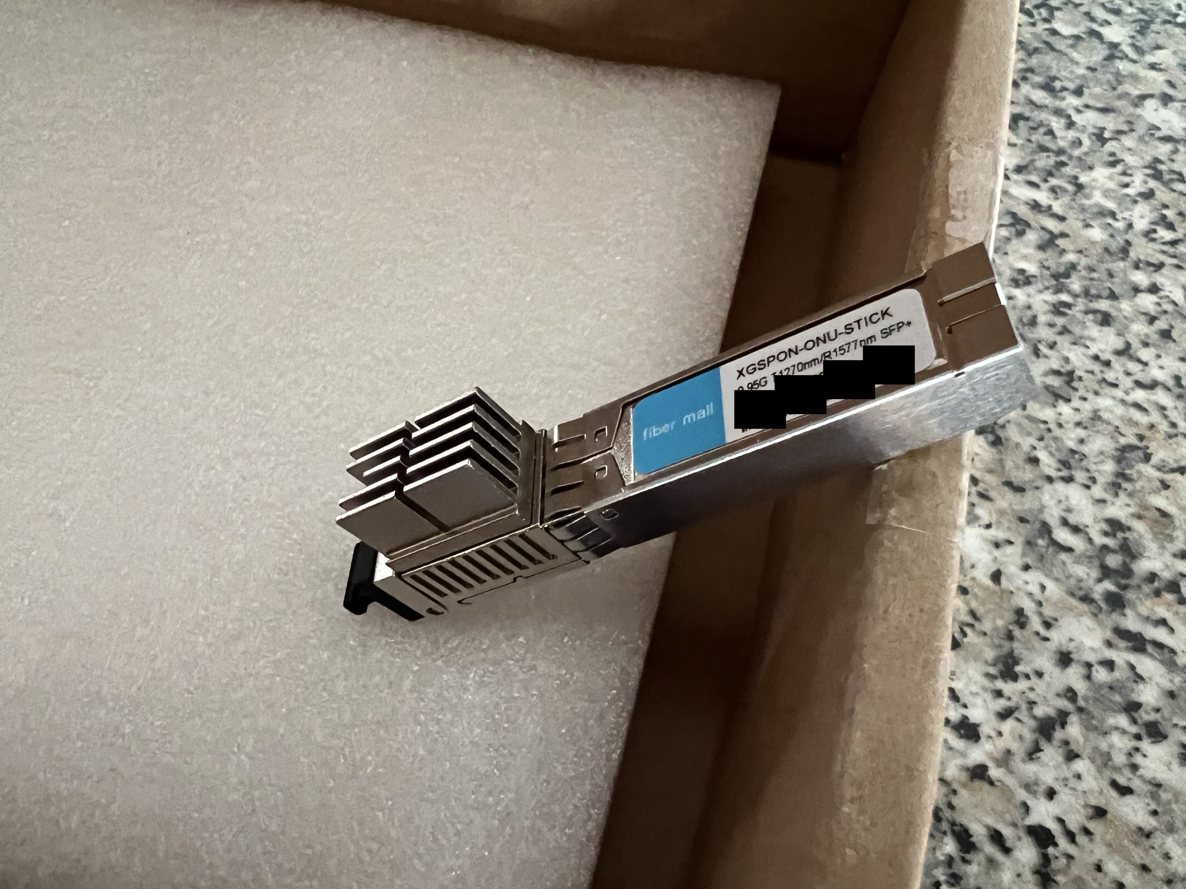

Devo ammettere che la spedizione è stata veramente veloce, inserendo i miei dati fiscali e pagando la dogana tutto online, in 3 giorni mi è arrivata a casa in Italia dalla Cina (partita il 5 Febbraio sera ora Cinese e arrivata il 7 mattina ora Italiana).

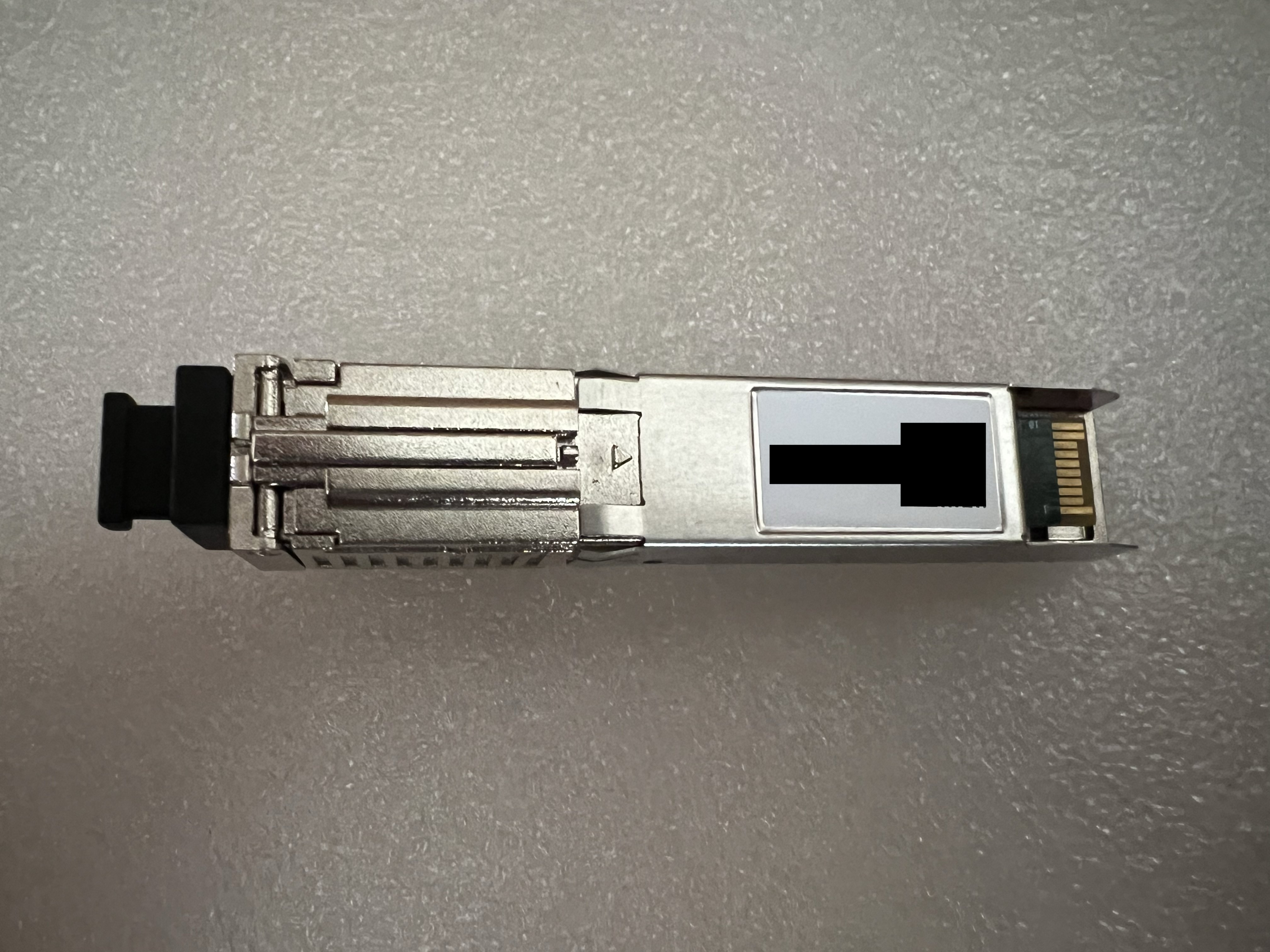

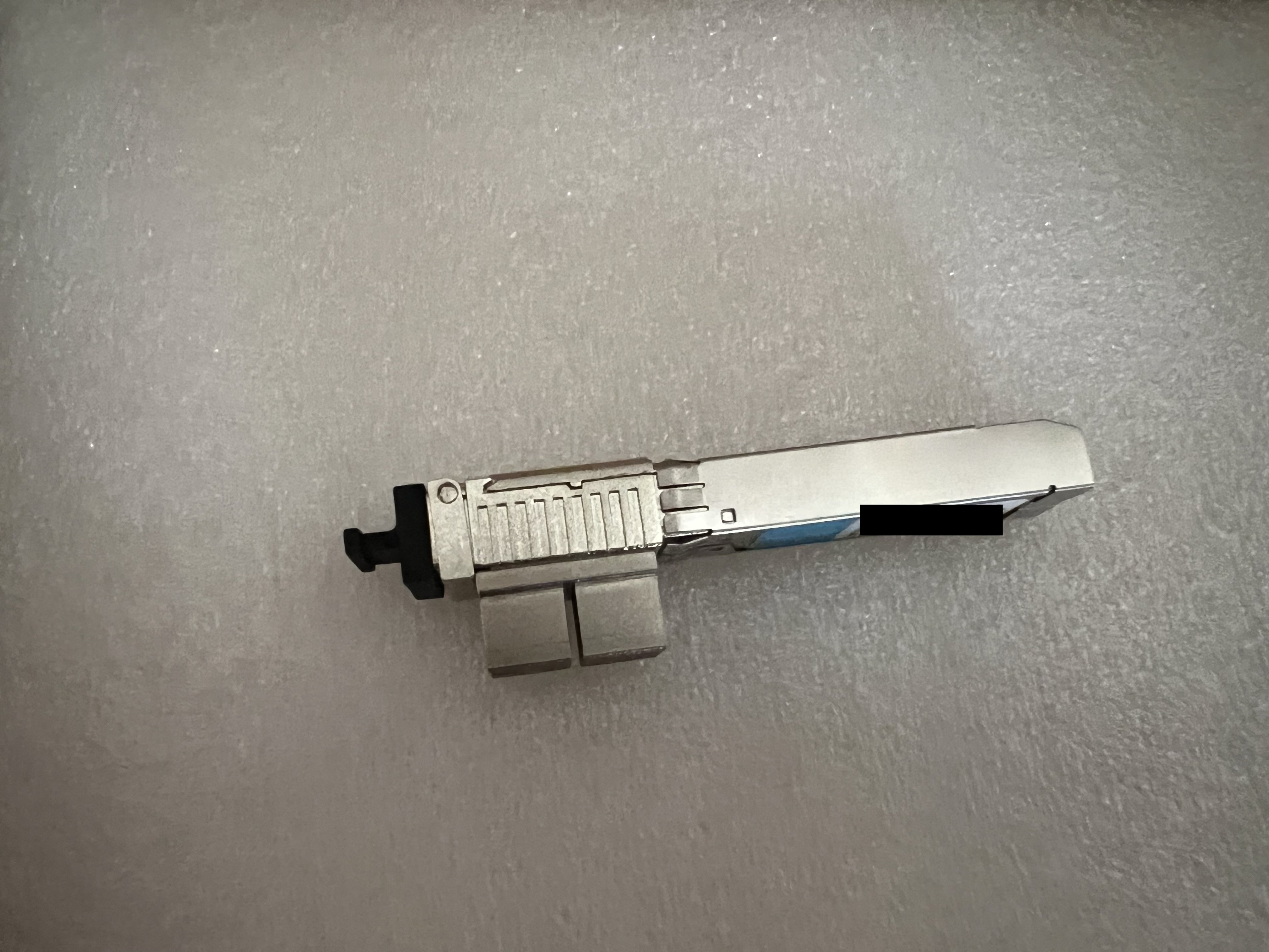

Il pacco è arrivato in una busta DHL con all'interno la box di cartone con vari strati di polistirolo, ordine stampato e una bustina di plastica per contenere la Stick, devo dire tutto ben imballato. Sotto lo spoiler varie foto.

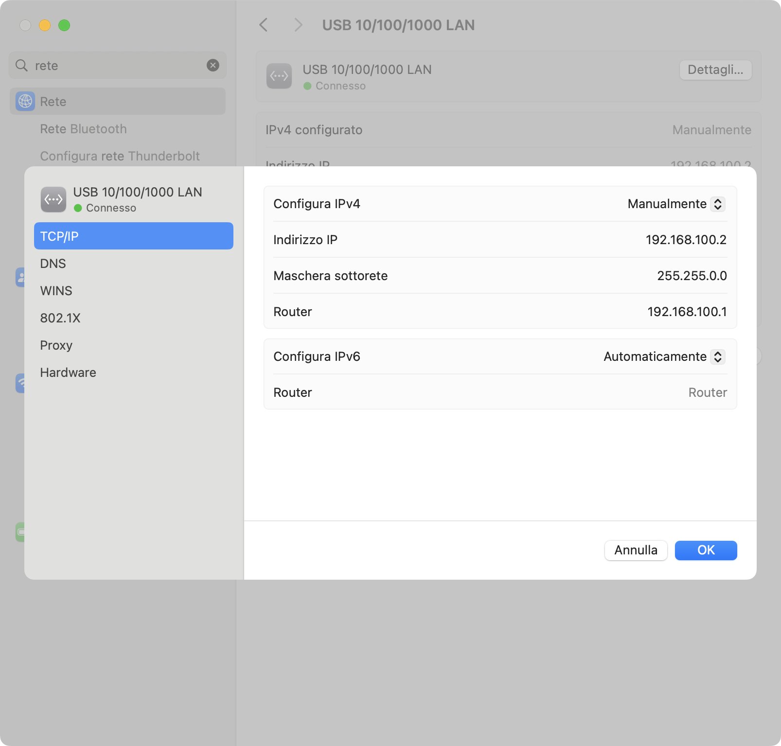

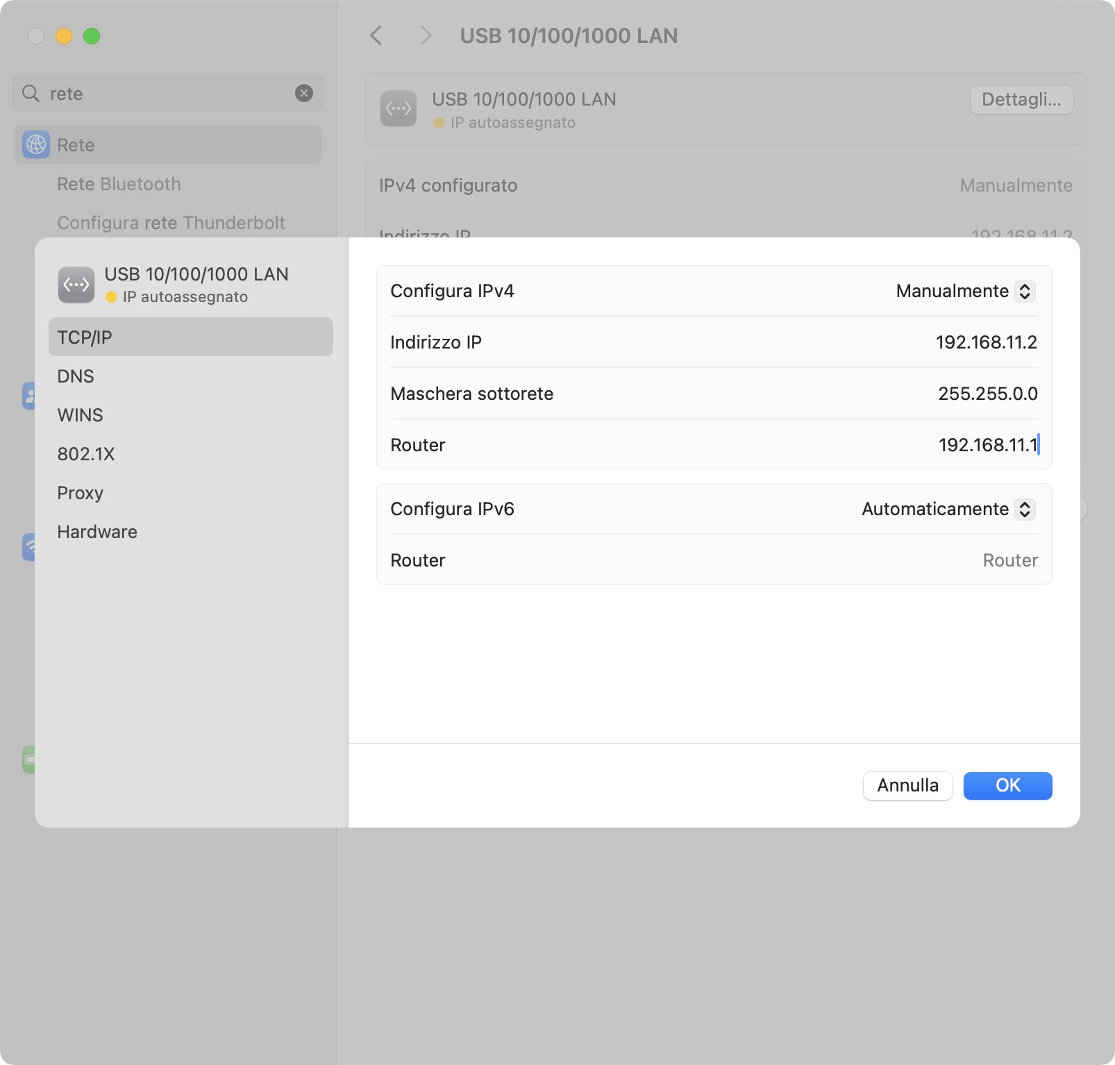

Colleghiamo la stick al Mac e configuriamo la scheda di rete in modo da poter accedere all'interfaccia web, impostando:
- Indirizzo IP: 192.168.11.2
- Maschera sottorete: 255.255.0.0
- Router: 192.168.11.1
Premi per mostrare
Premi per nascondere

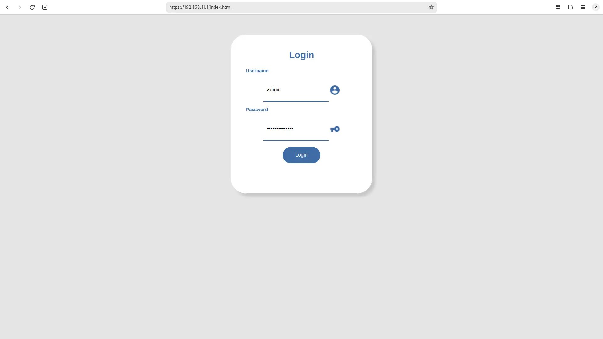

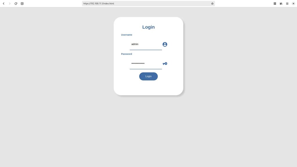

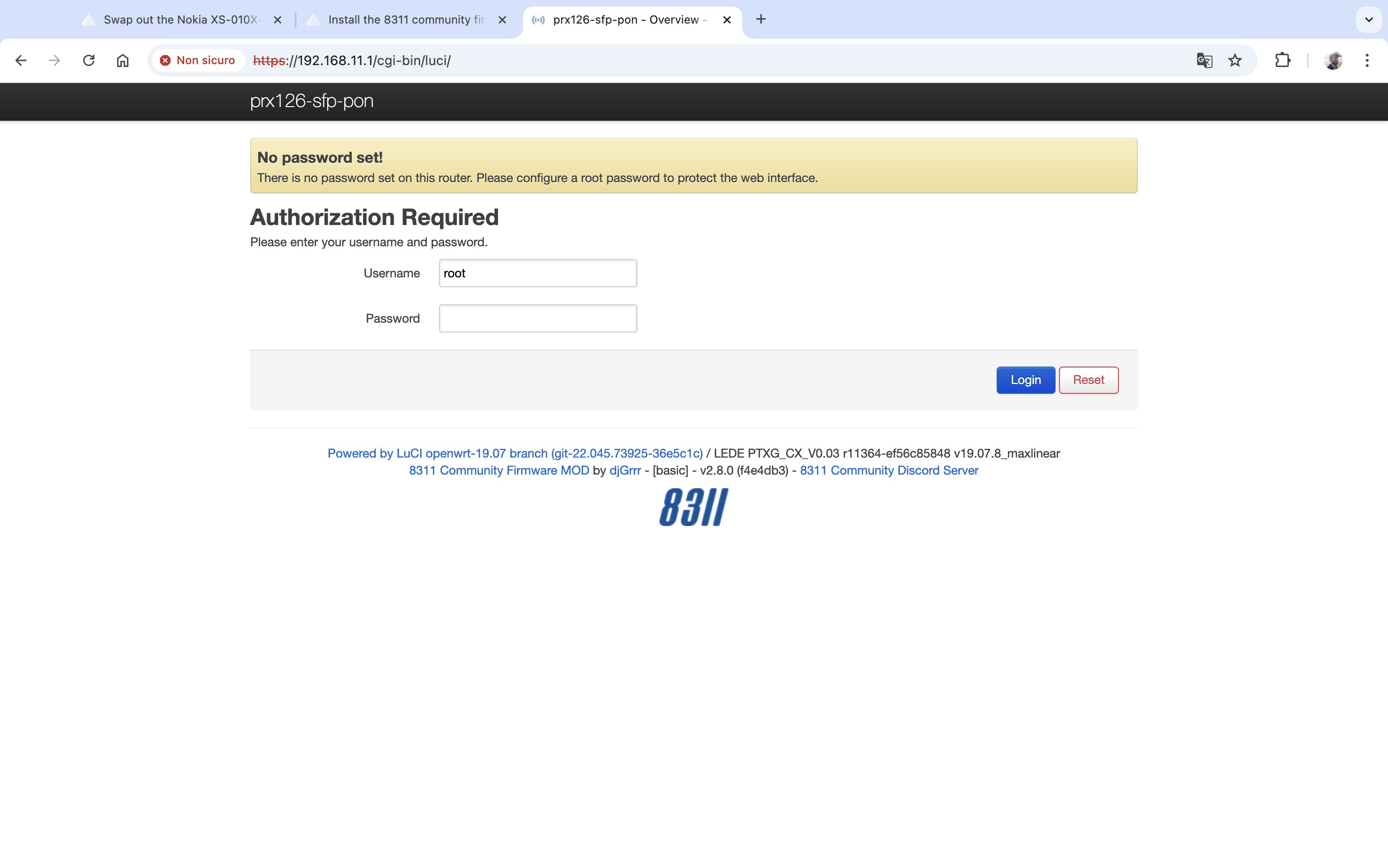

Aprite il browser e digitate 192.168.11.1 ed eseguite il login:
- Username: admin
- Password:
QsCg@7249#5281
Premi per mostrare

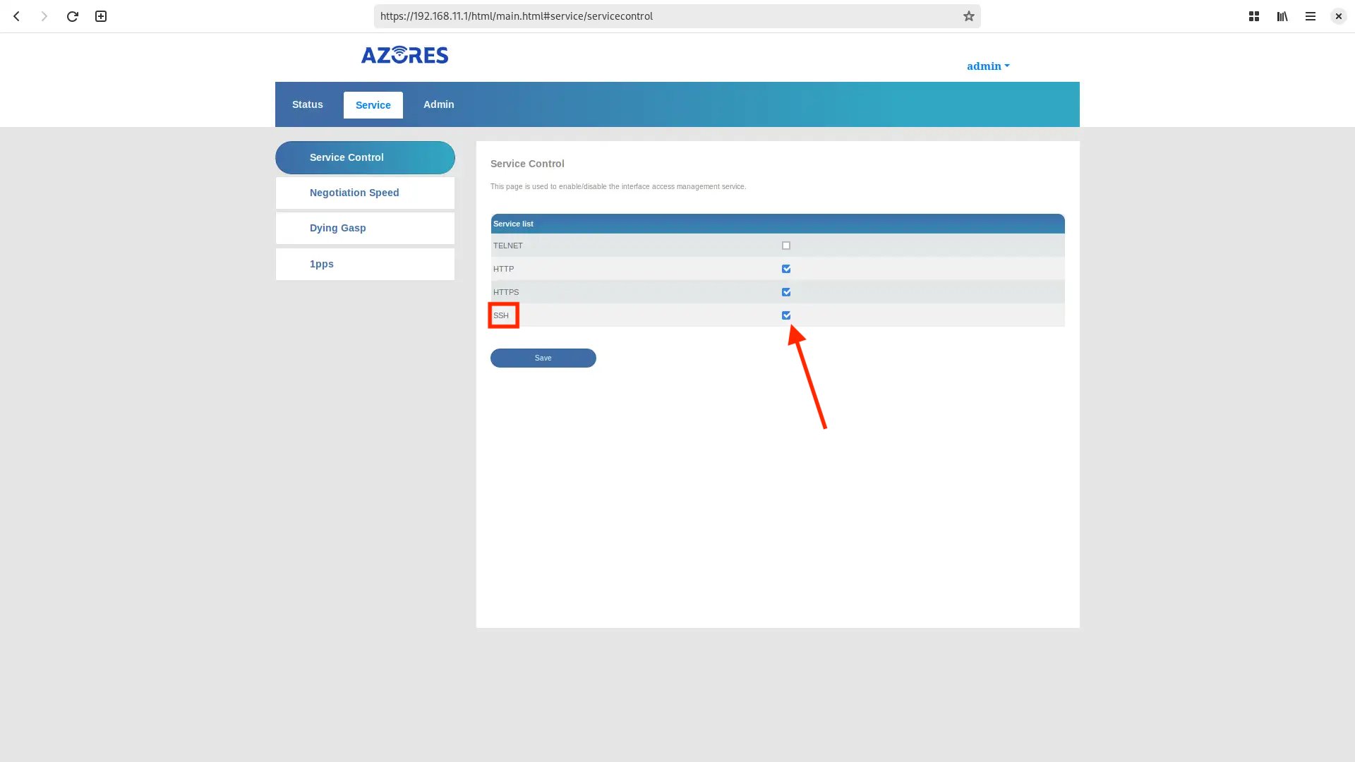

Andate in Service --> Service Control ed abilitate il servizio SSH mettendo la spunta e premendo su Save
Premi per mostrare

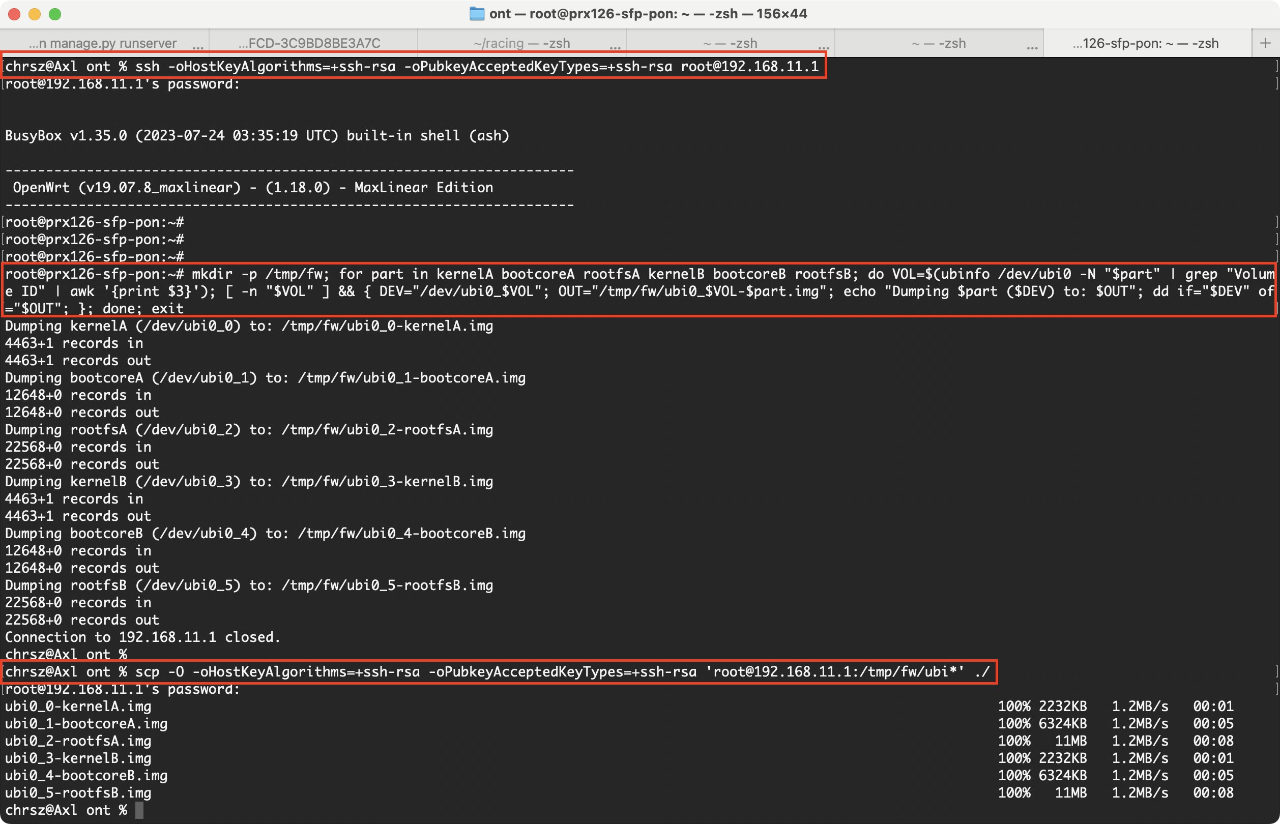

Adesso che il servizio SSH è abilitato, possiamo accederci da terminale come root, tramite l'algoritmo ssh-rsa
ssh -oHostKeyAlgorithms=+ssh-rsa -oPubkeyAcceptedKeyTypes=+ssh-rsa root@192.168.11.1
inseriamo la password QpZm@4246#5753 ed eseguiamo un bel dump del firmware tramite il comando
mkdir -p /tmp/fw; for part in kernelA bootcoreA rootfsA kernelB bootcoreB rootfsB; do VOL=$(ubinfo /dev/ubi0 -N "$part" | grep "Volume ID" | awk '{print $3}'); [ -n "$VOL" ] && { DEV="/dev/ubi0_$VOL"; OUT="/tmp/fw/ubi0_$VOL-$part.img"; echo "Dumping $part ($DEV) to: $OUT"; dd if="$DEV" of="$OUT"; }; done; exit
a questo punto quando lo script terminerà la sessione SSH, creiamo una cartella ont e dal nostro Mac ci copiamo il dump
cd ~/; scp -O -oHostKeyAlgorithms=+ssh-rsa -oPubkeyAcceptedKeyTypes=+ssh-rsa 'root@192.168.11.1:/tmp/fw/ubi*' ./
Premi per mostrare

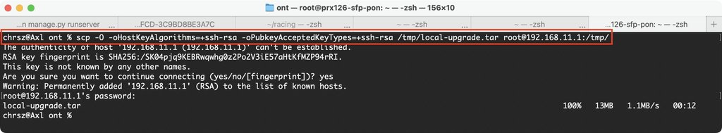

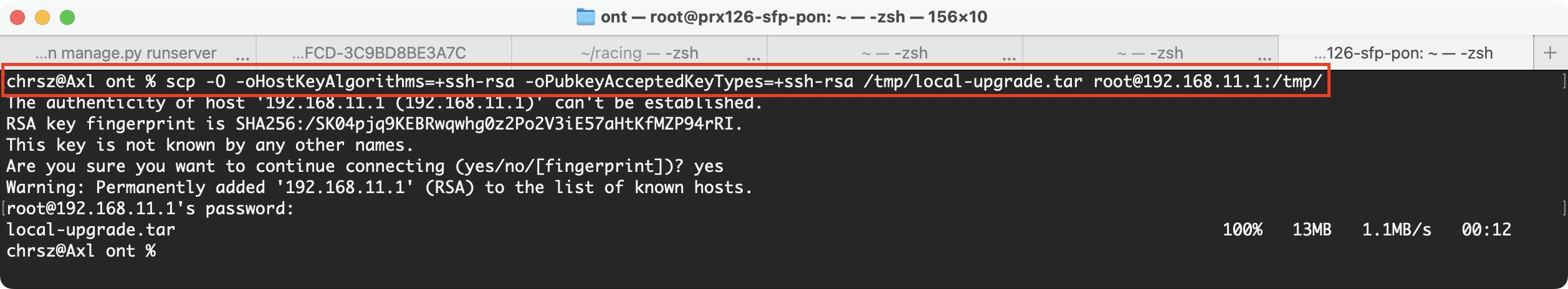

Con il backup salvato e messo da parte per qualsiasi evenienza, possiamo spostare il file .tar del community firmware dalla nostra cartella /tmp a quella della stick
scp -O -oHostKeyAlgorithms=+ssh-rsa -oPubkeyAcceptedKeyTypes=+ssh-rsa /tmp/local-upgrade.tar root@192.168.11.1:/tmp/
Premi per mostrare

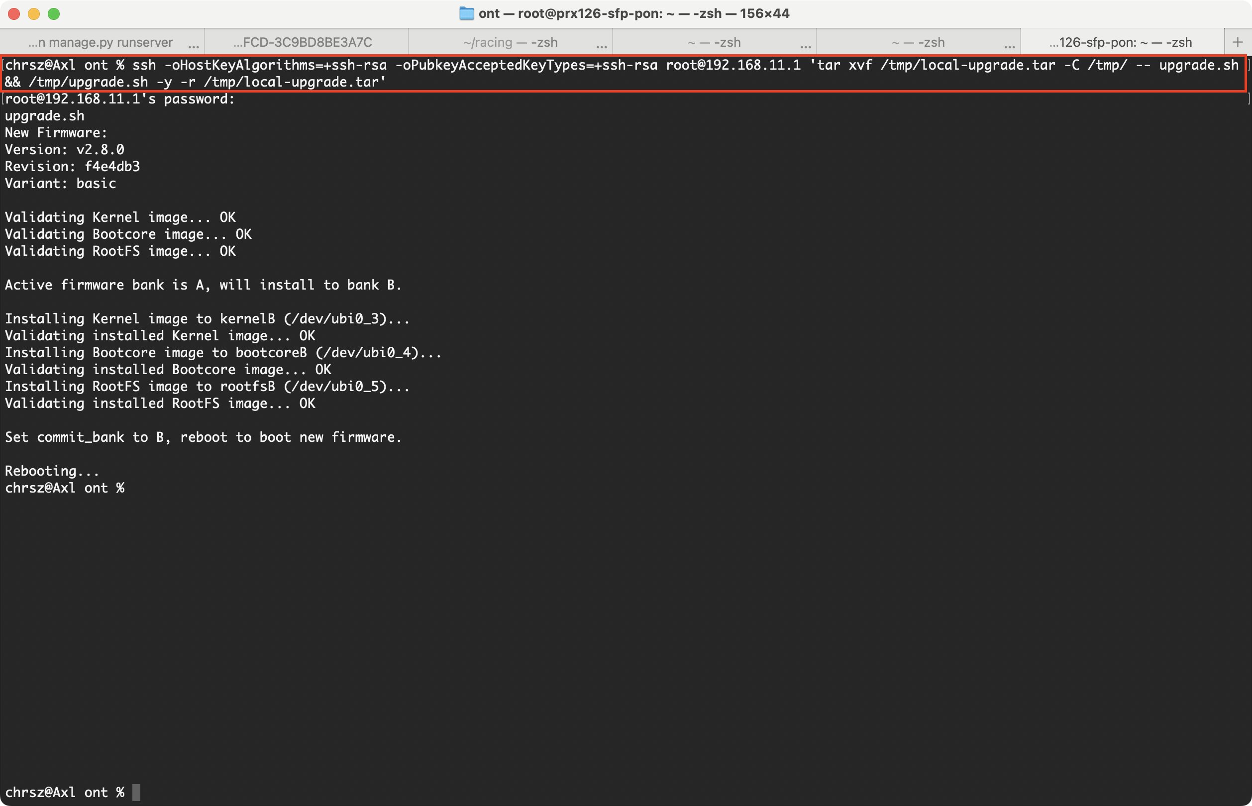

E avviare finalmente l'installazione dal terminale del Mac
ssh -oHostKeyAlgorithms=+ssh-rsa -oPubkeyAcceptedKeyTypes=+ssh-rsa root@192.168.11.1 'tar xvf /tmp/local-upgrade.tar -C /tmp/ -- upgrade.sh && /tmp/upgrade.sh -y -r /tmp/local-upgrade.tar'
Premi per mostrare

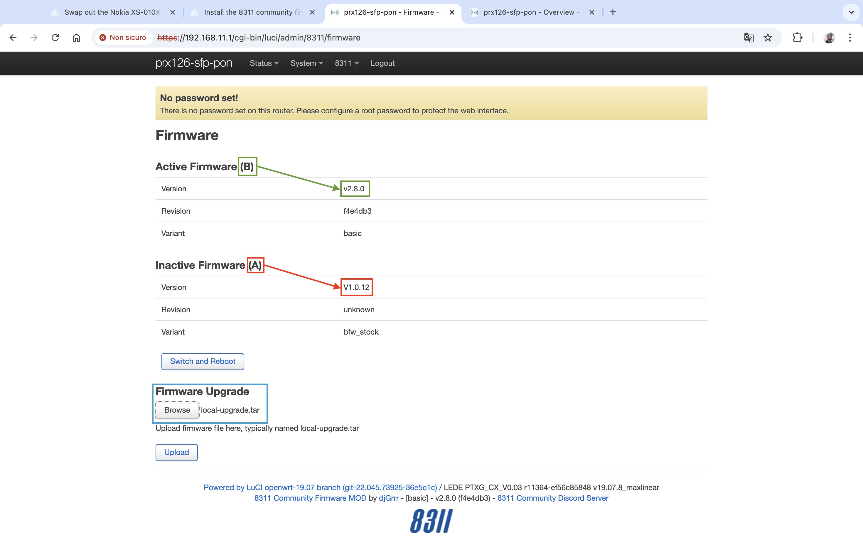

A fine installazione ritorniamo nel browser ed attendiamo finchè all'indirizzo 192.168.11.1 comparirà la schermata di login di OpenWRT
Premi per mostrare
Prima di continuare, torniamo nel terminale per eliminare il vecchio host ID (dato che il firmware è cambiato) e proviamo a loggare di nuovo in ssh, da ora possiamo non utilizzare l'algoritmo ssh-rsa
ssh-keygen -R 192.168.11.1
ssh root@192.168.11.1
Se è tutto ok, possiamo uscire dalla sessione e ritornare sul browser all'indirizzo https://192.168.11.1/cgi-bin/luci/admin/8311/firmware in cui potremo vedere due versioni diverse di firmware installate.

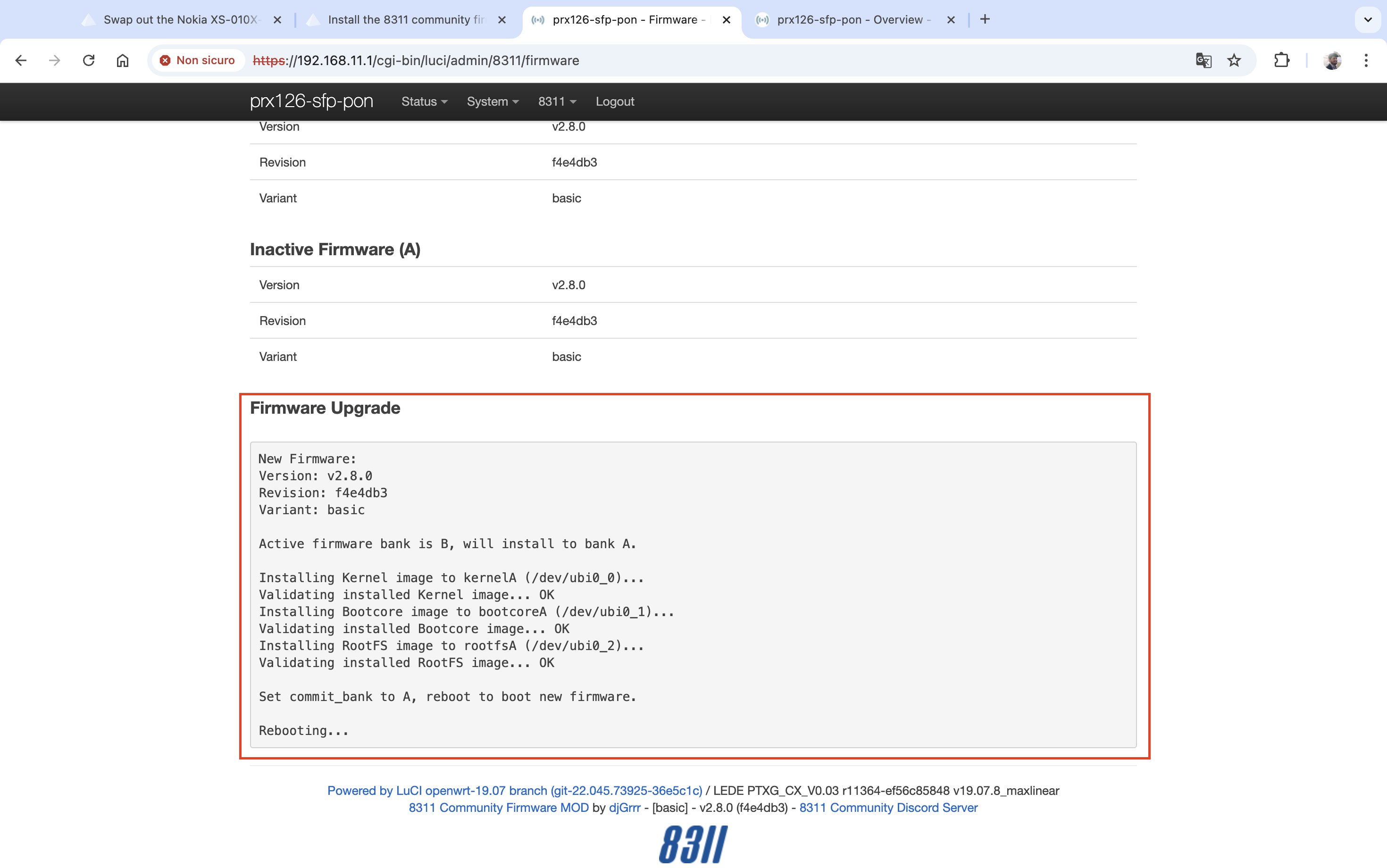

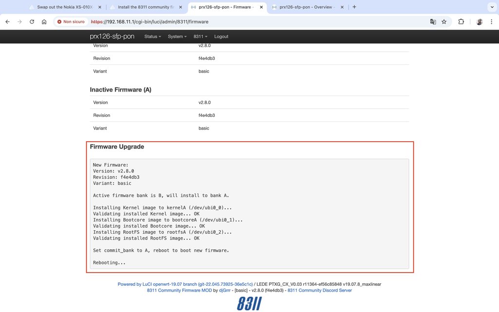

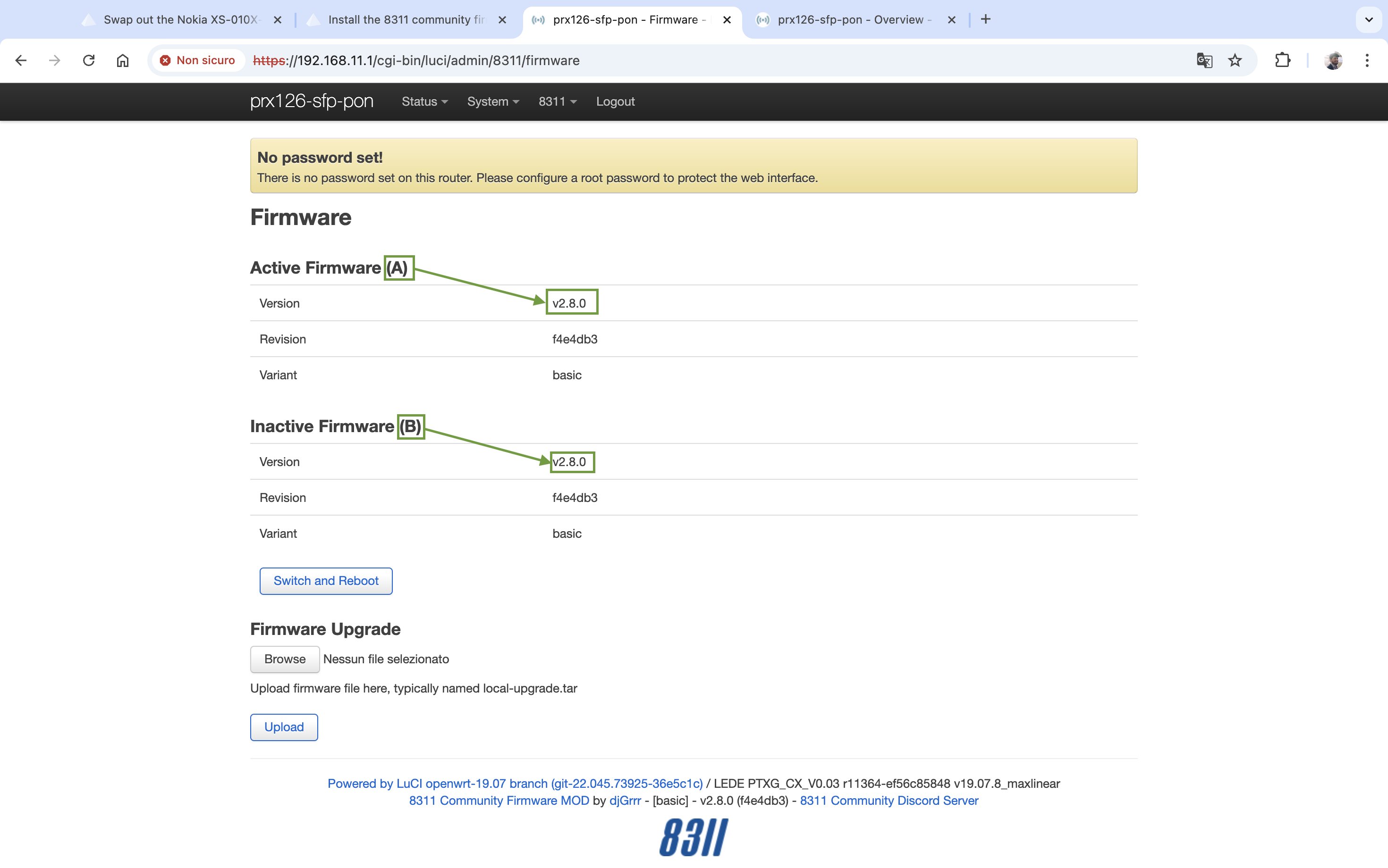

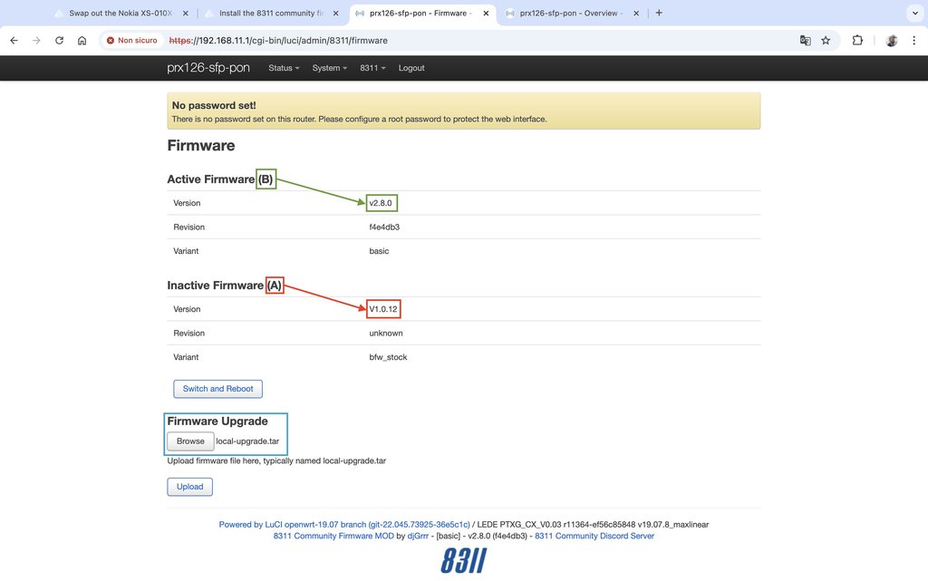

Dobbiamo andare a sostituire il firmware originale ancora salvato, con quello della community, quindi premiamo su Browse e selezioniamo il file local-upgrade.tar precedentemente estratto
Premi per mostrare
Una volta completato farà in automatico un riavvio
Premi per mostrare
E a questo punto avremo la stick pronta da utilizzare con entrambi i firmware uguali

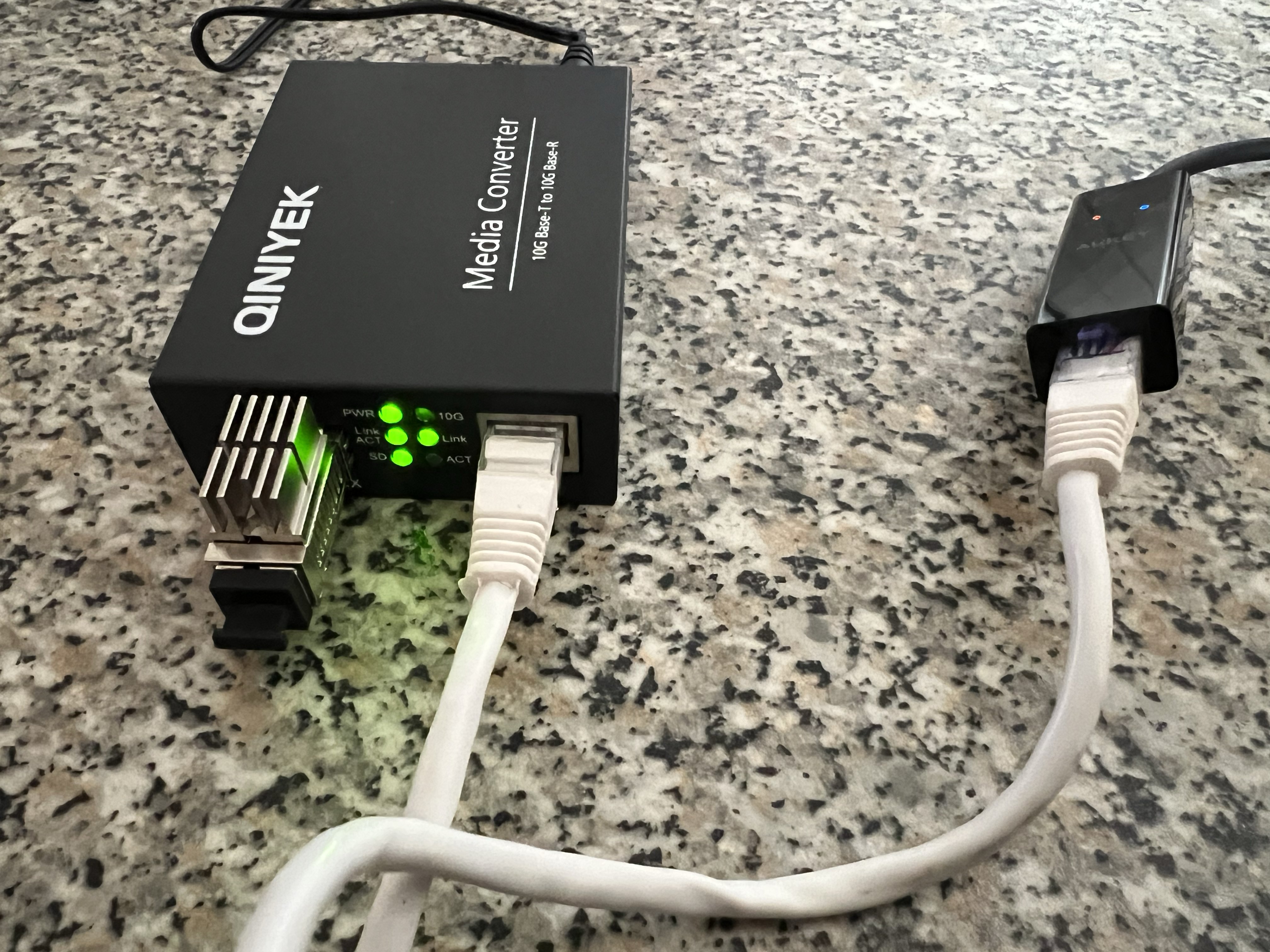

PS-2: se state utilizzando il mio stesso Media Converter, potrete capire che il community firmware è stato flashato perchè si accenderà la spia SD (Signal Detected) anche se la stick non è connessa alla fibra
Premi per mostrare

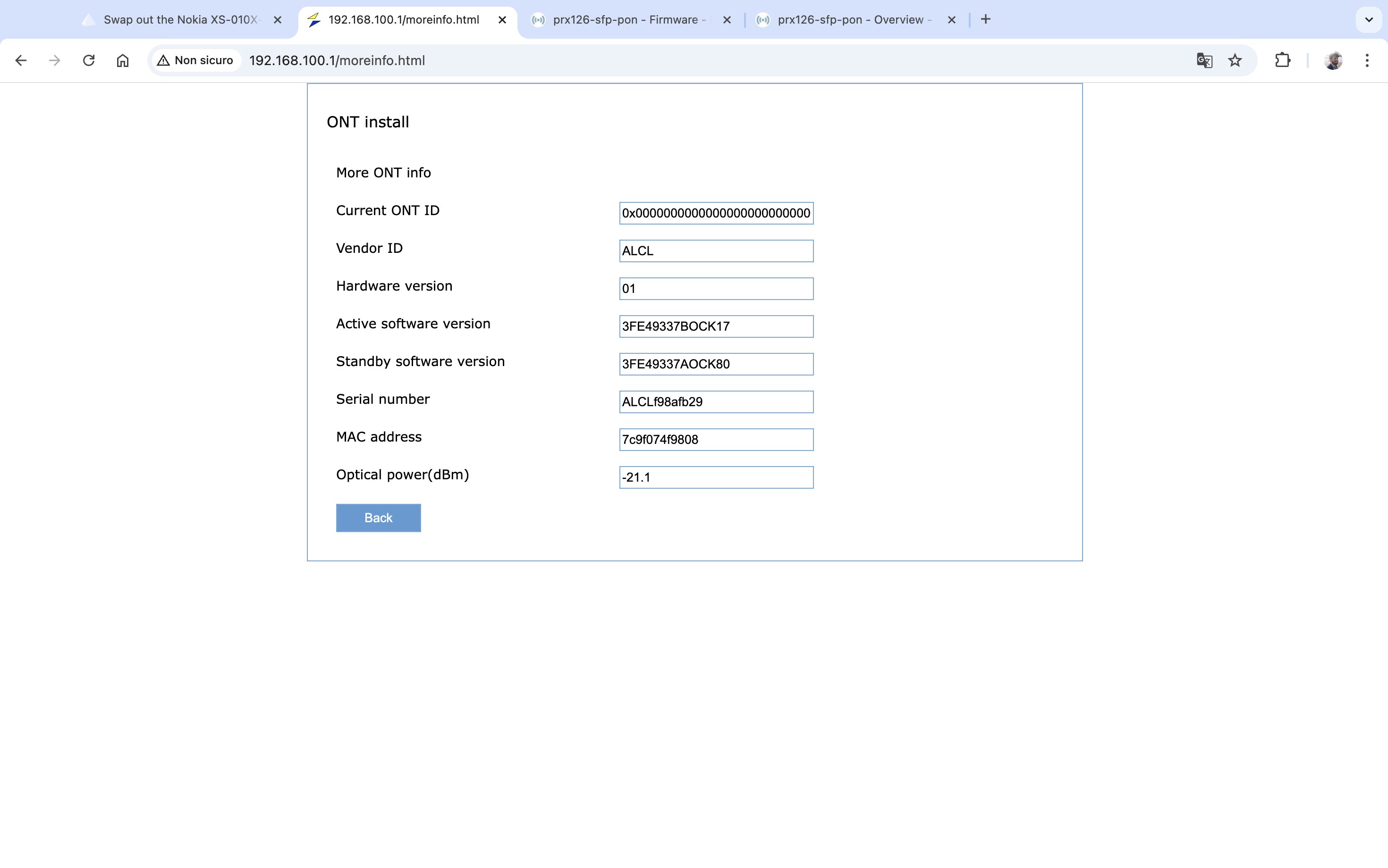

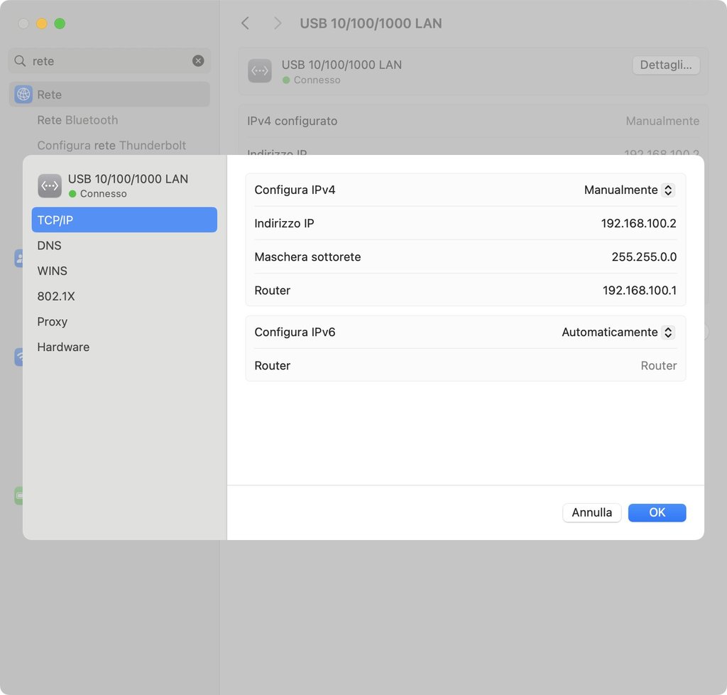

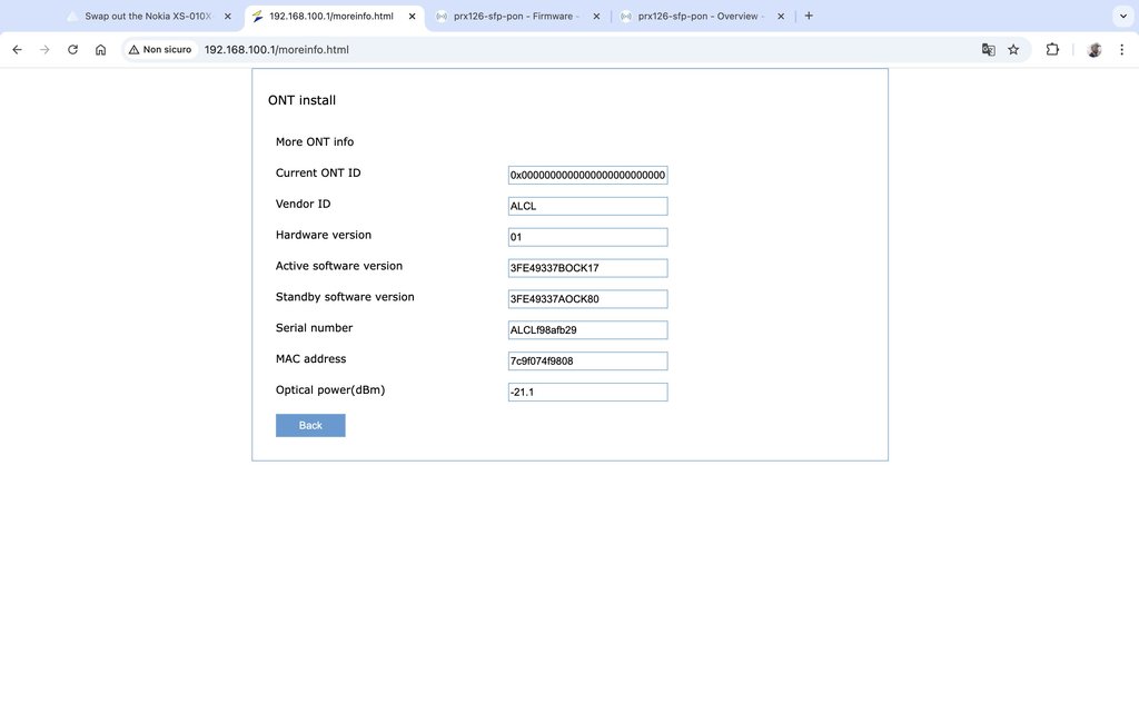

A questo punto possiamo disconnettere la stick e connettere l'ONT direttamente al Mac e modificare di nuovo le impostazioni della scheda di rete:
- Indirizzo IP: 192.168.100.2
- Router: 192.168.100.1
Premi per mostrare

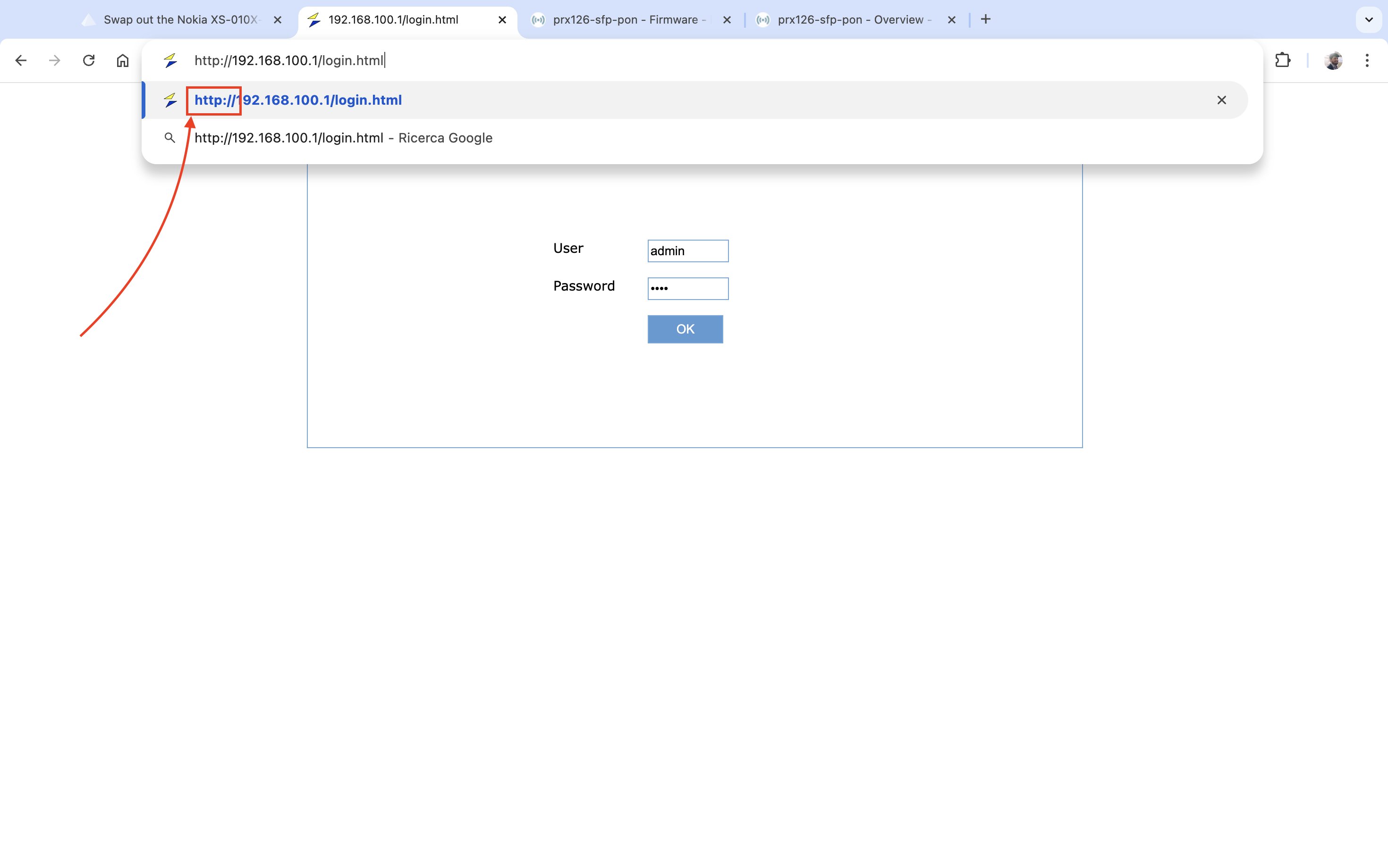

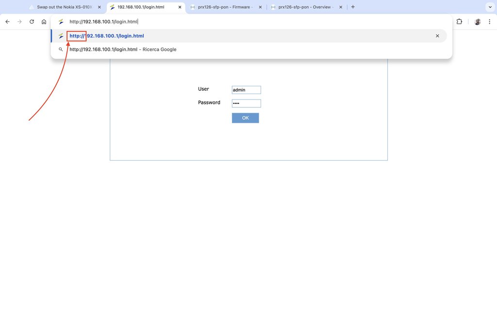

Aprite il browser e digitate 192.168.100.1 ed eseguite il login (attenzione al protocollo, http:// e non https://)
- Username: admin
- Password:
1234
Premi per mostrare

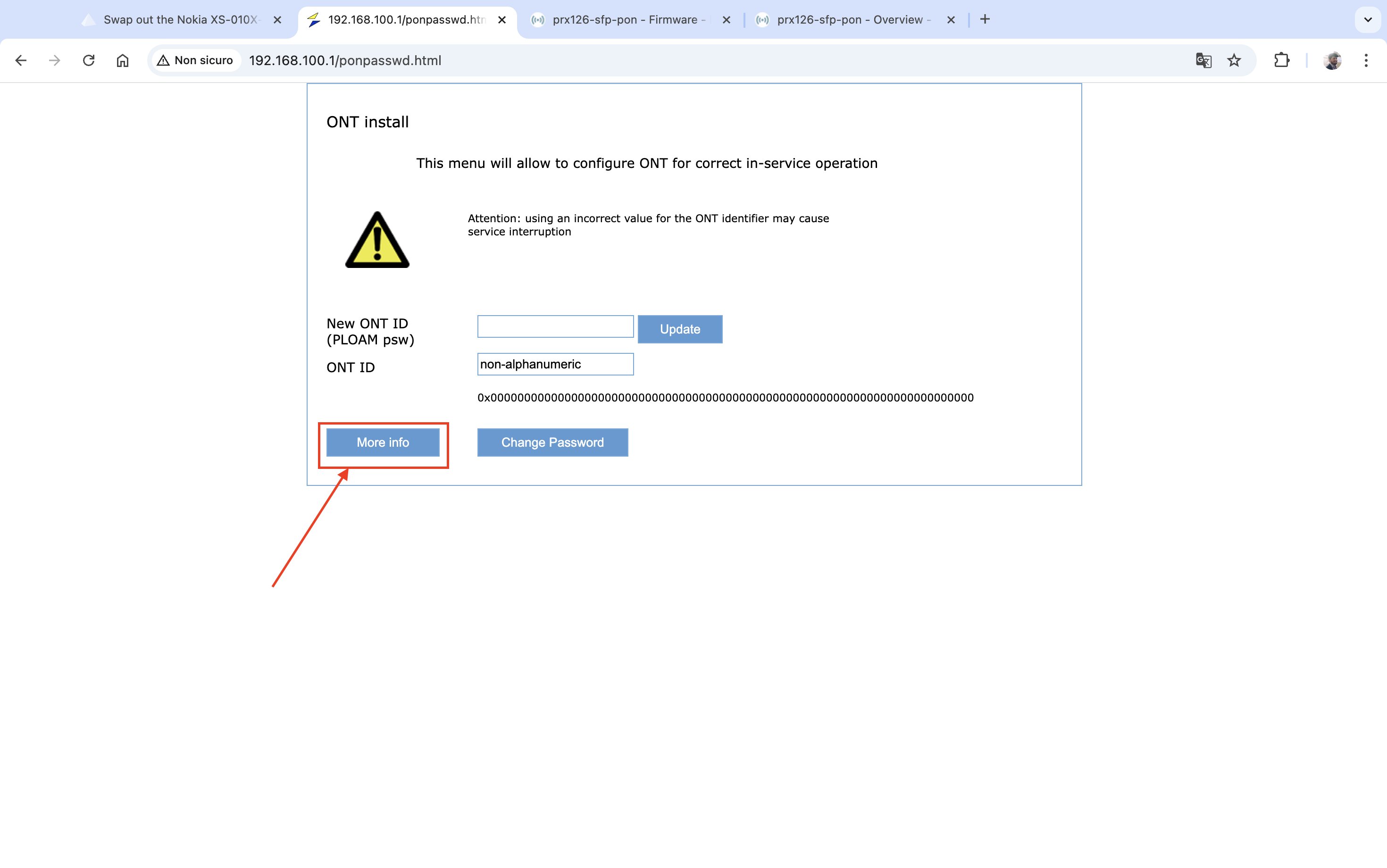

Dopo il login comparirà una finestra in cui bisogna premere More info
Premi per mostrare
A questo punto avremo tutti i dati, segniamoceli dato che ci serviranno al prossimo capitolo. In più potremo vedere anche l'attenuazione della linea, in caso vogliate fare un confronto con la stick

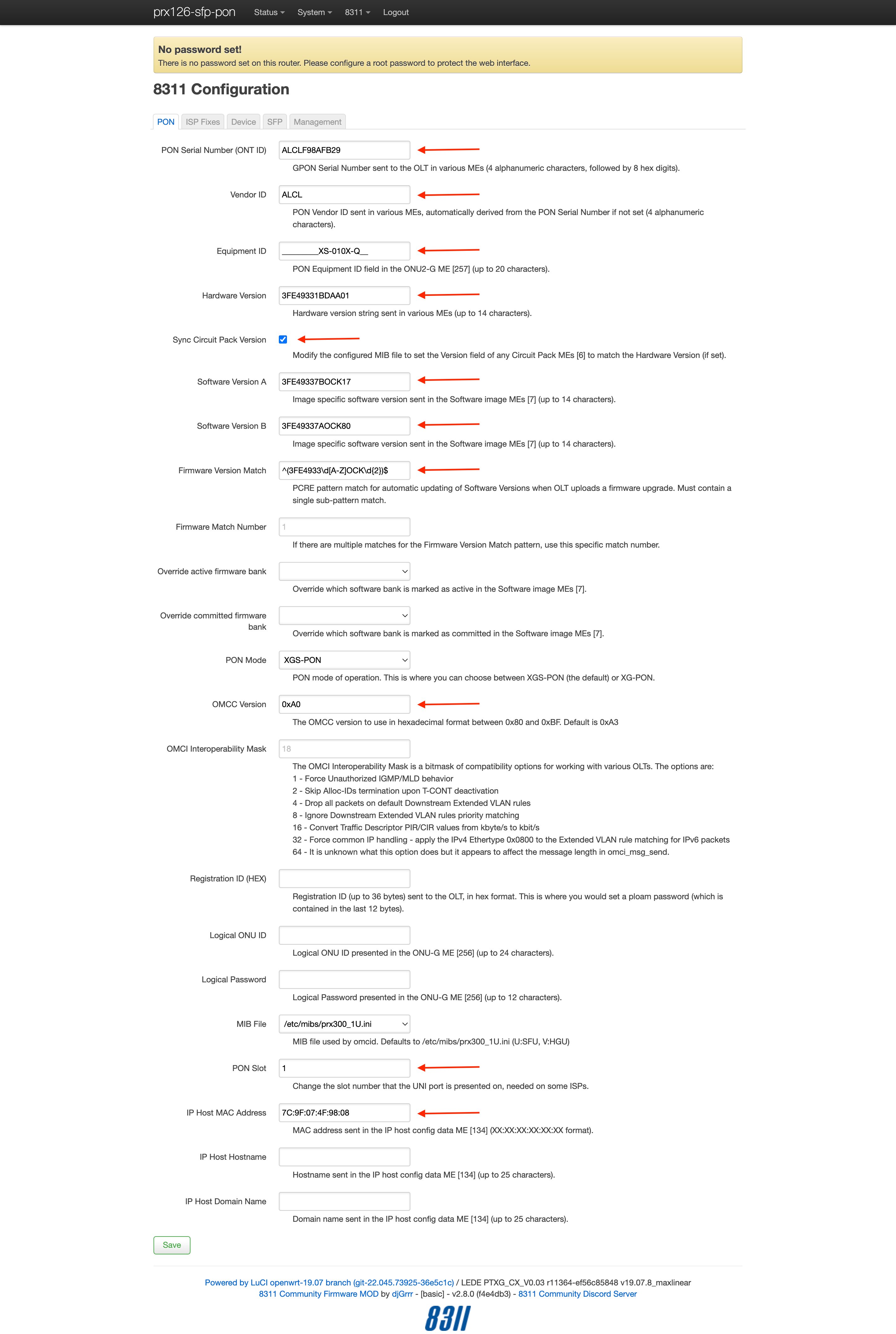

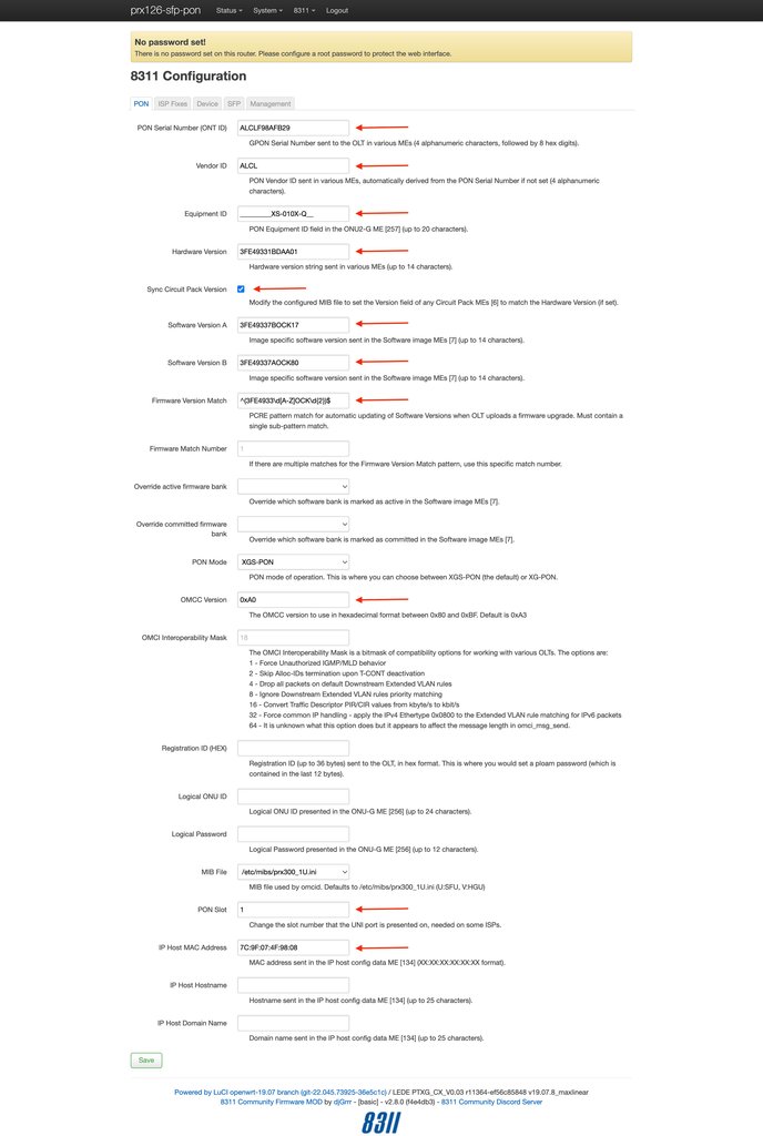

Andiamo all'indirizzo https://192.168.11.1/cgi-bin/luci/admin/8311/config e inseriamo i seguenti dati nel tab PON:
- PON Serial Number (ONT ID) =
Serial number
- Vendor ID =
Vendor ID
- Equipment ID =
_________XS-010X-Q__
- Hardware Version =
ONT P/N. + ICS (tutto attaccato, questi dati si trovano nell'etichetta dell'ONT)
- Sync Circuit Pack Version =
- Software Version A =
Active software version
- Software Version B =
Standby software version
- Firmware Version Match =
^(3FE4933\d[A-Z]OCK\d{2})$
- MIB File =
/etc/mibs/prx300_1U.ini
- OMCC Version =
0xA0
- PON Slot =
1 (non è un errore, è 1)
- IP Host MAC Address =
MAC address
Premi per mostrare

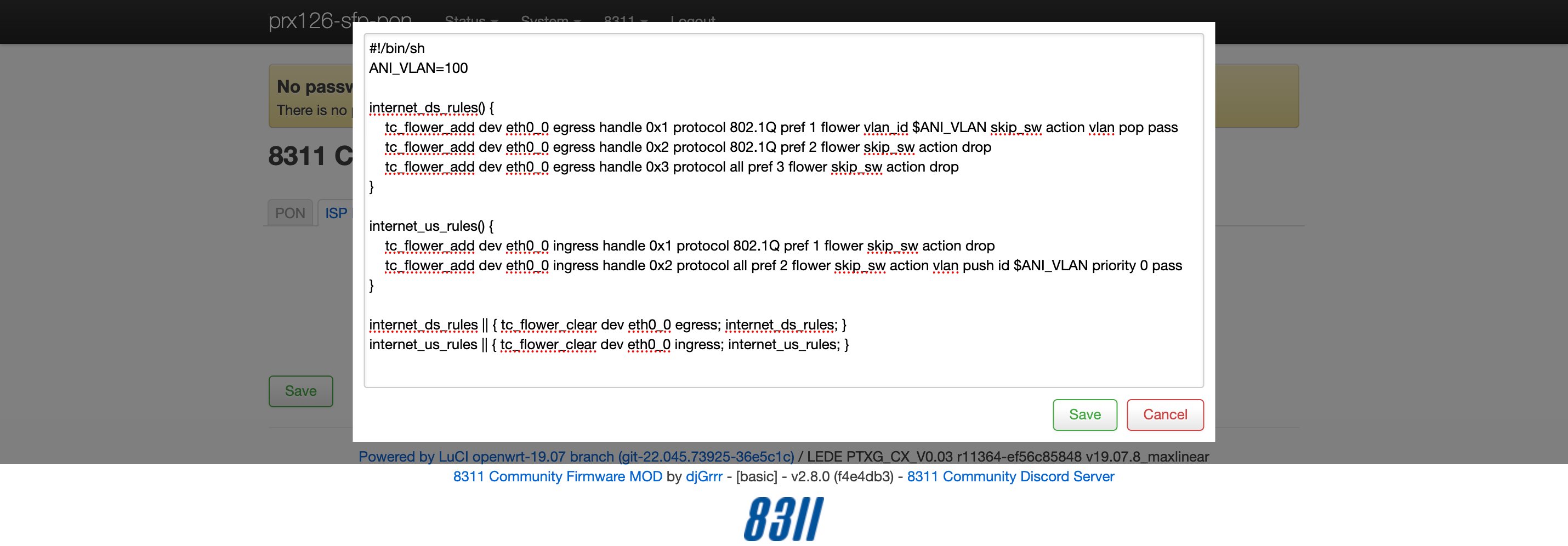

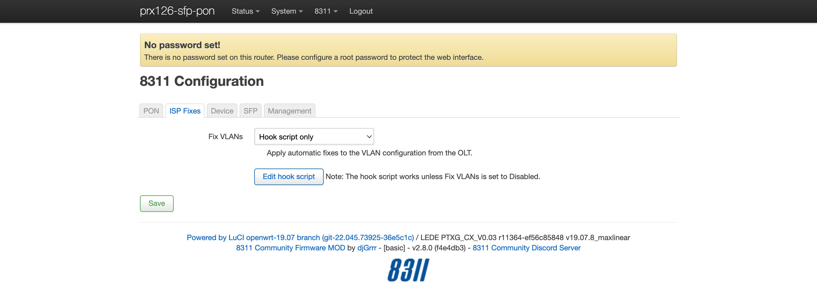

A questo punto passiamo al tab ISP Fixes, selezioniamo Hook script only e inseriamo il seguente Hook script e premiamo i due Save:
#!/bin/sh
ANI_VLAN=100
internet_ds_rules() {
tc_flower_add dev eth0_0 egress handle 0x1 protocol 802.1Q pref 1 flower vlan_id $ANI_VLAN skip_sw action vlan pop pass
tc_flower_add dev eth0_0 egress handle 0x2 protocol 802.1Q pref 2 flower skip_sw action drop
tc_flower_add dev eth0_0 egress handle 0x3 protocol all pref 3 flower skip_sw action drop
internet_us_rules() {
tc_flower_add dev eth0_0 ingress handle 0x1 protocol 802.1Q pref 1 flower skip_sw action drop
tc_flower_add dev eth0_0 ingress handle 0x2 protocol all pref 2 flower skip_sw action vlan push id $ANI_VLAN priority 0 pass
internet_ds_rules || { tc_flower_clear dev eth0_0 egress; internet_ds_rules; }
internet_us_rules || { tc_flower_clear dev eth0_0 ingress; internet_us_rules; }
Premi per mostrare

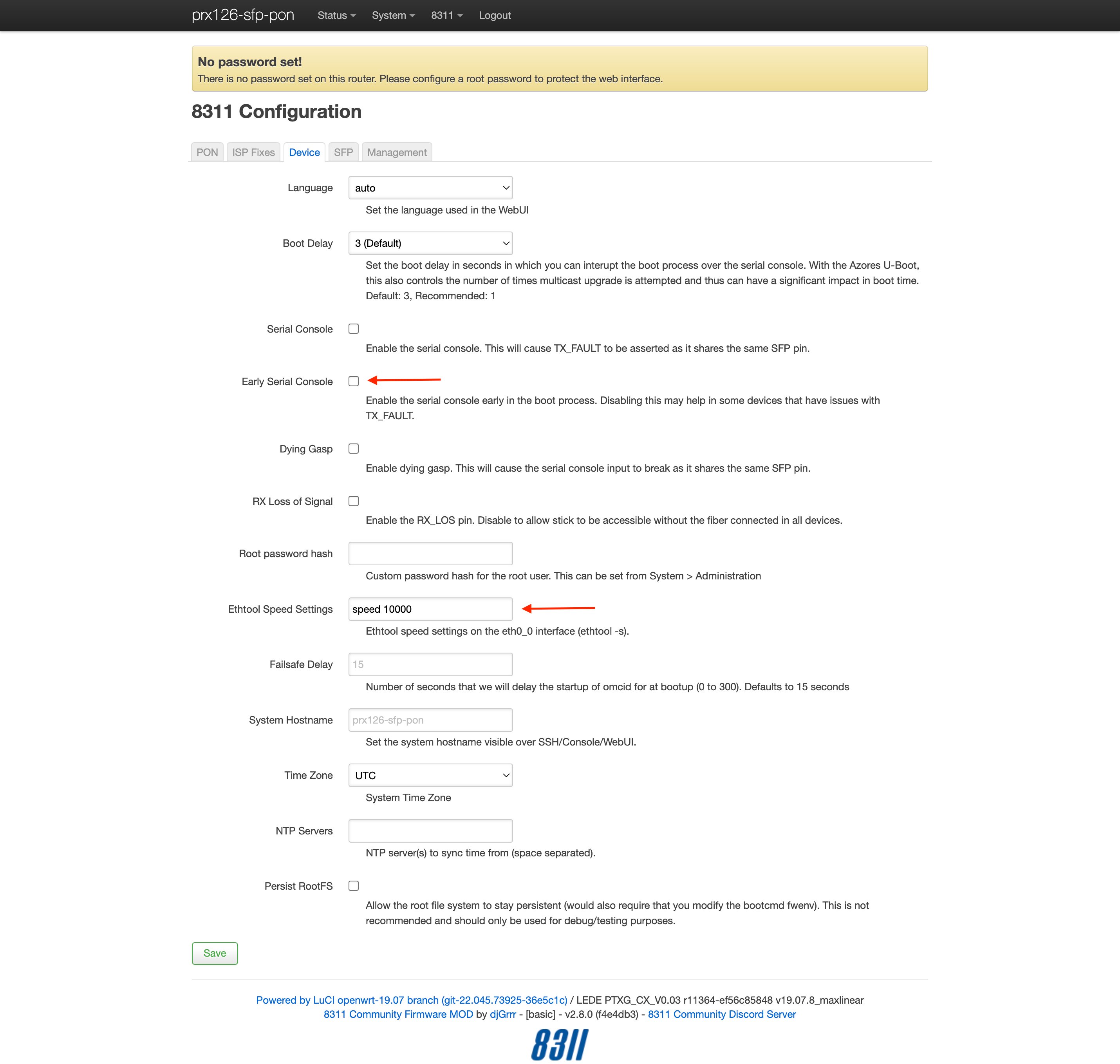

Opzionale, nella tab Device possiamo forzare la link-speed della stick a 10G e disabilitare l'Early serial console, se volete approfondire la questione potete visitare il seguente link: https://pon.wiki/guides/troubleshoot-connectivity-issues-with-the-was-110/#lan-troubleshooting

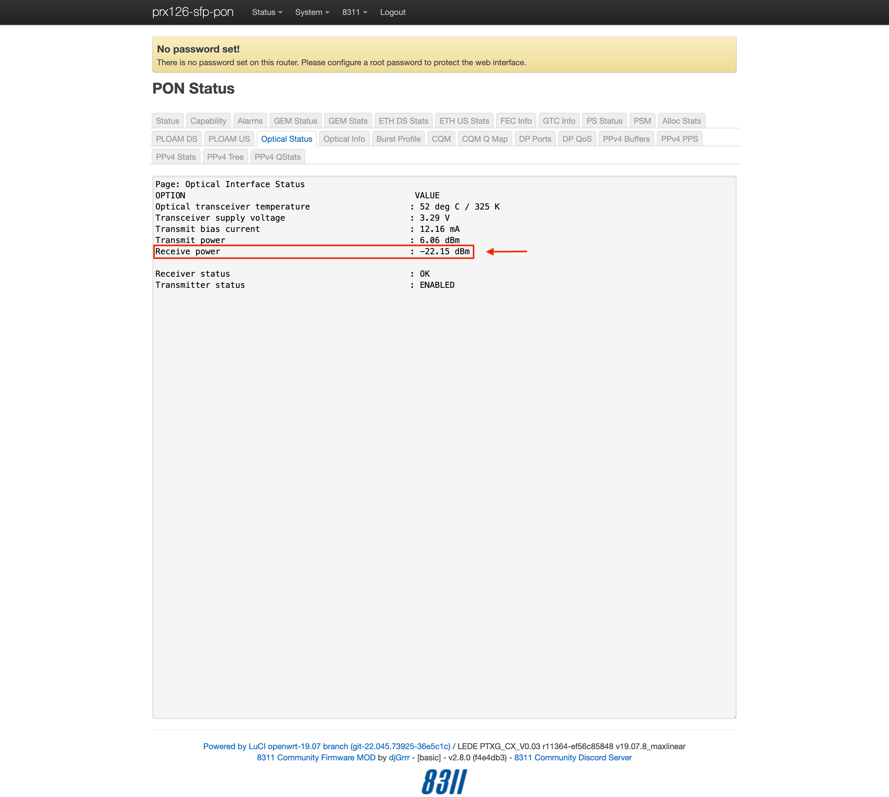

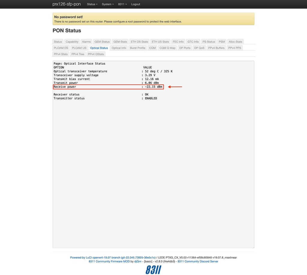

Facciamo un bel reboot della stick da System --> Reboot e una volta eseguito dobbiamo assicurarci che:
- In 8311 --> PON Status (tab Optical Status) sia presente il valore Receive power
Premi per mostrare

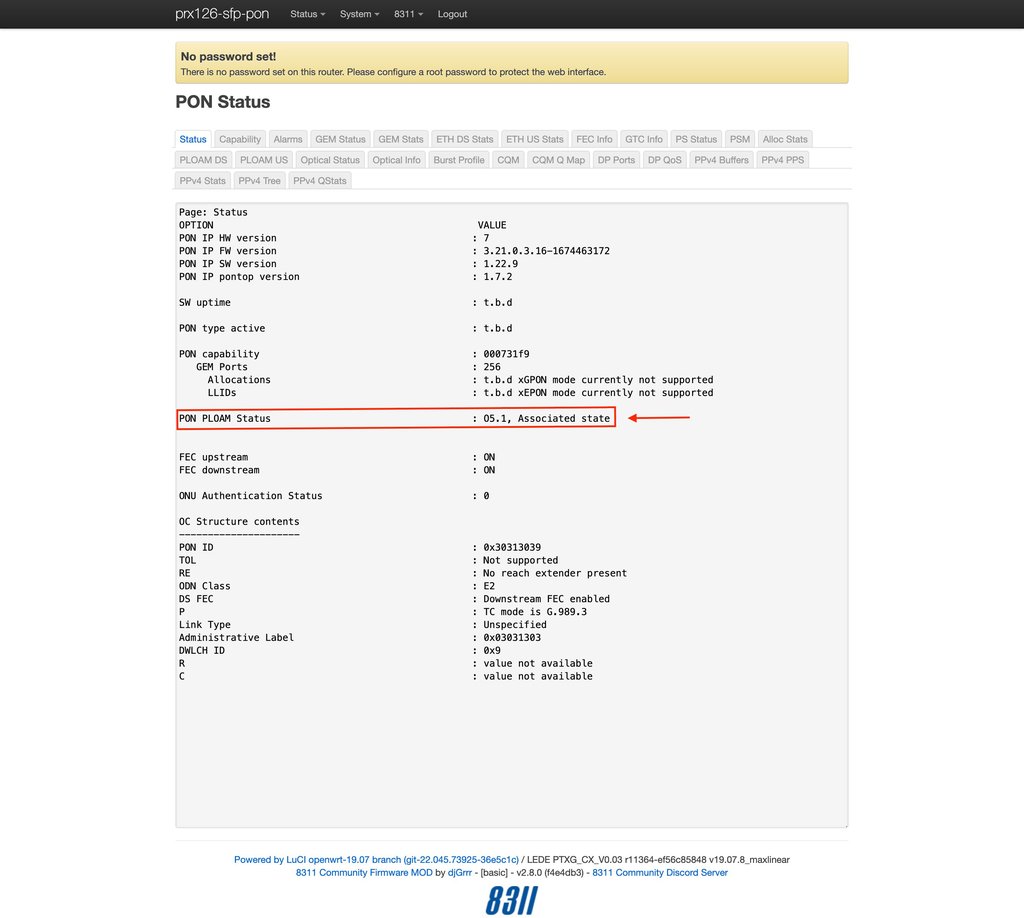

- In 8311 --> PON Status (tab Status) sia presente il valore PON PLOAM Status a 05.1, Associated state
Premi per mostrare

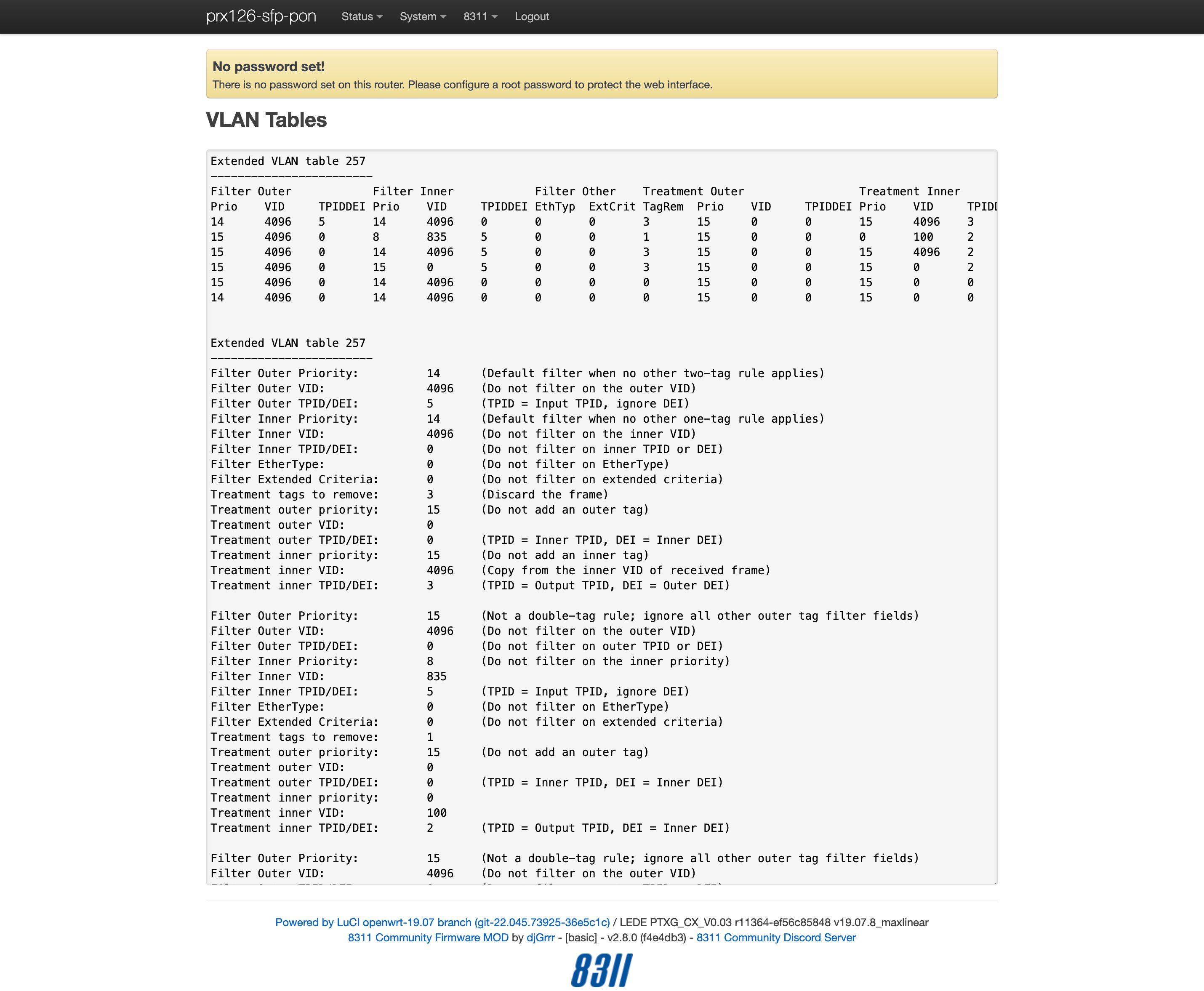

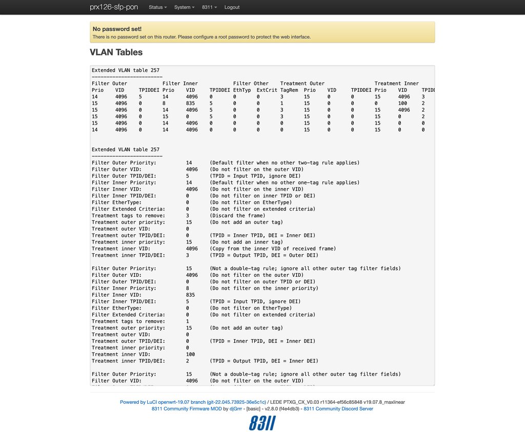

- In 8311 --> VLAN Tables sia visibile la VLAN Table

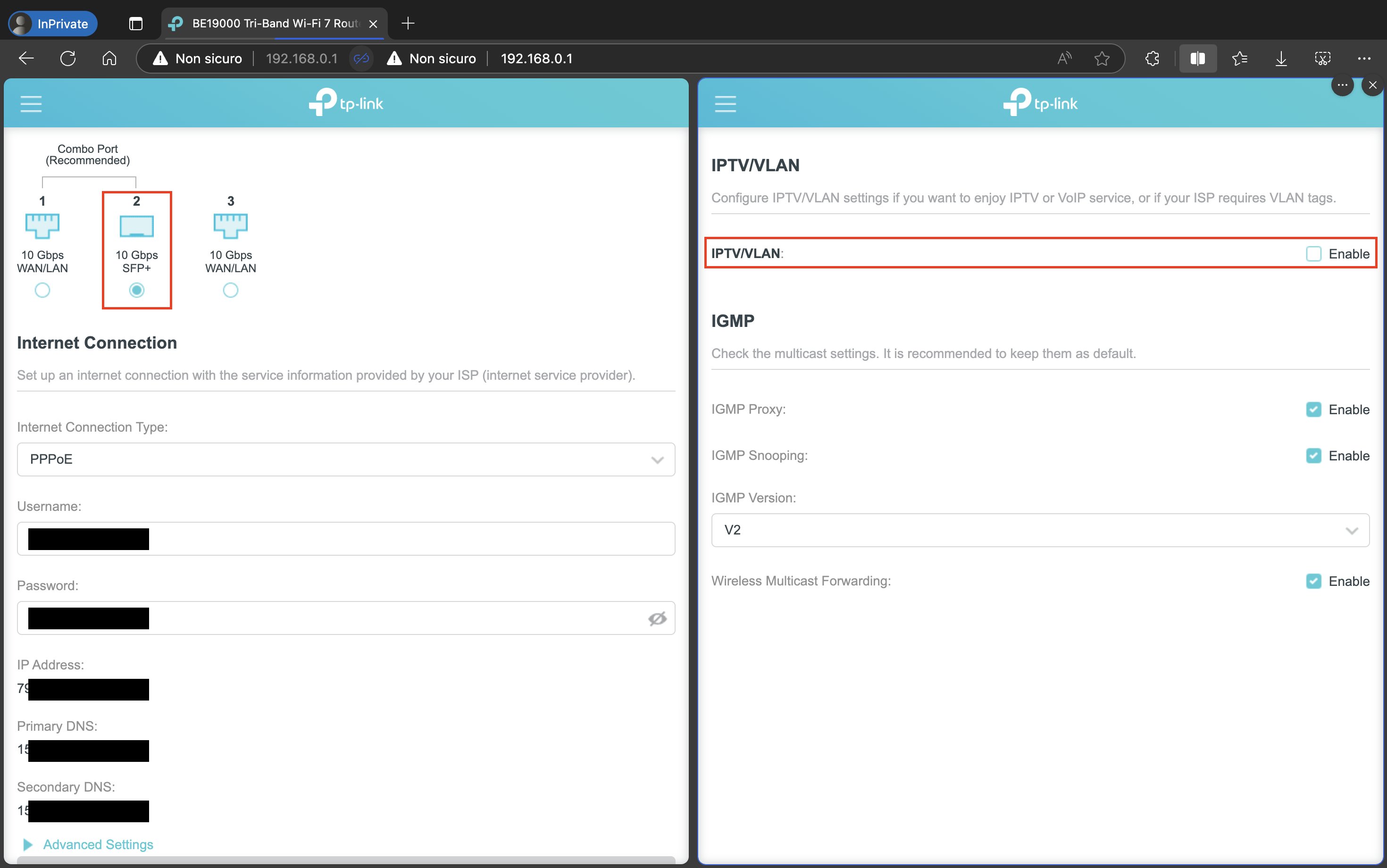

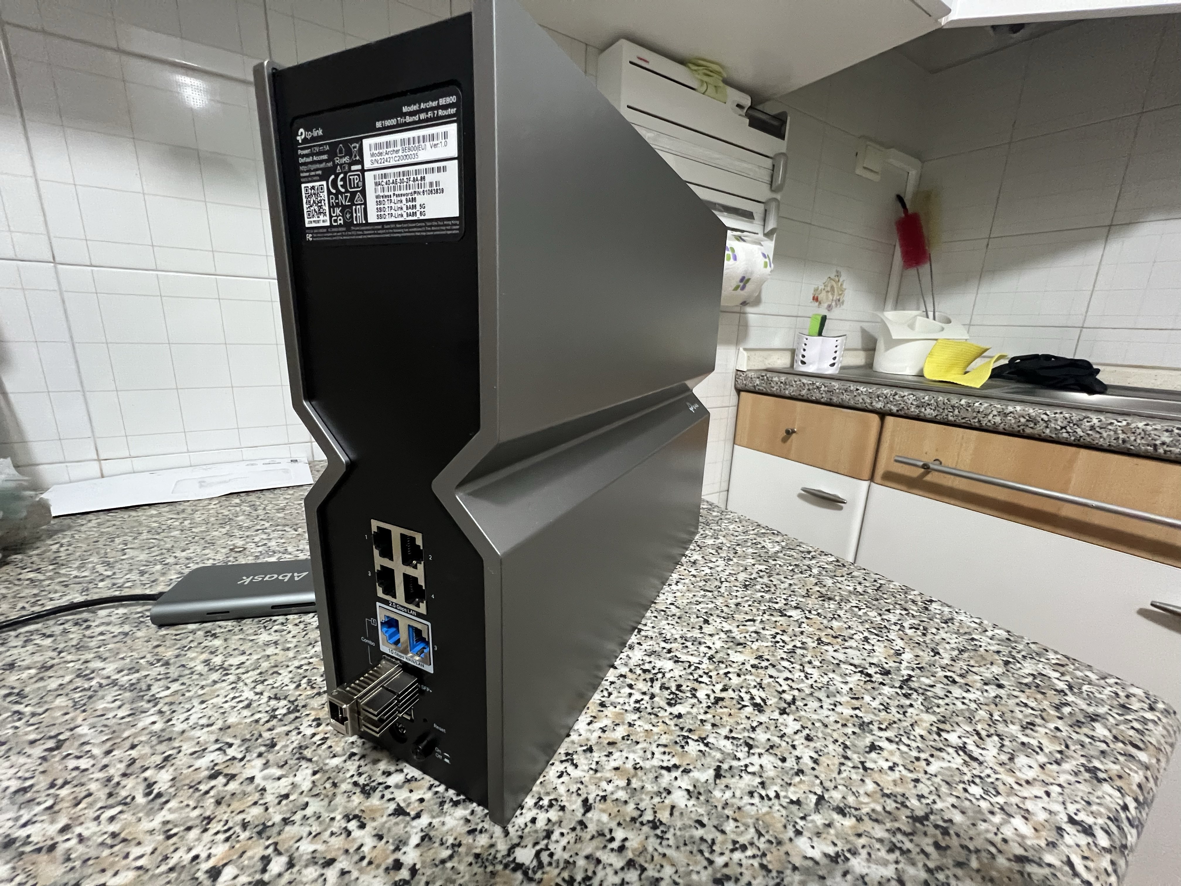

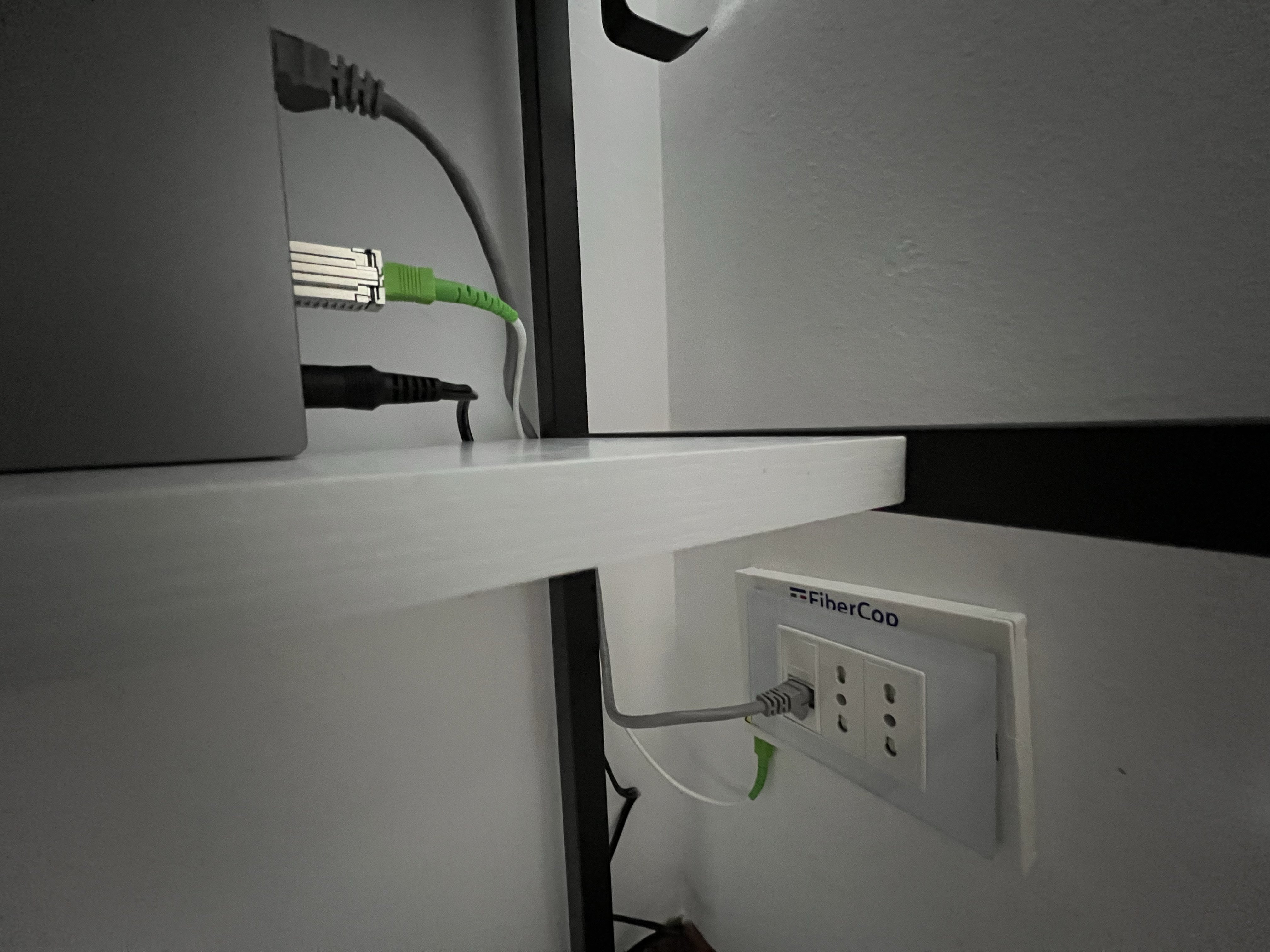

Disconnettiamo la stick e colleghiamola al router, dalla dashboard selezioniamo la porta SFP+ e inseriamo i dati PPPoE senza nessuna VLAN ID settata
Premi per mostrare

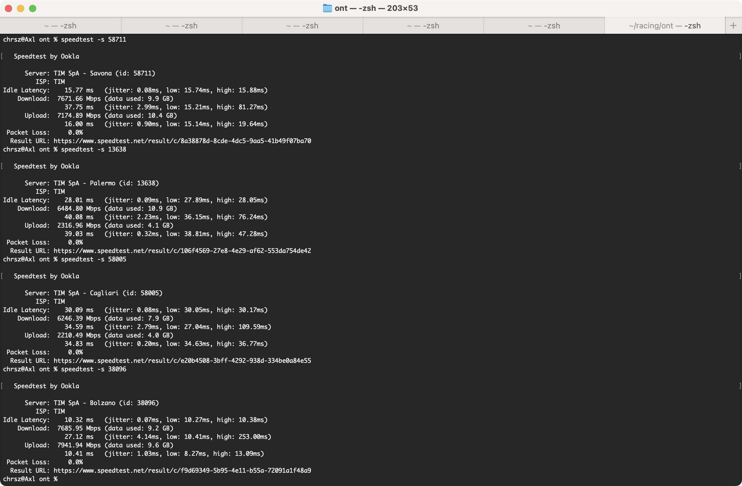

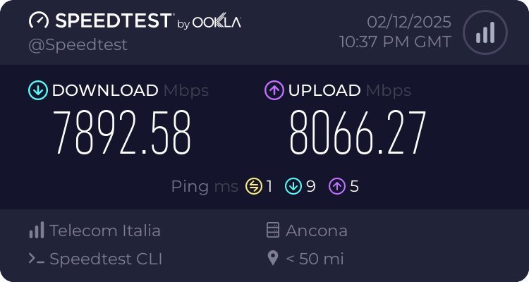

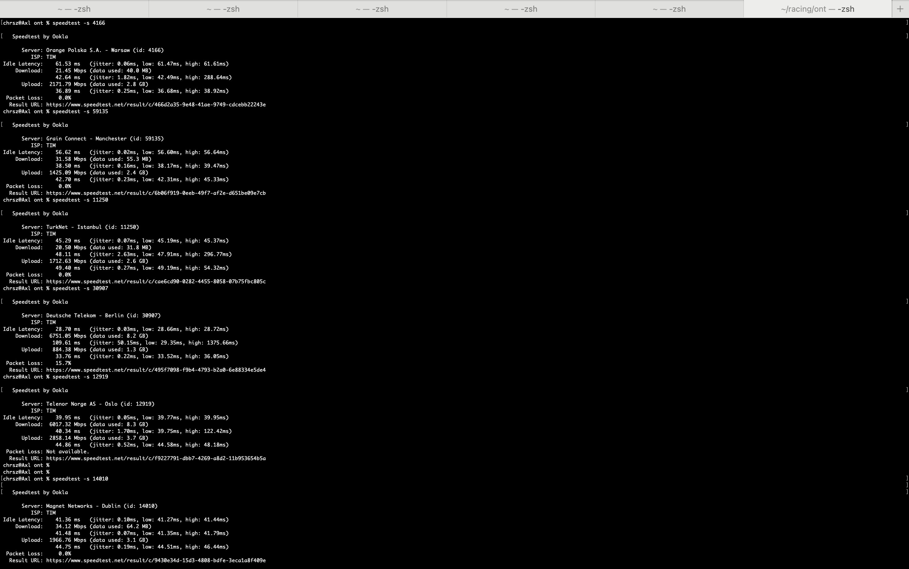

Se tutto sarà ok, potrete navigare, eccovi uno speedtest eseguito con il BE800 connesso al WAS-110
Premi per mostrare
