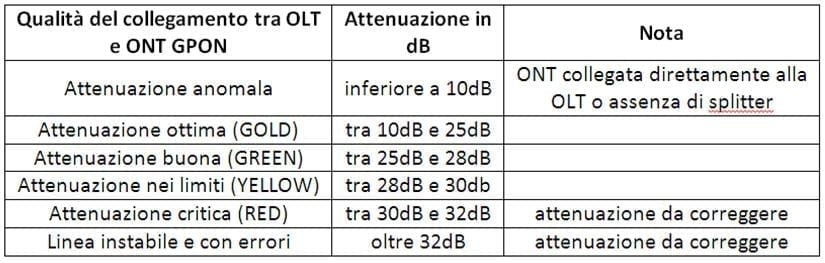

DanieleSignorile Sono passato a Vodafone oggi e ho notato di avere l’attenuazione a -30 dbm… Anche tramite diagnostica del modem esce : STATO GPON fallito… Forse per questo prima di passare a Vodafone mi capitava di avere mancanze di connessione che si risolvevano da sole (magari l’attenuazione diventava ancora più alta)… Il 190 dice che devo solo aspettare perché deve assestarsi e stabilizzarsi la FTTH 😂🤣 e non vogliono aprire una segnalazione tecnica.
simonebortolin DanieleSignorile a -30dB c'è qualche giunto da rifare, prova a dire al 190 che il tecnico non ha fatto il suo lavoro o cose simili.
MircoT DanieleSignorile robe da matti... DanieleSignorile ho notato di avere l’attenuazione a -30 dbm… stacca la patch fibra dal router e poi apri un nuovo ticket e gli dici che le spie sono rosse e non navighi. se non vedono il router collegato devono per forza far venire il tecnico, che dovrebbe attaccare lo strumento e rendersi conto dell'attenuazione troppo alta, seguito da indagine per trovare il punto in cui la fibra è quasi rotta. quando avranno risolto cambia provider. magari ne trovi uno con un supporto migliore 😄
DanieleSignorile simonebortolin purtroppo il 190 non ne vuole sapere di avviare una segnalazione… si basano solo sul download e upload. Non sanno manco di cosa stia parlando… I tecnici che sono venuti a posare la fibra avevano dato il collaudo di essa senza manco tornare e visionare i parametri… avevano messo la fibra al muro di casa ed erano andati via.. avviando la fatturazione e non andava manco la linea sul Ont… sicuramente hanno fatto dei casini sulla giuntura.
