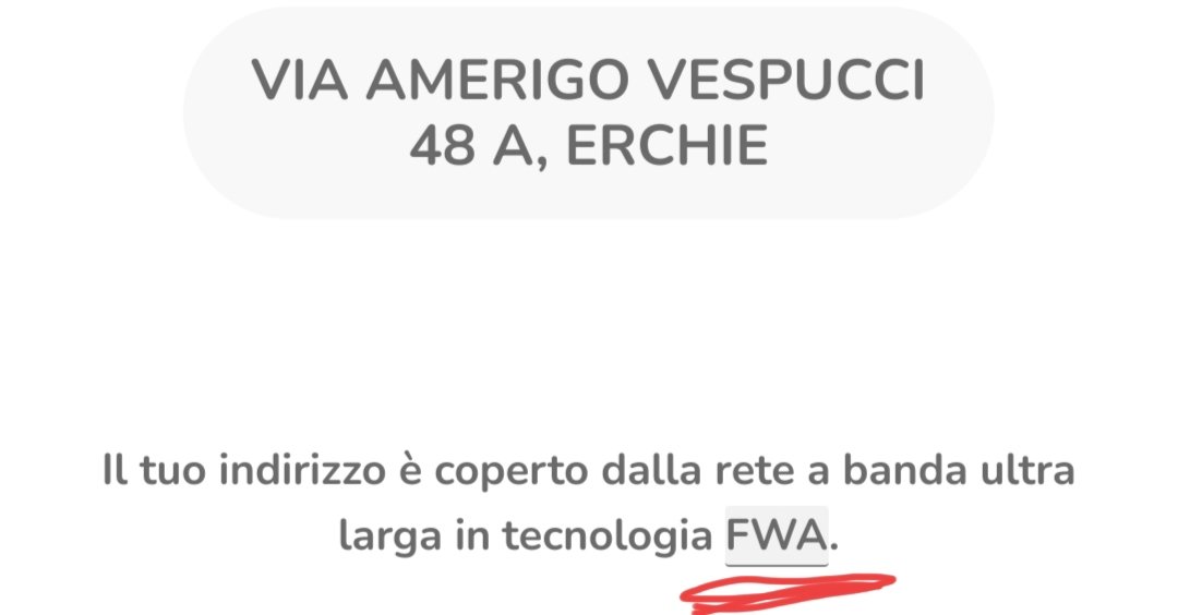

Ciao finalmente dopo qualche mese di lavori nel comune di Erchie il sito di OF da civico connesso anche se Dimensione richiede verifica manuale .
Diversi civici vicini invece risultano gia attivabili sia da Dimensione che da altri ISP.
Ho letto che la vendibilità è aperta da qualche settimana ma quale ISP occorre consultare per avere la certezza che le vlan siano state rilasciate?
Occorrono ancora mesi per avere effettivamente la fibra in casa?
PI1G con Open Fiber
kiragt2001
Ma di quale indirizzo parliamo?
Dello stesso della precedente discussione?
Se si, quel civico NON è sotto Piano Italia 1G ma sotto BUL in FWA.
Quindi NON avrai FTTH, il sito Dimensione da il verifica manuale perché vede che intorno ci sono civici coperti.
kiragt2001 Indipendente da un eventuale rilascio delle VLAN, che può richiedere (solo) qualche settimana, se il tuo civico risulta come "Verifica Manuale" vuol dire che non é ufficialmente coperto da OpenFiber.
Qui risulti nel Piano Italia? Con che esito walk-in?
Edit: se é lo stesso civico dell'altro thread in effetti é normale che non sei vendibile

È copertura FWA BUL!
kiragt2001 civico incluso nel pi1g ed esito walkin positivo
Il 48 ed il 50 sono sotto PI1G, il 48A no.
La vendibilità sul 48 ed il 50 c'è, probabilmente Dimensione prima preferisce fare una verifica manuale perché il loro database rileva la situazione anomala.
