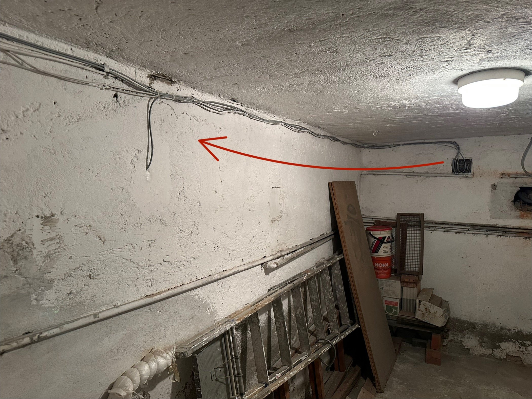

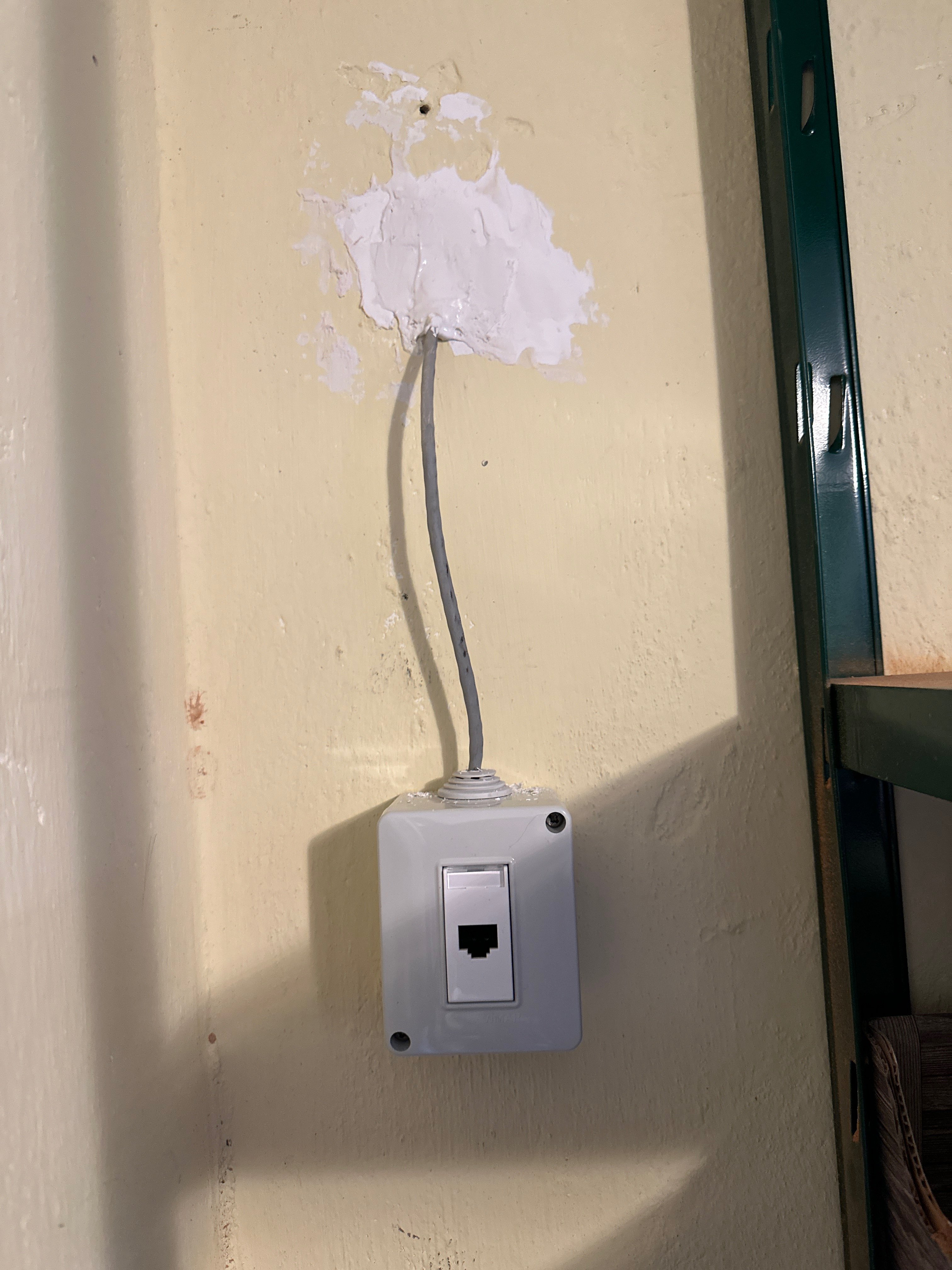

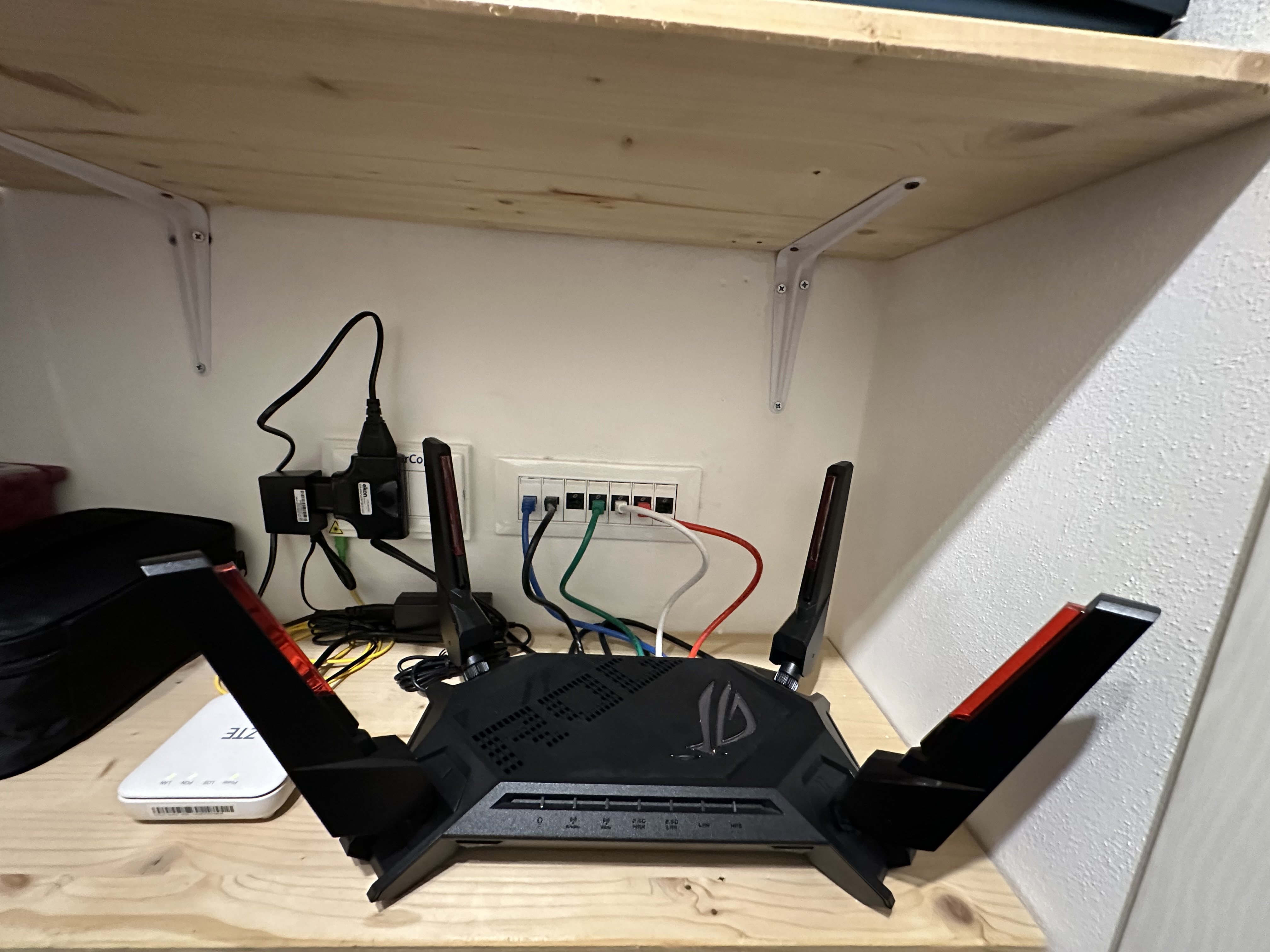

                  Ecco la situazione…qui nel mio condominio dove mi hanno messo la borchia a cornice ma viaggia in canalina a se (ora insieme al mio cavo Ethernet fino al pianerottolo) poi va insieme alle fibre e cavi telefonici di altri condomini fino al pte o chiostrina in rame.
                  Il primo frutto è quello dove c’era l’rj11 della FTTC e ci ho messo il cavo che va nel garage.
                  I due frutti non collegati sono per mancanza di porte disponibili dietro al router. Se mi servirà ci metterò uno Switch. Ma tanto vanno uno in fondo al corridoio e l’altro è incassonato dietro la credenza di cucina e che non userò.

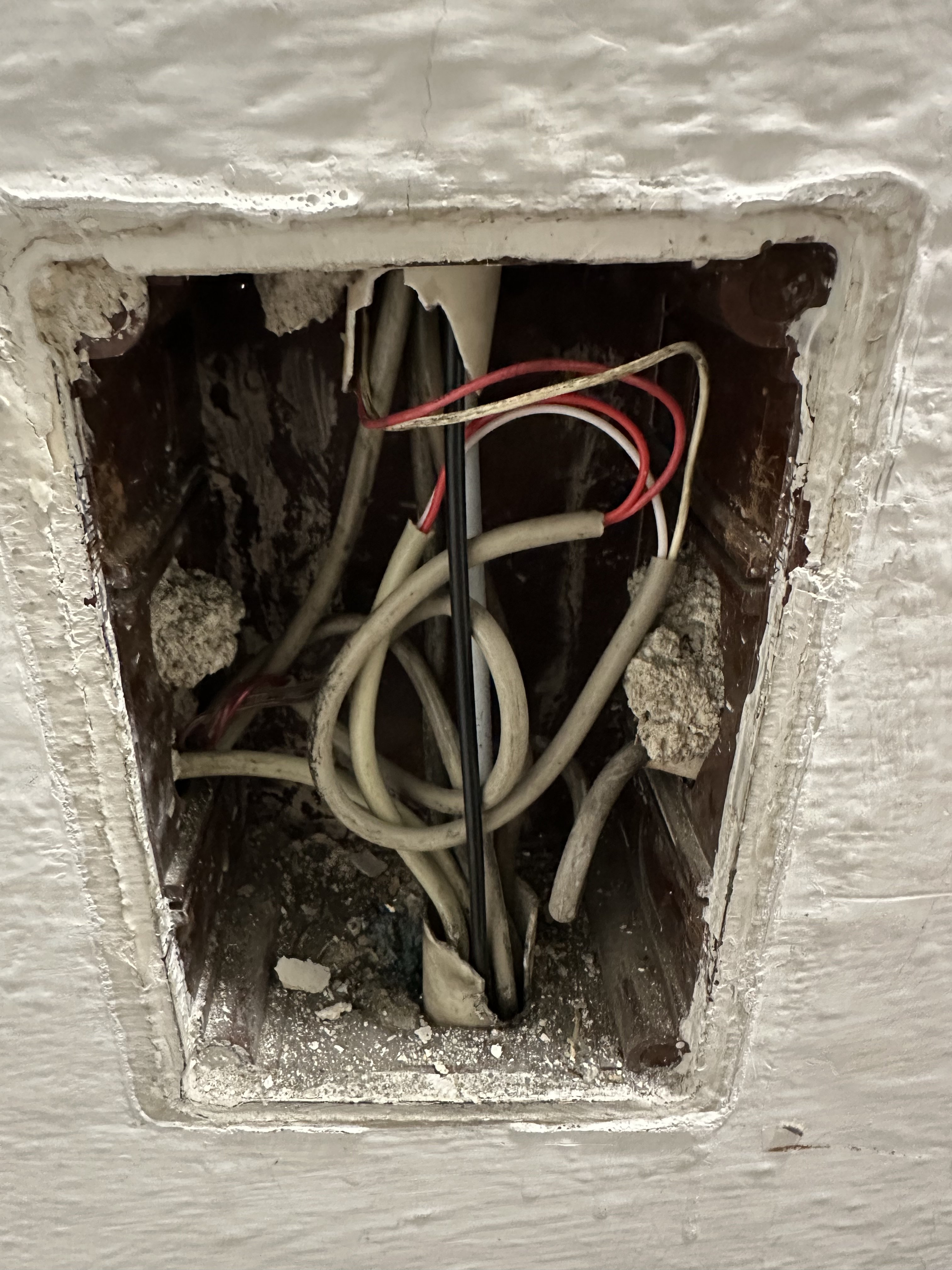

                  Questa è la foto delle canaline che vanno dal mio ripostiglio fino al locale contatori attraversando i pianerottoli ad ogni piano del comodominio, ed è qui che ho fatto passare il cavo Ethernet.
                  Qui di seguito invece si vede l’ultima scatola di derivazione (senza coperchio) nel locale contatore e poi ho indicato con la freccia il buco che ho fatto e dove sono entrato nel mio garage. Gli altri cavi (tra cui la mia fibra) continuano, escono fuori dal locale contatori e vanno verso il pte/chiostrina rame.
                  Poi ho messo lo stucco da entrambe le parti e sono andato a comprare i frutti e morsetti rj45. Volevo portare il cavo direttamente con il maschio al router oppure metterci un giunto volante. Il commesso mi ha proposto il frutto e la scatolina senza dover mettere la 503 e quindi l’ho presa. Quando però sono arrivato a casa dove c’era il buco ormai avevo messo lo stucco, sotto con il metal detector mi segnalava qualche cavo in rame o asta di ferro e ho dovuto metterla un po’ più giù. Quando mi ha dato Led verde ho segnato i punti e fatto due piccoli buchi per metterci un paio di tasselli da 5. Poi appena posso imbiancherò anche. Ho dovuto metterci lo stucco perché il buco era troppo grande, il muro era spesso 25cm e l’unica punta lunga era di diametro 12 e ci entravano 4-5 cavi Ethernet senza problemi 😅
                  Ho dovuto un po’ improvvisare ma ho portato comunque a casa il risultato senza powerline.

                    Se mi posso permettere io avrei coperto il buco con una cassetta di derivazione esterna (nello specifico, avendo un solo cavo, una quelle piccole e tonde che trovo più "aggraziate" di quelle rettangolari...) anziché usare lo stucco 🙂
                    Aldilà dell'estetica è il lavoro che andava fatto, perchè il cavo è sempre il cavo.
                    Io purtroppo non avevo canaline a disposizione, se non quelle elettriche che sono pure molto strette (potessero fulminare chi faceva le case tra gli anni '70 e '80 🙂) quindi ho semplicemente fatto passare un'altra fase e un altro neutro tra i due piani per avere una presa del piano -1 che fosse collegata al magnetotemico delle prese del piano terra, in modo diretto tra l'altro.
                    Questo mi ha dato la possibilità di mettere le Powerline su 2 prese di piani diversi ma senza nulla in mezzo, che è il meglio che si possa desiderare per i device in questione...
                    Alla fine ci si arrangia insomma.
