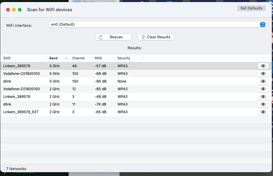

rikyxxx Non conosco AiMesh ma scommetto che usa lo stesso canale impostato sul router Asus.
Credo anche io.
rikyxxx Poi fai come vuoi ovviamente, te lo dico solo perchè la scelta del canale può cambiare non poco la qualità e la portata del segnale. Soprattutto nei condomini.
Comunque spero che in un modo e nell'altro (Wi-Fi o PowerLine) ti porti a casa il risultato 👍🏻
Certo ci mancherebbe, sono pronto a fare tutte le prove, nella rete AiMesh non riesco, in singolo sì, si trova nelle impostazioni avanzate della wireless. Una volta si tendeva a mettere sulla 2,4Ghz sul canale 1-6-12 mi pare perchè generalemnte quelli più liberi o che comunque non si "accavvalano".
