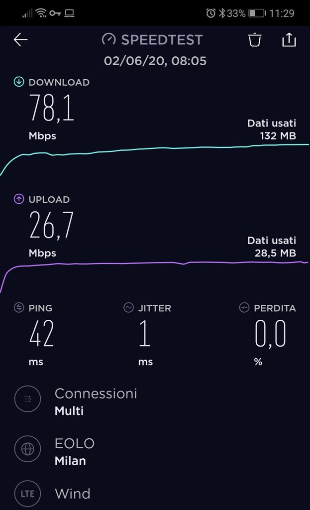

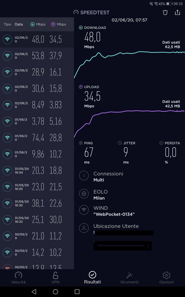

Ho (finalmente) attivato la cube xl unlimited ed ho fatto un po' di prove:
queste sono tutti speed test fatti dall'interno di casa tranne gli ultimi 2 (in alto) che ho fatto dalla finestra dove vorrei mettere l'antenna.

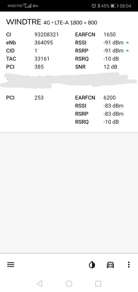

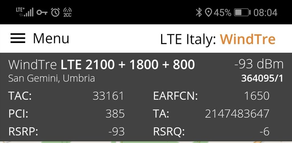

I test li ho fatti con il web pocket della wind3 che mi hanno dato con la scheda e purtroppo non sono riuscito a trovare il modo di vedere i dati della cella e della connessione (l'interfaccia del cubetto è molto scarna e le app che ho provato da cell nn funzionano su connessione non direttamente sul cell)
ho notato come la BTS sia sicuramente poco performante quando non è scarica (se vedete c'è un test fatto il 1/6 che arriva a 74mb, è stato fatto internamente a casa la mattina poco prima delle 8)
